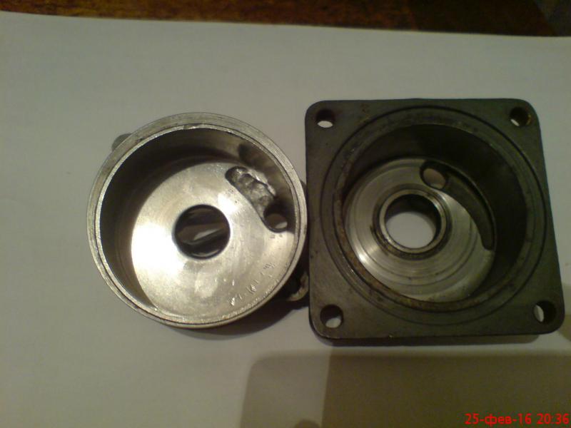

Сколько искал, читал про эту проточку а фотку как и где делается не увидел..
Хотя с одним мотором закончил. Добился водички.. на холостых более менее льёт.. за 20мин работы на холостых чуть тёплый..
Счас начну второй трясти.. вот бы увидеть эту проточку..)

Хотел нарисовать да забыл. Проточка в общем как по ссылке, только сориентировать относительно вихревской помпы её надо правильно. К нептуновской помпе не у кого притензий нет, а по существу отличается она от вихревской только этой проточкой. Если есть фрезер сделать её не сложно.

Вот здесь увидь проточку topic2564-50.html#p41259 Сделать ее сложно.....
Спасибо за ссылочку.. начитался))) впервые видел Нептуновскую помпу.. впечетляет. Неужели проточеный канальчик даёт ощутимый эфект.. Думаю фрезеровщику будет не трудно такой сделать.. Глубина там милимметра 2 не больше?..
Правильно Это как? есть нюансы? А то я отвезу фрезеровщику с этим рисунком Нептуновским.. Или можно просто скопировать и это уже будет лучше? )

вот так правильно, сверлил я простым сверлом.

Совершенно не правильно: будет хуже качать.

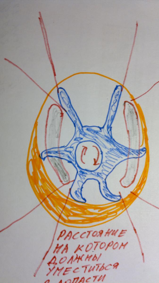

ОбЪясню супер просто. Поставь крыльчатку как на рисунке, чтоб две лопасти были напротив масимального сжатия эксцентрика, две на против будут максимально расслаблены, под эти лопасти заходить нельзя, при вращении забор воды с выходом всегда будут лопастями (двумя или одной) отделены. А в остальных местах можно точить (там вроде понятно нарисовано). Получается пока лопасть выпрямляется (обьем увеличивается) ей есть откуда всасать воду. И на оборот, пока сжимается ей есть куда воду выталкать.
У вихря все, мягко сказать, по другому, объем еще сжимается а выхода у воды уже нет.

Один мой знакомый насверлил, как показано на фото.... Прокатился и сказал. что лучше бы не экспериментировал.

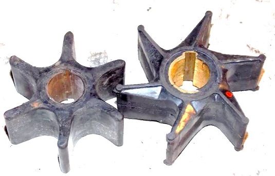

А ведь размер всё-таки имеет значение :jokingly: Диаметр Вихрёвской помпы и крыльчатки соответственно 50 и 54 мм. Высота одинакова, - 25 мм. У Нептуновской помпы и крыльчатки высота та-же, 25 мм. А вот диаметры, судя по фото, немного больше. Поэтому она и качает не "лучше", а просто больше литров воды в минуту чем Вихрёвская, тем более надо учитывать площадь рубашки охлаждения двигателя, у Нептуна рабочий объём двигателя составляет 346 см3, а у Вихрей 422-488 см3.

Так всё познаётся в сравнении :) ....Вроде читал, что владельцы Н-23 жалуются на переохлаждение двигателя, значит помпа имеет избыточную производительность для двигателей такого объёма. Для примера, вихрёвская помпа имеет расход воды, при номинальных оборотах, 10 литров в минуту, то нептуновская помпа видимо помощнее (точных данных нигде не встречал).

Ну вот станет вода жидкой проверю прав был ваш знакомый или нет, может он че перемудрил, но теоретически должно работать лучше.

Будет. У меня же стало лучше, правда у меня пропилы сбоку, но суть та же. Всех родная помпа устраивает, но зачем то пытаются мощней сделать.
