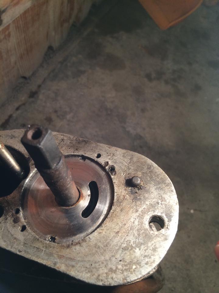

да всио пониаятно клучом тоже провериаю воду спенаи заливаю вкривчатке потом клучом поварачиваю но шар не поднимается. ано должен подниаца и стоиат и не должен лопнут ето тоже знаю но праблема другаия стоит у мениая
1 354
У тебя всегда так зеркало стояло, пока ты с охлаждением трахался? (извиняюсь за плохой французкий). Мне кажется так она работать не будет, нужно развернуть зеркало дыркой в противоположную сторону от выходного отверстия.

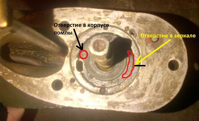

Левани, я же тебе писал, что входное отверстие в зеркале в виде дуги и отверстие на корпусе помпы, куда ставится трубка, должны быть противоположны, то есть на 180 градусов друг от друга. То, что отверстие в зеркале не будет над отверстием (водоводом) в корпусе редуктора - ничего страшного.
Отверстие №5 - забор воды (Зеркало)
Отверстие №6 - выброс воды (в корпусе)
И никак не иначе!!!

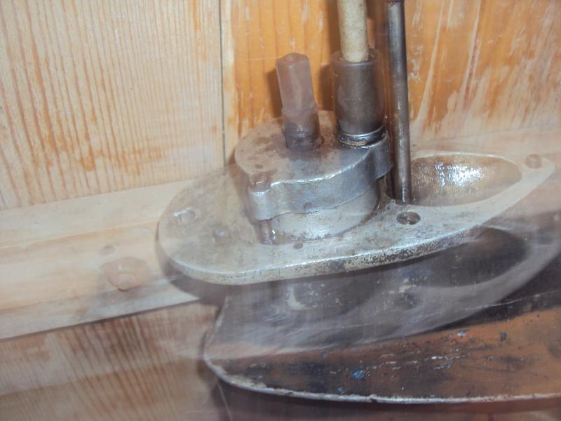

Левани, вот нашел как раз твои фото. Здесь зеркало и корпус стоят как раз правильно.

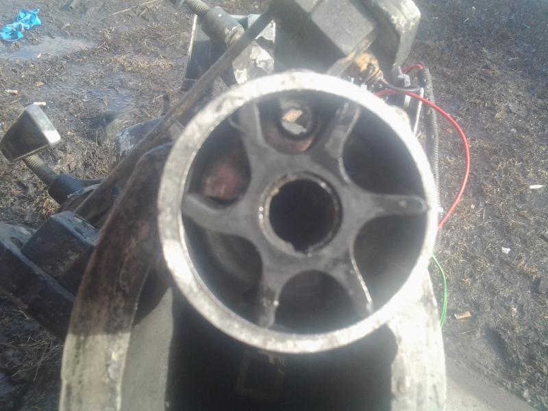

тоже добился , чтоб от руки вода шла.. https://www.youtube.com/watch?v=ODn6PG778LA[/url]
как то так..
Мне кажится помпочки бракованные делают.
мне кажется выход воды неправильно сделан. в самом начале смещения

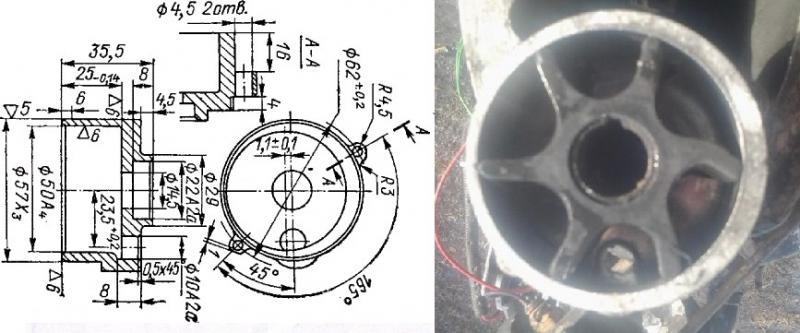

se99re99 сказал(а):
Мне кажится помпочки бракованные делают... мне кажется выход воды неправильно сделан. в самом начале смещения
Когда кажется, надо смотреть чертёж и сравнивать...

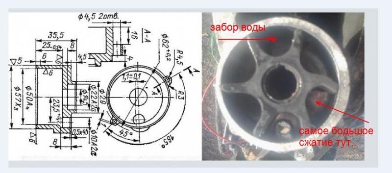

shalagin сказал(а):
Зачем так пафосно.. чертёш то вижу.. зачем смещали крыльчатку? чтоб сжатим лопасти выдавить воду..так?.. дак почему выход воды в самом начале сжатия? кпд былоб больше еслиб выход был там где сжатие максимально.. Физика...
