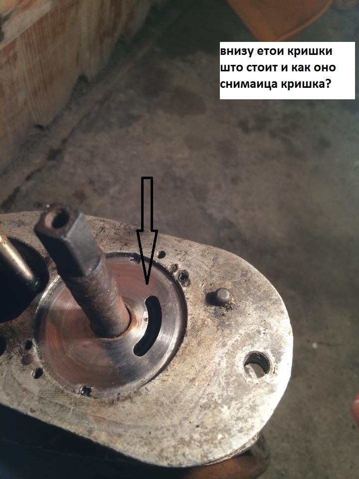

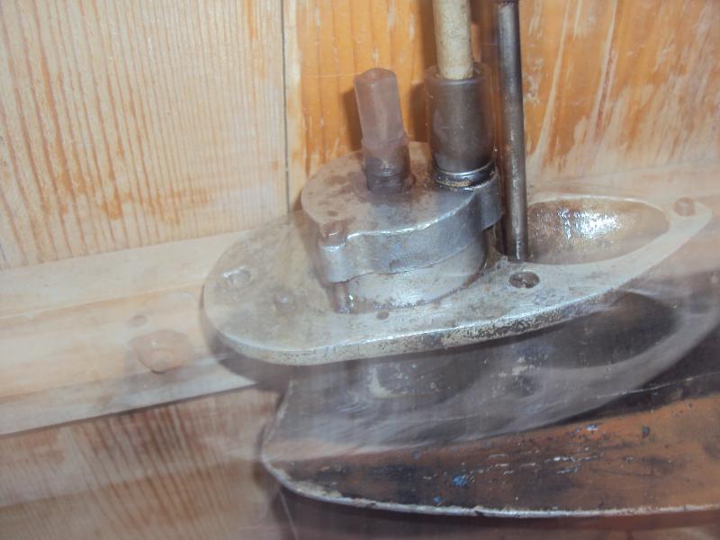

здравствуйте, из контролки вместо воды выходит пар, я читал что если выходит пар из контролки значит проблема в помпе я снял нижнюю часть башмака, а теперь чтобы не испортить ничего подскажите как снять крыльчатку и что делать дальше?

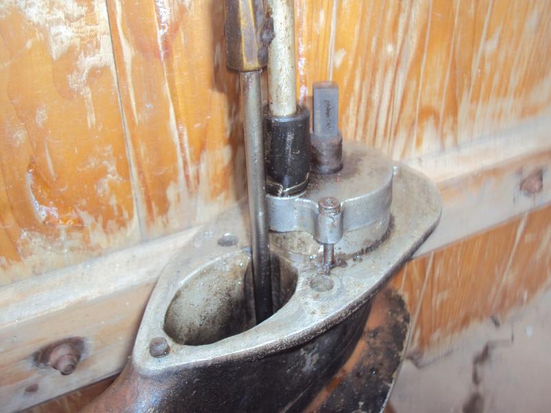

Снимите сначала водяную трубку с корпуса (там где кусок резинового шланга обжат проволокой), затем открутите 2 винта и пытайтесь снять корпус проворачивая его. Он может сняться с крыльчаткой вместе, может крыльчатка останется на валу. Проверьте затем люфт вала, кажется он должен быть не больше 0,2мм (знатоки поправьте если не так). Потом сделайте фото)))

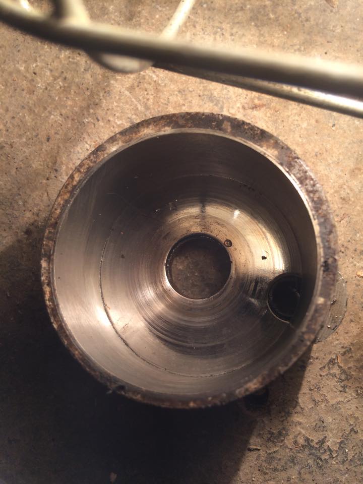

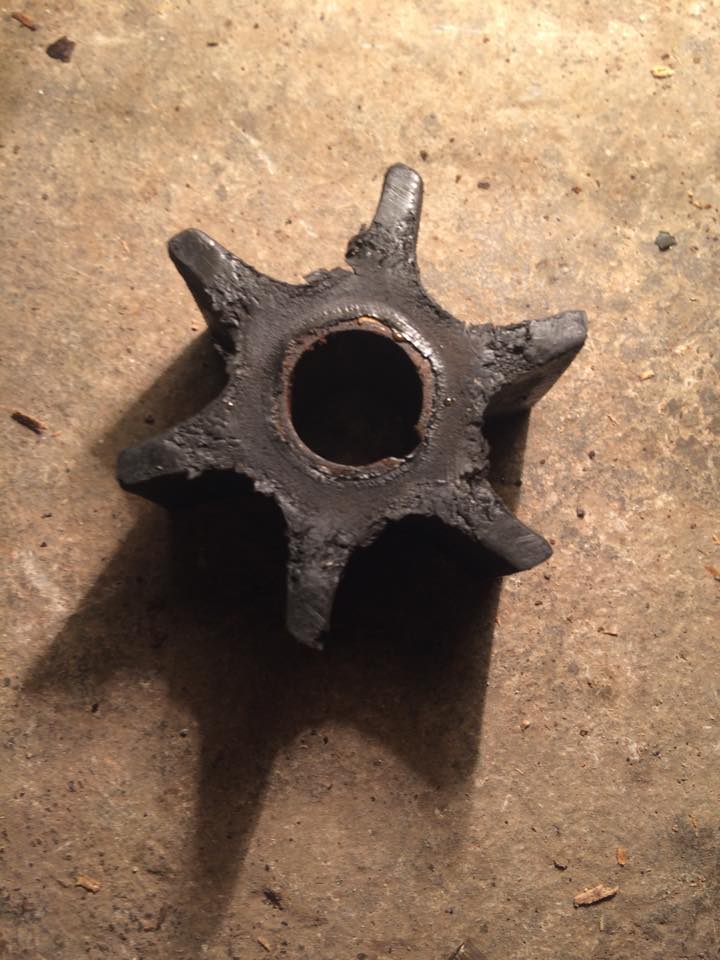

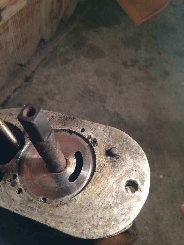

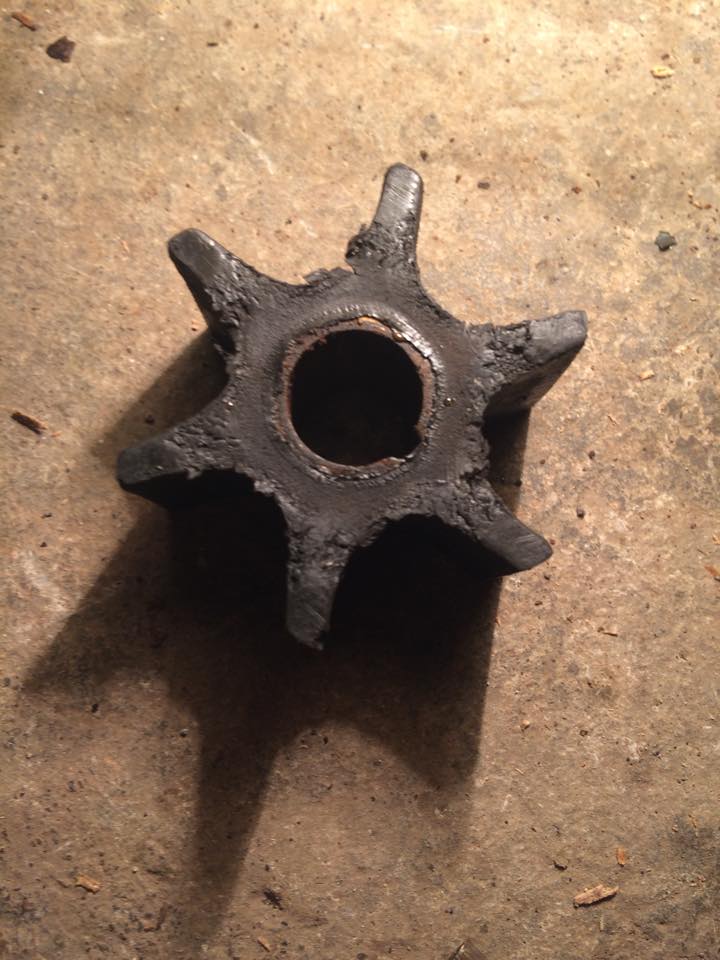

вот снаял. тепер как проверит?

Судя по фото крыльчатку сразу в топку !
Евгений крыльчатка негодный? а если перевернут и так поставит не будет работат?

Нет работать не будет, на фото видно как уже надорваны ее лопасти. У меня было такое, что крыльчатка новая, но не работала, так как в ней проворачивалась латунная вставка. Обнаружил когда собрал и прокрутил дрелью, вода то летела с трубки то пропадала. Я думаю что после замены крыльчатки на новую Ваш вопрос решится сам собой! Удачи!

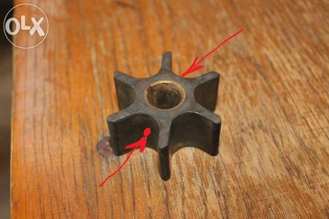

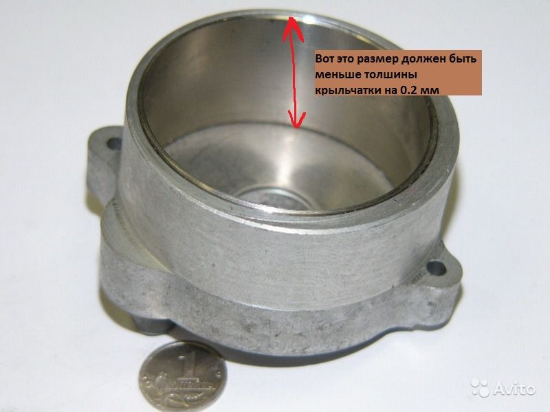

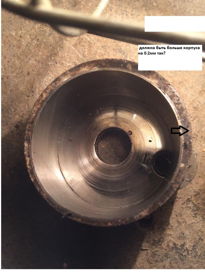

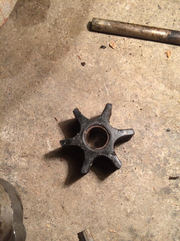

Вы рукой пошатайте вал вправо-влево, думаю ресурс уже свой подшипник выработал (судя по фото). А крыльчатку однозначно новую ставьте, ее толщина должна быть больше корпуса на 0.2мм. И еще диаметрально поставьте 2 винта в крыльчатку, для укрепления бронзовой втулки в резине.
У меня стояла почти новая крыльчатка, но вал болтался (без всяких приборов видно). Поставил 2 новых подшипника вместо одного и пар пропал.

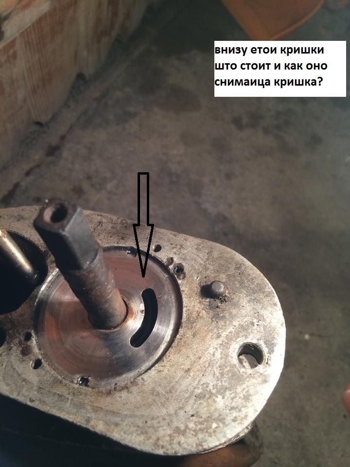

Вадим пошатал вал вправо-влево вобше не шатаица, а почебник где ано стоит?
показат можеш на фото как поставит 2 винта в крыльчатку для укрепления бронзовой втулки в резине?

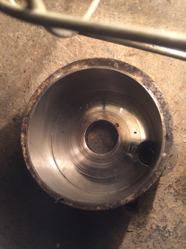

Обычно крыльчатка превращается в такой вид как на фото после запуска мотора без погружения в воду. Сгорела от трения.
здраствуи Константин ето работа предыдущева владелеца. а остолное внорме?

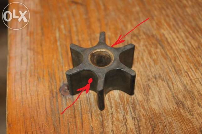

диаметрально поставьте 2 винта в крыльчатку, покажите пожалуста на фото диаметрально как вставит 2 винта в крыльчатку?

Аккуратно отверткой через продолговатое отверстие выкавыривай, только чтоб не погнуть. Там ниже стоят 2 сальника и подшипник о котором я писал выше. Но чтобы их достать (заменить) надо весь редуктор разобрать.

Про винты и толщину, думаю понятно. В крыльчатке сверлишь, потом нарезаешь резьбу, закручиваешь винты, потом надфилем стачиваешь выступающую часть болта, аккуратно. Не знаю Ваши способности в этом деле конечно....

Дополню. Высота крыльчатки должна быть во всех местах одинаковая: больше глубины отверстия в корпусе помпы на 0,2мм (правильно тебе подсказали).. Когда соберешь, то залей воды в корпус помпы через отверстие нагнетательное. Вода не должна уходить (это значит есть герметичность нормальная). Затем крутани резко за гребной винт в нужную сторону: вода должна резко выброситься в это отверстие. Дальше устанавливай редуктор на место: помпа будет качать хорошо. Бывает, что кусочки крылчатки попадают в систему охлаждения двигателя. Проверь. Удачи.
Чтобы было более понятно, стопор резина-ступица, она же бронзовая втулка, ставится между лопастями с 2-х противоположных сторон (винтики М4 насквозь, головка винта должна врезаться в резину). От проворота резины на ступице.

други мои ви мне извините но я ветом деле делетант может укавонибуц ест чертиож как ето всио сверлит как нарезиват резбу и так дале /

Вот ссылка, посмотри, там есть таблица размеров при нарезании резьбы http://vse-postroim-sami.ru/materials/m ... metchikom/
Найди винты М4 и вперед. Ну а если не сможешь, ставь тогда стандартную крыльчатку, только про разницу размеров (0.2мм) не забудь.

други маи, я до сехпор нерезал резбу некогда а тепер ясно несмагу ето дело делат. даите видео или фото или чертиож какои нибуц если ест канещна укаво нибуц чтоб я отниос ктокарю и зделац.

спасибо Константин, может ест фото, у ково зделано так, как ви говорите делат кривчатку?
kav75
16.01.2010
2 798
1 386
Томск (Северск)
Левани, попробуй пока без этих винтиков. Должно работать. При выборе крыльчатки обрати внимание на её качество, помни лопасти, резина не должна отходить от втулки и, как уже сказали, высота всех лопастей должна быть одинаковой. Сейчас продают крыльчатки из более эластичной резины. Буквально два года назад у нас продавали жесткие крыльчатки, теперь мягкие. Рискнул в это лето поставить мягкую, откатал на ура. Зимой вскрою помпу, посмотрю, как она там поживает, несколько раз песок-то я хапнул за эту навигацию. Никаких винтов не ставил, но постоянно контролирую наличие воды из контрольки. Датчиком температуры ещё не обзавёлся.
