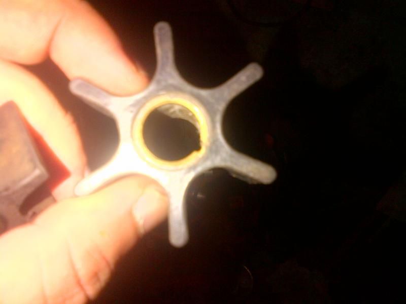

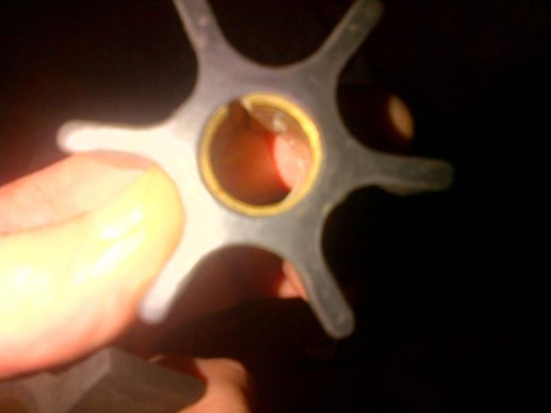

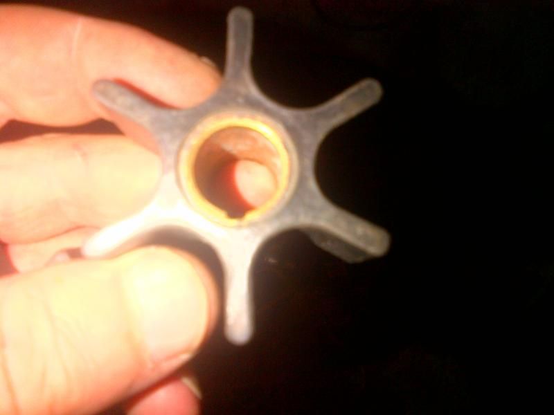

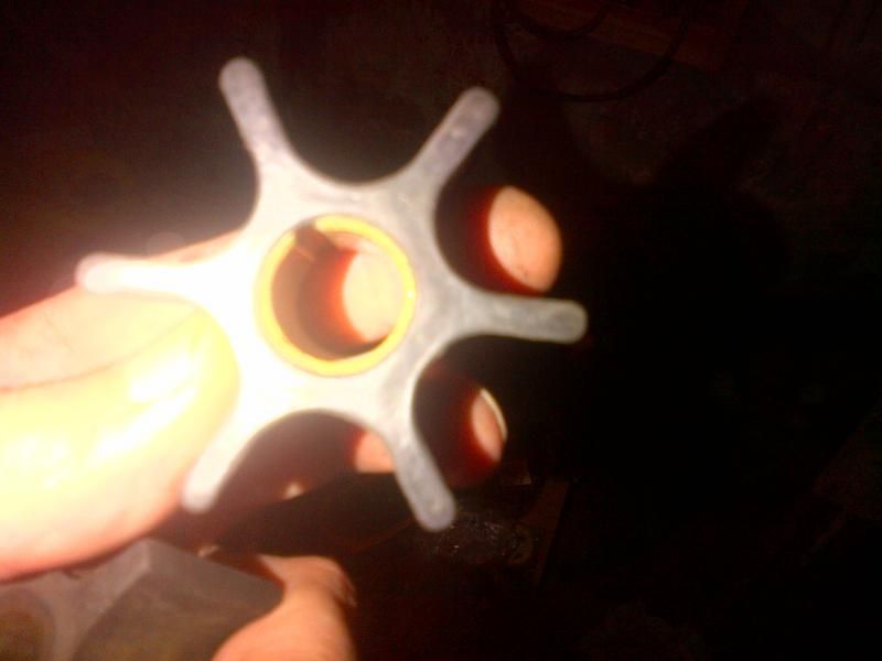

Левани, попробуй пока без этих винтиков. Должно работать. При выборе крыльчатки обрати внимание на её качество, помни лопасти, резина не должна отходить от втулки и, как уже сказали, высота всех лопастей должна быть одинаковой. Сейчас продают крыльчатки из более эластичной резины. Буквально два года назад у нас продавали жесткие крыльчатки, теперь мягкие. Рискнул в это лето поставить мягкую, откатал на ура. Зимой вскрою помпу, посмотрю, как она там поживает, несколько раз песок-то я хапнул за эту навигацию. Никаких винтов не ставил, но постоянно контролирую наличие воды из контрольки. Датчиком температуры ещё не обзавёлся.
Алексей спасибо за подсказку, хадил севвиодна на берегу на балаганах расказал как ето всио делаица ребиаята сказали знаим етот вариант ти дастан гаварит кревчатку а ми зделаим но походил по бозару но кривчатки на базаре нет, потом вспомнил один старик мне говорил ест унево стари при советском союзе покупал кривчатку если понадобица продам 15$ позванил севодная на днях буду говорит и куплю поставлю. осталное вроде у меня хорошо смотором.

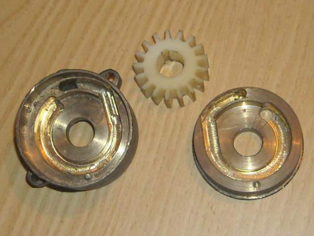

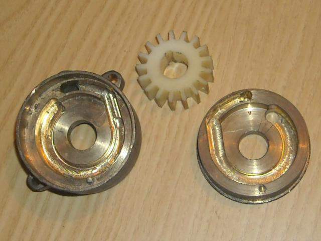

levani8022 - не покупай ! Плохая она . Зря выбросишь деньги !!!
судя по неоднократным высказываниям на форуме, это для редукторов с передним забором воды (жалюзи).
IGNAT
27.01.2013
1 322
120
Псков
Вихрь-30 2шт. Ветерок-8
Да тоже не очень, я ездил с такой помпой пол сезона как-то, блин как хватанёт воздуха - пипец, вода пропала в системе. Пока не заглушишь мотор. Редуктор с передним забором воды. Поставил классическую, без проблем.
понятно, значит в топку :pardon:

Отходил я сезон 2014 на центробежной помпе, проблем не было, редуктор с передним забором воды. На холостых напор совсем слабый. Весной, когда ревизировал редуктор, специально проверил три помпы, такую как на ссылке выше, вторая центробежная самодельная ещё советских времён, изготовленная по чертежам КиЯ, третья - стандартная с мягкой резиновой крыльчаткой. Пихал редуктор в бочку, на помпу одевал вихрёвскую трубку и крутил дрелью вертикальный вал через переходник. Дрель 500 об/мин. Уровень воды в бочке по верхней кромке помпы. Пальцем затыкал трубку и тактильно измерял давление, создаваемое помпами. Итак, самое сильное давление создавала стандартная коловратная помпа. Оно и понятно.
На втором месте центробежная помпа нового образца, как на ссылке Левани. Однако давление, создаваемое этой помпой слабое, затыкается очень легко.
Хуже всего себя проявила старая советская помпа, вода шла из трубки с запозданием, давление вообще никакое.
Без движения (без подпора воды в водозаборник) 100% выхлоп передавит поду через сбросное отверстие.
Посмотрел я на это всё и решил на сезон 2015 поставить коловратную помпу. Крыльчатка мягкая, винтики не ставил. Зимой полезу ради интереса в помпу, посмотрю, что с крыльчаткой.
Вообще эта помпа далеко не центробежная. Вихревая называется. А в центробежной корпус в виде улитки, а рабочее колесо (в народе крыльчатка) с радиусными лопастями. И выход воды из насоса сбоку, а потов уже вверх.

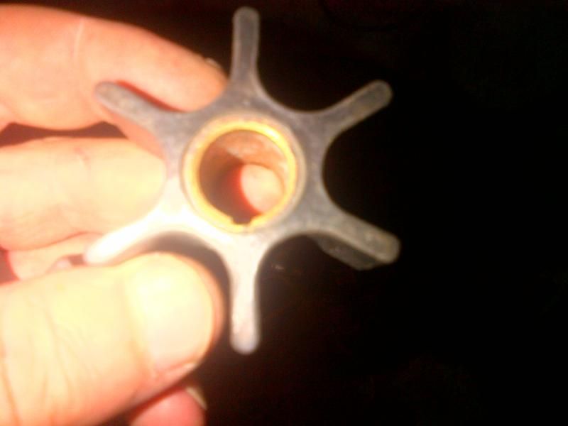

здраствуите други маи вот приниос дед кривчатку покупал говорит при камунистав, тепер подскажите как собрат помпу?

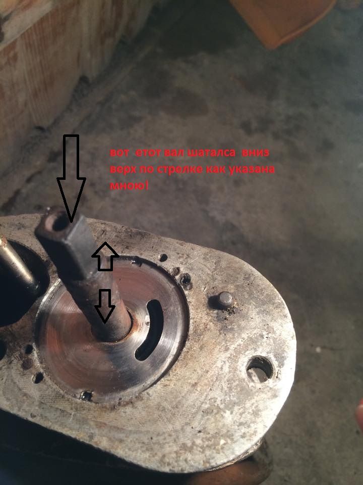

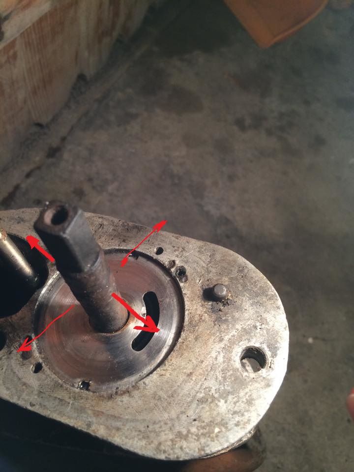

Снимите сначала водяную трубку с корпуса (там где кусок резинового шланга обжат проволокой), затем открутите 2 винта и пытайтесь снять корпус проворачивая его. Он может сняться с крыльчаткой вместе, может крыльчатка останется на валу. Проверьте затем люфт вала, кажется он должен быть не больше 0,2мм (знатоки поправьте если не так). Потом сделайте фото)))
здраствуите други мои, люфт вала имеите виду верх вниз ?
Vadim093
08.03.2013
26
Вадим
Нептун 3
Вихрь 30 2шт.
Re: вихр 30 из кантролки воды виходит пар
levani8022 сказал(а):
Левани, не вверх-вниз, а вправо-влево, вперед-назад (смотря как к редуктору подойти). Попытался на твоем фото показать
levani8022
09.05.2015
607
33
Грузия батуми
Леван
Прогресс-2
вихръ-30 штук 3, ветерок 8, Евинруд 4Л.с. Джонсон 4Л.с.
здраствуите други мои, я разобрал циликом редукуктар, у нево люфт вала била верх вниз, а не как указал Вадим на фото, так небила вабше луфта толка бил как я указал верх вниз, мне сказали подходит подшебник от запарожеца переднеи ступици, но может добавит шаибу ишо?

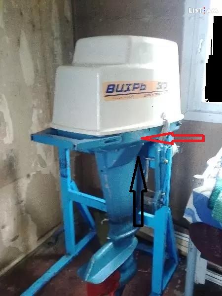

здраствуите други мой, хочу спросит ес ли разница кантролка води снизу будет теч или сверху сподона или под подонам?
kav75
16.01.2010
2 787
1 358
Томск (Северск)
Черной стрелкой показана заводская контролька, только не у всех глушителей и поддонов есть эти отверстия. Особой-то разницы нет, разница в визуальном контроле во время движения. Уж очень не удобно на ходу бежать к транцу и заворачивать морду под поддон, чтобы убедиться, что охлаждение есть. Чревато последствиями. Ладно, если есть пассажиры. Лучше всего контрольку забабахать, где у тебя красная стрелка. У меня так topic3878-1779.html#p210427
У меня поддон был без отверстия, а в глушителе было. Я сначала на это не обратил внимание и упорно искал, откуда в поддон поступает вода. Потом замуровал отверстие в глушителе и стало всё сухо. Струйку видно хорошо. Особенно, если трубочку загнуть вверх на 45 градусов и немного назад.

у меная тоже так как у тебя но мне сказали что так когда стоит кривчатка бистрее портица. потаму я спросил ти точно знаеш што без разници?
