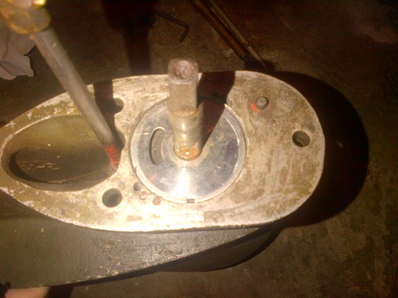

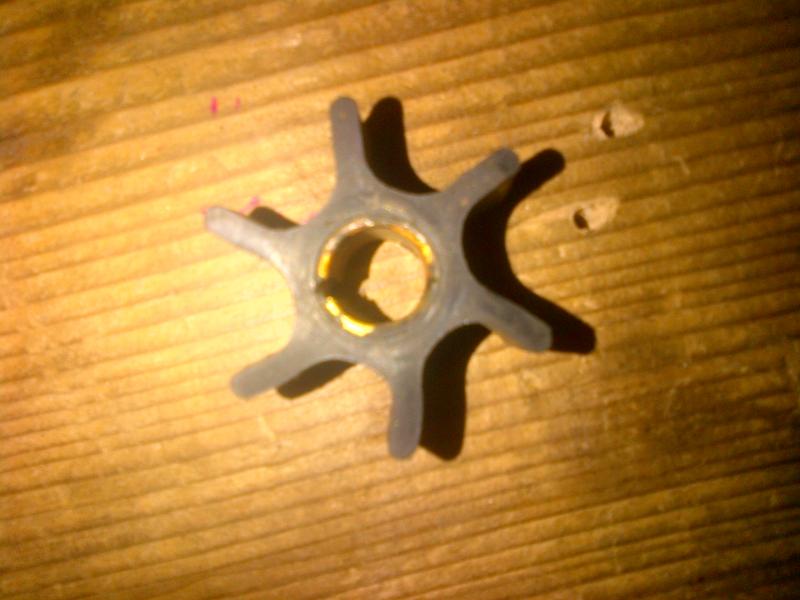

Алексей не паработал вот разобрал посматрел по моиму нада корпус ишо тачит да?

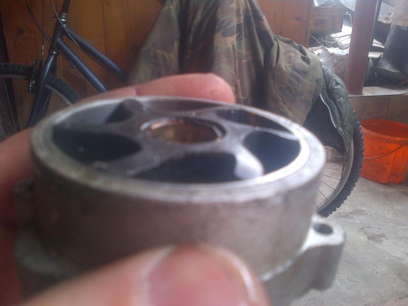

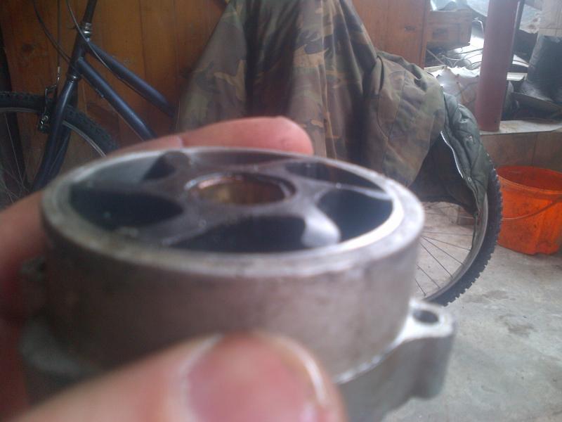

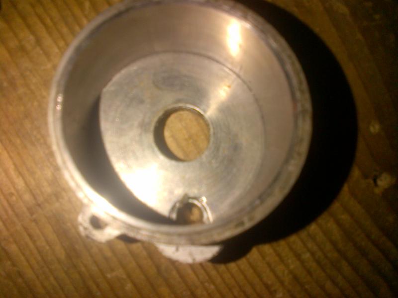

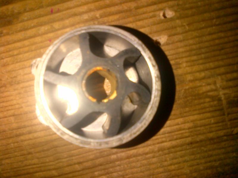

По фото трудно сказать. Надо мерить глубину стакана и высоту крыльчатки отдельно. Крыльчатка должна быть на 0,2 мм выше, чем глубина стакана. Каналы охлаждения в мотоголове (в самом двигателе) точно продуваются и не забиты? А то вода у вас солёная. Колечки уплотнительные с обоих сторон поддона есть?

Сегодня заводил своего монстра после копиталки. Работай помпы тоже недоволен .. на холостых фыркает на средних льёт хорошо. Я кагда собирал ложил крыльчатку на круг шлифовочный, середина была в воздухе края цепляли.. ну я и шлифанул немного с двух сторон пока плоскость не появилась. вставил собрал, крыльчатка была заподлицо со стаканом.. вот и вывод. Кстати. воду в помпе держит хорошо. пока вал не покрутиш вода не сливается. Завтра отстёгивать сапог и стакан шоркать.. )) Торопится некуда, снег ещё лежит..

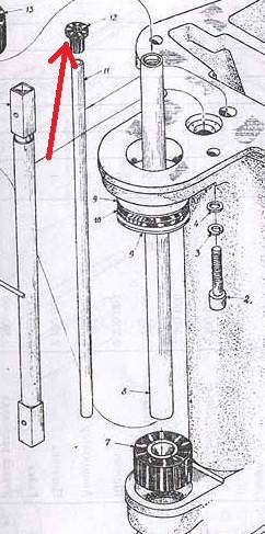

Колечки можно подобрать в магазине сантехники или в автомагазине. В поддон впрессована коротка трубочка, которая снизу соединяет трубку охлаждения в дейдвуде и сверху входит в канал охлаждения блока двигателя. С обоих сторон должна уплотняться колечками. На рисунке № 65. Такое же снизу.
В дейдвуде трубку уплотняет резинка №12, отмечена стрелкой.
Если это всё присутствует и каналы охлаждения в блоке продуваются, то всё должно работать.

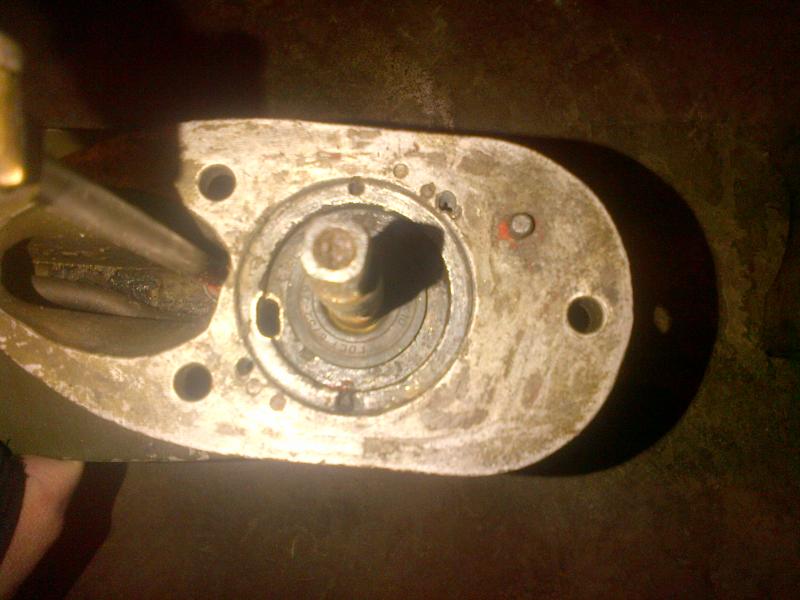

Гнутый вал на работу помпы не влияет. Всё забываю спросить, вал-шестерня в редукторе у тебя на подшипнике или стоит вверху под помпой бронзовая втулка?

Однажды не могли найти воду из за разницы пермского и куйбышевского моторов. Поддон был пермский, у него торчит трубочка вниз и она пережимала резинку в куйбышевском дейдвуде. Именно ту что стрелкой обозначена.
Проверять помпу надо не дрелью, а ключиком.

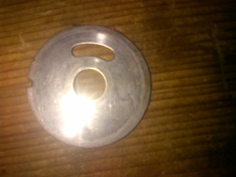

Крыльчатка должна свободно перемещаться по валу на шпонке вверх-вниз, чтобы центрироваться и не прижиматься лишь одной стороной.
Ну и зеркало под помпой должно лежать правильно, прорезь в нём по кругу примерно с другой стороны от выхода.
И, забыл, надо помнить, что чудес не бывает. Если нет воды из контрольки, то или не качает помпа, или вода куда-то уходит.
зы. А можно обрезать лопасти и охлаждение будет от подпора на ходу и его вполне достаточно для охлаждения мотора.
(Если корпус помпы с манжетой сверху, крыльчатку можно вообще не ставить)

Всё правильно Юра, чудес не бывает. Пару дней назад завёл мотор после капиталочки, водичка на холостых брызгала а чуть больще оборотов хорошо шла. Сегодня решил улучшить.. разобрал, присадил корпус помпочки на шлеф кругу, стала крыльчатка слегка выступать из корпуса, примерно 0.1-0.2мм.. теперь на холостых нет воды на средних идёт но с пропусками.. вот и улучшил.. сам в шоке.. Дастала это водичка..

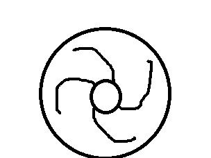

Блин, точно чудеса. У меня никогда с коловратной помпой не было проблем, тьфу три раза. А может быть такое, что лопасти больше чем на 0,2 мм выше стакана и при вращении их как бы заворачивает по спирали и они не достают до стенки стакана помпы??? Центр зеркала чуть прогибается и....
Как бы так, коряво, но понятно.

я тоже размышляю о прогибе зеркала.. иначе как ещё объяснить. поробую подложить подкову как упор.. или сшёркать крыльчатку прям в стакане за под лицо.. ну почти )

Здраствуите да почебники стоиат две штуки по моиму ани 202 да?

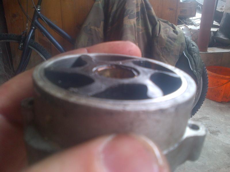

друг у мения всио новое стоит зеркало, кривчатка и корпус тоже нови но серавно не качает, ставлу ето всио на друом моторе работаит всио нормално

вот всио новое
