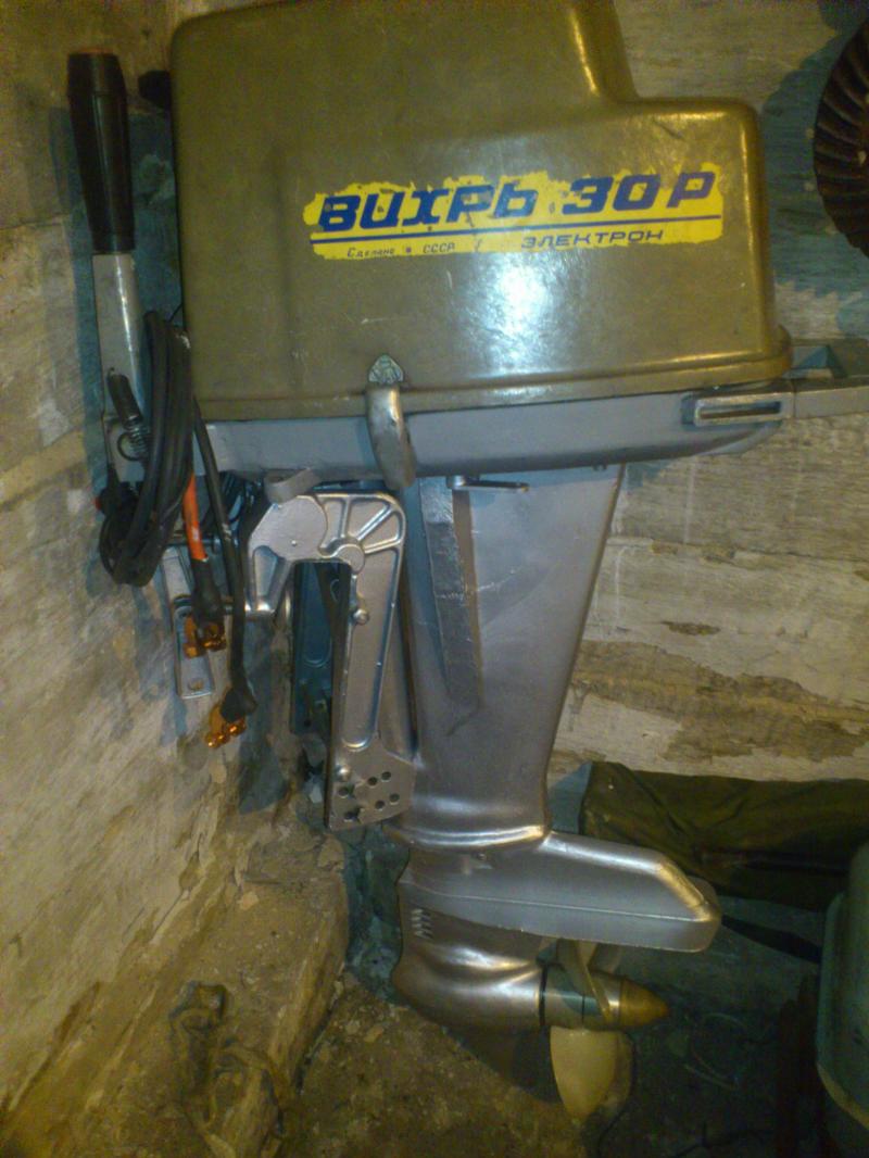

Купил на днях Вихрь 30 электрон с электрозапуском 1989 года... Вообще нульцевый, ни разу не заводился...) :good:

Принимай поздравления.
Заодно будь готов к сюрпризами :)
И не мешало бы прикрутить хотя бы корпус о ручного стартера на всякий пожарный. Храповик же без зацепов для собачек.

Спасибо. Даже шланги не потрескавшись...) Разберу посмотрю крыльчатку ну и остальные доработки сделаю...
Есть у меня ручной стартер, поставлю обязательно..

Доработки это хорошо, особенно если они полезные. Осмелюсь высказать свое мнение. Сальники под замену все, желательно на импортные. Коленвал не разбирать, пусть останется заводская сборка-затяжка. Загерметизировать редуктор. Бережно и правильно обкатать и эксплуатировать с умом.

Принимай и мои поздравления! За одним и рекомендации. Мотору 25 лет и вряд ли его консервировали каждые 2 года. А это значит что ржавчина в нем уже есть. Думаю лучшее решение избежать сюрпризов на воде в следующем сезоне, это разобрать мотор, убедиться в его отличном состоянии, устранить проблемные места и спокойно собрать.
Тем более что до следующего сезона ещё очень много времени.

Редуктор и хотел доделывать...Есть другой Вихрь с зажиганием от Дмитрия, если что его поставлю.. Карб тоже доделаю по фэную...) Сальники не подскажите где импортные взять?

Много разных интернет магазинов,а лучше поищи у себя магазин Резинотеника.
