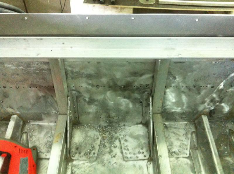

Я категорический противник каких либо стационарных баков в моторной лодке считая их явно противоречащими здравому смыслу, но твоя идея, точнее ее воплощение хороши, делай, вопрос только один, конструкцию транца уже продумал? Варить или клепать?

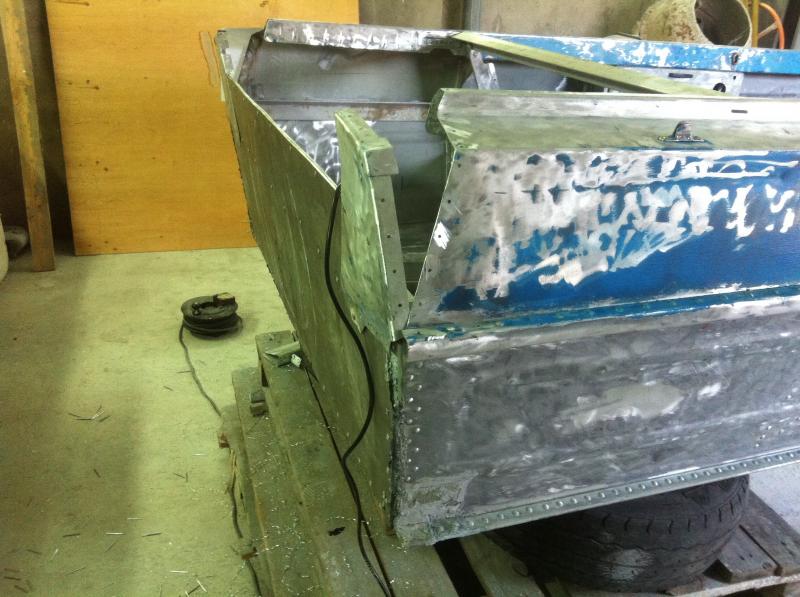

транец клепать, внутри транца будет вареная конструкция из алюминиевого уголка

Уголок наверное не самая удачная идея, погляди на Фрегате конструкцию транца, автор Гена, получается легко и прочно, если разберусь как с планшета выложить ссылку. Разобрался http://forum.fregat.club/прогресс/14058-мой-прогресс-4-a-3.html#post317447 по моему лучший вариант из всех что публиковались, профиль 116*46*4

Да под твой мот нужно транец делать как броню :hahaha: Нагрузки не хилые на транец :crazy:

Вопрос по красоте... При затяжке болтов крепления двигателя, как будет вести себя АМГ профиль? Не нужно ли было установить втулки закладные?

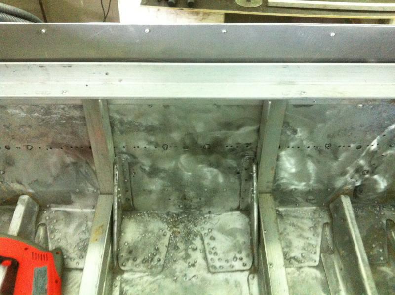

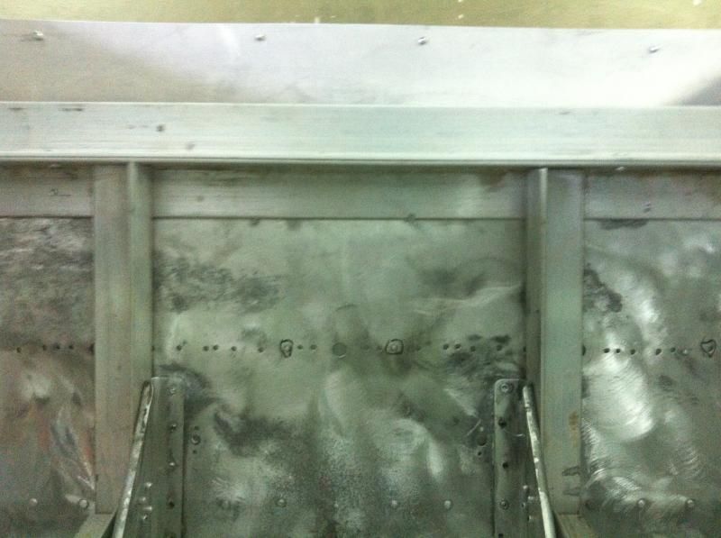

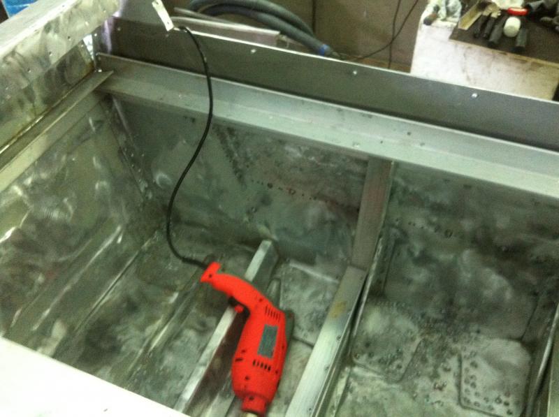

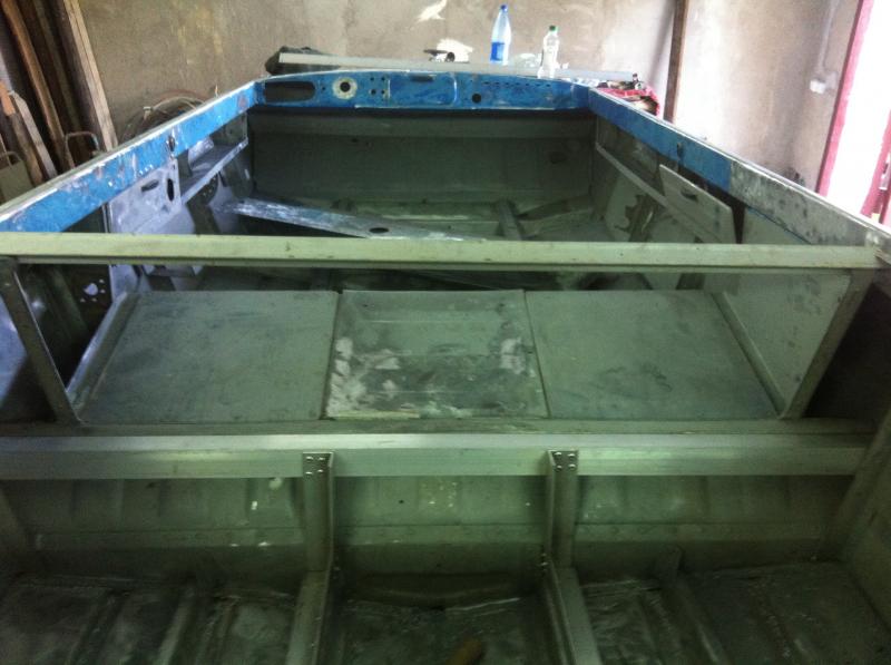

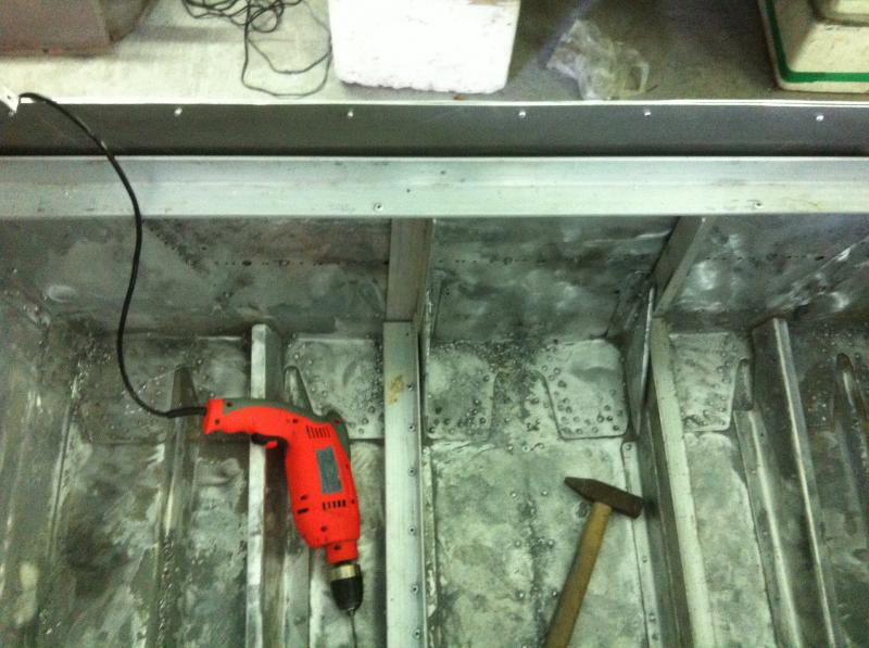

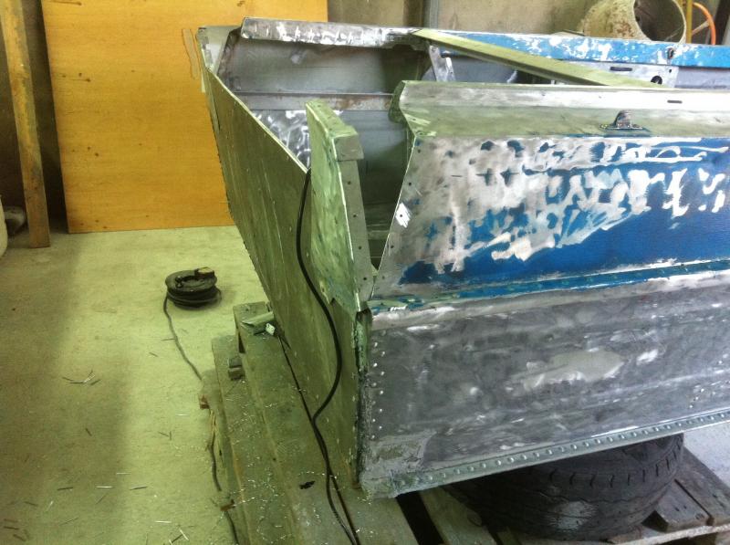

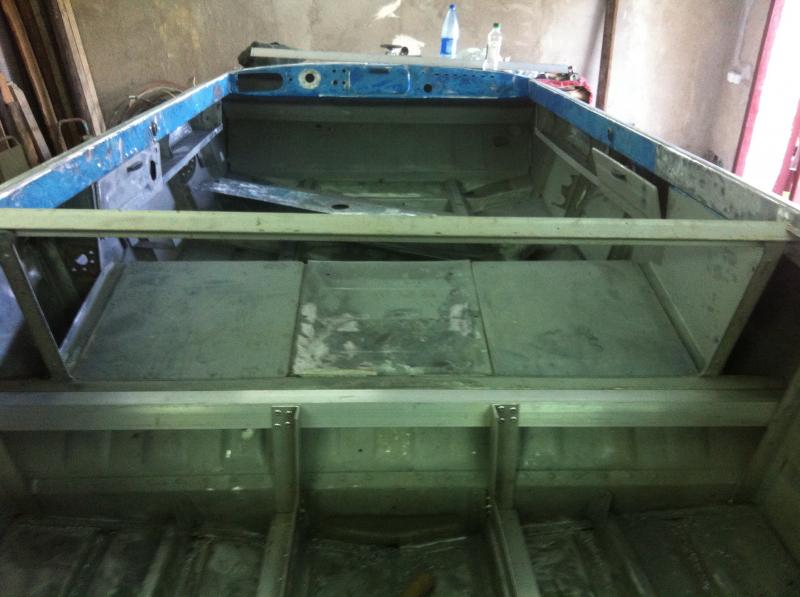

ну вот и перешел к изготовлению конструкции для усиления транца. Понимая , что данный мотор излишне мощный для данной лодки, было решено изготовить внутренний каркас транца из алюминиевого уголка 5 мм. с посадкой на заклепки 6 мм
Влад80
06.08.2015
167
Николаев Украина
Казанка 5м2
ямаха F60CTL

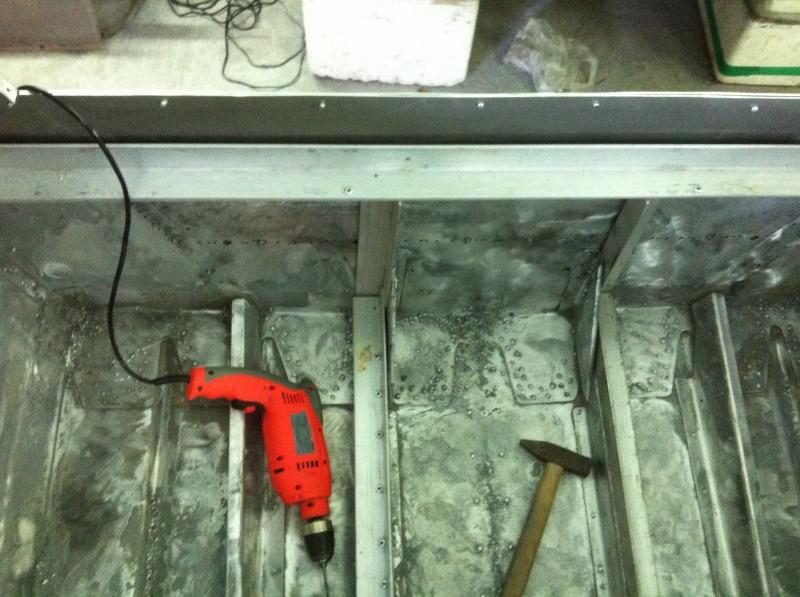

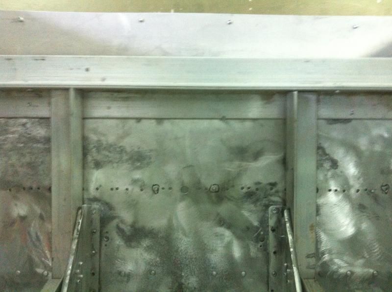

конструкция получается очень крепкая и надежная
Rickov
10.05.2013
297
Улан-Удэ
Днепр
Suzuki DT65
Сварка будет? Какой профиль?
Влад80
06.08.2015
167
Николаев Украина
Казанка 5м2
ямаха F60CTL

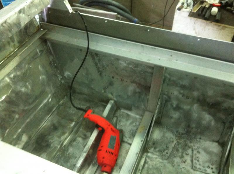

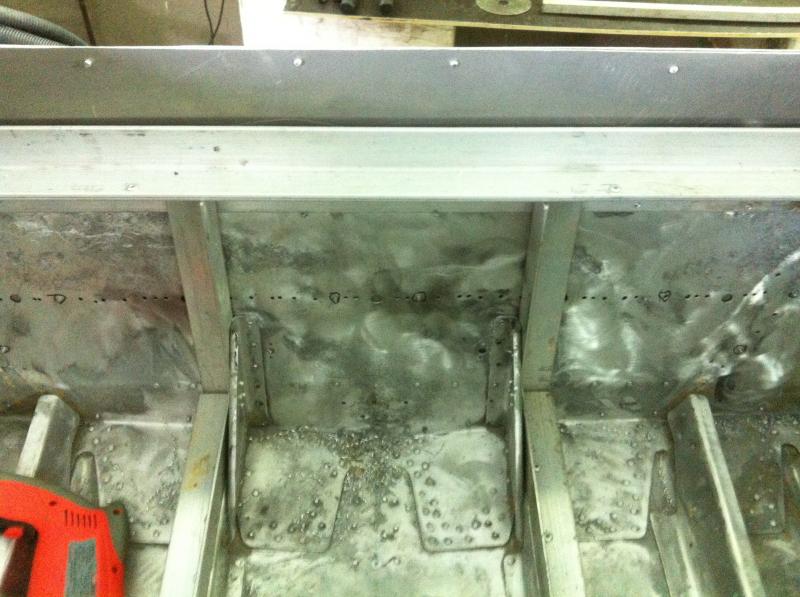

сварка планировалась, но в дальнейшем отказался буду приклепывать заклепки глухие и обыкновенные.Диаметр.6мм
9 550
4 752
Ну 6мм это перебор...Без пневмо инструмента оооооочень тяжко.Этож не одну, две поставить.Раз собрал скилет из АМГ я бы проварил и забыл.
Влад80
06.08.2015
167
Николаев Украина
Казанка 5м2
ямаха F60CTL
получается примерно 100 у.е. на сварку аргоном. есть клепальник под 6 мм заклепки, хотя клепать их еще то удовольствие, терминатором станешь :hahaha: :hahaha:
9 550
4 752
:shock: У вас что аргон по цене стразов от Своровски?САМЫЙ "крутой" аргонщик больше 100 рублей за см не просит! :eek:Вытяжной даже в 6 мм не вариант.Нужно глухими минимум 4 мм в два ряда.А то мотор у тебя не хилый .Оторвёт все нафиг. :yes: :yes: :yes:
не оторвет! вот даже туалетная бумага по перфорации никогда не отрывается.....
если уже разобрал весь хвост - убирай нафиг самоотливной рецесс... от задней стенки дивананной переборки на транец листом.....

так и планирую сделать, если не тяжело ( я вижу что у вас такой же комплект) сбросить фотки рецесса

я не переделывал....времени не хватило.... сейчас жалею безумно -столько бездарно места пропало в лодке! сделал съемный ящик вместо дивана(у кого-то подсмотрел на форуме)-половину под рыбу половину под шмутки. хочу лавку вперед как в проге и чтоб нормальное спальное было.
