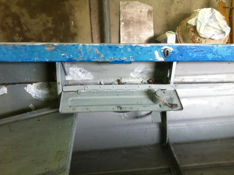

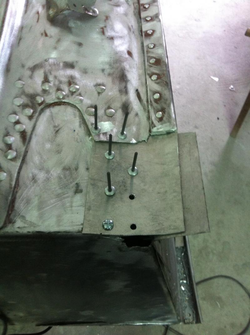

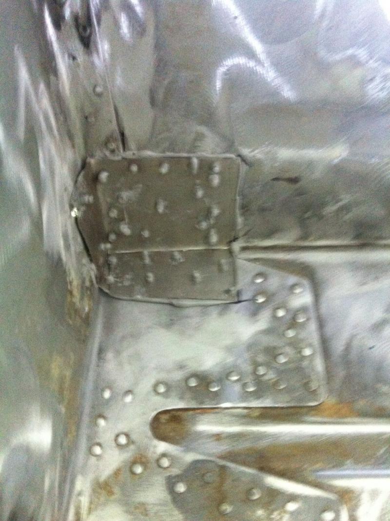

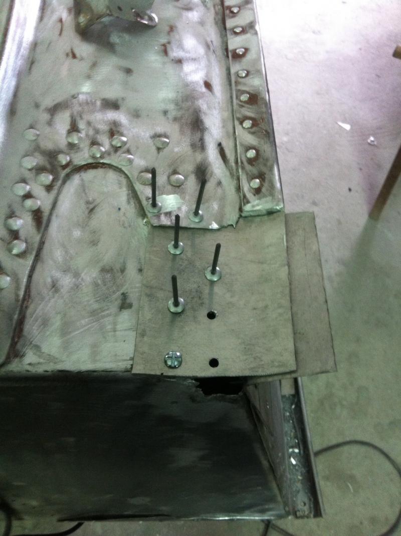

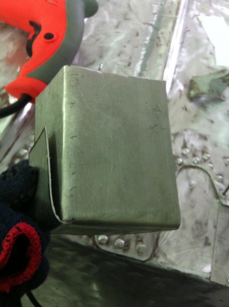

сделал и установил латки в местах кормовых накладок , изготовленных и черного металла
Влад80
06.08.2015
167
Николаев Украина
Казанка 5м2
ямаха F60CTL

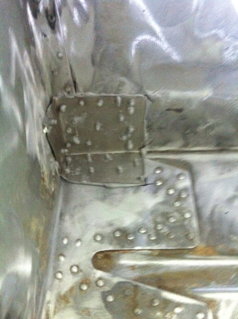

вот так все выглядит с внутренней стороны . герметиком надо намазывать так. что бы он при клепки вылазил за кромки латок

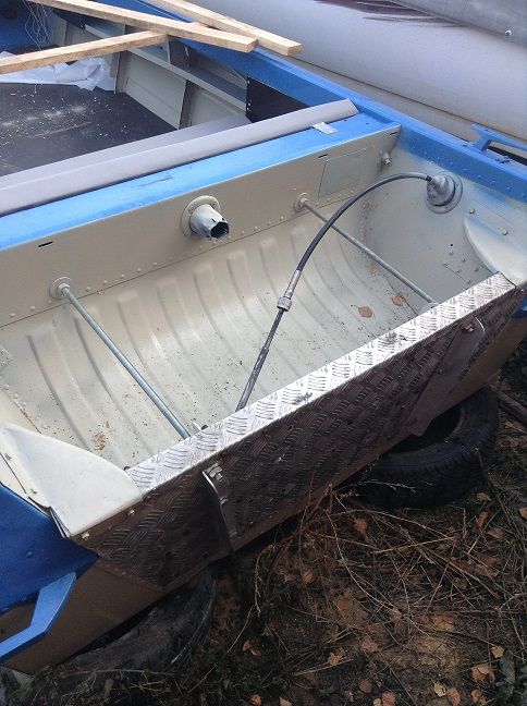

купил рулевой редуктор, трос к нему (14 фут) троса газ реверс (13 фут)

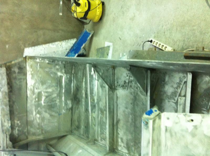

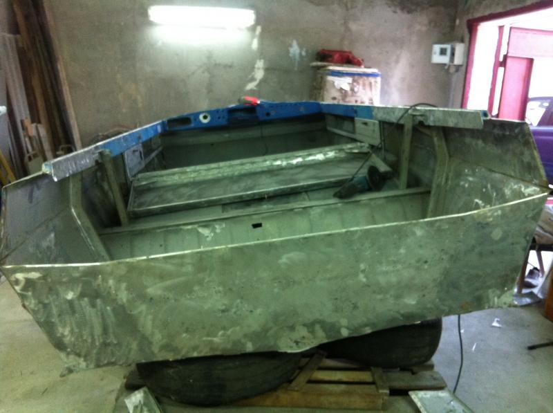

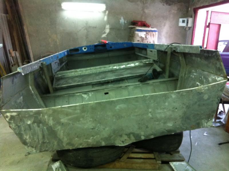

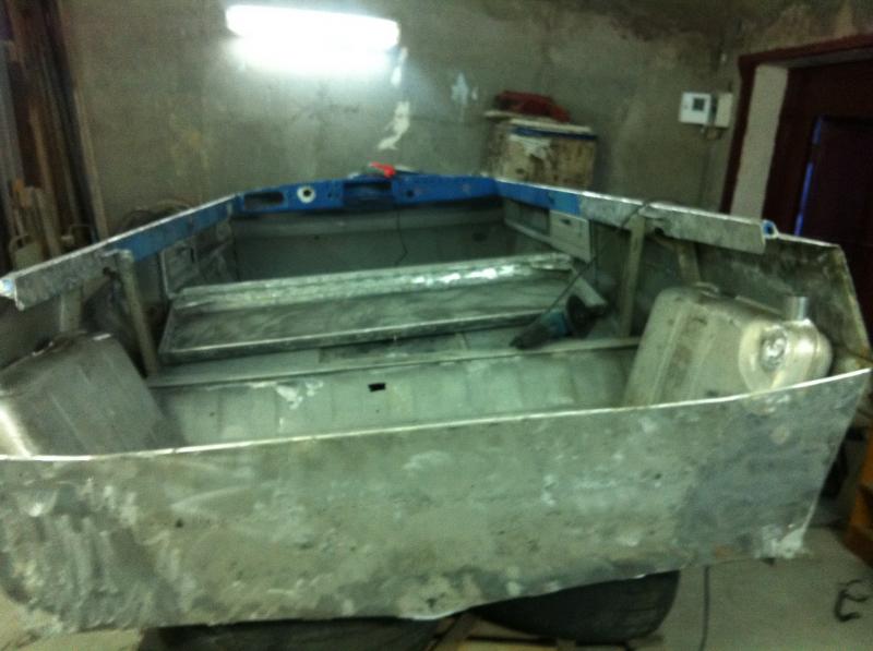

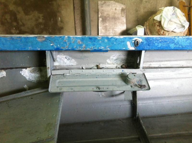

внутри лодки обнаружил под краской вот такие очаги коррозии, которые зачистил механически, большинство очагов в скрытых полостях ( в ящиках . в носовой части под стеклом внизу, в местах где находились блоки плавучести

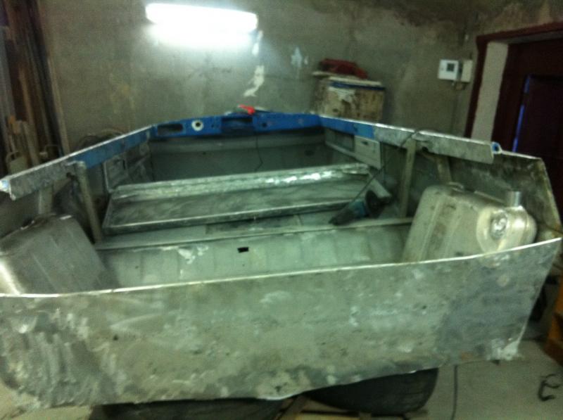

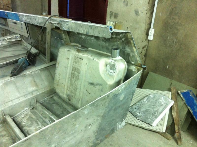

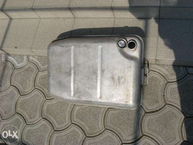

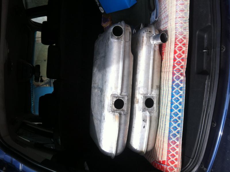

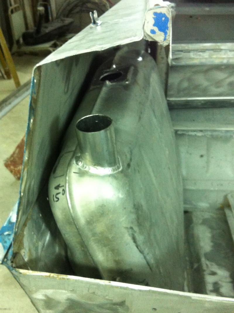

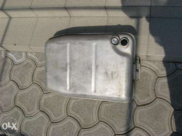

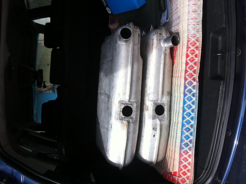

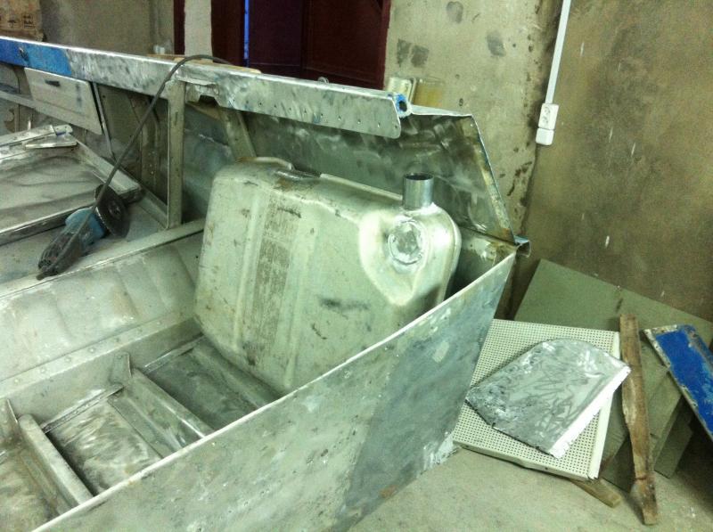

купил бензобак от запорожца ( на 40л) и хотел его поставить под задним сидением , куда он, кстати, очень хорошо помещается, но друг отговорил, от чернухи, за что ему огромное спасибо. и родилась идея установки двух алюминиевых баков по 30 литров, переделанных из канистр
Влад80
06.08.2015
167
Николаев Украина
Казанка 5м2
ямаха F60CTL
эти канистры хороши тем, что очень тонкие - 14 см. Таким образом у меня будет два бака с двумя горловинами, по левому и правому борту . Место расположения баков в кормовой части, по бортам под самоотливной нишей, где раньше находились блоки плавучести. в данный момент канистры находятся у мастера, который установит датчик от ВАЗ 2106, топливозаборник и заливную горловину
Влад80
06.08.2015
167
Николаев Украина
Казанка 5м2
ямаха F60CTL
теперь в лодке будет очень много места, во первых под задним сидением не будет бака, который забирает уйму места, во вторых . в кормовой части под самоотливной нишей будет очень много места, которое рационально заполню пеноплексом

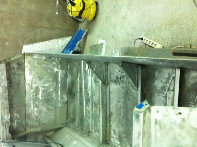

спилен загиб транцевой плиты, для установки сендвича из 6 мм алюминия и водонепроницаемой фанеры , а так же уголков, конструкцию сейчас думаем, фотки будут позже
Влад80 сказал(а):
так они будут установлены в лодку
А мне нравится :) ... вопрос только в возможном "перегрУзе" кормы, т.к. ИМХО теперь горючка максимум близко к транцу :pardon:
qwertym
19.02.2013
2 935
172
Минск Беларусь
Илья
Yamaha F-40 BETL
+100500 .Да не много не мало но вес на транце считай 200 киль мот 125 и 2 бака :crazy: Корму топить нормально будет.А если и АКБ Сзади будет установлен будет торба.И на задний кормовой диван опасно будет кого нить сажать :hahaha:
Влад80
06.08.2015
167
Николаев Украина
Казанка 5м2
ямаха F60CTL
У народа и под диваном баки по 100 литровки за спинойкой дивана бак по 40-60 литров и не тонут. У меня будет изменение сама форма самоотливной ниши. Будем посмотреть, но сама идея мне понравилась, кокпит не большой и за свободное место надо бороться
