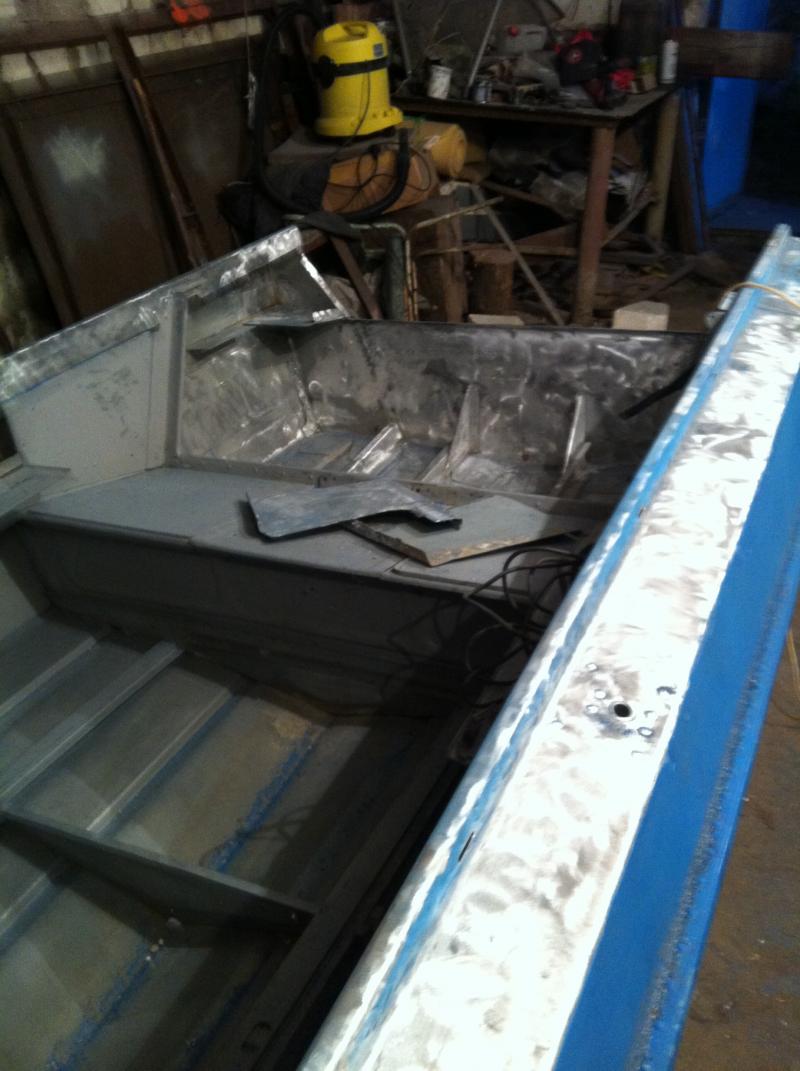

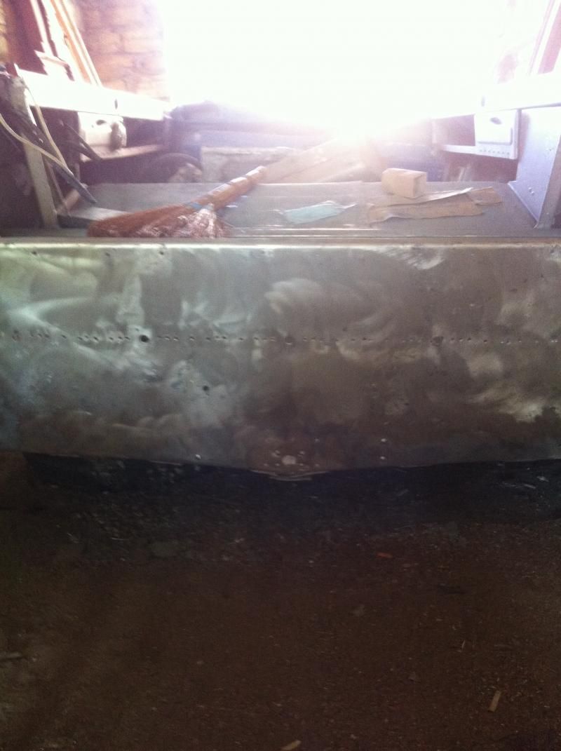

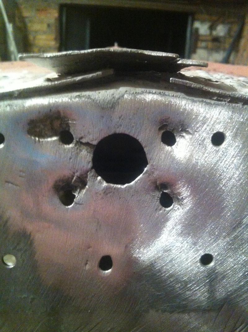

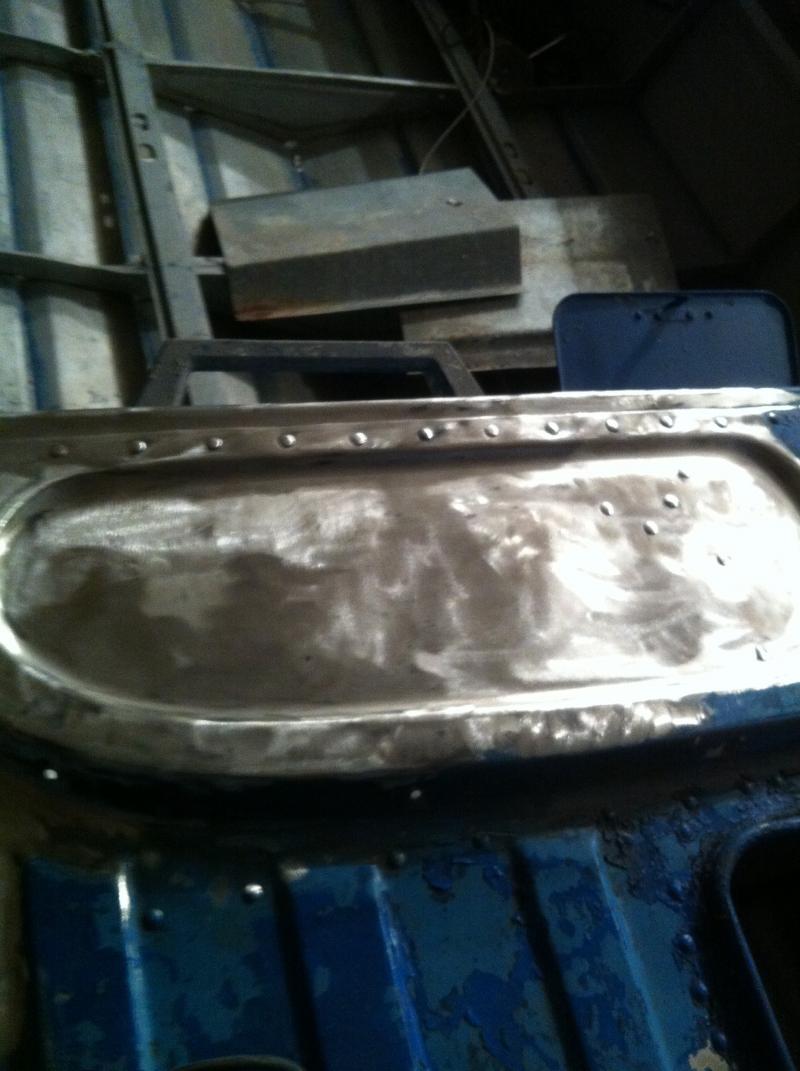

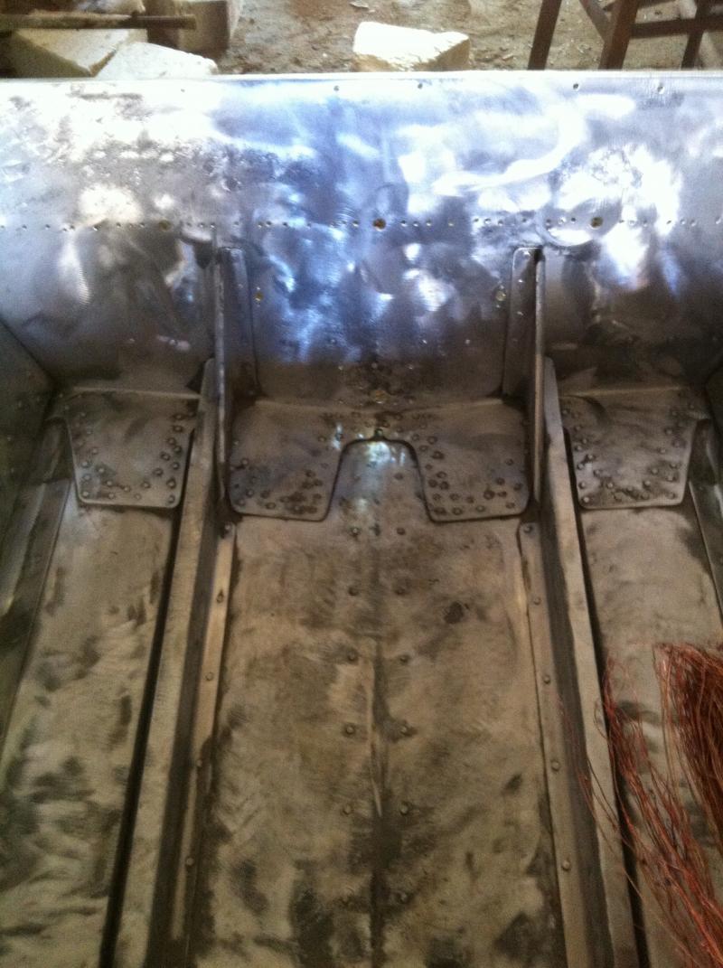

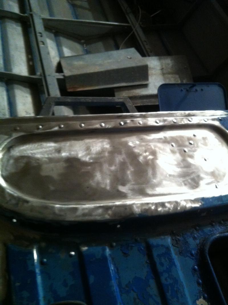

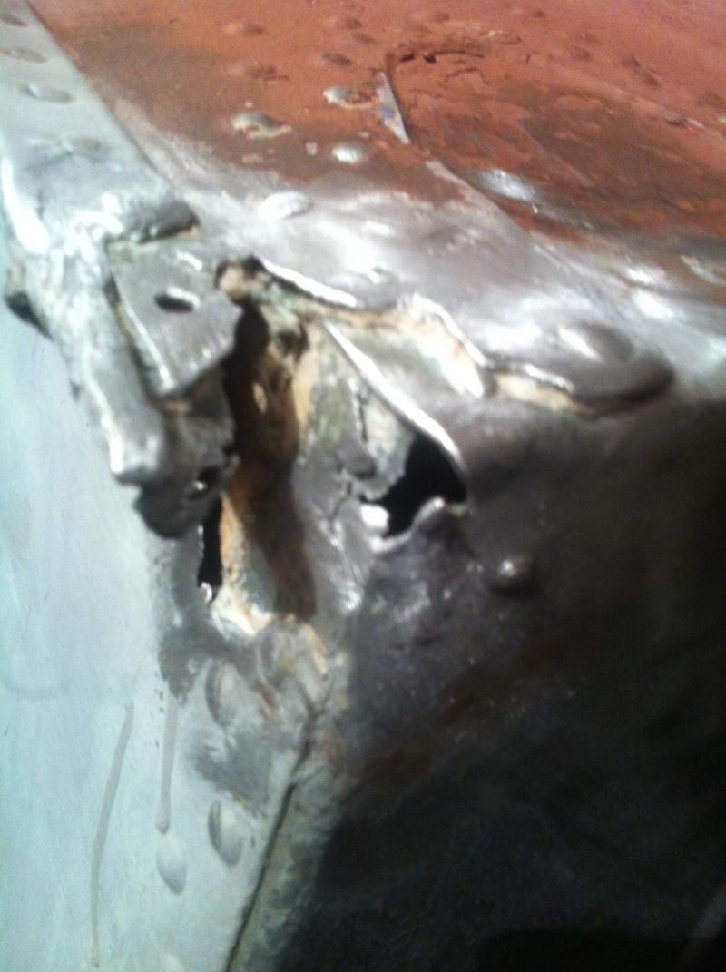

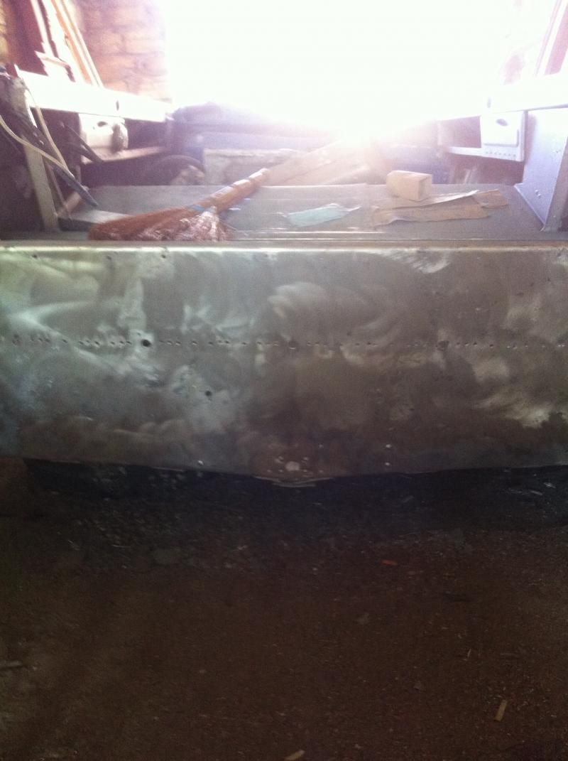

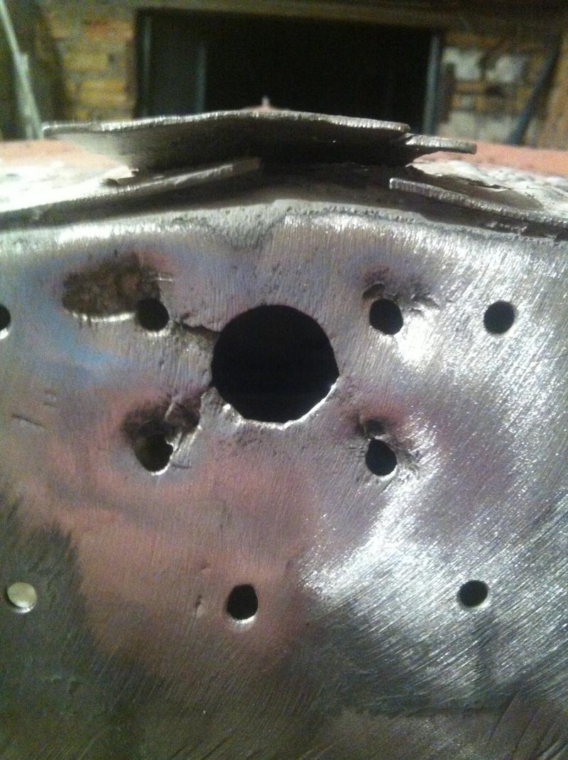

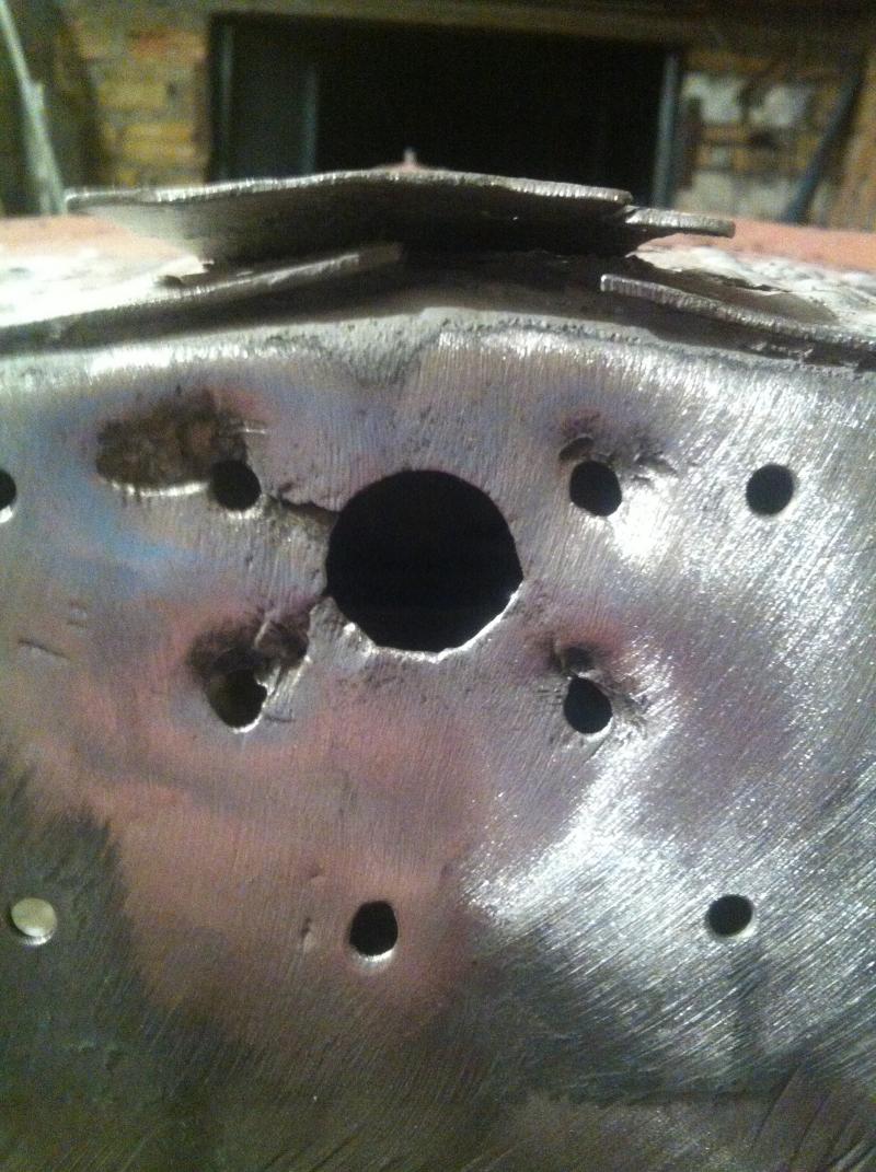

добрый день уважаемые форумчане. Я никуда не пропал, занимаюсь лодкой, вот результат. Вычищен транец и вся кормовая часть до блеска. Транцевая плита, та часть, которая была под транцевой доской, вся в пузырях, которые приходилось выковыривать отверткой, а из них сыпался порошок окисла. Все было зачищено механическим путем до блеска металла. кстати, косынки тоже снял, под ними был сильный окисел

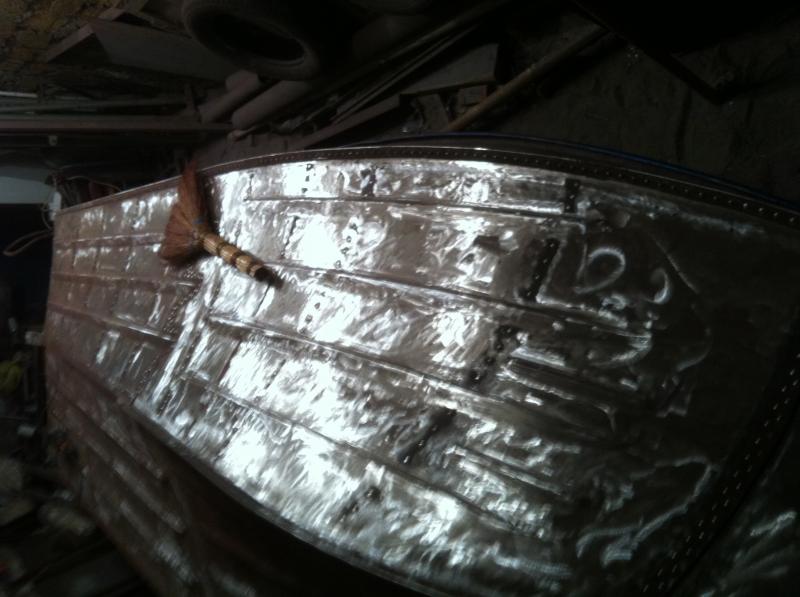

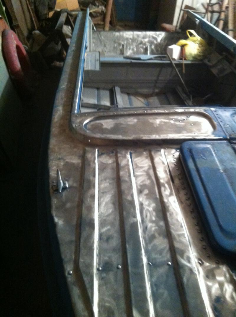

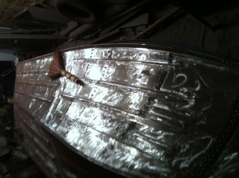

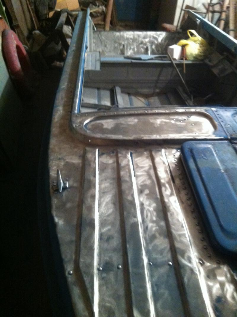

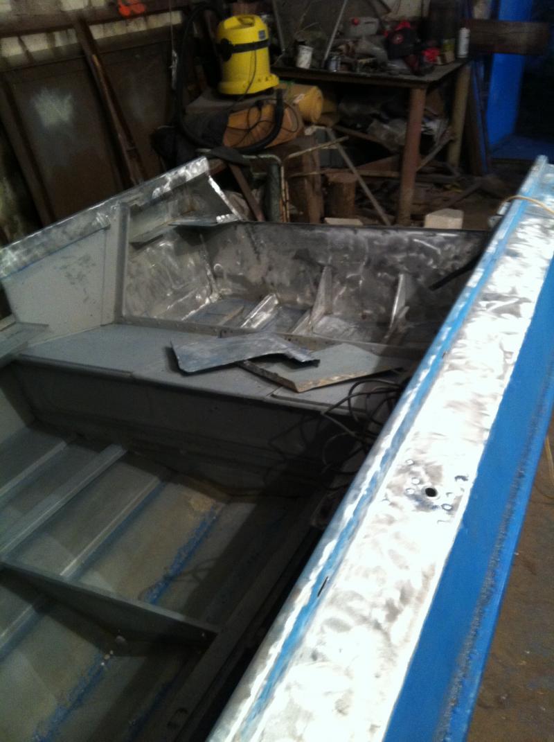

дальше перешел к бортам, все счищаю механическим путем, верхние слои краски сходят более менее, заводская краска счищается очень непросто, все должно блестеть, как у кота животик

вчера ночью снова продолжал чистить, от звона турбины звон стоит в ушах постоянный, руки трясутся от вибрации как у алкаша.
транцевую плиту буду делать из листов влагостойкой фанеры, 4 шт по 9 мм, которые склею эпоксидным клеем. с двух сторон будет алюминиевый лист 5 мм. таким образом толщина транца будет 46мм

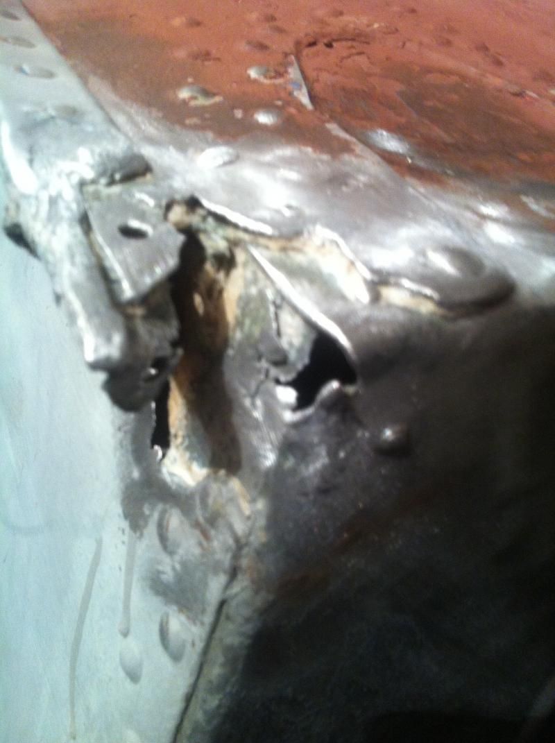

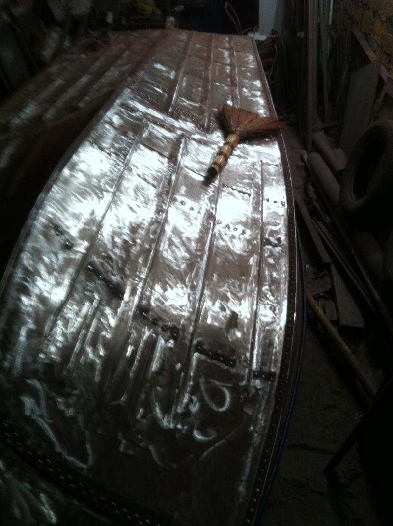

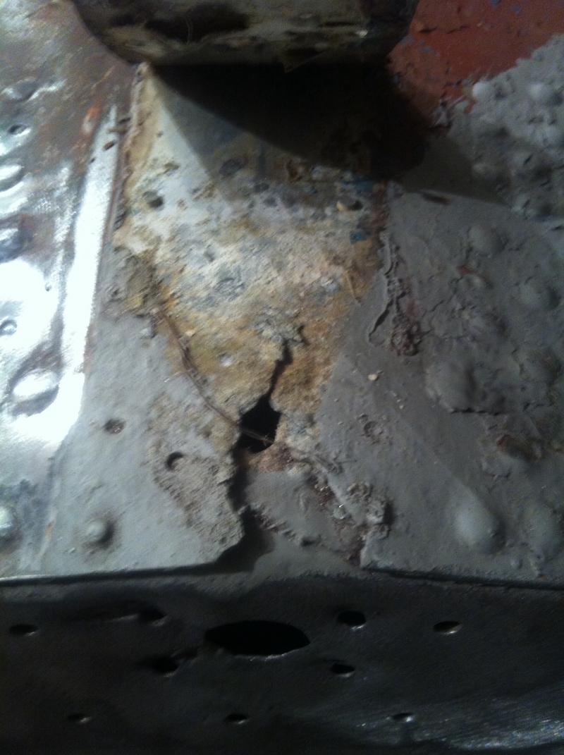

Продолжаю свой отчет. Лодку перевернул, днище вроде в нормальном состоянии, а вот когда снял накладки из чернухи, реально прозрел
Влад80
06.08.2015
167
Николаев Украина
Казанка 5м2
ямаха F60CTL

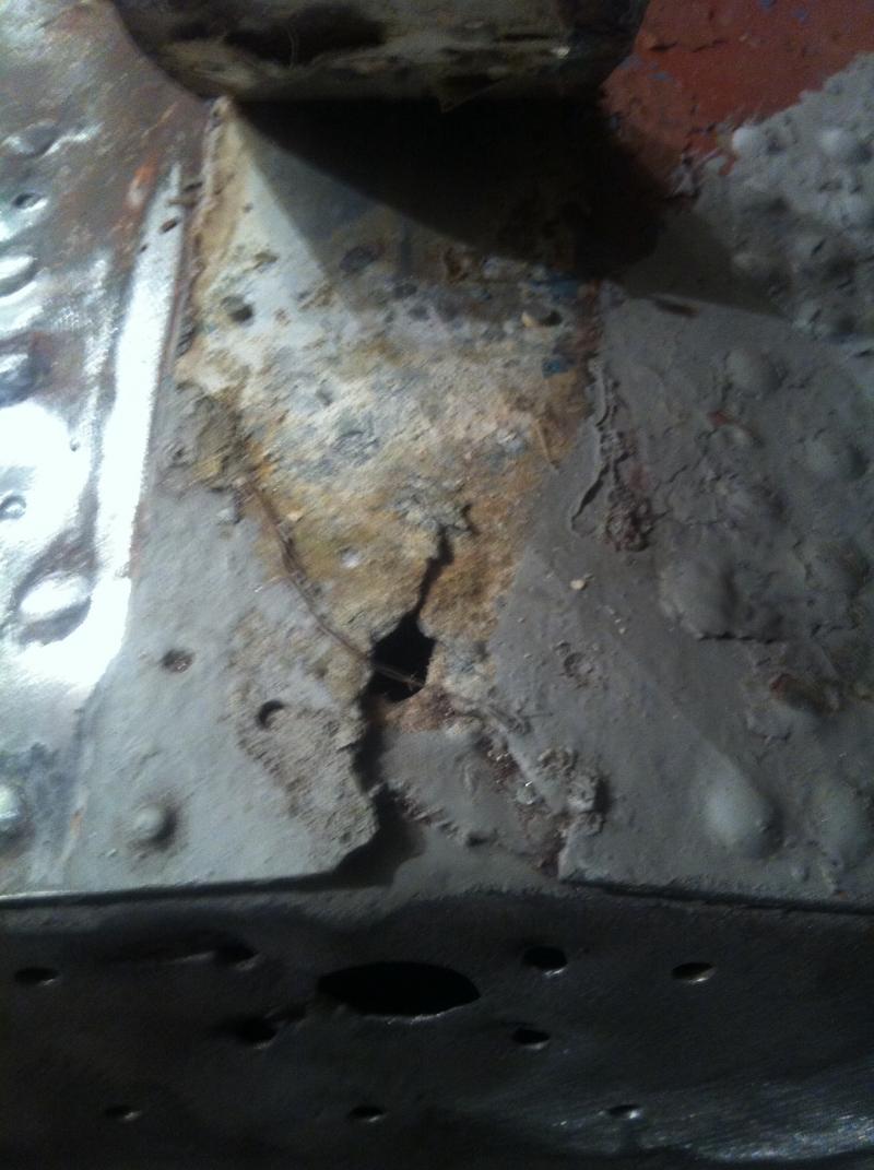

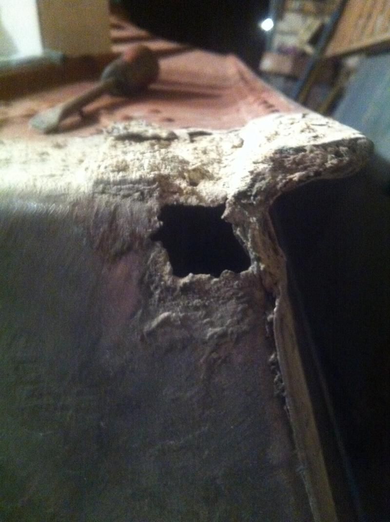

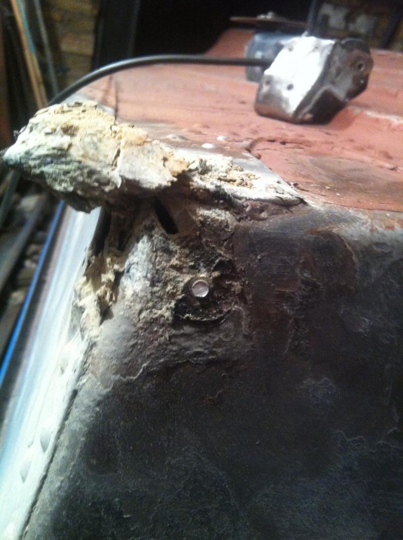

весь сплав корпуса лодки сгнил нафиг под накладками из черного металла до сквозных дырок

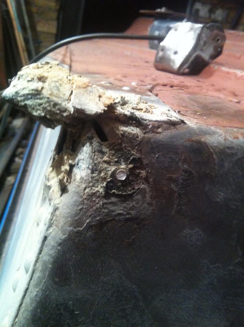

так же, где была сливная пробка из черни тоже все погнило

Возникает вопрос, как, впрочем у сотен человек нашего сайта, нафига делать накладки из черного металла, если под этими накладками все сгнивает в труху? И тем новичкам, которые делают свою первую лодку совет,- снимайте накладки и проверяйте состояние металла под ними. Частенько бывает, что там все закрашено 150 слоев краски и не увидишь . что там творится, и только турбинка и щетка помогут понять истинное состояние корпуса.
11 737
5 252
Влад,сочувствую.
Нельзя в подводной части использовать разные материалы,даже не подвергающиеся корозии( нж.латунь.медь.чернуху......) вода ,особенно соленая,выступает в роли этектролита,а разность потенциалов метала создает эт.ток при котором более подверженый корозии метал разрушается.

Просто никто из конструкторов и не догадывался что их творения будут гонять по воде по 30-40 и более лет!
