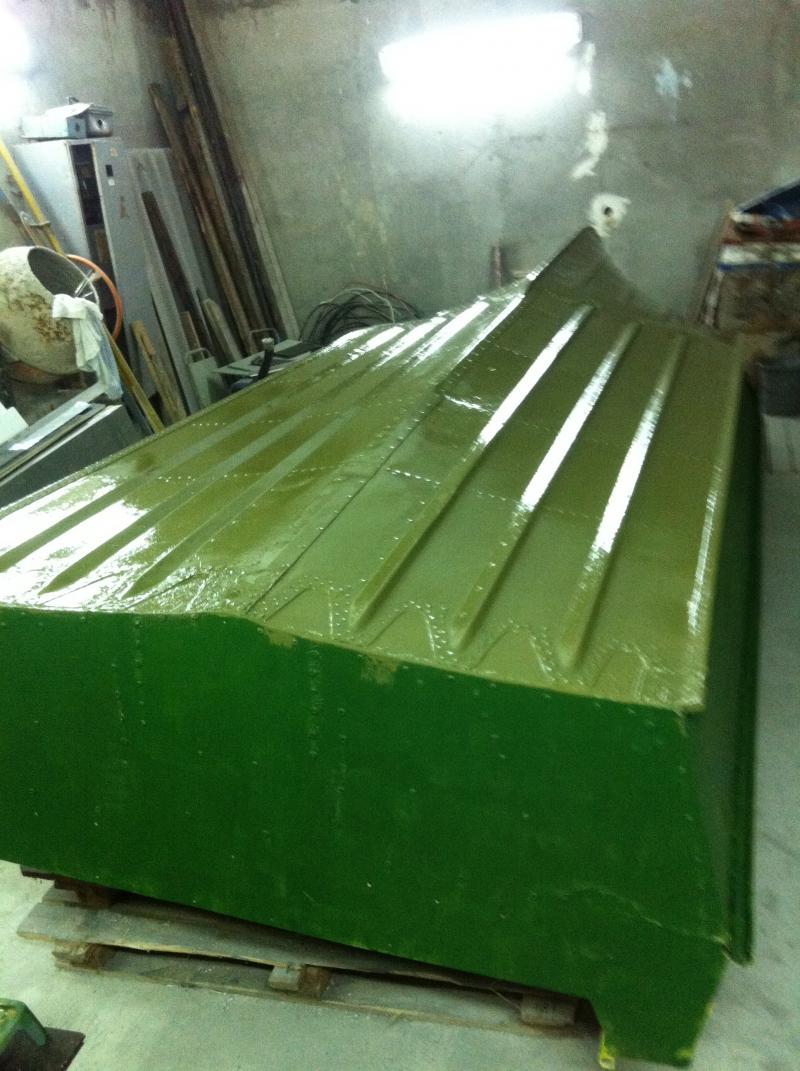

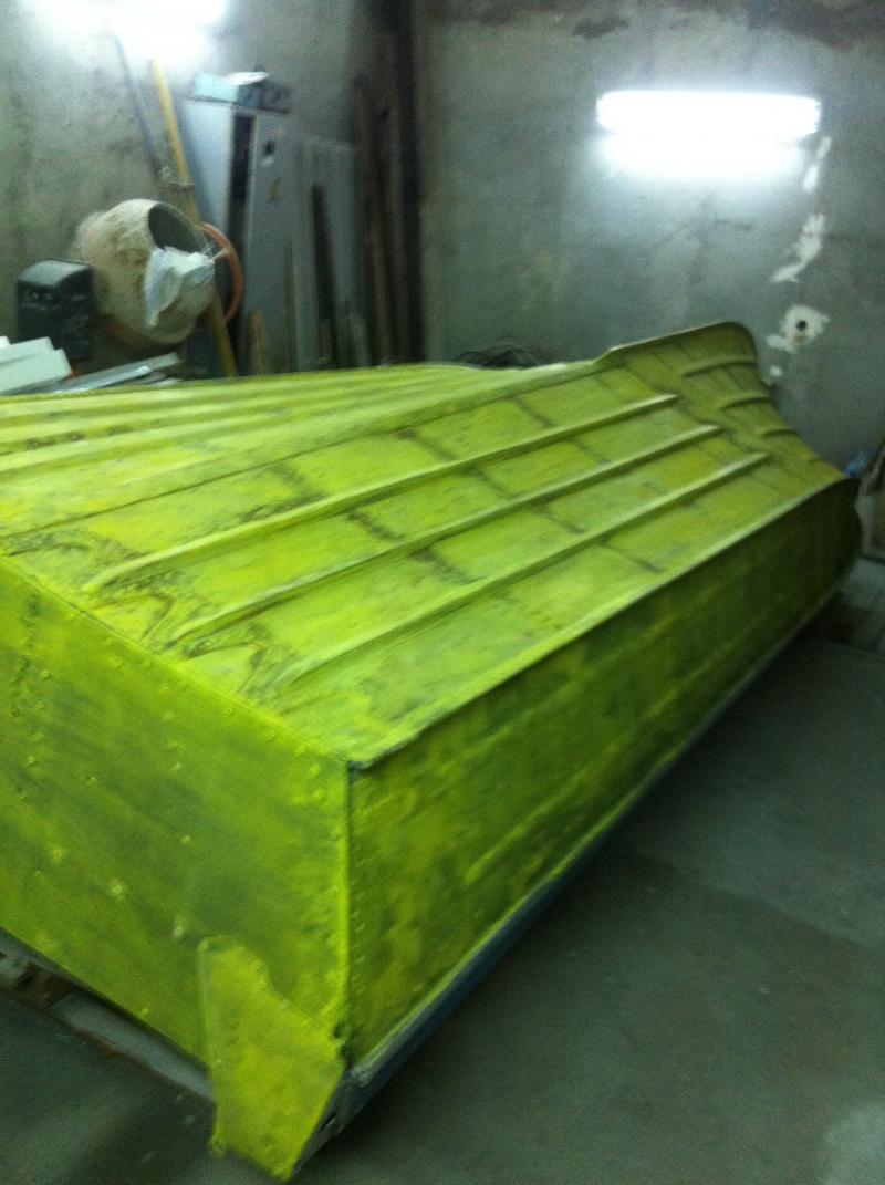

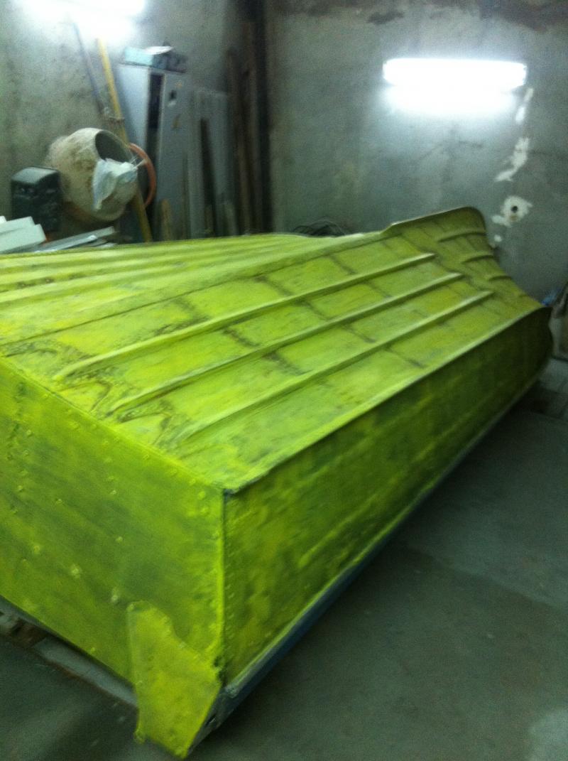

потом обезжириваем растворителем р-4 и самым тонким слоем слоем вскрываю вл-02. на днище и борта до привальника ушло 800 грм
Влад80
06.08.2015
167
Николаев Украина
Казанка 5м2
ямаха F60CTL

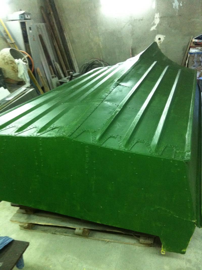

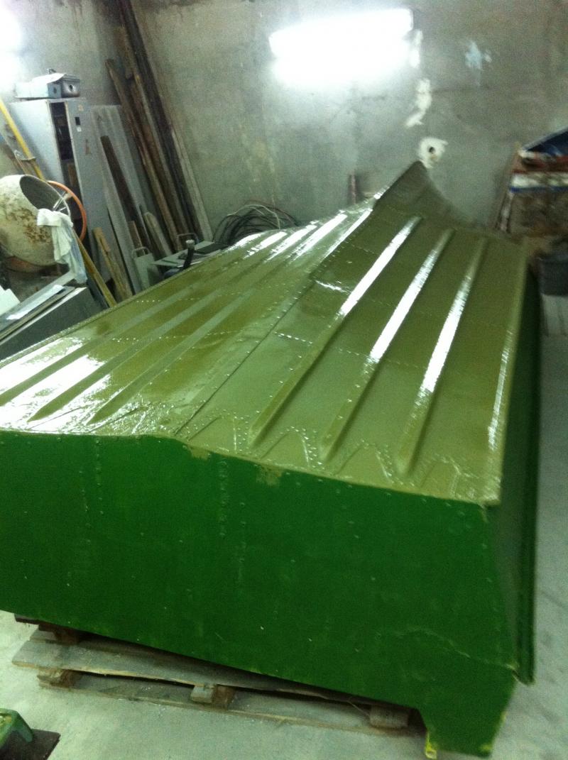

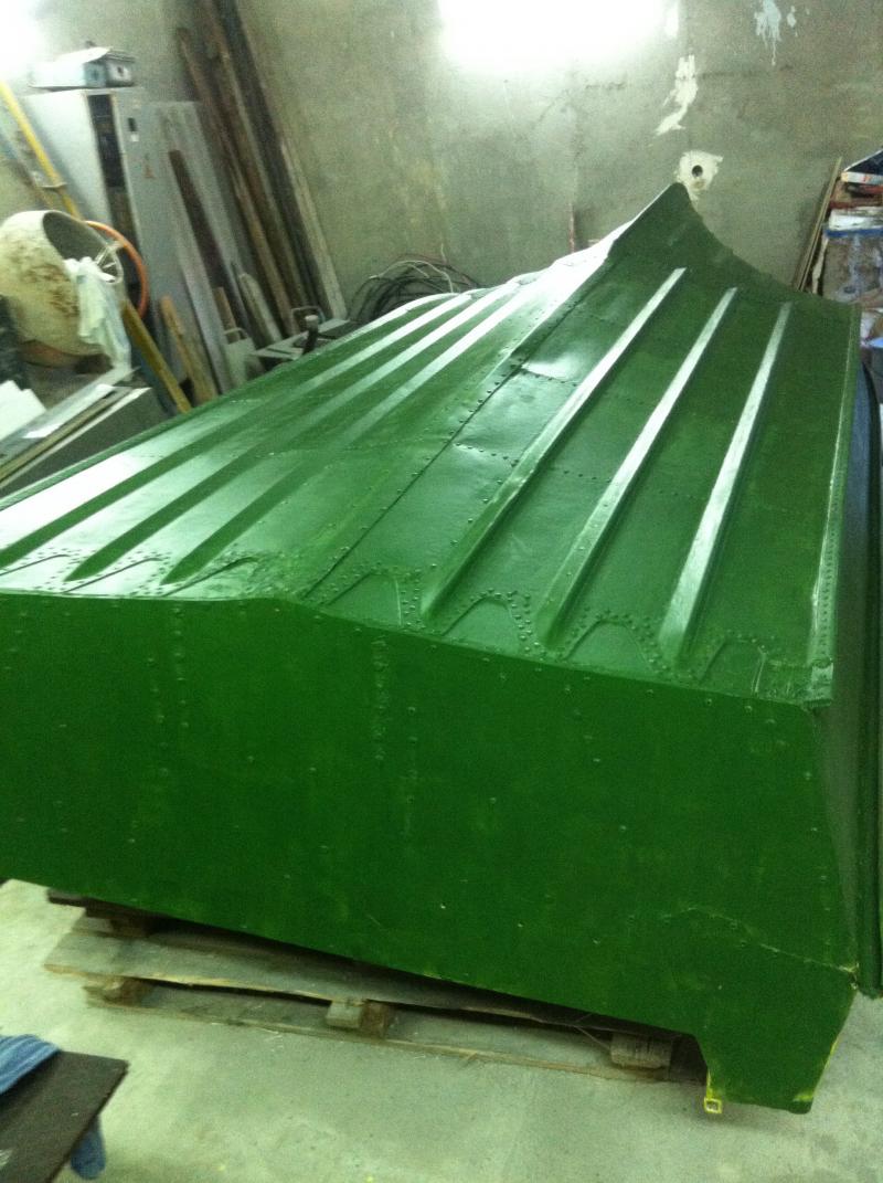

через 10 часов обезжириваю растворителем р-4, рекомендованным для данного грунта и наношу первый слой двухкомпонентного полууретанового грунта ПУ2К, а через 10 часов второй слой
Влад80
06.08.2015
167
Николаев Украина
Казанка 5м2
ямаха F60CTL
через 72 часа после нанесения грунта обезжириваю растворителем р-4, рекомендованный заводом изготовителем и наношу 2 слоя двухкомпонентной акриловой краски УР-120, цвет оливковый. Грунт и краску наношу валиками, так как цена в 450 у.е за покраску лодки в покрасочной камере меня немного поразила. До этого кроме гаражных ворот ничего не красил
Влад80
06.08.2015
167
Николаев Украина
Казанка 5м2
ямаха F60CTL
краска оливкового цвета очень хорошо перекрывает грунт, поэтому понадобилось два слоя. Между слоями сушка в 15 часов

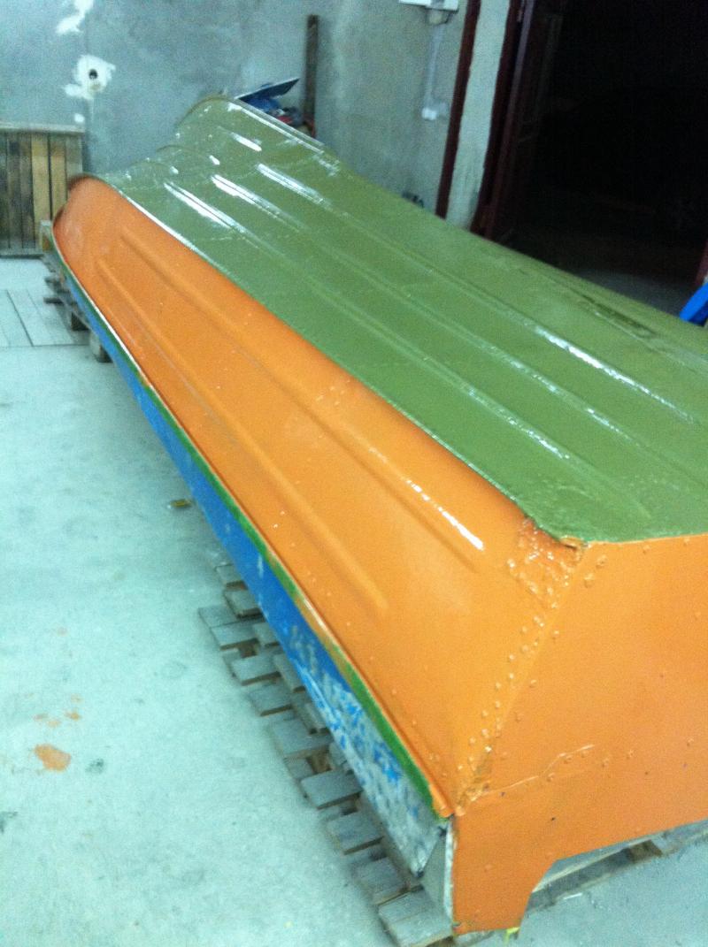

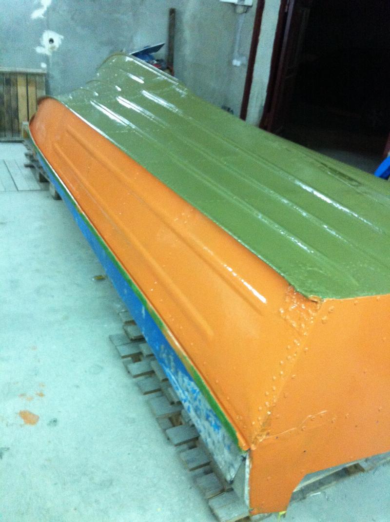

а дольше началось самое интересное и увлекательное, а именно покраска бортов в оранжевый цвет, вскрыв первый раз, понял, что прилип я конкретно, оранжевая краска очень плохо перекрывает зеленый грунт, хотя на заводе изготовителе меня уверяли, что краски обладают хорошей укрываемостью. Позвонив на завод изготовитель и рассказав свою историю о оранжевой краски получил ответ, что оранжевая краска изготавливается путем внесения цветового пигмента в белую краску и укрываемость данного цвета крайне низка. Короче, пришлось вскрывать в четыре слоя с 10 часовым перерывом между слоями
Влад80
06.08.2015
167
Николаев Украина
Казанка 5м2
ямаха F60CTL
короче говоря 8 суток я крашу только половину лодки. Весь день на работе. а по ночам крашу лодку. а сделана лишь половина роботы, теперь я понимаю, за что люди берут такие деньги за покраску. Пока у меня все.

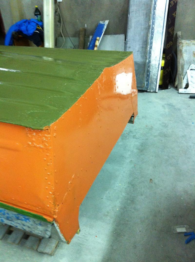

Закончился мой отпуск, а покраска так и не закончилась. а вчера, так вообще взял все и испортил.
во первых на зеленый грунт, который так замечательно лег на ВЛ. Начал катать оранжевую краску по бортам. Прокотав валиком два слоя краски. понял, что укрывистость у оранжевой краски мягко говоря хреновая, и в закупленный литр краски я не вложусь, так как зеленые пятна грунта проступают сквозь оранжевый цвет. Позвонив на завод, где смешивают и изготавливат краски получил ответ, что у оранжевого цвета краски самая плохая укрываемость, и не остается выхода. как наносить еще и еще слои.
вообщем приобрел я еще один литр краски оранжевого цвета для подкраски выступающих пятен грунта. Пока шла краска, залепил борта малярным скотчем и покрасил привальник(брызгоотбойник) белым цветом, что бы красиво выдилить его на фоне оранжевых бортов и кормы. Когда пришла оранжевая краска , разбодяжил ее внес отвердитель и прокрасил выступающие из под предыдущих слоев покраски пятна грунта . Дело было ночью, при искусственном освещении, и только на следующий день я увидел. что крайняя банка оранжевой краски имеет совершенно другой оранжевый оттенок , гараздо светлее, чем первая. теперь (блин), у меня лодка пятнистая, там оранжевый цвет, там светло оранжевый цвет , а там зеленоватые пятна грунта. но это еще не все, при отдирании малярного скотча , вместе со скотчем оторвалась и плохо застывшая краска, на которую я налипил скотч. вот такой я лох на пятнистой лодке . Хотел быстрее на воду

Владимир, не расстраивайтесь,-фигня это все. подправите и забудете. это не проблемы.
Незнайка
27.02.2016
147
пгт. Солнечный
Незнайка
Прогресс -4
Меркури 60 ELPTO
Та не заморачивайся... кто там на кинбуре будет на тебя смотреть и на те борта... выгорет за лето и станет одинаковым... тем более на воде почти все всегда "под шафе" а если ещё в начале августа вода зацветёт... то эти "пятнышки" и вовсе никто не заметит...
Влад80
06.08.2015
167
Николаев Украина
Казанка 5м2
ямаха F60CTL
Позвонил на завод, подготовят и вышлют один килограмм оранжевой краски самого темного оттенка, перекрою один раз и пошло все лесом, а то я точно в августе скинусь
