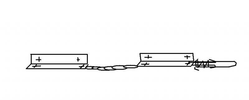

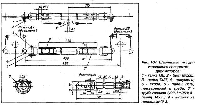

Ещё вопрос знатокам!!! На мощнейший мотор в 60 сил не накоплю я так понял по зарплате, решил поставить 2 нептуна, вопрос вот в чём реально ли сделать так что один мотор можно откинуть а на другом в это время идти??? и был бы очень признателен фоткам механизмов для спарки, рулёжку оставляю родную она идеальна!!! газ реверс машинку сам буду творить
Калян116рус сказал(а):
... реально ли сделать так что один мотор можно откинуть а на другом в это время идти??? и был бы очень признателен фоткам механизмов для спарки....
Да легко :)
У меня вообще был "супербюджет" :D : два 50х уголка с запАсом вместо передних ручек поддона, внутренние концы уголков соединялись куском хорошей стальной цепИ "свободно" закрепленной винтами через шайбы через просверленные отверстия, а в отверстия со стороны рулевого троса сразу были вставлены прутЫ от пружинных демпферов :good:
Во нацарапал "куриной лапой", но вроде идея яснА :pardon:

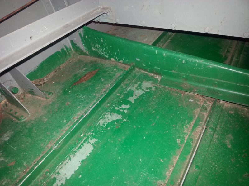

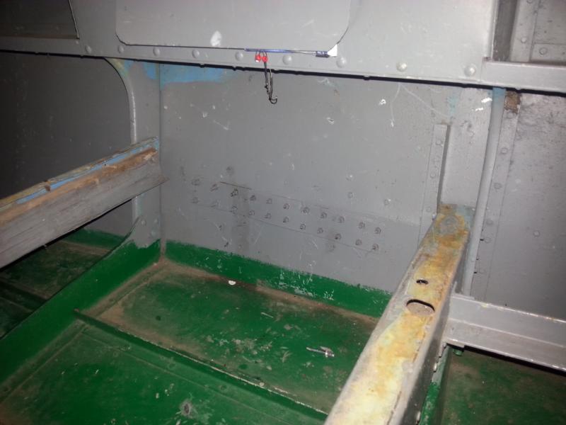

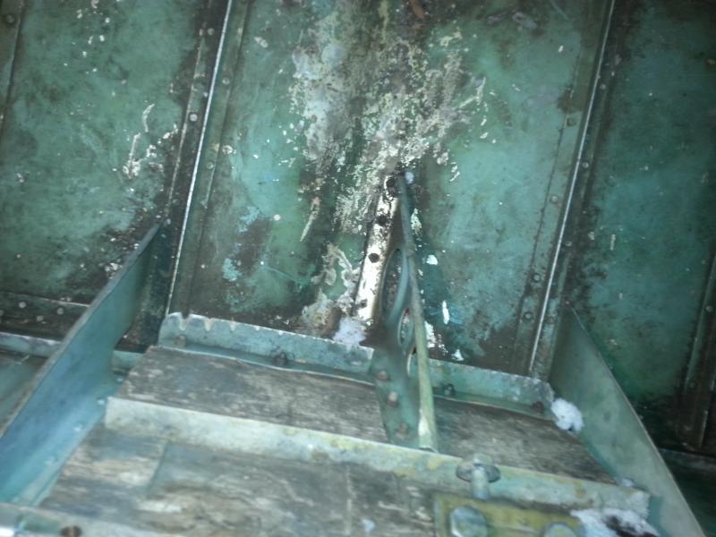

Всем привет, потихоньку готовлюсь к ремонту корабля!!! Нашел кучку касяков, как быть с согнутым шпангоутом, оставить как есть или вправлять? :unknown:
... как быть с согнутым шпангоутом, оставить как есть или вправлять? :unknown:
Если есть эстетическое желание - заморОчься с заплаткой, заклепки вместо болтов и т.д.(эт если просто скУчно :jokingly: ), ШпангОут гнутый не заметил, ИМХО если не влияло на движение - забЕй :yes:

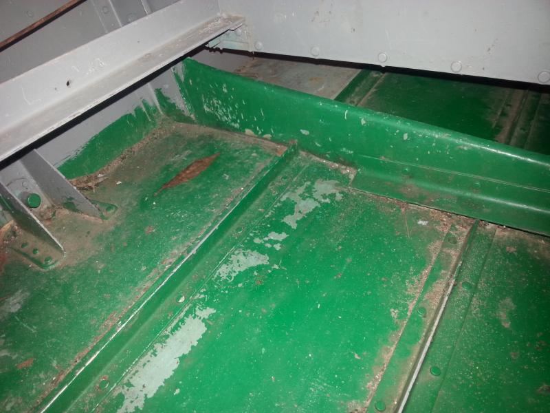

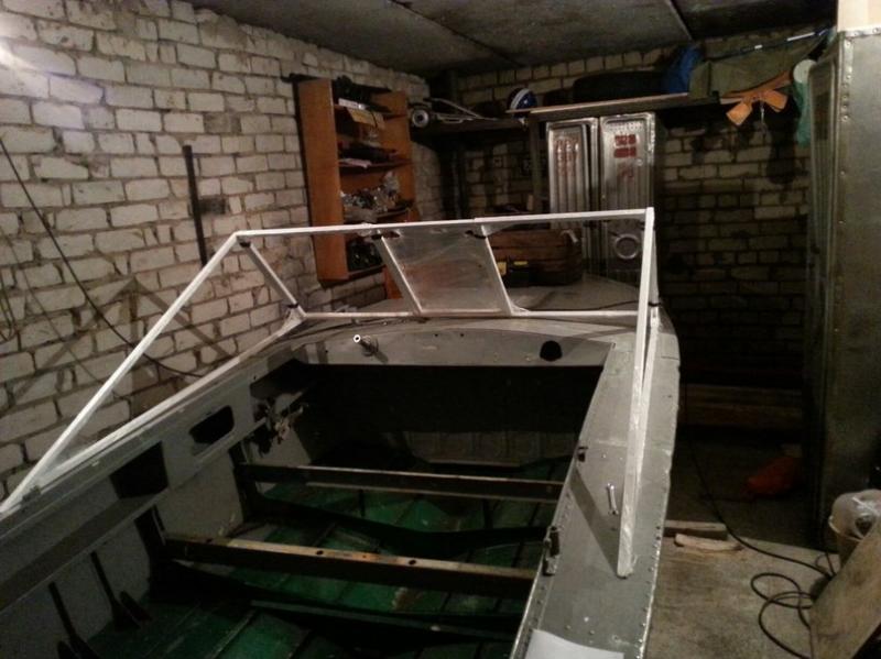

т.е. приступать сразу к делу, Дим посоветуй по полам что нибудь хочу выровнить,
ещё думаю сделать под передними сиденьями ящик сделать на 3 секции в одной холодильник сделать (утеплить пенополистиролом 30мм и фальгой) делал кто нибудь так? борта зашить тоже глаза разбегаются остановился на фанере дёшево и нормально можно сделать, самоотливной рецес обязательно сделаю
Kazanets
01.09.2015
Рустем
Berkut-S, Прогресс 2
Suzuki DF40 ATS, Вихрь 30
Привет, Николай. У меня тоже болтики на транцевой косынке. Буду менять на заклепки. Только до Прожика руки дойдут только к концу лета. Покраску тоже на конец лета откладывается.
.. Дим посоветуй по полам что нибудь хочу выровнить..
В смысле сделать "а, ля П-4"? ... так на подфоруме почти в каждой теме восстановлеия П-2 есть фотки и описание как приклепАть уголки между шпангоутами ... я к этому не тяготЕю... мне милее стОковый П-2, в нём моментально раскладывающаяся сафа есть :D
