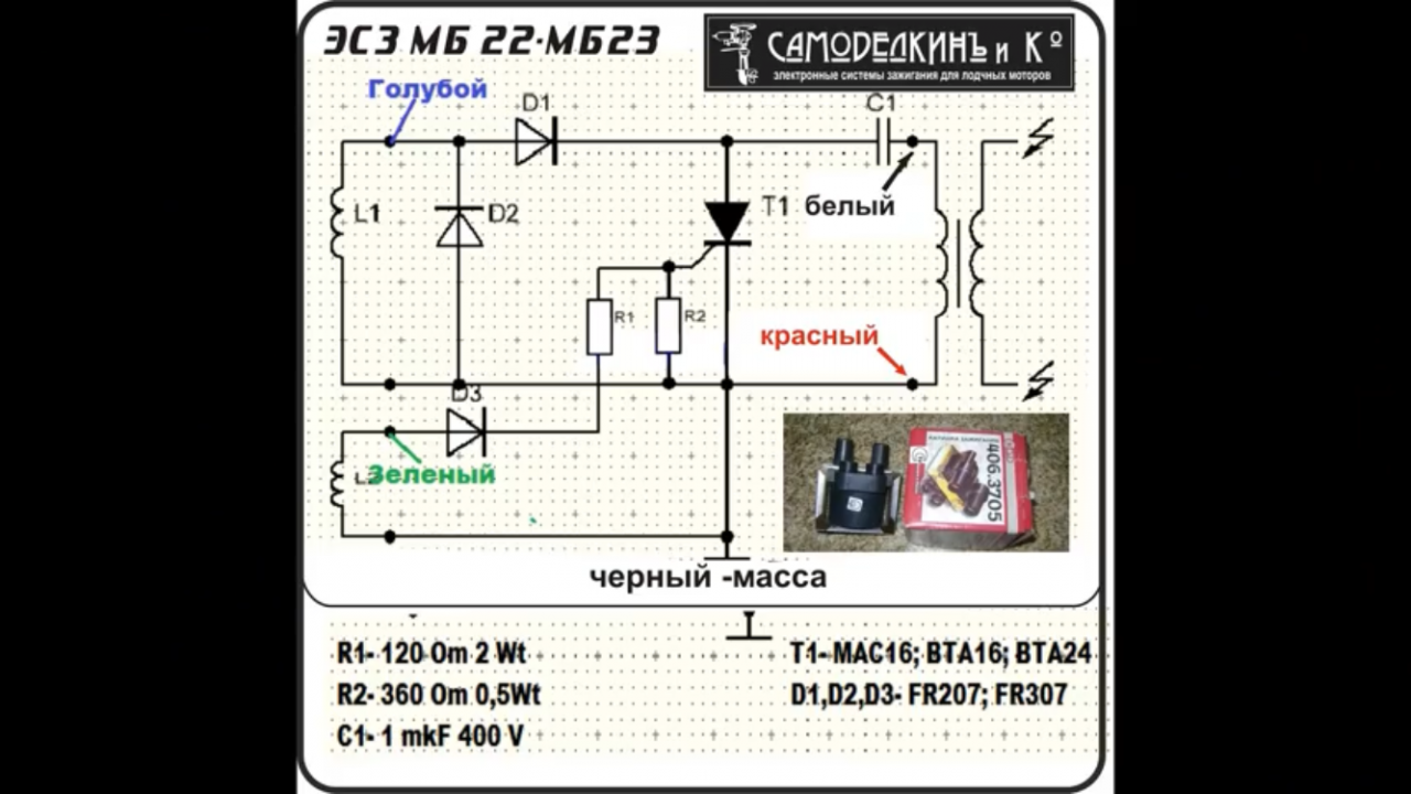

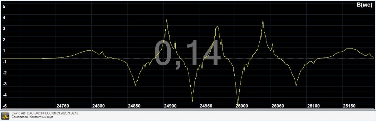

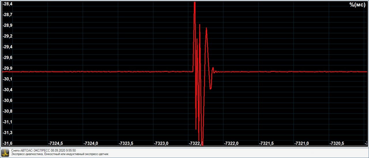

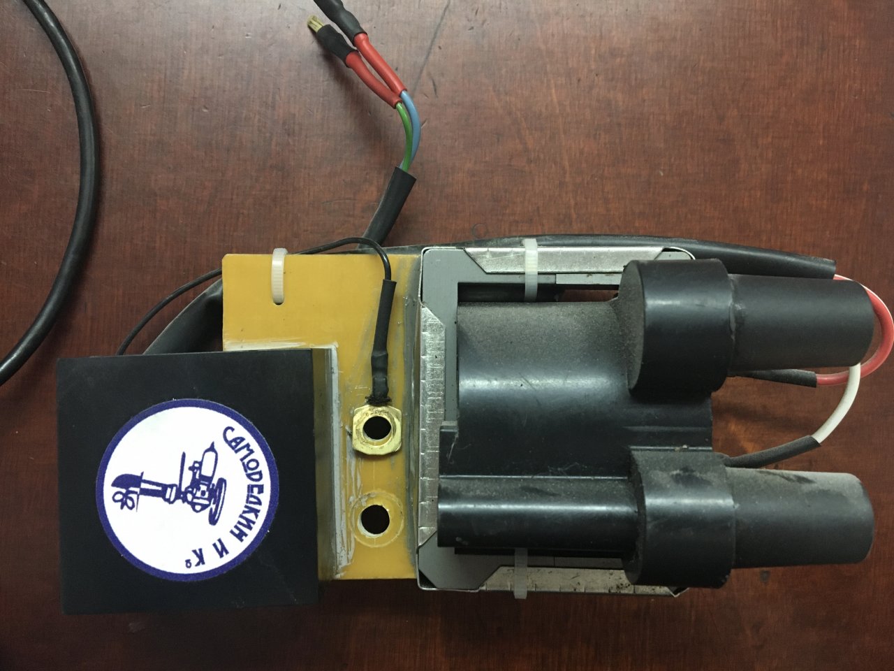

Попросили починить МБ-22, схема Самоделкина, конденсатор только на 630 В поставил, катушка родная. Сравнил осциллографом самоделку и блок купленный у Алексея. Нашел разницу только в длительности ВВ разряда, скорее всего это зависит от катушки, у катушки 406.3705 время больше. Измерения делал при прокрутке шморгалкой практически без рывка, просто тянул, свечи вывернуты, искровой промежуток 8 мм. Развертка по горизонтали 0,5 мс, меньше мой осциллограф не может.

Блоки зажигания и схема.

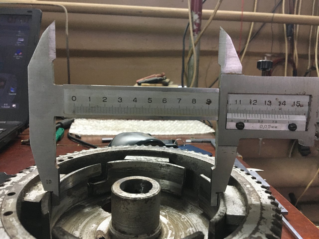

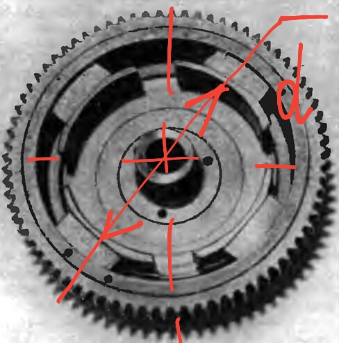

Ребят, может есть у кого возможность измерить или ткнуть в готовую информацию? Нужен внутренний диаметр маховика Вихрь по обкладкам магнитов.

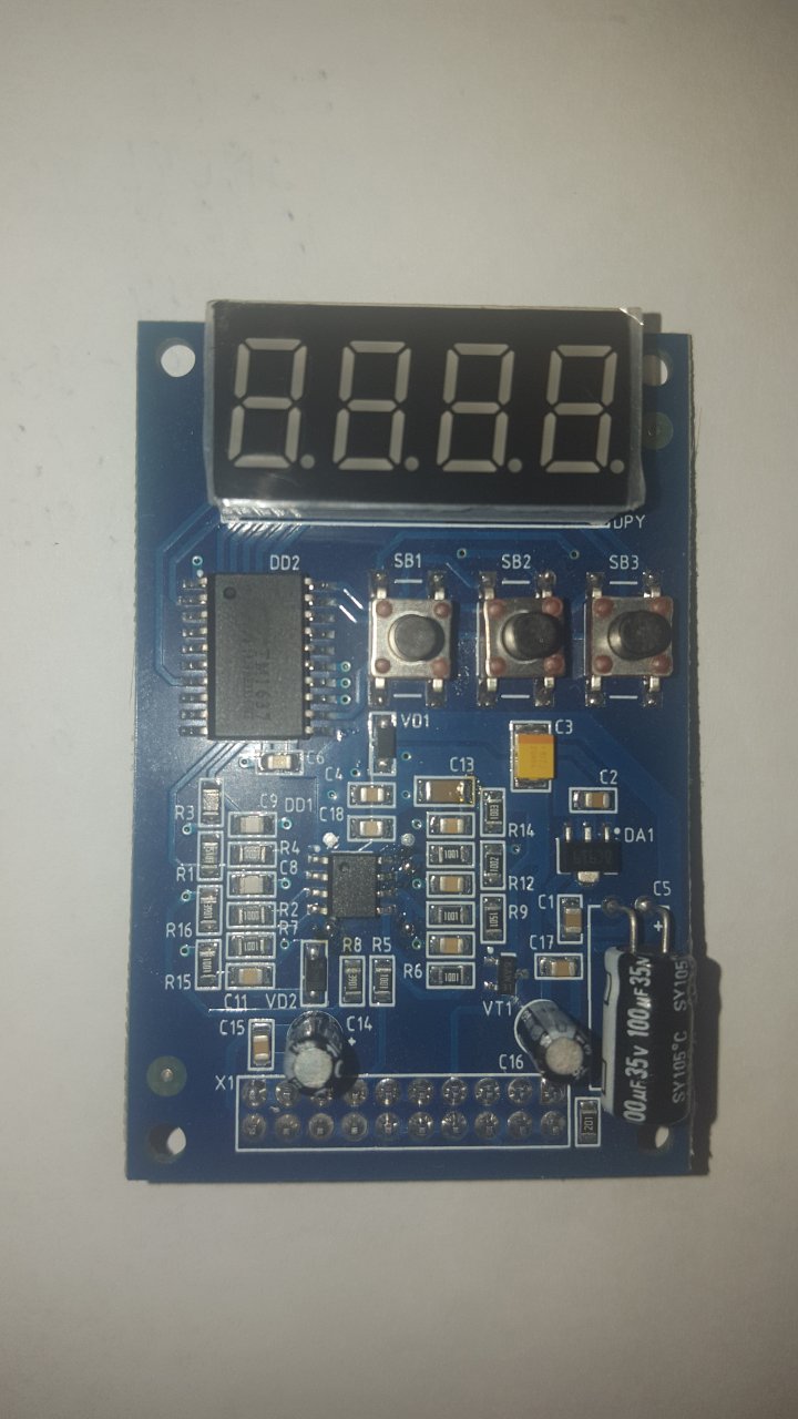

Ярослав, дайте адрес своей почты.
Отправлю вам одноплатный комп управления опережением зажигания, в знак благодарности. Осталось несколько лишних с позопрошлой партии. Там, кроме редактируемой зависимости угла опережения от оборотов, есть возможность подключения ДАД или ДПДЗ или ДТ с возможностью авто УОЗ с учётом данных от них. И много другого полезного. Работает с ДХ или оптикой. ДХ тоже отправлю.

Огромная благодарность Дарьину Алексею за шикарный подарок! Пока не представляю как это работает, буду разбираться и собирать достойный моторчик.
