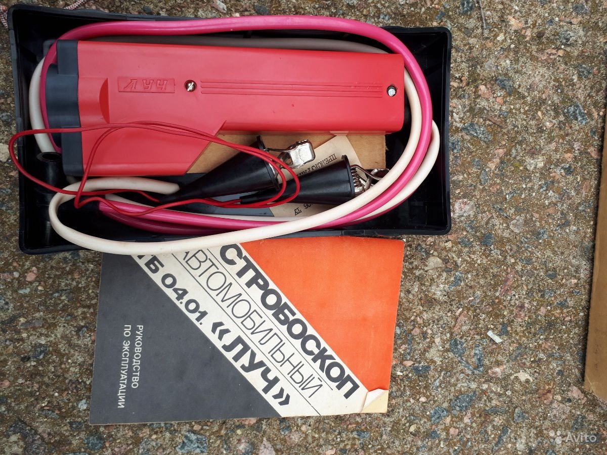

Большинство современных стробоскопов не имеют преобразователя для питания лампы, 300 вольт берут с первичной обмотки катушки зажигания, в машинах катушка большая и импульс мощный, всё работает.
В ПЛМ система зажигания чахлая, и на строб не хватает, и строб мешает искре, либо искра, либо вспышка, сталкивался много раз.
Нужен такой, даже пьезозожигалку видит, но требует 12 вольтового аккумулятора.

Всё верно, у меня Орион без аккума не работает. Есть прищепка для ВВ кабеля и мелкая прищепка для цепляния на питание ВВ катушки. На жигуляторах удобно ловить угол опережения.

Алексей, в магазинах их давно нет, а здесь много:
СТБ 2 тоже с преобразователем https://www.avito.ru/moskva/zapchasti_i_aksessuary/straboskop_dlya_ustanovki_zazhiganiya_948982452

Починить, вернее модернизировать можно, добавить преобразователь 12/400, выкинуть лампу от фотовспышки и поставить специальную СТБ или СШ-5, переделать узел поджига, и ......
А оно надо ?
ЛУЧ есть во всех городах на Авито и Юле, от 300 рублей, и всё перечисленное в нём присутствует, а вольтметр и измеритель замкнутого угла нам нахненужен, нам метки смотреть.
