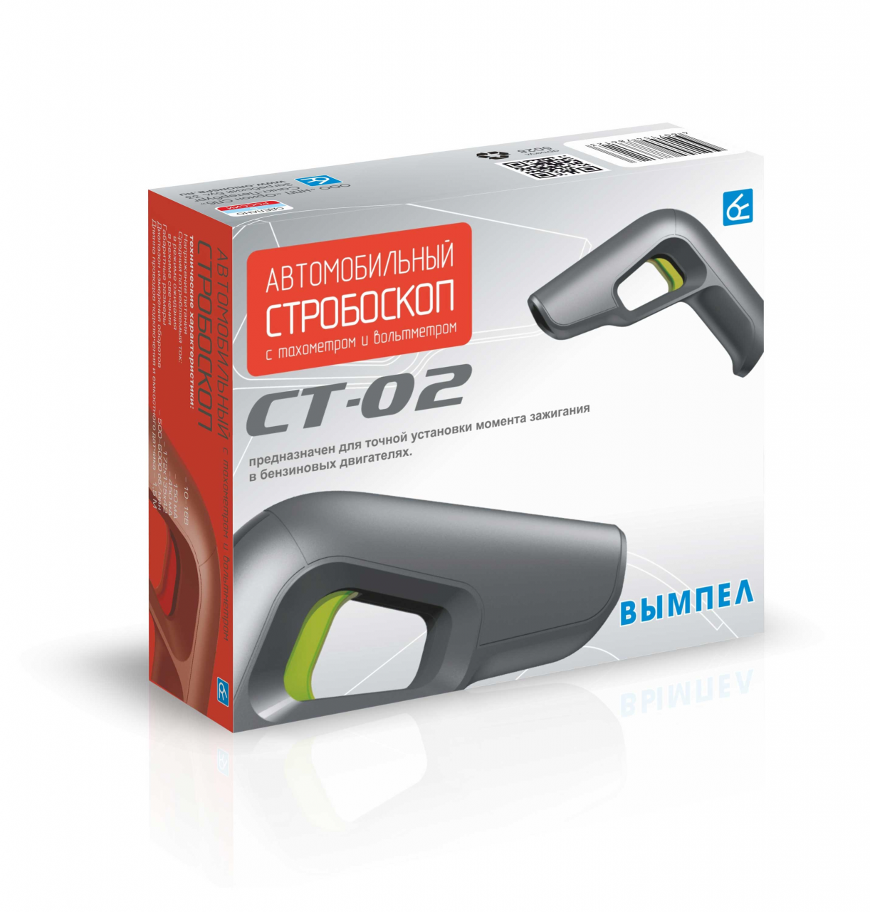

Упустил слежку за темой. Кто-то спрашивал, какой строб на видео.
Вот. Для лодочных моторов и жигулятора.
161228
Брал здесь https://orionspb.ru/strobo/838/
