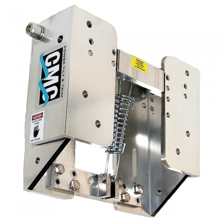

... трим-транец "Пантера" или "СМС" на любой мотор, и трим полноценный будет и защита мотора(откИдка при наезде на препятствие) останется :good:
Сорри, не в тему, но вопрос.
СМС захочет 70АЧ АКБ?
На счет откидки не понял: куда там откидывается, если есть гидроцилиндр?

Если мотор без трима,то на нем есть функция откидывания при наезде,мотор вешается на трим- транец,тоесть подымаетмя вместе с транцем,при этом сам мотор при наезде на припятствие может откидываться относительно трим- транца

Куда и как он должен откидываться при свободном ходе - понятно. В данном случае есть гидроцилиндр, который держит мотор в фиксированном положении. То есть гидравлика не даст свободного хода. Для аварийной откидки должны быть спец клапана или разрывной элемент. :?
Вопрос не на пустом месте. В "соседнем" форуме почитал про Suzuki DF30ATS с тримом (на него кошусь :) Там некоторые коллеги вынимают палец из крепления штока цилиндра к корпусу ПМ и делают там просто упор...

Саш, гидроцилиндр остается спокойно торчать на СМСовском транце и мотор не держит а держит только площадку транца на которой висят струбцины - мотор как был сам по себе - так и остаётся.
Лыжник сказал(а):
..То есть гидравлика не даст свободного хода. Для аварийной откидки должны быть спец клапана или разрывной элемент. :?
На самостоятельном трим-транце - абсолютно лишняя вещь.
Лыжник сказал(а):
..Вопрос не на пустом месте. В "соседнем" форуме почитал про Suzuki DF30ATS с тримом (на него кошусь :) Там некоторые коллеги вынимают палец из крепления штока цилиндра к корпусу ПМ и делают там просто упор...
На моторах штатно оснащенных тримом - правильно делают - самый легкий и бюджетный вариант, подкладывают обычно кусок "погОна"(транспортерной ленты), но при этом надо ещё сделать свободный "хомутик" вокруг гидроцилиндра чтоб он при откИдке мотора не вЫпал наружу :yes:
А фирменное решение откидки при наезде на препятствие тримированных моторов есть в продаже, это тот-же СМС, только без гидроцилиндра :pardon:

Сорри, ступил малость :pardon:
Теперь понял! :D
Всем спасибо! :good:
