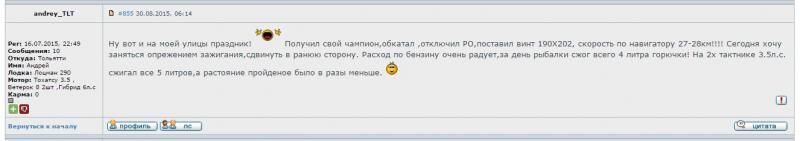

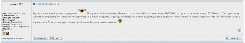

По поводу экономичности 4т...
  • 16,3 КБ Просмотры: 1 313
