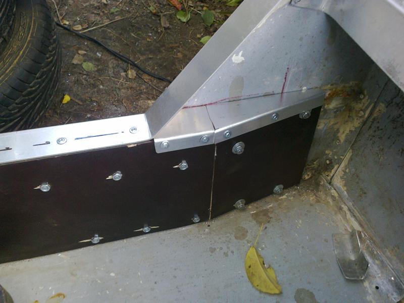

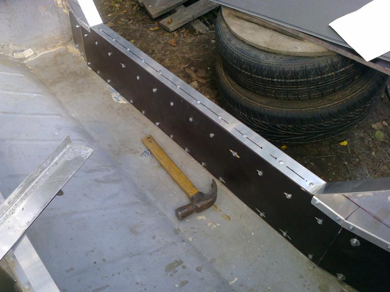

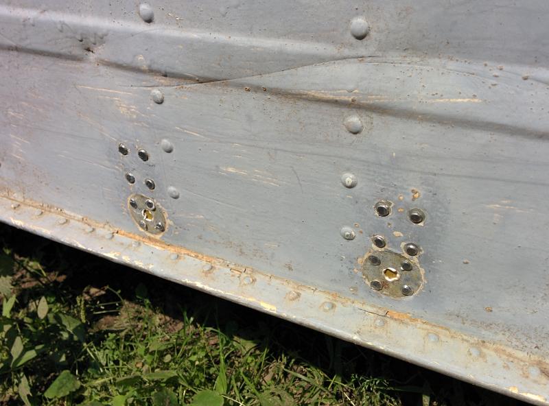

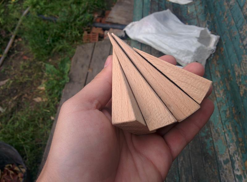

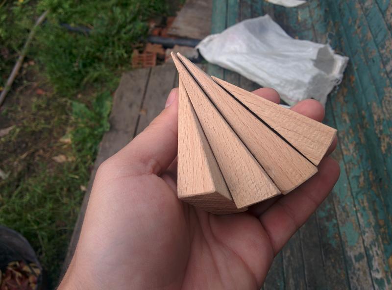

Всем привет! У меня сейчас задача не утяжелять лодку, сдалать только необходимые вещи. Железо уже убрал, транец на 97% сделал(сегодня вставил клинья по краям и все стянул до конца, на фото видно как вставил дубовые клинья), ну и пол из фанеры. Никто кстати не в курсе в какой программе можно оптимизировать разрезку листов фанеры для оптимального расхода? Также заклепал отверстия от железных креплений для заводских колёс.

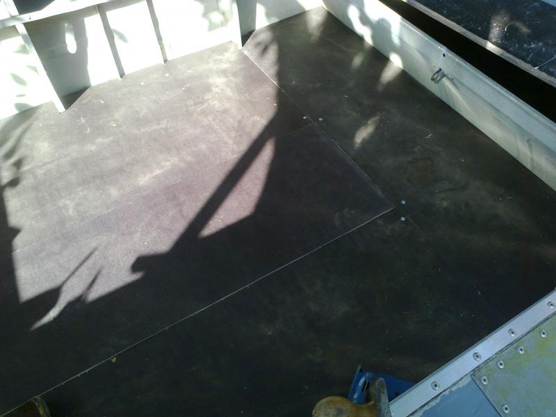

Александр Бузин сказал(а):
gromzdk сказал(а):
ну и пол из фанеры.
Где фото пола?,хотелось бы глянуть..
Сань, думал уже сегодня буду делать шаблоны из картона, но по мелочи по мелочи - так весь день и провозился. Теперь наверное в следующие выходные...

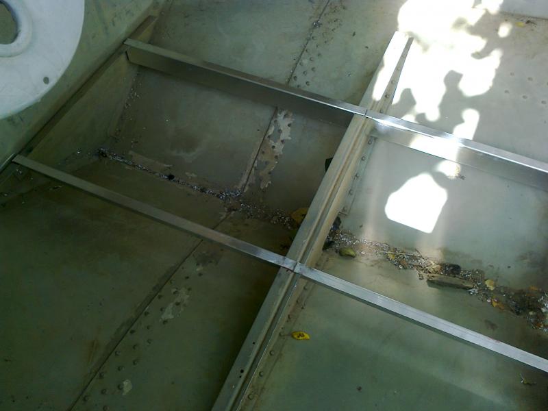

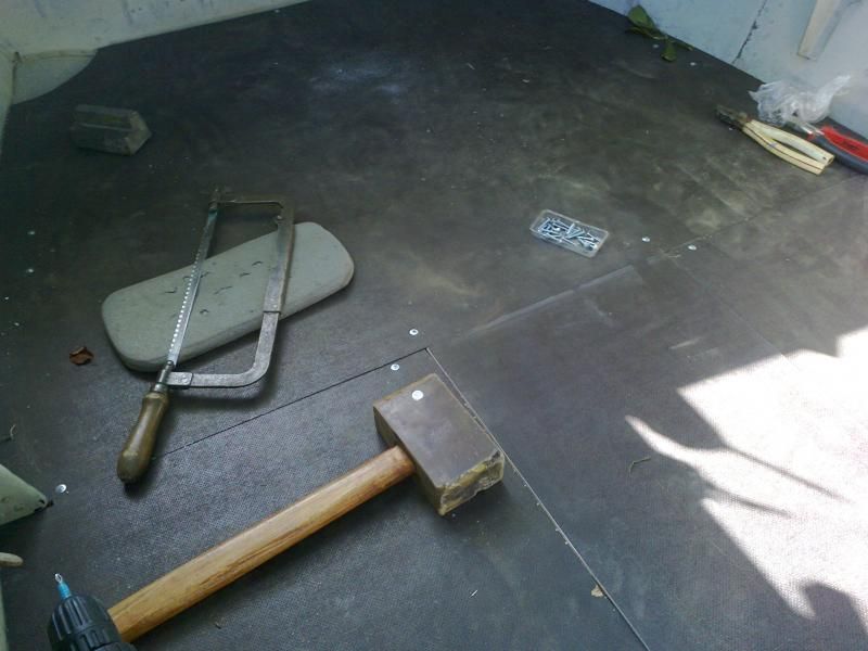

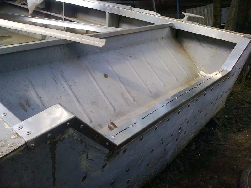

Всем привет, утопил телефон, фото пока не могу сделать :pardon: . Делаю лодку только по выходным, так что пока сделал:
-заменил тавр(тот что по всей длине кокпита идет и до транца и сам крепится к бортовой палубе) на новый уголок 25*50мм.
-сделал усиление набора из такого же уголка
-выпилил переднюю часть фанеры на пол
-прикрутил швартовые утки на болты в потай
Хочу смастерить роульс на нос, чтобы якорь легче поднимать. Так что процесс идет. Сегодня суд присудил право собственности на мой прог=). Теперь жду месяц и регистрировать. За месяц может и соберусь покрасить еще даже. :)

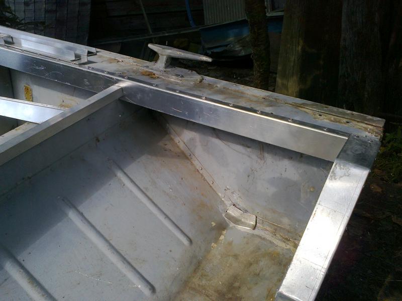

ДВС всем! В этом сезоне уже решил не красить. Тем не менее по жестянке все уже подходит к финишу =) немного фоток, качество не особо(телефон еще свой не восстановил).

Седлали как всегда аккуратненько,хотелось бы глянуть в аочию всё это дело,но так и не получилось заехать к тебе,...)))
На лодочной увидимся :good:

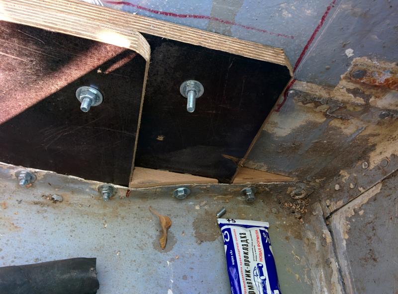

А почему накладку на доску изнутри не поставил? Гайки ушли в фанеру и затяжка на смарку,а начнёшь ездить от нагрузок и вибрации вообще ослабнут.
3 913
Болты короткие Володя резьбы совсем нет на накладку. ИМХО. А так солидно и крепко получается. :good:
1 356
Надо было мебельными паучками закрепить, там сразу и шайба и гайка, и не выступает она. а так точно разболтается. И саморезами зря такими закрепил, гниют очень быстро.
gromzdk
22.07.2015
79
Зеленодольск
Tohatsu 18
По поводу транца - для шайбы места не хватило, потому что там 2 фанеры двадцатки и типа для эстетичности со стороны рецесса облицовано ламфанерой 9мм. Ну если ослабнут, поставлю шайбы. Саморезов других нет, поэтому такие, но их впринципе мало, можно и менять раз в сезон. Для меня самым напряжным было подгонять фанеру по бортам, делать вырезы и строгать края рубанком. Без краски конечно особо не красиво, но все достаточно надежно, мне все понравилось как сделал. Отец очень сильно помог, благодарен ему :good: . На след сезон поставлю стекло и покрашу, может даже какой моторчик подвернется поинтереснее. Может и нос вырежу, если прогресс всем устроит во время эксплуатации.
