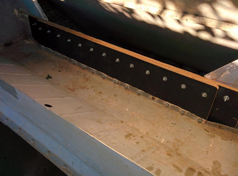

Две фанеры 20мм влагостойкой, соединил и все на мебельных болтах по старым отверстиям с промазыванием герметиком. Довольно жёстко получилось. Скорее на воду уже охота :)

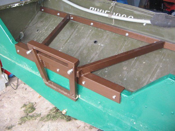

это понятно,я имел в виду что-то типа такого...,всё же как я понял мотор со временем другой приобретешь,по мощнее.

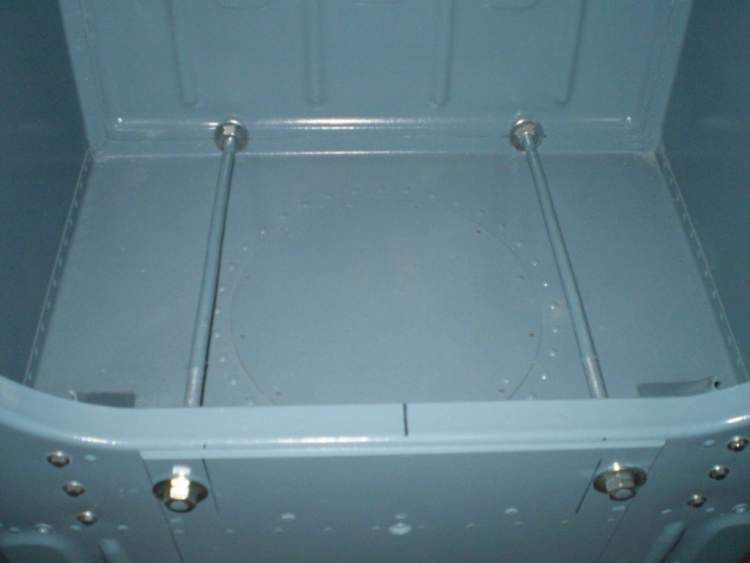

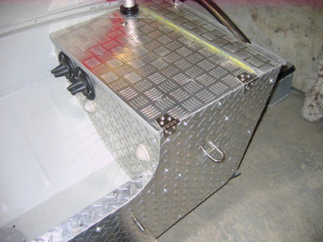

Непонятно почему на последнем фото у чела стоит 2 манжеты под троса газ-реверс.
Володя 64
12.05.2014
74
г. Саратов
прогресс 4 сейчас вятбот 490
yamaha f50. джонсон 70
наверное для бензопровода или кабелей акб а может просто что было в магазине

да что тут не понятно? два мотора будет у человека-четыре троса :crazy:
Ленчик. мне смешно :lol: Может млин и 2 машинки буит одна по левому борту одна по правому борту :crazy: .И полный дроссель даеш 2-мя руками АДЖЖА. :hahaha:
ну естественно !!! руки то две-правая и левая :crazy:
Нет, шпилек и других усиления не будет, для тох18 за глаза и просто замены транцевой доски. Просто более мощный мотор буду брать с L ногой, поэтому все равно надо будет переделывать все. Там уже видно будет :)

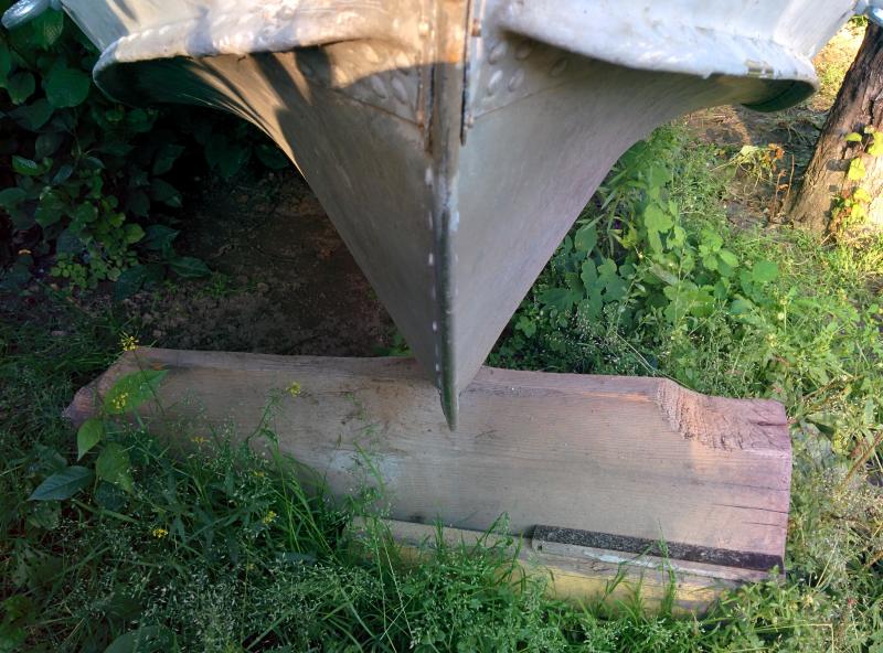

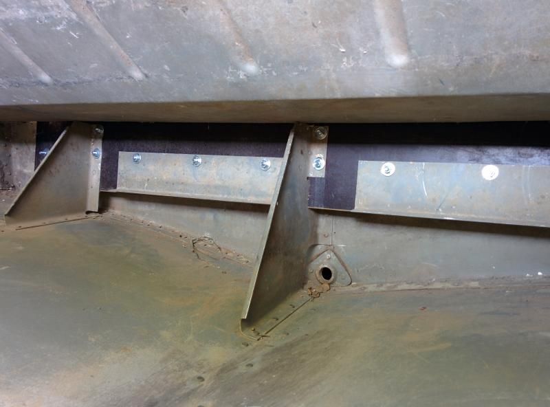

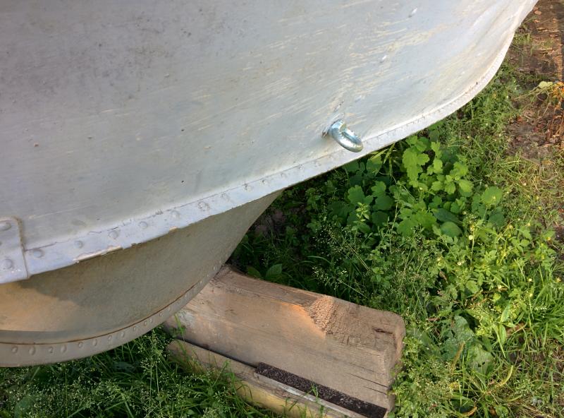

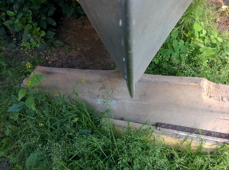

Добрался до лодки после работы, сделал фото почти доделанного транца и проблемного(или не проблемного) киля в носовой части.
Вкрутил пока рымы в носовые отверстия, толку от них наверное никакого, может и уберу вообще крепление оттуда и заклепаю.
914
Киль просто поправь разводным ключем аккуратненько, зажимая между его "губок" небольшие уголки. Бронзовая пробка - не айс, фумки и герметы - бестолковы :( ... из пластика хотя бы или стеклотекстолИта на худой конец, болванок из него раньше было полно в магазинах "Юный техник" :)

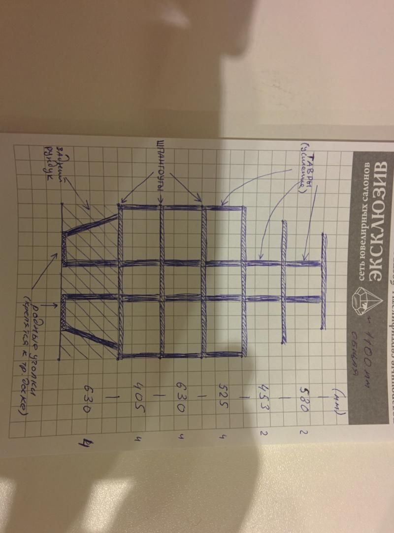

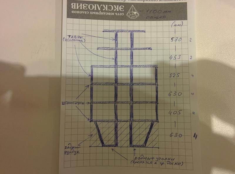

Вот накидал предварительно схему расположения Т-образного профиля между шпангоутами. Кстати если кому пригодится, то справа на фото размеры в мм между шпангоутами.
9 557
4 768
И зачем такой огород городить? Для ровного и крепкого пола вполне хватает 9-ти метров тавра и 6 митров уголка 25+25 .Даже 9 чуть много.Обрезки по пол метра останутся.
gromzdk
22.07.2015
79
Зеленодольск
Tohatsu 18
Так то не огород, нормально все, просто я загнался и не подумал, что по краям можно уголок пустить вместо тавра. Сейчас пересчитаю.
gromzdk
22.07.2015
79
Зеленодольск
Tohatsu 18
Получилось мне 6,5 метра тавра надо и примерно 7 метров уголка, это если по максимуму брать.
9 557
4 768
Продают на базе не меньше 2 метров.Стандартный размер проката 6 метров.При моём раскладе нужно проложить три продольных,лучше 4 усилителя,но для ровного пола у передней переборки надо пол приподнять.Орентиром служит уголок проложенный поперёк у самой переборки .
gromzdk
22.07.2015
79
Зеленодольск
Tohatsu 18
Ничего не понял из Ваших слов. Прокат у нас и метр и полтора и два и даже пол метра продают в Леруа-Мерлен.
