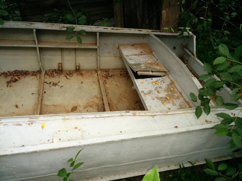

Всем привет. Принимайте в ряды:).

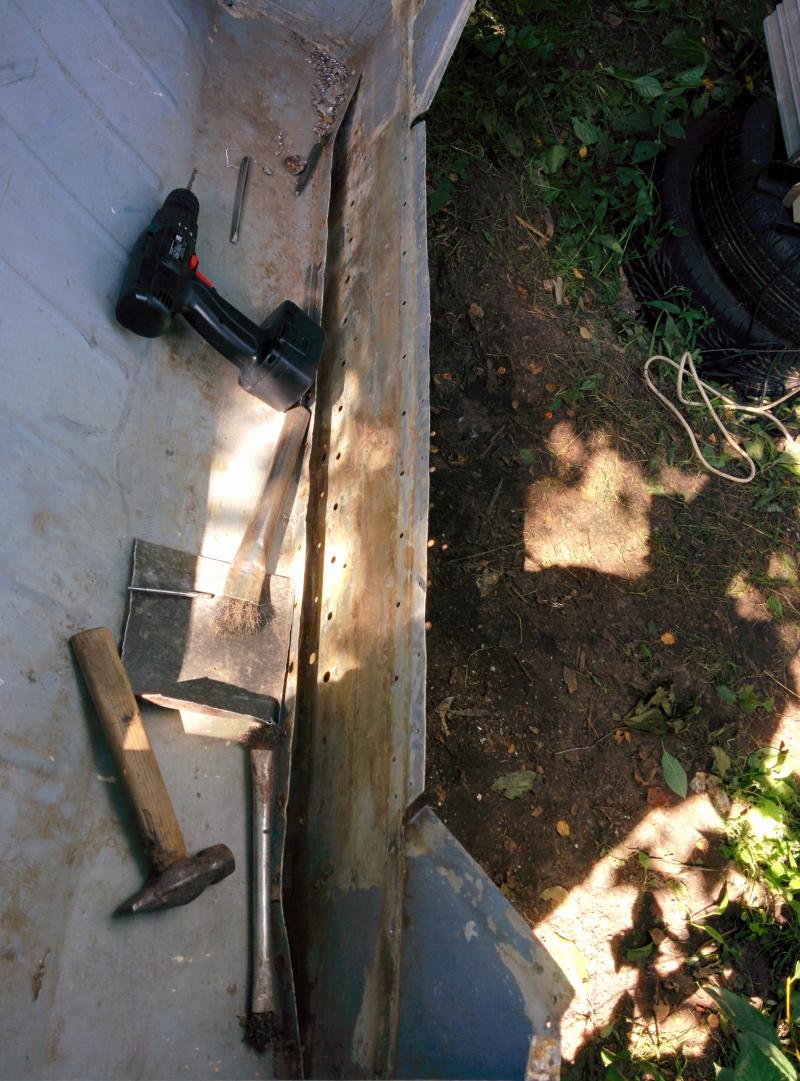

Зимой распрощался с любимой метлой и приобрёл в приличном состоянии корпус прогресса4. Потихоньку начал восстановление, в планах ещё успеть на осеннего судака. Пока владею только румпельной тохой18. На следующий сезон может получится с более интересным движком, посмотрим... Создал тему на аналогичном форуме, но там движок форума очень древний и реально напрягает.
Буду признателен, если укажете на ошибки при ремонте и поделитесь советами :).

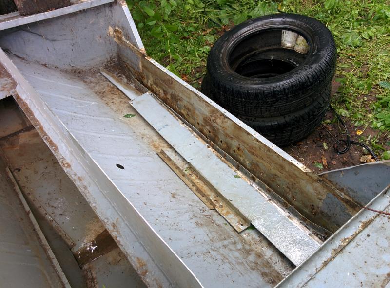

Советую сразу удалить по максимуму все железные части (усилители углов), возможно крепление колес также стоит удалить. А то в местах соединения уж очень гниет.

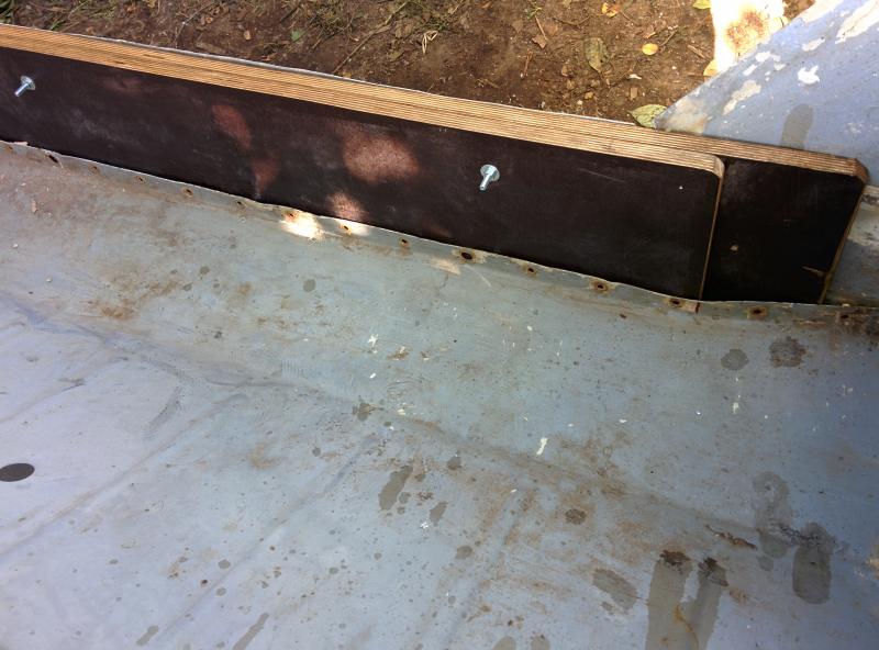

В носу оставил только крепление под водило. Думаю убирать или нет...

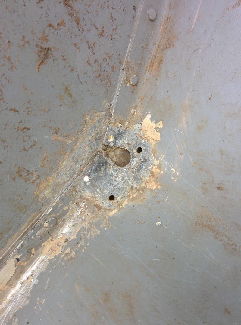

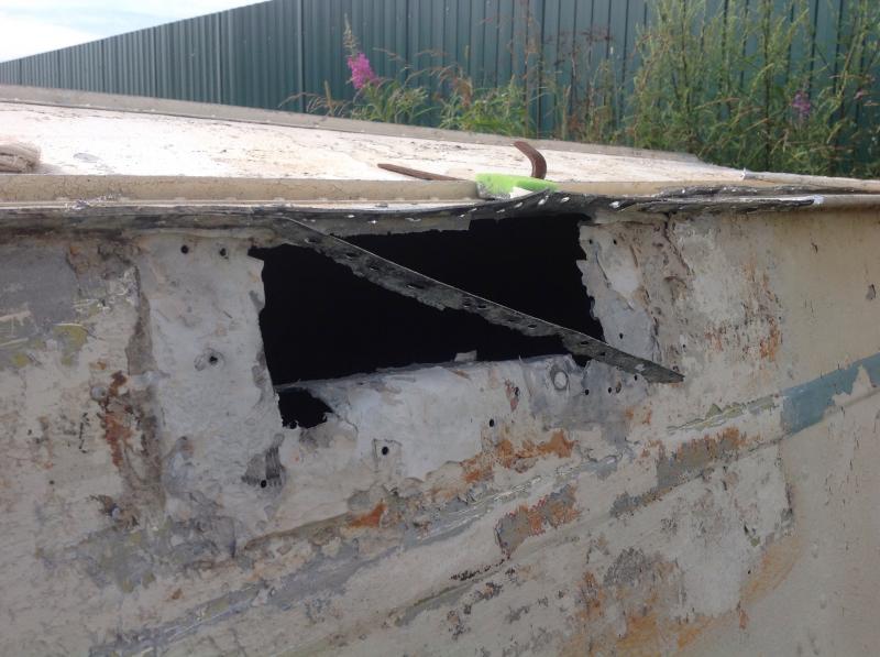

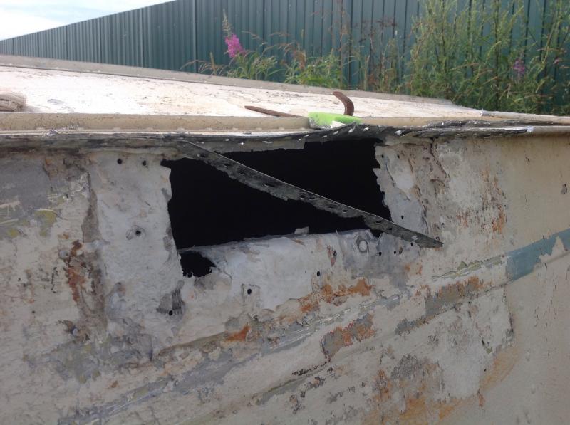

Вот результат коррозии:
Дело конечно, хозяйское и каждый сам решает что для него лучше исходя из тех или иных условий, но лично мое мнение что если такой ценой, то надо убирать все. Ну и магниевые аноды, лодки не новые, не повредит.

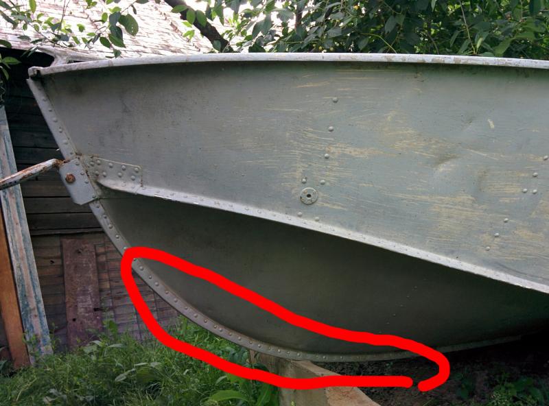

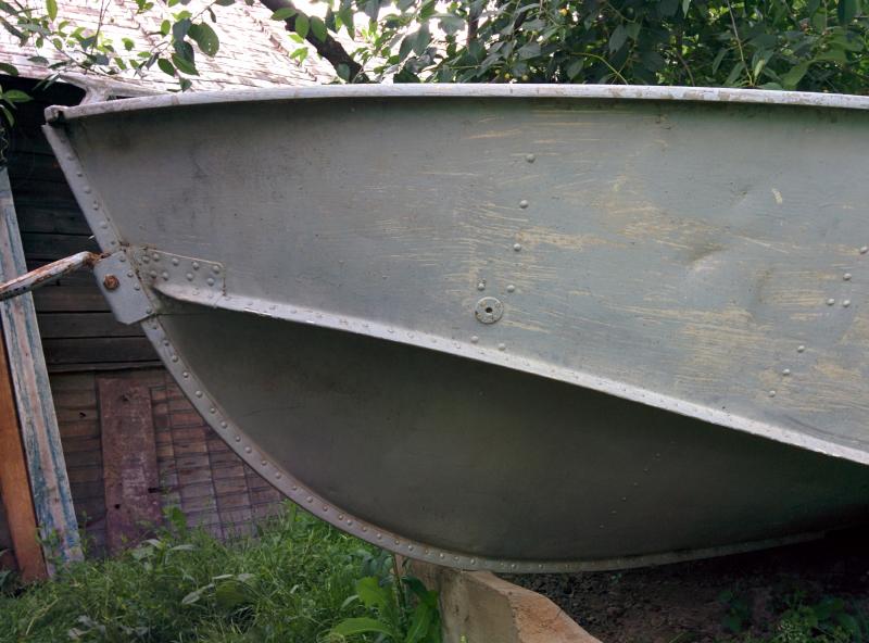

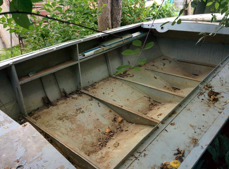

А аноды куда поставить лучше, так то коррозии почти нет. Корпус в хорошем состоянии. Кстати, у меня киль в носовой части немного повело, на самом изгибе, на несколько градусов. Как его выпрямить? Пробовал газовым ключом с подкладкой деревянных реек, пружинит только, а результата нет.

2 ка если кислоты не проливали гниёт скуловая накладка и киль - заменить и забыть.

У меня кстати скуловая накладка от транца до 2/3 корпуса дюралевая, а дальше до носа нержа. Почему завод так сделал интересно...

Гниет все. Дело не в лодке, а в том что дюраль и железо вполне себе гальванопара. Кто-то когда-то недосмотрел и все, процесс пошел. И потом только вырезать и закрывать сверху. Очень поганое гниение у дюральки.

Покажи фото что и куда увело. Подозреваю что выпрямить будет проблемно.

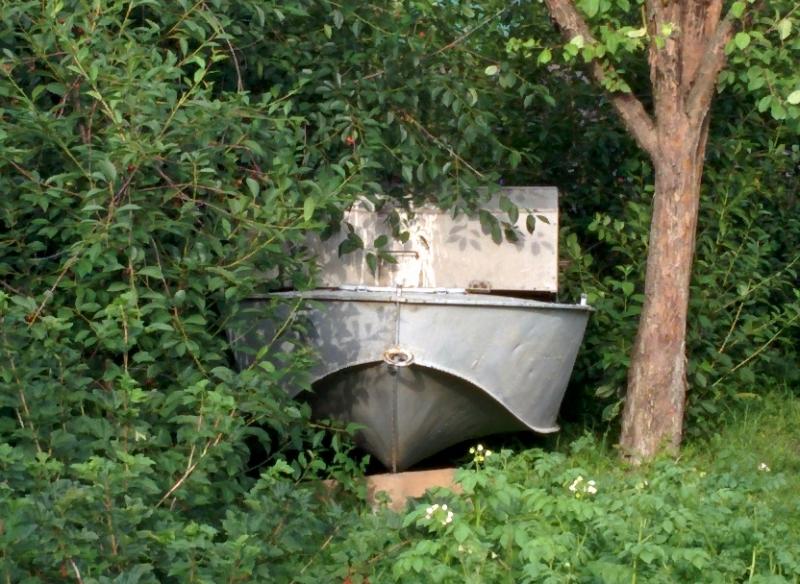

Сфоткаю поближе сегодня-завтра. Пока только такие фото есть, на них и не видно ничего конечно. Вот если ровно на нос смотреть лоб в лоб, то киль немного кривит в одну сторону, может с завода так его повело, следов удара никаких нет...
