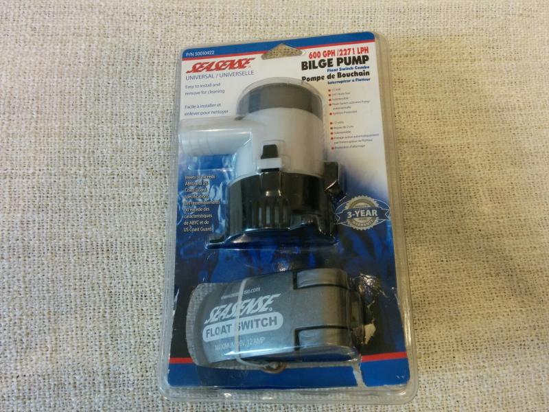

Помпу купил по случаю, обязательно поставлю, кстати аккум на 12ач потянет её вместе с эхолотом? Много помпа кушает?
А на ней самой не написано?
Мне кажется на 12 а/ч это мало. Двигун с геной? Ставь максимально большой, какой потянет геннадий. Еще не встречал что бы кто-то жаловался на большой акум, а вот на меленький как раз наоборот.
