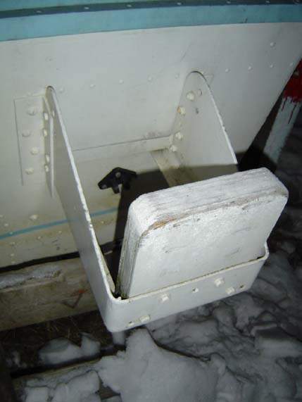

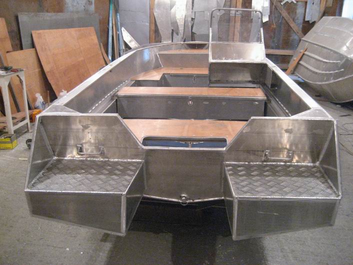

ilyich
Если косит лодку налево и решил поставить транцевые плиты, то лучше установить креналины, такие как на фото будут подороже но лучше чем транцевые плиты. Площадки из рефленки, как на фото устанавливать необязательно, это для купания, достаточно установить кницы/косынки. Транцевые плиты работают только при старте, креналины во всех режимах.

RAT
Зачем нужен запасной мотор? Кто устанавливает креналины и транцевые плиты, тот не ходит на "дохлых" моторах! Если речь идет, о дополнительном моторе для троллинга, то "ilyich" ходит на 4-х тактом, на нем троллить и так можно. Если у кого стоит 2-х тактный мотор и нужен мотор для троллинга лошадей так 3-5 или электро, те ставят выносные транцы самоделы или покупные.
