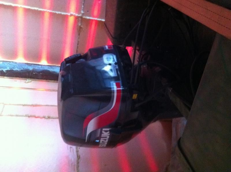

А как, кстати, моторы Сузуки ? Вот 40-ка конкретно, чем от Ямахи отличаются??

А где у вас?) я пытался скинуть 20-ку, он ни в какую ) а лодка на самом деле ухоженная, с душой делал и следил за ней, почему и решил её забрать.

Делом вкуса хозяина, какой цвет колпака ему нравится, единственое, прожорливые они, но мощные. :)

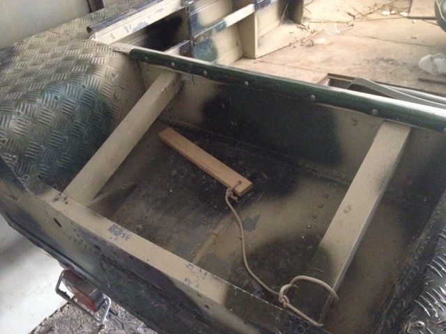

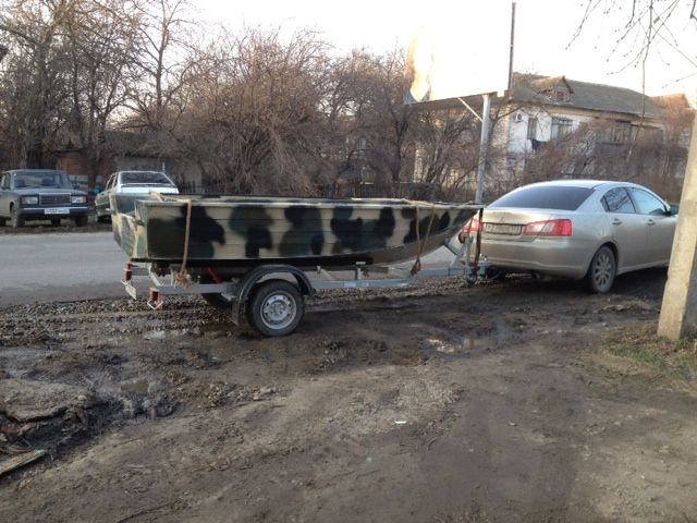

Итак лодка в гараже, вопреки ожиданиям лодка стала на прицеп отлично
время на ремонт 2 месяца+конец нынешнего. транец выглядит тот так

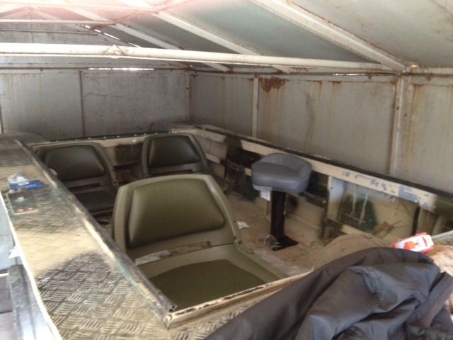

компановку придумываю пока вот так

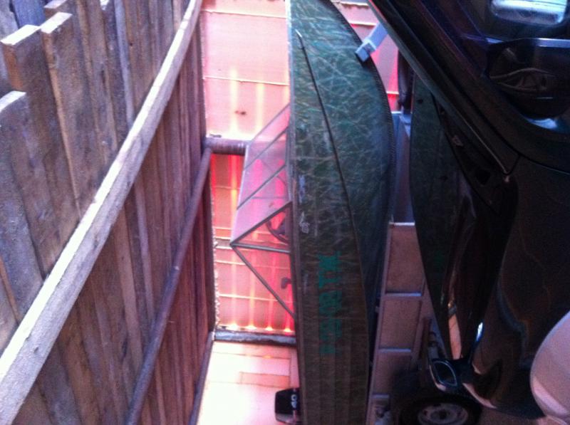

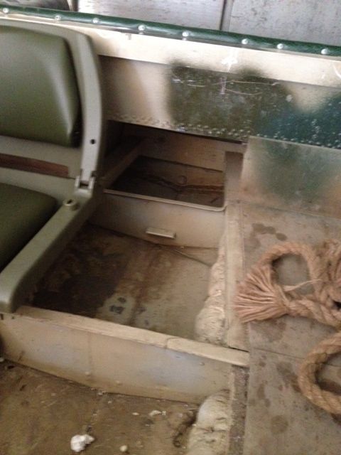

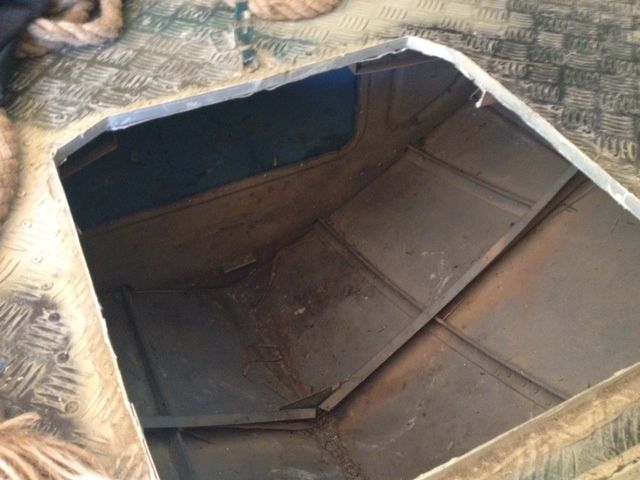

Хочу оставить проход между задними сиденьями, т.е два отдельных рундука, чтоб спиннингист мог стоять поближе к транцу, второй возле водительского места, третий в носу или как то так, напротив серого сиденья, оно будет стоять ниже, будет складной столик, как видно из фото гараж низковат :pardon: , и появились сомнения что лодка не войдет с лобовым в створ ворот :eek: , ну что за на ....! Бомболюк не очень порадовал размерами, но лучше так чем ничего
еще хочу бак туда засунуть от 2106 он вроде не очень большой. Низ транца у меня оказывается укреплен, но он выгнут слегка, пока ничего не буду с ним делать
Вот там в конце как не странно фанера. Слани решено не менять они 12 мм. Прикупил немного квадрата алюминиевого, начну ваять стойки под задние сидушки. Интересуют мнения по поводу компановки сидений, предложения рациональные :good: АКБ будет в ступеньке носовой, ну как то так, сегодня забираю мотор.

Алексей, поздравляю с приобретением !!! :good: :pozdrav :good:
Понравились сидюшки , тоже такие хочу ... :yes:

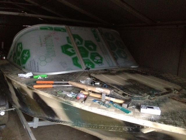

получил стекло, качество изготовления отличное, со стойкой и сиденьем высотой 20 см, вся морда лица смотрит поверх стекла, вроде как низковато, но чуть голову опустишь и за стеклом, нормально это?
Верхняя кромка стекла должна быть на уровне носа, чтоб ты смотрел поверх стекла, но поток воздуха, мошек и брызги, проносил над головой, ну а кому то и выше головы надо. :)

Я своё стекло ориентировал на уровень бровей.. после установки сидений....Угадал.. Оч комфортно :) :) :yes: :yes:

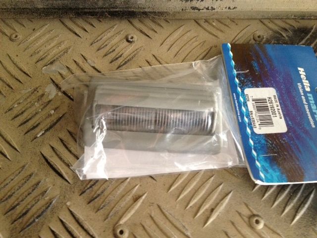

имеются вот такие фонарики у меня еще , крышечка открывается он загорается, закрывается тухнет, рассредоточу по лодке штуки 3.
