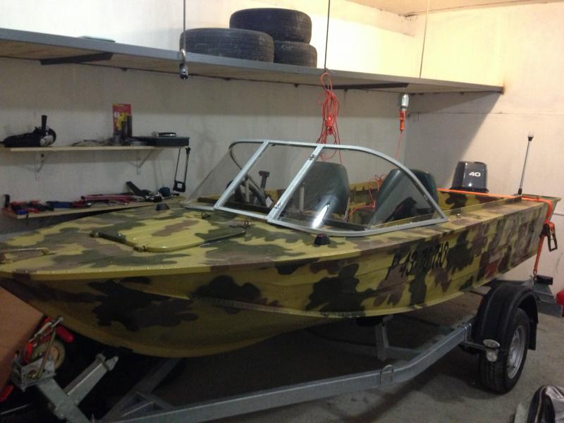

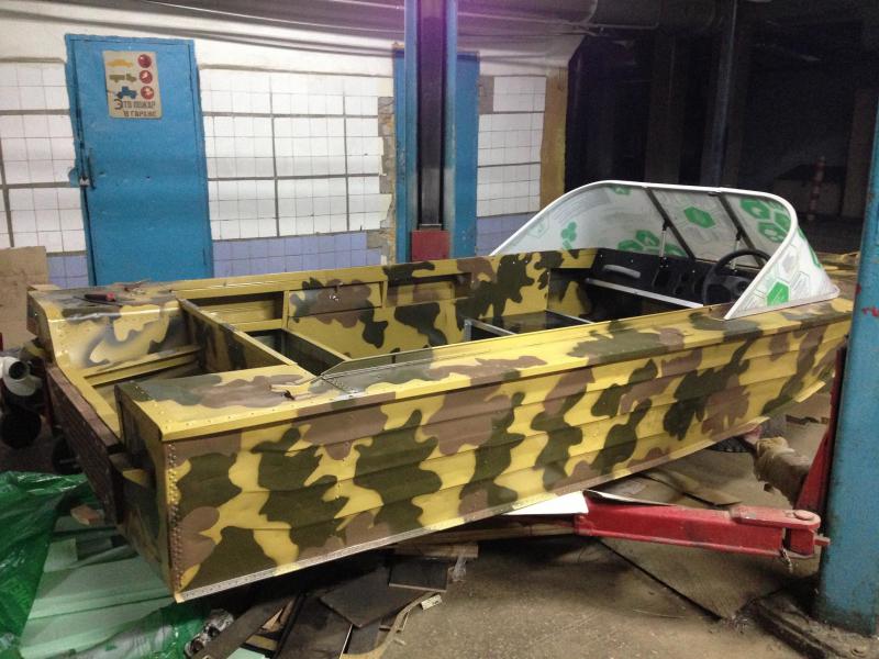

Закончил восстановление своей Южанки-2. Покупал голый корпус в прошлом году из расчета самому заниматься им долгими зимними вечерами. Однако эти планы были подпорчены длительной командировкой, находясь в которой в течение зимы через интернет заказал все необходимое оборудование для приведения лодки в надлежащее состояние. Также был куплен новый мотор Ямаха 40 VEOS.
В итоге вернувшись в мае с командировки в срочном порядке отдал лодку для восстановления ребятам занимающимся этим вопросом. Вот что из этого получилось
Bekas_72
16.10.2012
15
Тюмень
Южанка-2
Yamaha-40VEOS
Провел тест драйв комплекта. Ну что сказать, лодочка оправдала все мои ожидания. Под мои задачи - считаю идеальным комплектом. Мотор пока обкатываю. В одного максималка по GPS по течению 52 км\ч, против течения 48 км\ч. Обороты при этом 5200.

Хорошая получилась! :good: А выложи фотку транца, и с килем, в корме, что то делали или нет?

Bekas_72... Поздравляю с вступлением в ряды Южанководов :D :D
Думаю лодочка будет и в дальнейшем радовать... А скорость макс. на 40кете это её и есть -- 48-53..., уверенный выход на глисс с любой загрузкой...а на большее она не расчитывалась....про это не стоит забывать!! :yes: :)

просто Андрей, ilyich спасибо за отзывы!
Сороковку выбирал исходя из необходимости запаса мощности под рукой, т.к. иногда предполагаются дальние переходы с большим количеством шмурдяка. Лодка делалась не для гонок, а для рыбалки в одного, максимум в двух человек.
Сейчас снова в командировке (даже не успел до конца обкатать мотор), поэтому подробные фотографии смогу выложить только в августе. Если вкратце - с килем ничего не делал, как был немного подрезан с завода как и на всех Южанках, так и оставил. Сильных прохватов воздуха не заметил.
По транцу: усилен на подобие как и на твоей лодке, только вместо верхних шпилек - стоят уголки. Нашел в телефоне одну фотографию - там немного видно.
В ходе обкатки обратил внимание на один неприятный момент. В одного лодка идет ровно, если вдвоем то кренится в левую сторону - пассажиру приходится сдвигаться к водителю. Почитав форум понял что это особенность корпуса Южанки.
Для избавления от этой "особенности" собираюсь установить регулируемые транцевые плиты. У кого нибудь был подобный опыт? Какого размера плиты устанавливать? На каком расстоянии от оси лодки?

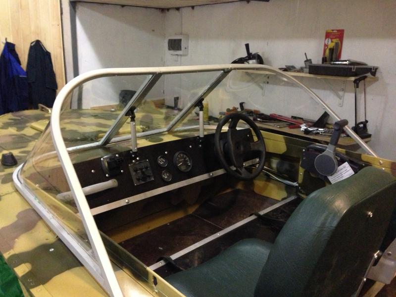

Немного разочаровало стекло от Lodka44. Смотрится красиво, но для этой лодки далеко не самый лучший вариант. Очень низкое. Слишком сильно они его наклонили. Эдакий спортивный вариант. Изначально под передние сидения планировался магазинный пластиковый бак на 75 л (высотой 22 см). Из-за низкого стекла от него пришлось отказаться и сварить алюминиевый бак трапециевидной формы для уменьшения высоты (правда объем получился поболее - 85 л). И даже в этом случае после установки сидушек посадка получается высоковата. От сидушек отказываться не готов, поэтому буду колхозить на рамку стекла прозрачные ветровики (по принципу автомобильных), для возможности увеличения высоты стекла при движении. Либо надо будет делать под стекло подиум.
На мой взгляд лучше да и практичнее будет поднять стекло, как Вы говорите подиумом, чем крепить ветровики, ведь сама рамка стекла окажется внизу, и при случайном взятии рукой за него кто то его оторвет.

По опыту вождения само удобно когда находишся Над стеклом,но должна быть возможность спрятаться за стекло при непогоде.
Ещё хотел посаветовать поменять винт на более"грузовой"(если я не заблуждаюсь то макс.обороты для этих движков 5500-5700,идеал ближе к 5700)каждый шаг-200 оборотов вверх или вниз.
Максимальные обороты для этого двигателя 5500. Уже заказал винт с 12 шагом (родной стоит 13).
По высоте стекла - согласен что удобнее когда глаза смотрят над стеклом. Но в данном случае для комфортной езды сантиметров 5 высоты однозначно не хватает. Этот сезон отъезжу, а зимой буду думать как лучше сделать.

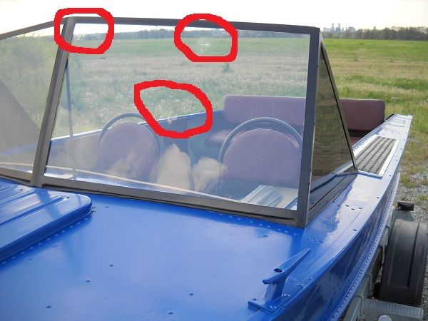

Александр, чем можно царапины на поликарбонате заполировать ? Купил на базаре пасту для снятии царапин на пластике но чето оно не сильно помогает, неужели старую пасту ГОИ нужно брать :unknown:
ilyich
14.12.2010
2 991
389
Южанка-2
Мерк 30 2Т,Yamaha F40BET
Маляры в автосервисе рядом профессиональными 3М полиролями -- машинкой --- фары полируют ..Они на современных иномарках похоже именно из него
Свеженько получается :yes: Я сам , честно !!, не пробовал, тем паче у меня какой-то поликарбонат "крутой" с УФ защитой... :) Мож в след сезон просто сменю секции. ( в запас сразу, когда делал, покупал) :yes:
просто Андрей
24.05.2012
1 915
91
РТ, Казань
Grizzly 580
Mercury 100
Bekas_72 сказал(а):
По высоте стекла - согласен что удобнее когда глаза смотрят над стеклом. Но в данном случае для комфортной езды сантиметров 5 высоты однозначно не хватает. ......
У меня точно такое же стекло, уже отписывался, что не очень оно, а на нем не то что высоты не хватает, а угол его наклона неправильный, все в харю :( , на одном Днепре видел, они видимо после ходовых, не стали полностью с него клепки снимать, а только сзади, и подняли стекло за задние углы, образовавшийся клин зашили аллюмяшкой и покрасили, получился совсем другой угол наклона, и теперь поток идет поверх головы, как и должен быть по науке. :yes: Не знаю понятно ли я выразился или нет? :? Еще это стекло от лодка44 дает трещины, у меня уже три штуки пошли из под клепок, не правильно они его собирают, так, на отьеб...сь, лишь бы продать. :( А по винтам не торопись, мотор дообкатай, походи еще немного, он разойдеться еще, а потом уж винт подбирай, кстати, ни хрена не 200 оборотов дает изменение на один шаг винта, надо еще и по диаметру смотреть, а лучше всего брать винт на пробу, лучше дать денег за прокат, чем собирать коллекцию винтов, у меня 9.25Х12.5 давал на Южанке-2 4900 оборотов, а 9.9Х10 дал почти 6000 оборотов.
Паста ГОИ, это тебе не оргстекло, поликарбонат - это чудо-юдо, тоже по этому поводу отписывался. :mrgreen: А царапины на нем полируются нагревом фена, только не который у жены, а как у тонировщиков, и с температурой поаккуратней, а то потом через него смотреть, как в комнате смеха, все предметы за стеклом будут иметь очень интересную форму. :hahaha: Полностью мутный поликарб привел в состояние слезы гдето минут за сорок этим феном, но первое стекло испортил чрезмерным нагревом. :(
