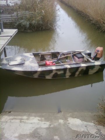

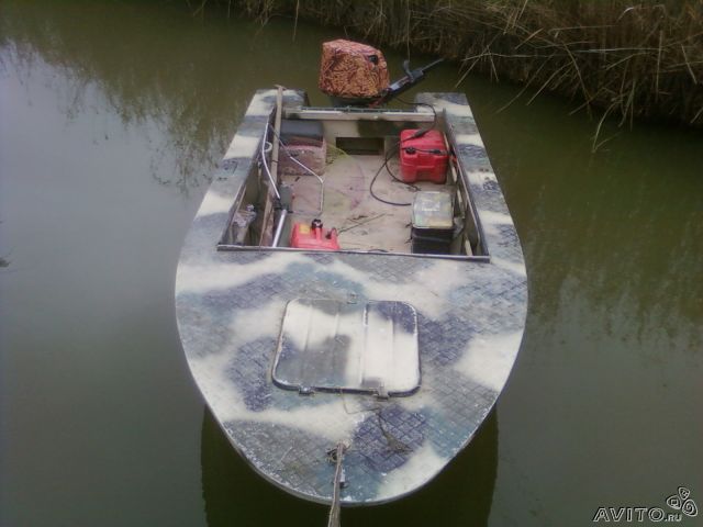

Максимальная? Или крейсерская? Китайское не хочу :|
Есть пару латок на днище, скорость тоже немного снизят я так понимаю
Фотки лодки. Хочу сиденья, стекло и ..... все наверное.... Транец усилен и завязан со всей лодкой алюминиевым швеллером. Состояние лодки в целом чуть лучше среднего, в основном такая оценка из за латок на днище, хотя они и не большие. Еще хотел впереди делать только сидушку рулевого, т.к барахла объемного не мало, чучела в основном, оружие и т.д. очкую что грузить со всеми сидушками прийдется выше головы :crazy: , но учитывая не любовь к кормовой загрузке задумался.... :unknown:

:D :D Я на "крейсерской" не хожу :).., только ежель втихаря по мелякам... Скорости в полную тапку из опыта указаны с разной нагрузкой.. поэтому и -- плюс -- минус, скорее в минус... :yes:
Рундук-же впереди вырублен!! грузи уперёд!! :yes:

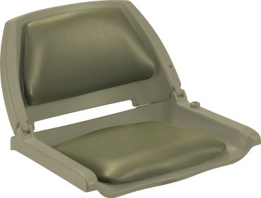

Лодка лежит кверху брюхом, а я потихоньку готовлюсь значит, заказал 3 сидухи с кабеласа,
поставлю 2 сзади и одну для рулевого пока, по месту посмотрю что делать с передней пассажирской, может придется делать сьемную для переноса в нос, прицеп присмотрел Мзса для до 4 метровых лодок 37 тыс с колесом, в конце января освободиться гараж и перетащу туда все. Теперь по ДТ-30, штатный винт 13 у нее? Думаю сразу купить 12 для полной загрузки, а 13 налегке, считаю в 11 смысла нет, или ??? Ватрушки и лыжники пока не интересуют, но все пока...

Учитывая, что Ю-2 и Крым по ширине одинаковые (почти), то наглядно можно увидеть тут, сколько места занимают эти сидушки.

Fugitive О!!! Спасибо! Примерно так я себе и представлял :good: Поэтому пока и не тороплюсь с этой сидухой, вместо нее буду стоять я и спининговать судака или щуку, ну или еще чего делать :crazy: А какая высота подиумов?

Я сейчас точно не помню уже, но сам рундук под сидушкой у меня около 16см + поворотное крепление около 4см. Получилось поставить так, что сиденья свободно поворачиваются и между ними образуется расстояние, позволяющее пройти. У меня все это сделано с возможностью перестановки по кокпиту. Подробнее можешь поглядеть в моей теме:
