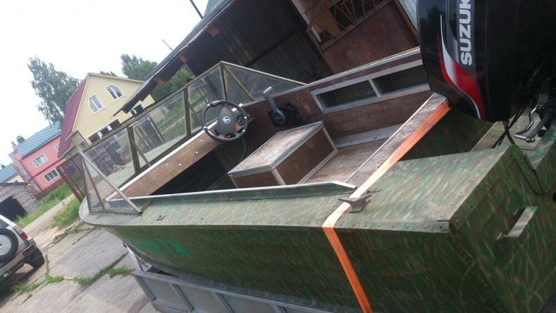

Всем доброго времени суток! Вопрос такой к знающим : хотим купить с товарищем Лодку, искали Казанку 5М, а тут подвернулся вариант недорогой по Южанке 2. Почитал ветку , отзывы неплохие, а вопрос следующий: на что обратить внимание при покупке? Какие места слабые есть или констр. особенности?? На воде попробовать пока не получится, т.к. зима на дворе) правильно ли транец там усилен, тянуть не будет ?? И руль справа для чего?? На днях посмотрю её поеду, пока только одно фото. Буду премного благодарен за ответы) лодка первая, прошу строго не судить за вопросы)

По этой фотке толком и не разберешься, будет возможность наделай побольше. :)

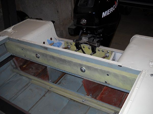

Андрей! Ты по моему фотку выкладывал, где у южанки нижняя часть транца подмята внутрь, есть там косяки какие по выправлению или все стандартно? Вода у нас уже жидкая, мотор заказал сузуки 30, будет в конце недели, на ней же куплю прицеп, выбор пал мзса 4.3 который, рессорный, тахометр заказал. Зарегистрирую прицеп, кину лодку с мотором, зарегистрирую их, а потом начну собирать пока доки делаться будут. Вот такие пироги. Фотки будут по мере выполненых работ.
Эта вмятина выбивается на раз, два, потом желательно эту часть укрепить, АМГ всетаки мягкий, зато не корродирует. :)

Грамотно низ укреплен, у меня поверху швелера приклепаны от перегородки к транцу, с низу ниче нет, просто выбью для начала, наложу фанеру мм 25, думаю будет достаточно, нет, тогда буду укреплять низ

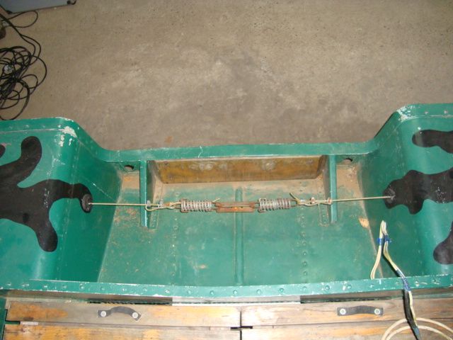

Уважаемые спецы , владельцы и южанководы разъясните по поводу :
на фото видно что перегородка между транцем и кокпитом изогнутая , это на что нибудь может повлиять и стоит ли исправлять этот косяк и как это делается?

.. На оригинальный Южкин-2 транец," только мясорубку можно повесить" , как где-то уже было сказано... Усиливать однозначно надо для любого иномотора от 30 лс.. .. При этом и поправить.. :yes:
Хозяин говорит что ходила лодка в комплекте с Вихрем 30 .
т.е проблем с этой деформацией нет - все можно выправить и на ходовые качества лодки это не скажется.

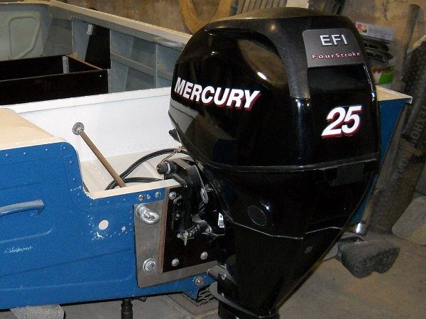

Да выбивается это все и ни на что не влияет, а выгибали это, потому как колпак мотора в эту перегородку упирается когда мотор поднимаешь, по крайней мере на Ямаха25 точно, надо накладкой на транец мотор немного назад сместить, тогда он и упиратся не будет. :)

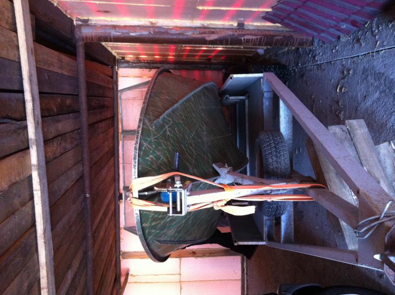

Всем привет, купил прицеп на выходных МЗСА 4370 в длину который, и такая фишка, загнал прицеп в гараж без лодки, так вот, от заднего габарита к стенке гаража 85 см, станет ли лодка с мотором в данное растояние, че то я очкую

Сложный вопрос,по идее должна,как вариант ставить по диагонали,у меня на стоянке так стоит,по прямой не хватает места.

Диагональ тоже особо не получится, гараж узкий, может чуть-чуть совсем, ладно, кину лодку сначала, гляну без мотора сколько места, может придется упор с лебедкой прям к шару двигать, поменять местами с опорным колесом. Прицеп понравился, мягенько идет пустой не скачет. Единственный косяк я его не вижу ни с боку, ни сзади, с лодкой думаю проблема сойдет на нет.
