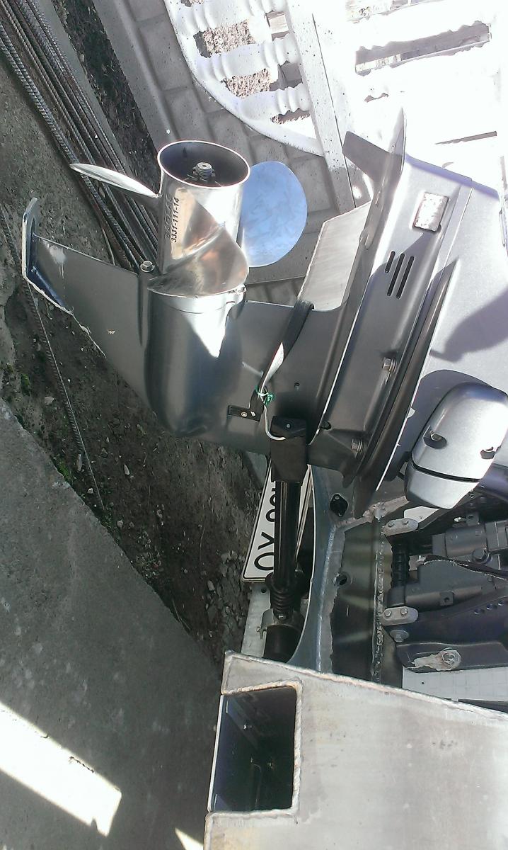

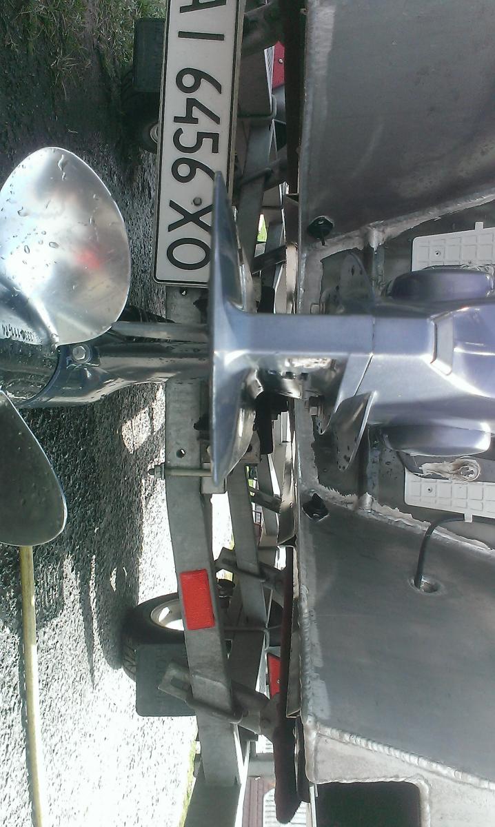

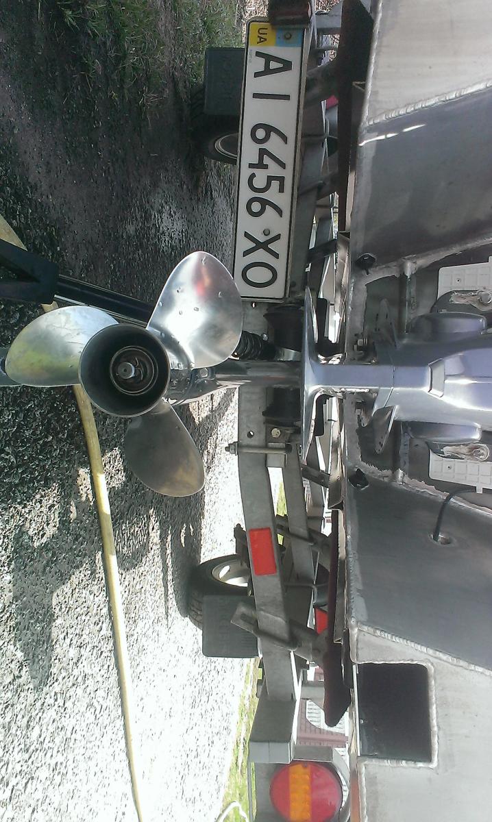

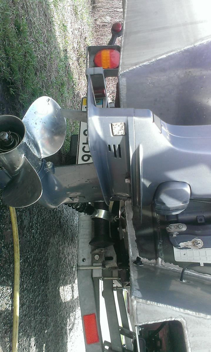

Сегодня в лодке убирал! Заметил вот такую штуку см. фото!!!!
Нужно ли мне подымать мотор? Мне кажется он слишком низко стоит!!! Лодка КРЫМ-М! Обороты двигателя максимум что крутит - 5200!!! Скорость - 54 км/ч! Даст ли поднятие мотора прирост в оборотах и скорости? Сам думаю что даст! Или нужно просто винт подобрать?
Извините за фото, фото с телефона и пишу с телефона! :pardon: :pardon: :pardon: :pardon:

привет ! на фото у тебя увидел упор мотора , расскажи + и - , или его обязательно ставить если перевозишь мотор непосредствено на лодке ? , да и фото бы желательно поближе
MAZYA сказал(а):
...Нужно ли мне подымать мотор? ...
В принципе на половину уменьшив расстояние хуже не будет, а скорость слегка приподнИмешь(расхОд соответственно уменьшишь). Вровень ставить не буду советовать, не знаю будет ли кавитировать винт при резких маневрах :unknown:

Упор ОБЯЗАТЕЛЬНО-ЖЕЛАТЕЛЬНО!!!! Фото ближе скину позже!!! :pardon: :pardon: :pardon: Лодка не рядом!!!!

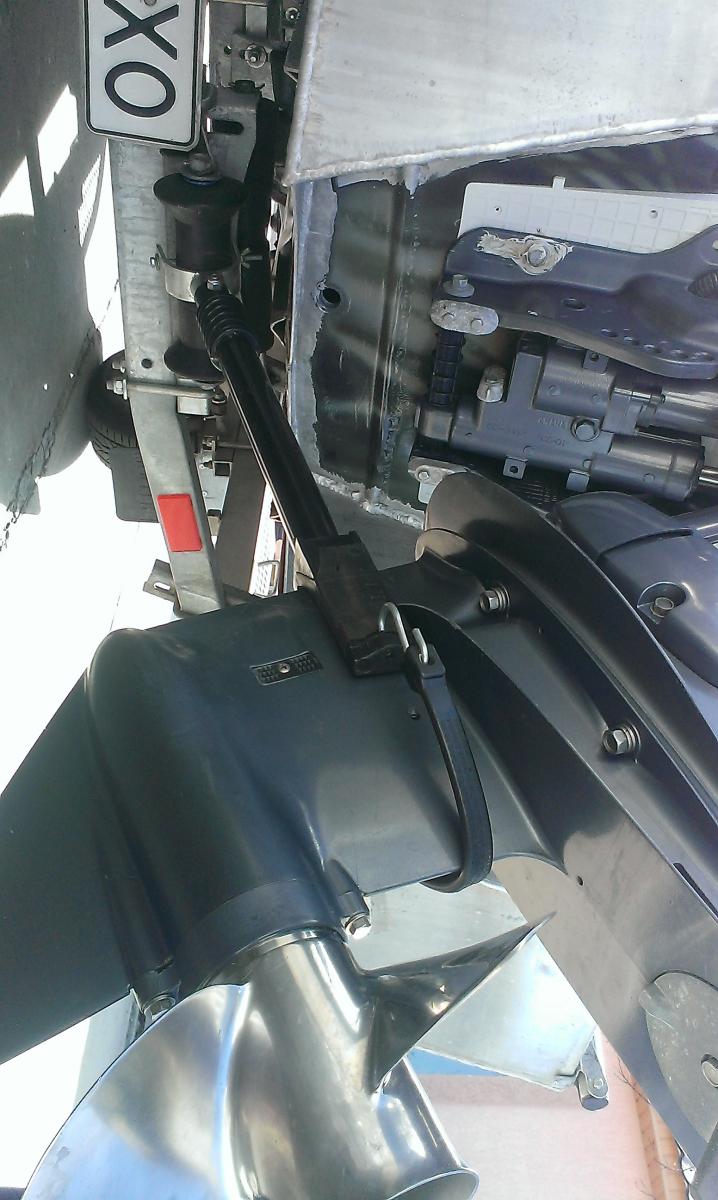

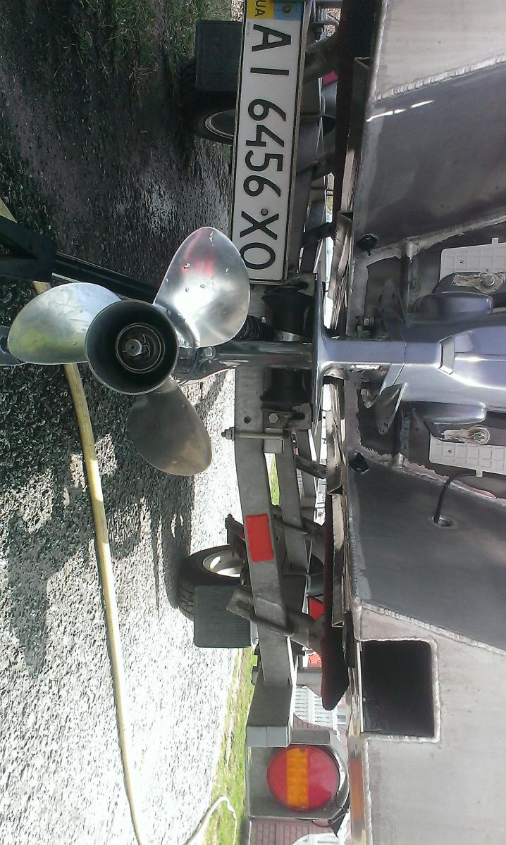

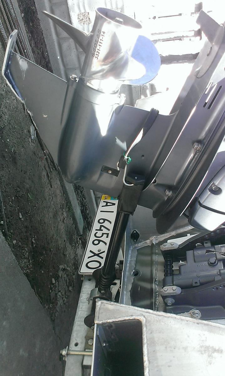

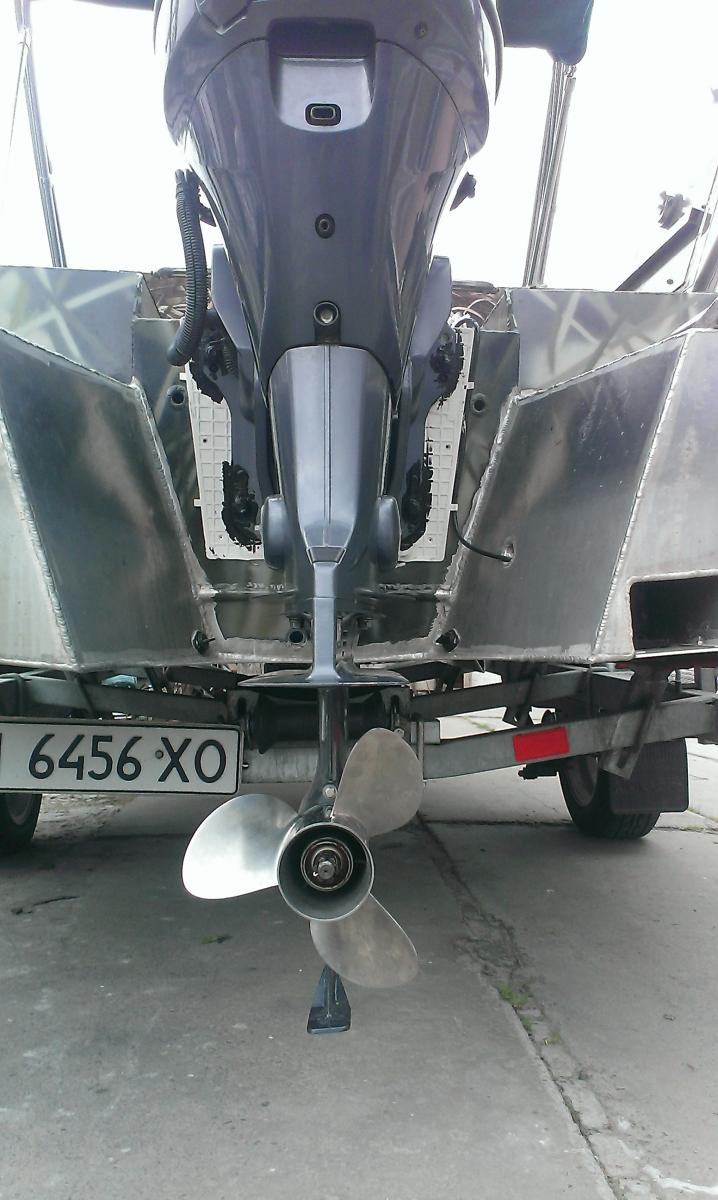

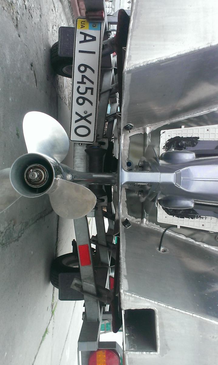

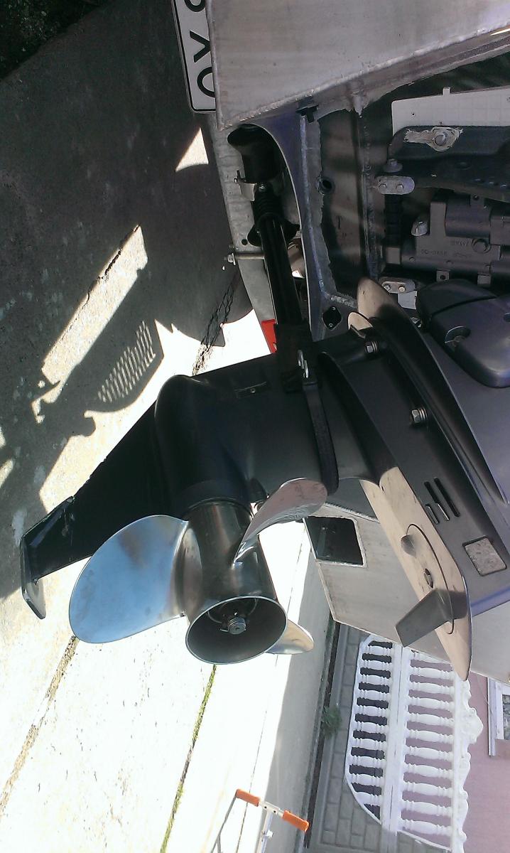

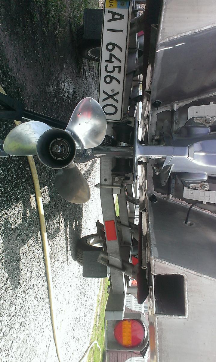

Обещанные фото!!!!

Перевесит сердце своей лодочки повыше! Может стучать быстрее будет!
11 735
5 252
Александр думаю что тебе не стоит поднимать мотор,хоть это и даст прибавку в оборотах и скорости,т.к.из за баков плавучести модет при маневрах начинаттся кавитация.
Т.С.- ставь кав.плиту в ровень с днищем.
MAZYA
26.03.2013
241
КРЫМ М
Вихрь 40, 30, 25, Suzuki 15, Yamaha F 60 CETL
Спасибо! Уже поставил!!
1 362
А еще убери водяной тормоз с редуктора.

ostashik1
15.10.2011
501
22
действительно,а что это на "пере"редуктора?защита?я так понял речь об этом.или не догоняю?
