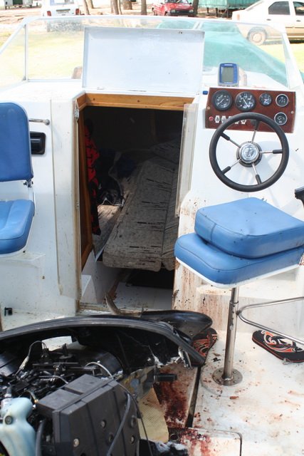

Нуууу. Все когда то бывает впервые. Налет на топляк и мотор делает бултых и буль буль. В лучшем случае. В худшем влетает в кокпит и рубит винтом все поряд. При налете на мель ничего такого не бывает.
знакомому ободроло руку,довольно таки сильно,откинувшимся(румпельным) мотором.ехали без колпака,налетели на балан и,зубчатым венцом маховика содрало кожу.но улетевший в кокпит мотор....?если дистанция стоит дык ещё и все троса надо оборвать!закинуть 50 кило на метр полтора!и это со скорости 30-35?
смотрел в детстве фильм"бездна",там два бугая лодочными моторами дрались.мощность не знаю,моторов.в 11 лет верил.сейчас старый стал.увы.

Ктото выкладывал фото залетевшего в кокпит 150- го и порубленной винтом ногой,кркпитом в крови.....
Всему должен быть разумный полход.

Она у всех отваливается и все зависит с кской скоростью и усилием( резкостью удара) задирается двигатель весом........... его массы хватает вывернути транец в обратную сторону т.к. он расчитан на усилие в другую и редуктор с винтом оказывается в кокпите......
И в большинстве случаев делает сальто залетая в кокпит так как двигатель еще работает и винт крутиться :shock: Короче дальше не для слабонерных :( Винт рубит все на своем пути плоть корпус и.т.д :crazy:
