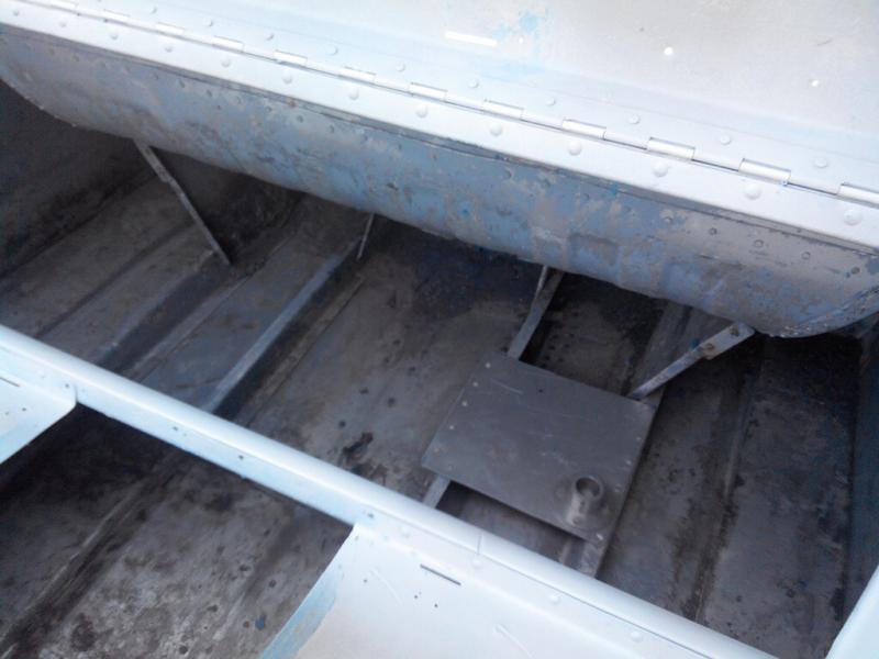

Работы по кузову:
Виктор_Саратов
27.04.2015
532
Казанка 5м2 (был прогресс 2 с вихрями 20,30. Suzuki DT30RS)
Suzuki DT40WRS

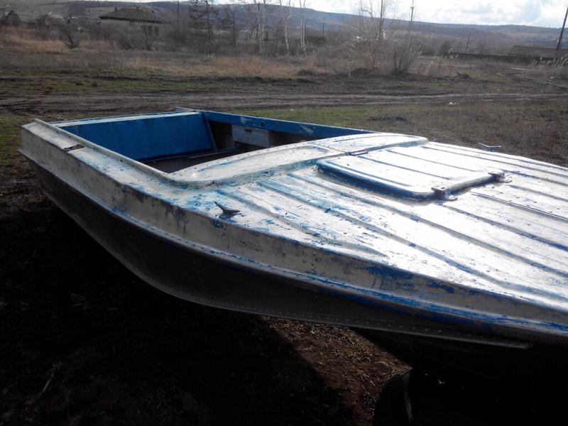

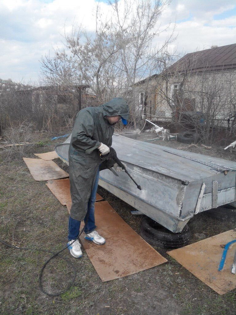

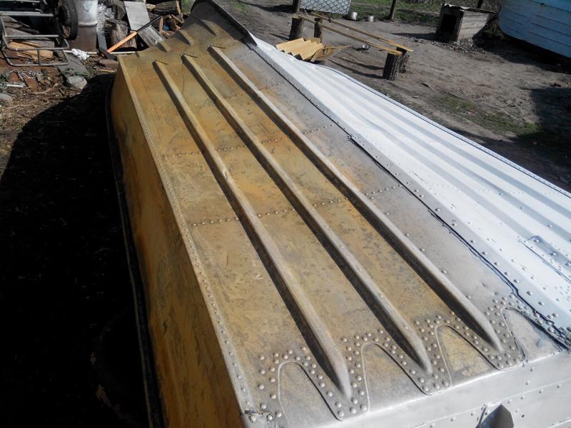

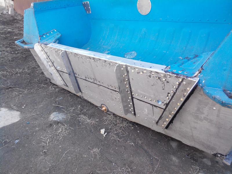

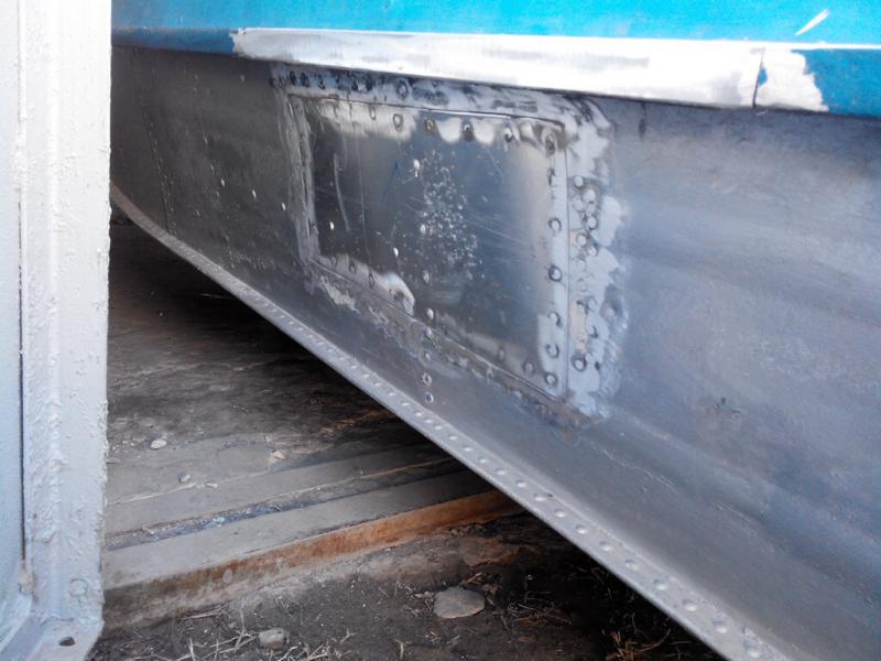

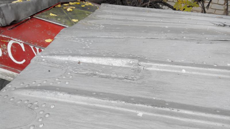

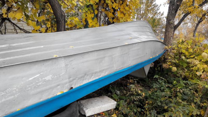

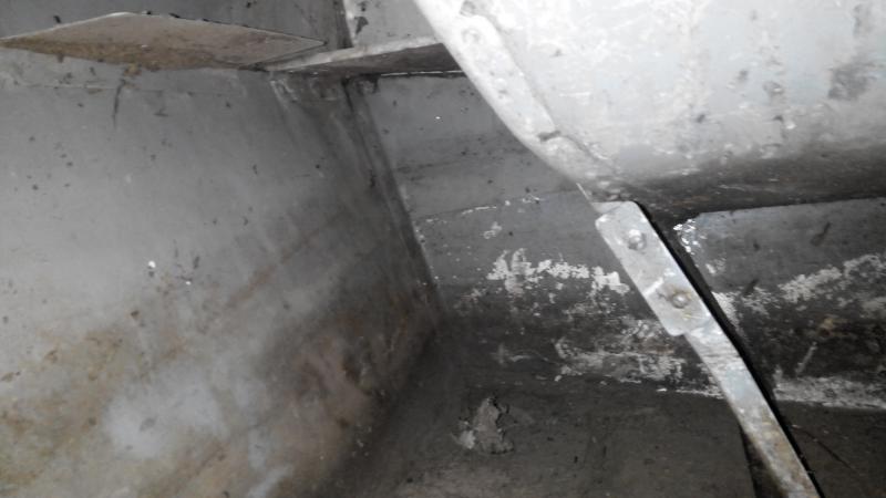

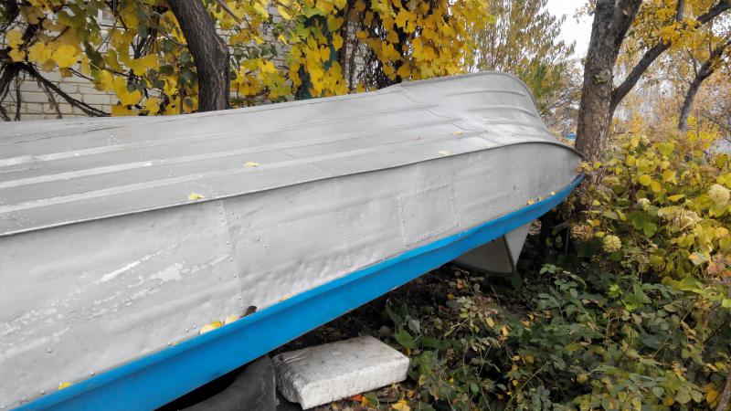

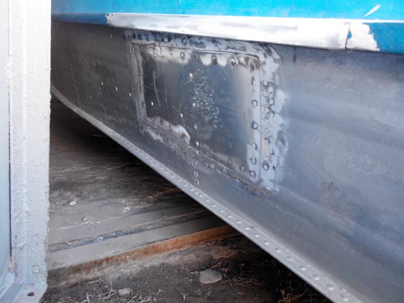

Снятие краски На фото видно замененный киль и галстук

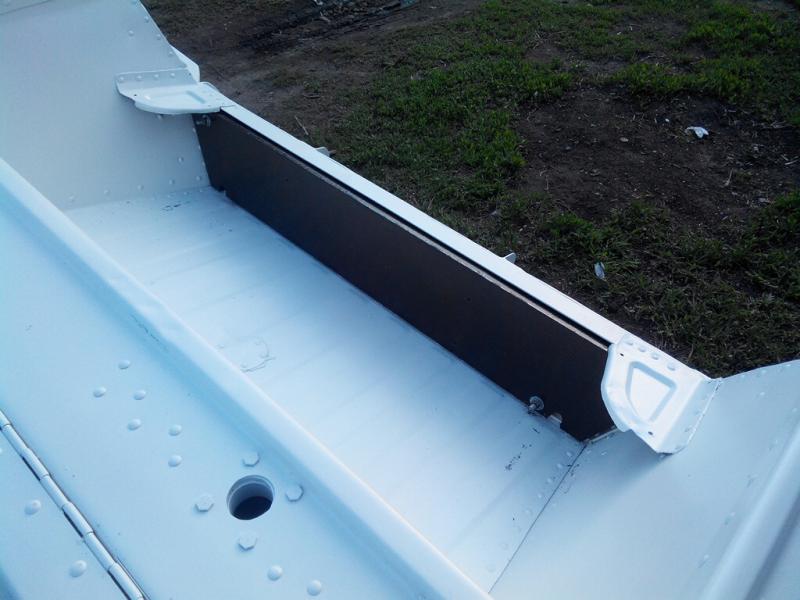

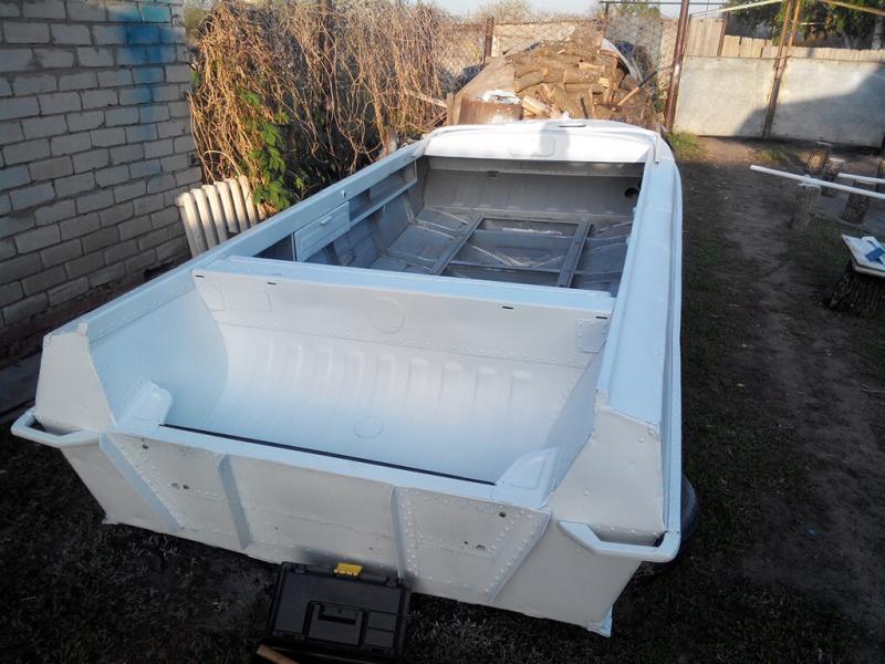

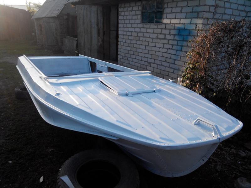

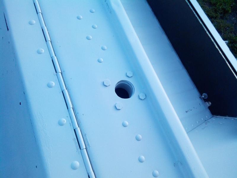

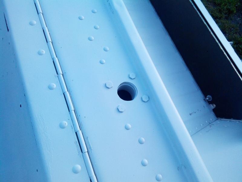

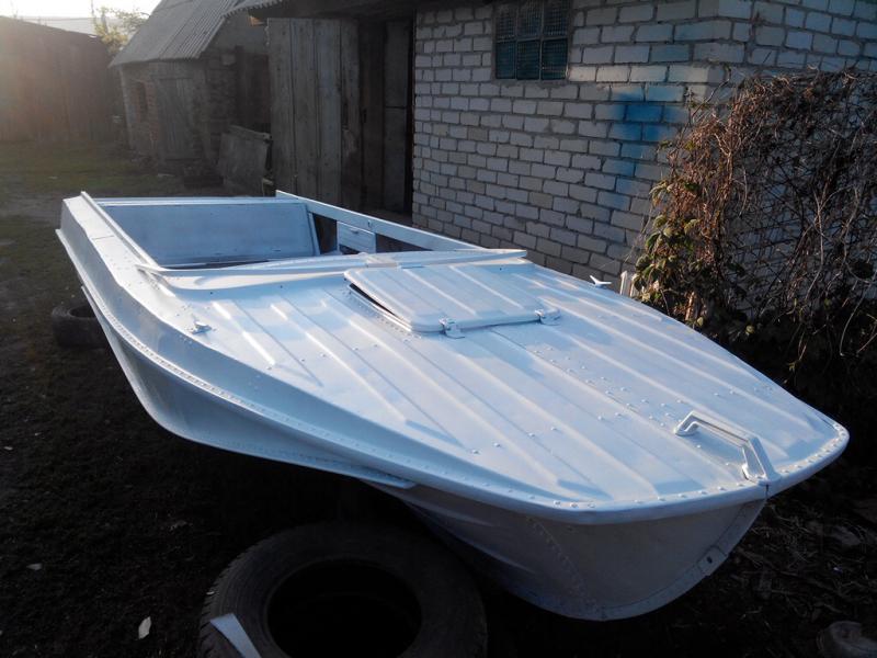

Покраска. Кислотный грунт body 960, меж слойная сушка 20 мин. Далее краска Tikkurila tema coat RM40 (Красил краскопультом)

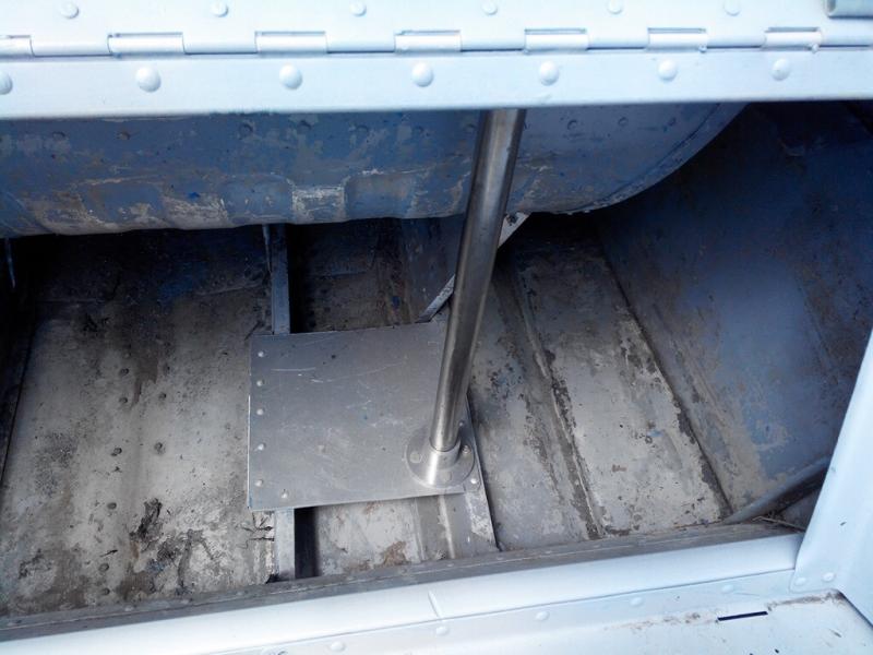

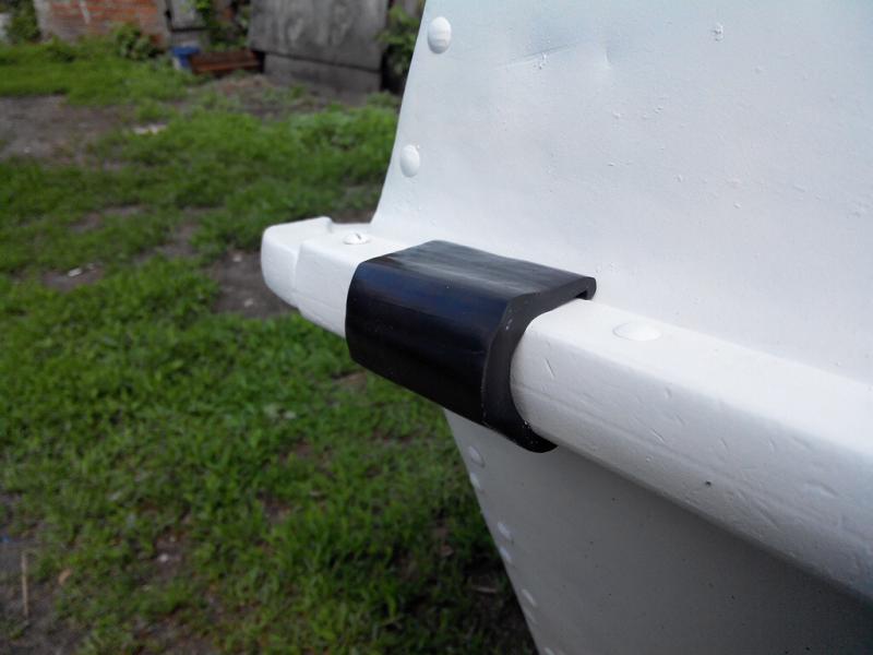

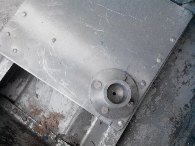

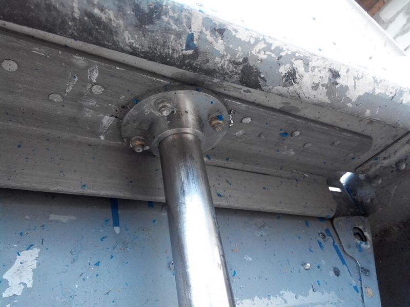

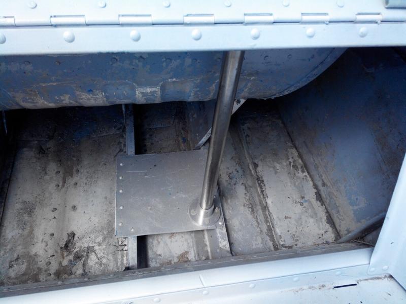

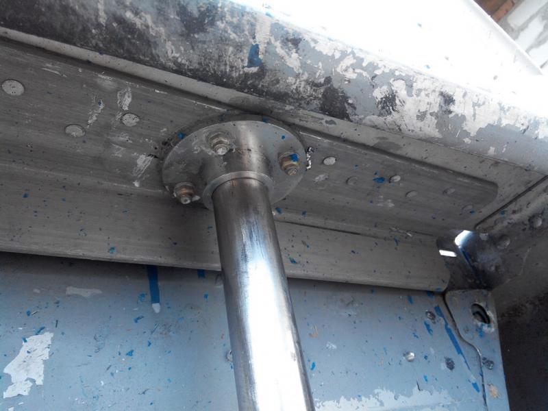

Стойка воднолыжника. Саму стойку не сфоткал, это труба длинной 1300 мм, диаметром 30 мм. Толстостенная, из такой турники делают, нержавейка. Нижний конец идет в стакан и там контрится, палуба усилена 5 мм листом алюминия, уголком и сквозным стальным стаканом.

Очень понравилась стойка лыжника!
Можно ее использовать и в качестве флагштока. Я делал подобную стойку на предыдущей лодке, но из квадратной дюралевой трубы 25 мм, толщиной 2 мм. Лыжник-ученик, весом более 120 кг переломил ее на две части. До него катались нормально.
У меня получается нержавейка 30мм толщину стенки честно не мерил - но похоже на 3-4 мм, в общем-то должно выдержать и ученика )))
Кстати сначала хотел по центу ее поставить, но когда Сузуковский бак примерил - понял, что он только по центру нормально лежит... Пришлось смещать в противоположную сторону от водителя...

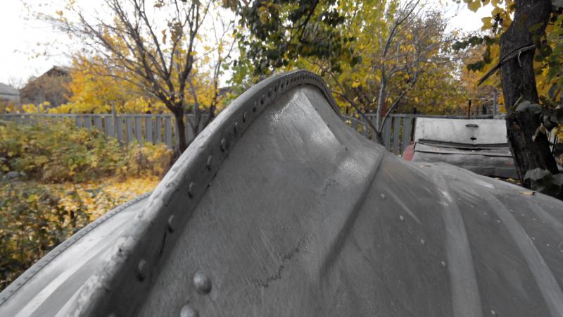

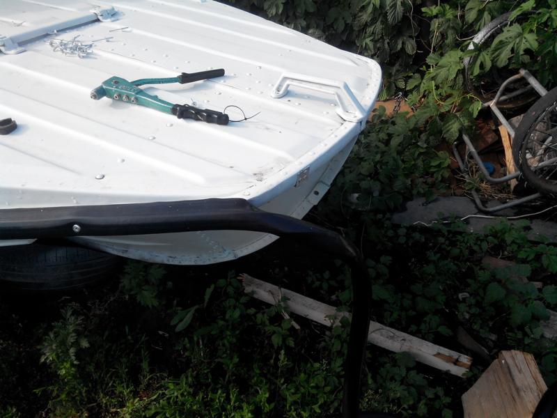

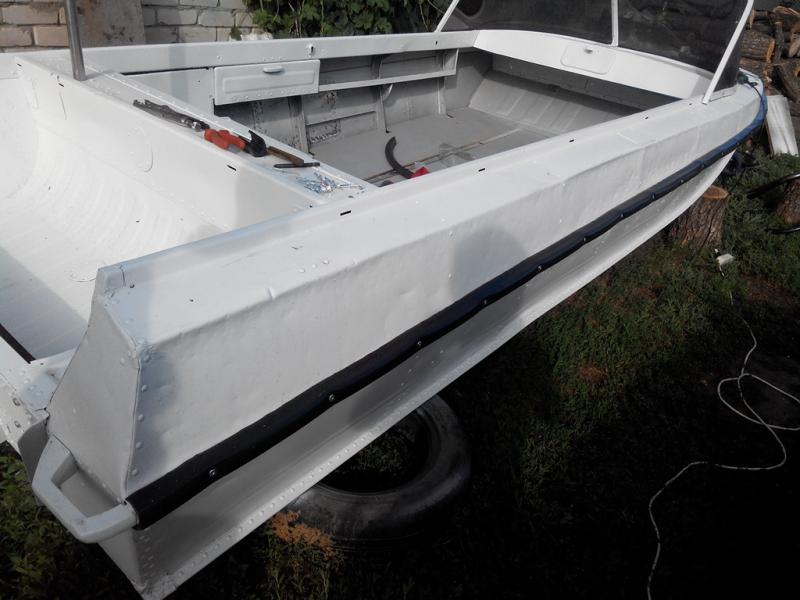

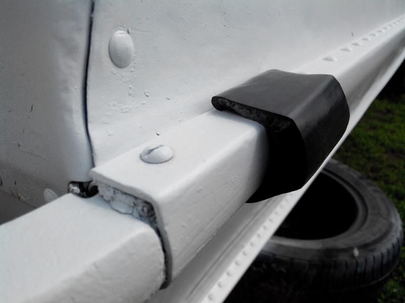

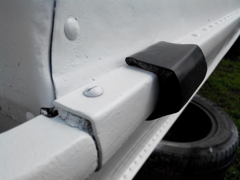

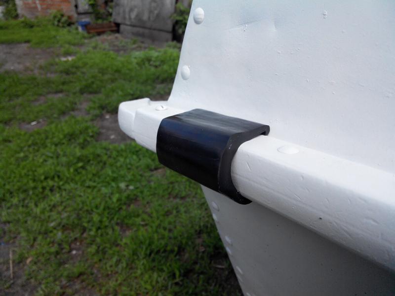

Приехал привальный брус. Отрубил кусок для примерки. Кто крепил привальник - на что лучше крепить? Пока склоняюсь к вытяжным заклепкам с шайбами, чтобы резину не порвать.
topic7261.html,вот глянь я на клепки крепил

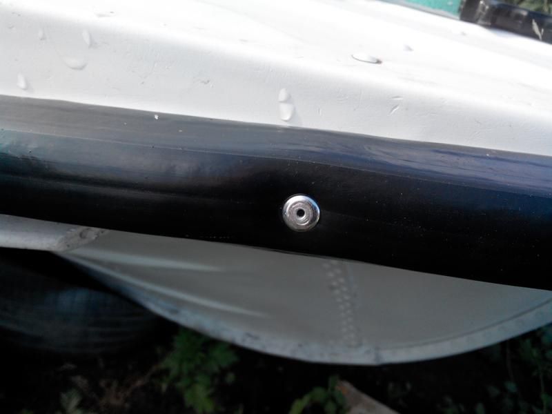

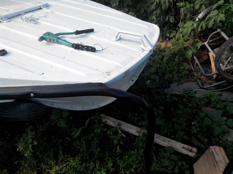

Глянул, вы шайбы на брус под клепку не ставили?
Есть какие то подводные камни как натягивать итд? Допустим если в холодную погоду приклепать, привальник в жару не пойдет волнами? Резину клепка не рвет- Не пытается внутрь пролезть?
Шайбы не ставил,просто взял самые большие клепки,которые нашел,у них шляпка как шайба,но можно и их еще добавить(шайбы). Я не стал заморачиваться. Самое главное заранее дырок насверлить, тогда,как прикладывать станешь,можно дырку в привальнике делать на пару мм раньше,чем дырка в люминьке, тогда получается натяг при крепеже))))
Я пошел самым сложным путем...проделал дырку в люминьке,прилепил привальник,проделал вторую,прилепил привальник и т.д...между клепками около 10-12 см. Но это уже на вкус,можно и чаще. Полтора часа работы в одно лицо и все)))Только у меня более экономичный вариант, вместо модного привального бруса-шланг 20мм.

Про натяг понял! А максимальное расстояние между клепками какое может быть?

Про натяг понял! А максимальное расстояние между клепками какое может быть?[/quote]
это уже на вкус,но не больше 12см примерно,чтобы он не пытался соскочить с кромки)

Автору: а разьве нельзя его приклеить просто, чтоб стальных заклепок не было видно. ИМХО на светлой лодке идеально черный привальник смотрится выигрышнее !
Думаю любой из бытовых герметиков без особых усилий справится. :pardon:
Я изначально так ему и ответил..что дело на любителя.. ;)

Нашёл на авито объявление (очень долго искал - нигде не было "не гламурных" привальников), цена 180 р/м, продают только бухту 25 метров, поэтому после монтажа у меня больше половины останется, доставка ПЭК стоила из Питера 300 рублей.
Даже не знаю - все почему - то на клепки монтируют. Кроме того есть опасение, что герметик вместе с краской отвалится, мне кажется для клейки герметиком ещё кучу струбцин надо будет, чтобы прижимать брус к лодке. В любом случае уже затарился клепками с широкой шляпкой!

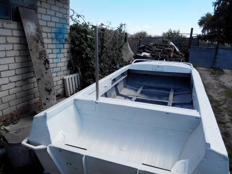

Зафоткал стойку и конструкцию

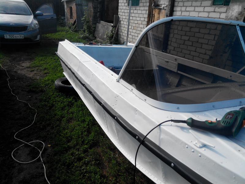

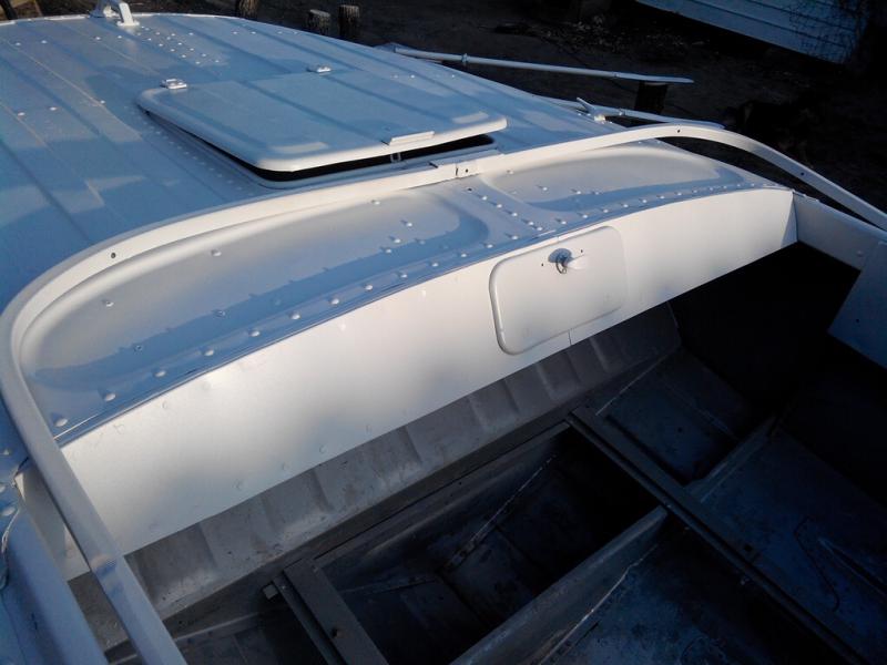

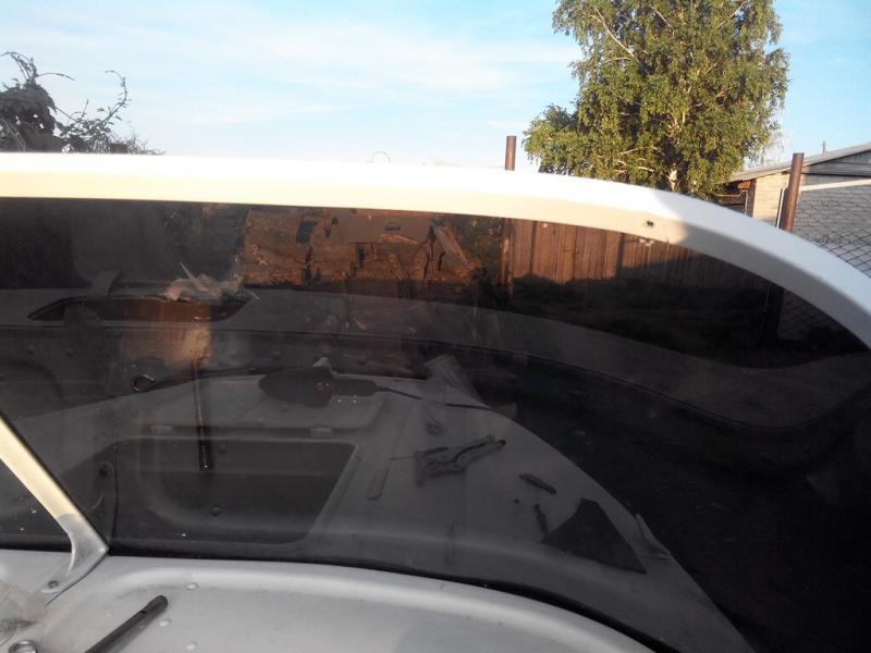

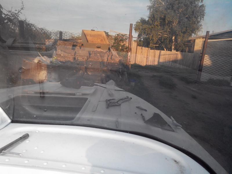

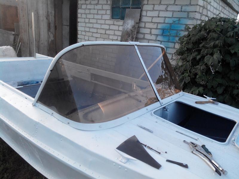

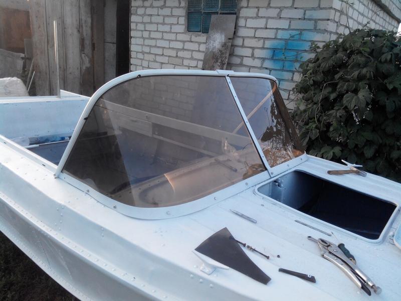

Поставил стёкла, тонированный поликарбонат 4 мм. После установки прогрели феном места изгибов.
Ответ НЕЛЬЗЯ!!!
Брус очень упругий, его в теплую погоду хорошо крепить - он эластичный делается, насаживали его на борта вдвоём, метр насадили, клепаем (20 см друг от друга). клепки брал 4мм на 18 мм с широкой шляпкой. 18 мм оказалось впритык, и на стыках алюминия 2 клепки так и не расклепались. Так как он очень упругий, на герметик сажать не вариант... ничем его по всей длинне не удержишь!
