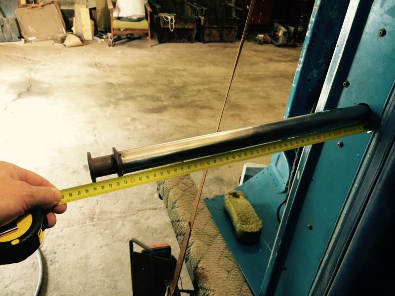

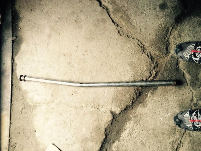

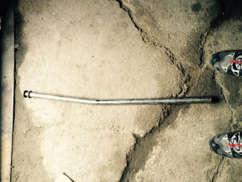

Мачта для лыжника примерно также сделана, для лыжника нормально, а от надувашки загибается труба. Следующую сделал труба в трубу и серавно загнул, веселому пассажиру в бублике нужен экстрим, выписываешь круги/восьмерки , голова крутится на 360 чтоб просматривать всю акваторию и веселого, при смене курса фал прослабевает а лодка набирает ход, рывок- в этот момент и гнется по немногу
А вы оба раза какие трубы использовали???
Я кстати так и думал что таблетку не стоит таскать за такую конструкцию...

Нержа d32, второй раз такаяже только внутрь по диаметру вставленна черная, толщину стенки не помню но суммарная из двух труб 6мм
Торчащая часть мачты из лодки 450мм

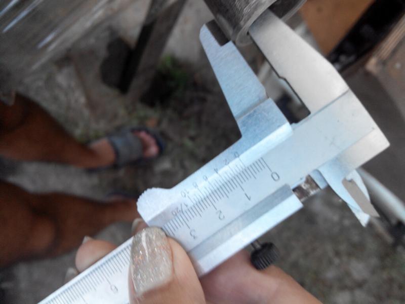

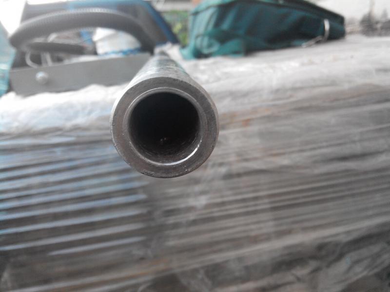

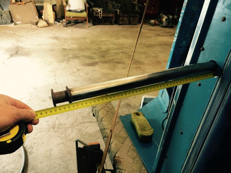

У меня диаметр трубы 30 мм - нержа, но она толстостенная - турники из такой делают. На сколько над палубой торчит не мерил. Мне интересно как вы реализовали крепление фала к этой конструкции - у меня на кончике гайка приварена, так вот резьба не стандартная и рым-болт туда не вкручивается... Думаю карабин приварить, но пока не решил.

На конце мачты типа катушки, у меня приварена, можно сделать на подшипника
На фале петля, делаешь удавку и затягиваешь на катушку

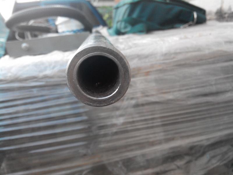

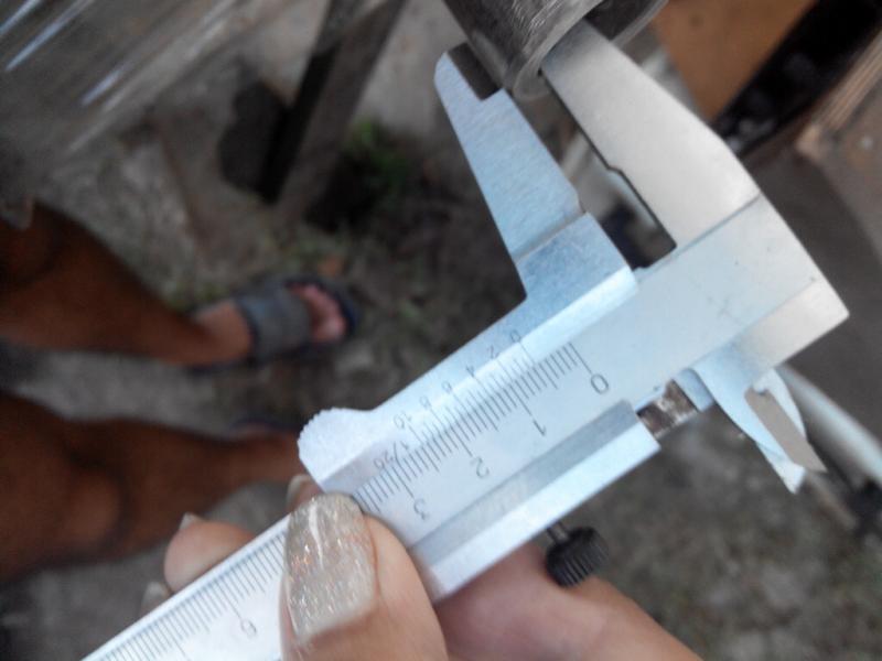

Замерил толщину
Mark69
30.09.2014
218
Екатеринбург
F40BETS
Толстостенная труба

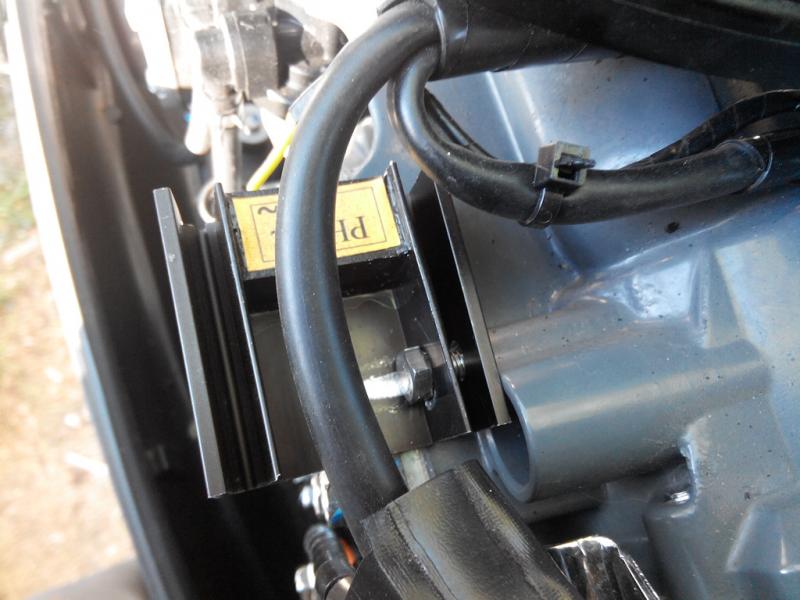

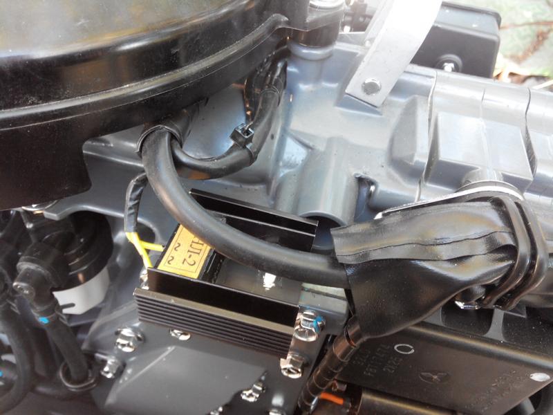

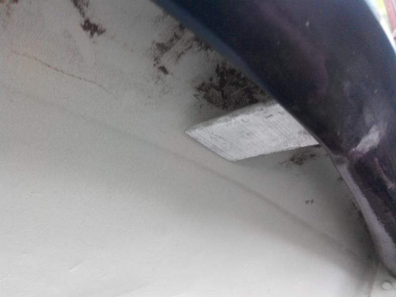

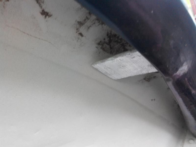

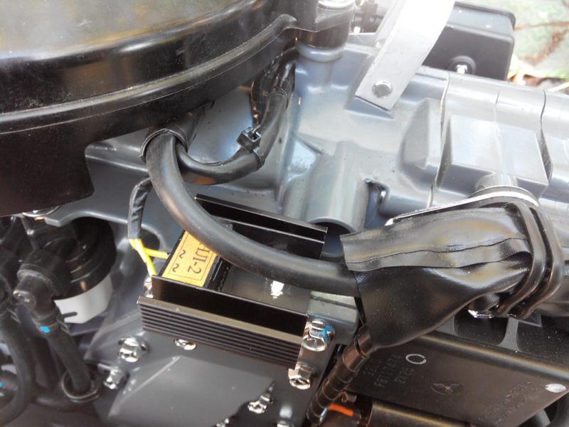

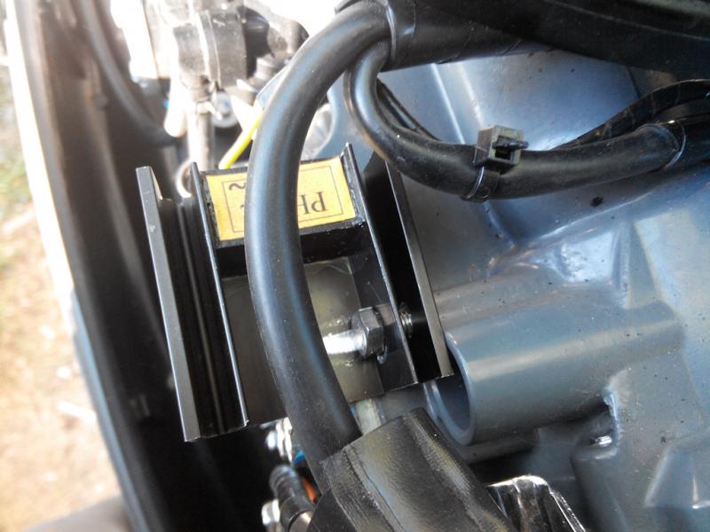

Установил РНЛ-2. Долго подбирал место, в конце концов обнаружил свободное отверстие под болт м6, недалеко от транспортировочной скобы.
Кто сталкивался? Подскажите, будет ли в этом месте приборчик греться? Боюсь его пережарить!

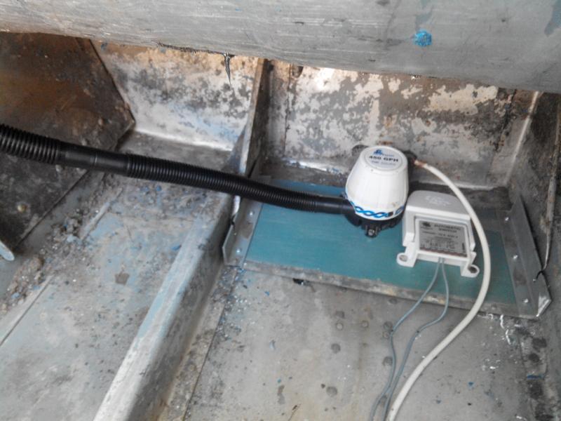

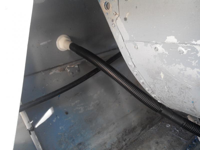

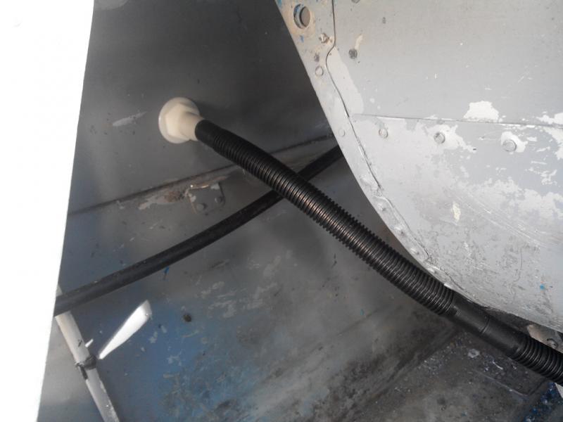

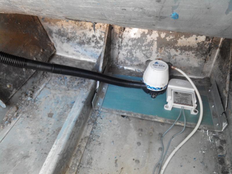

Смонтировал на дюралевой платформе Помпу и поплавок. На следующих выходных электрику буду делать.
Кто делал, подскажите, сделать авторежим через тумблер с вторым тумблером, который будет ее принудительно включать? Или не стоит загоняться и сделать через 1 тумблер, чтобы работало на автомате???

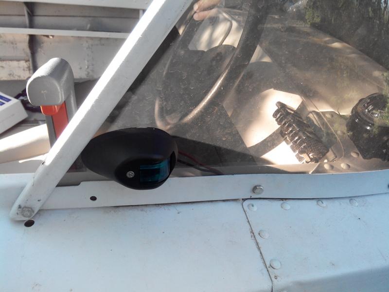

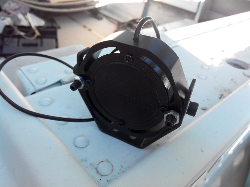

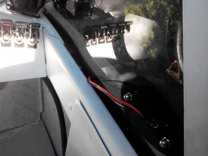

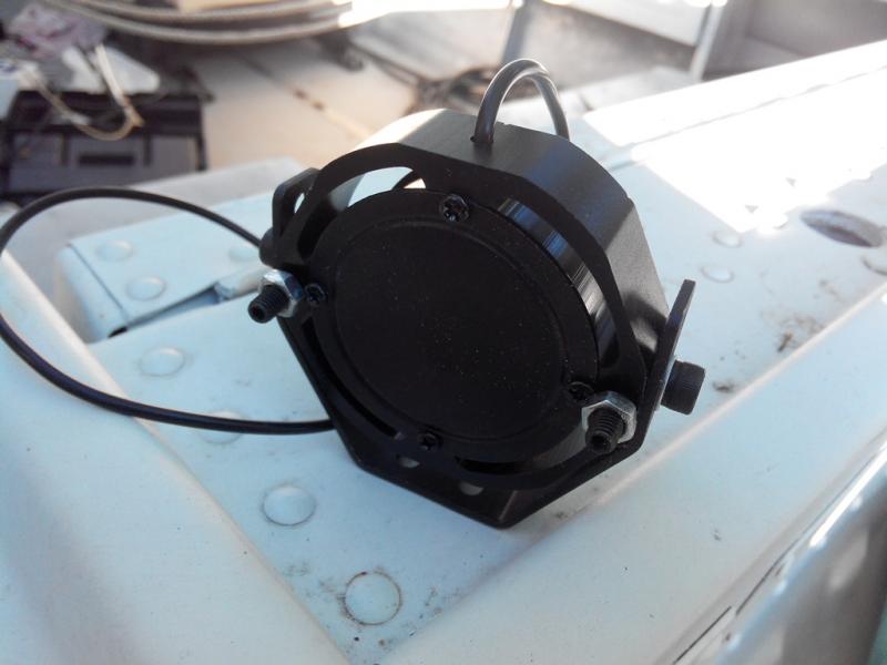

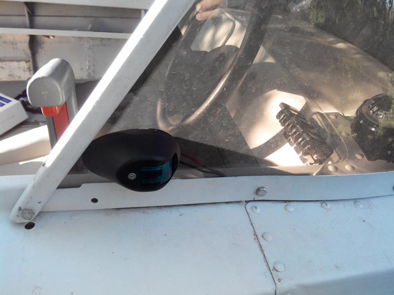

Поставил Ход огни, несмотря на то, что лодка полностью белая, решил ход огни в черном корпусе делать, из за тонированного стекла...

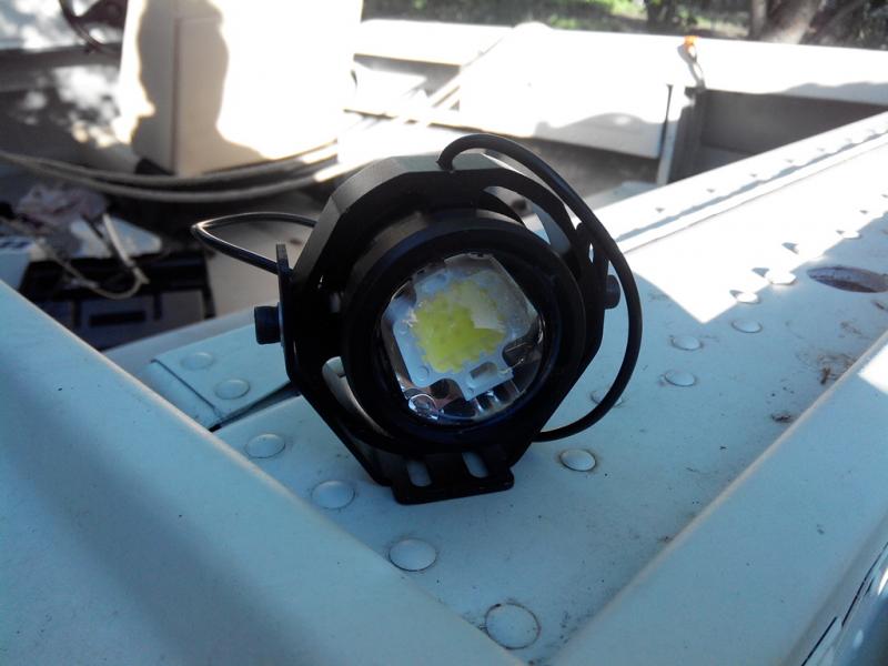

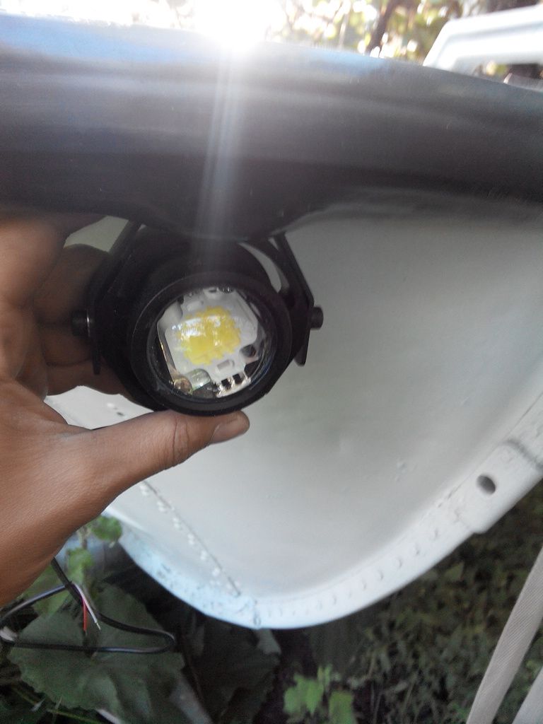

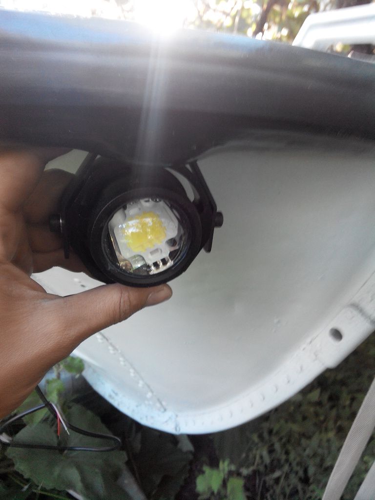

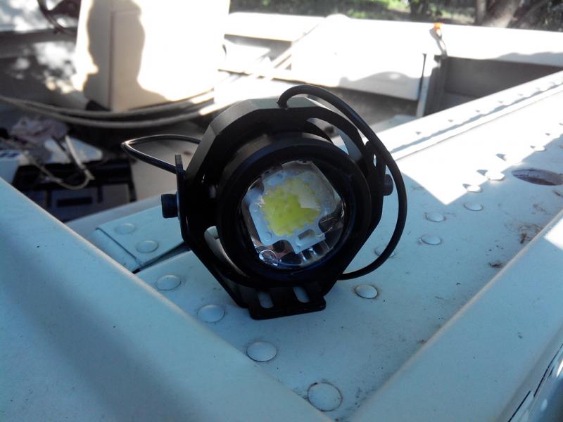

В соседней теме обещал про свои фары выложить. Потребление супер низкое, я думаю можно ими пару дней светить не выключая! Угол освещения 30 градусов, яркие на столько, что смотреть на них просто невозможно, но свет рассеивается, надеюсь двух таких хватит воду перед носом освещать!

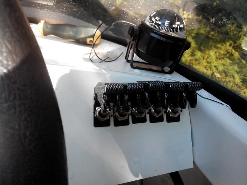

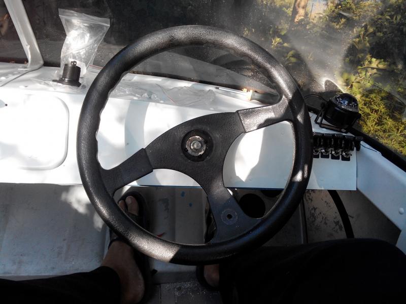

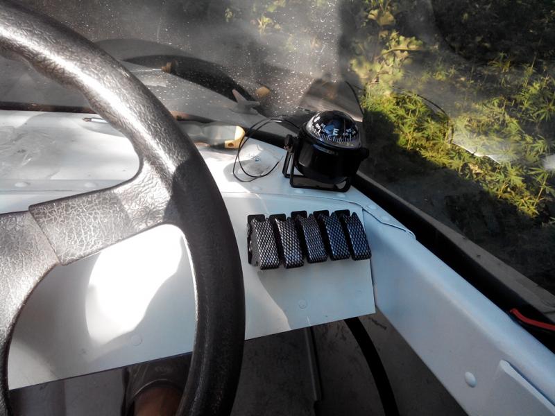

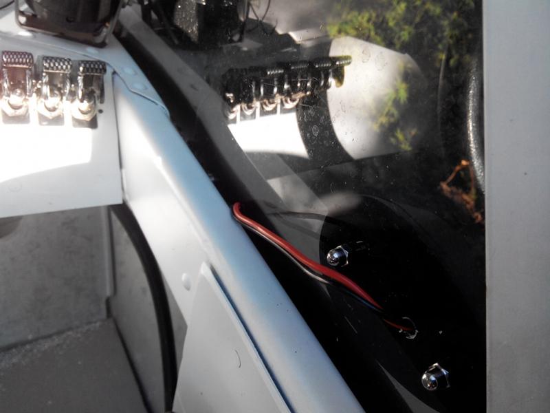

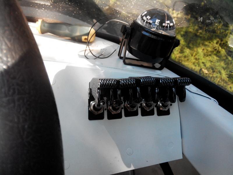

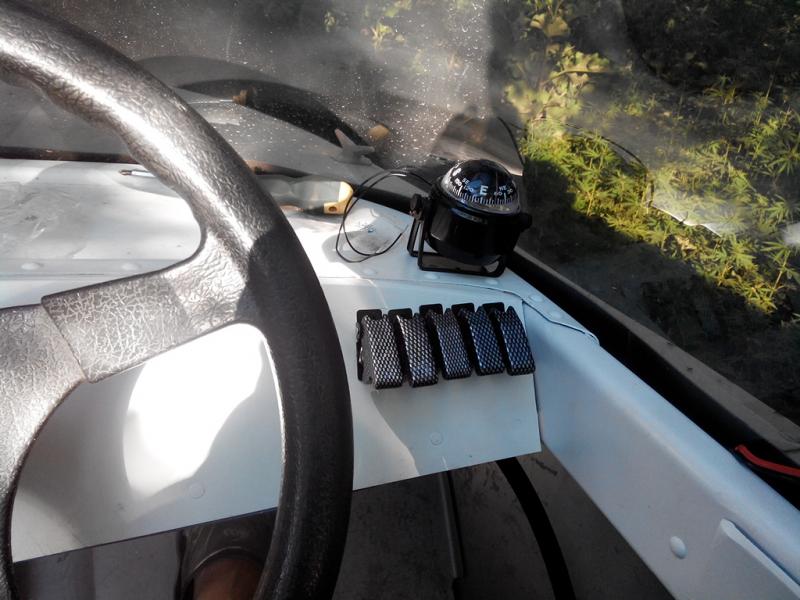

Пол года думал - заказать или влагозащитные кнопочки поставить - но кнопочки хлипкие оказались...
Немного конечно срукожопил по уровню, но когда их относительно друг друга выровнял, вроде не бросается в глаза.
Компас кстати вроде нашел свое место...

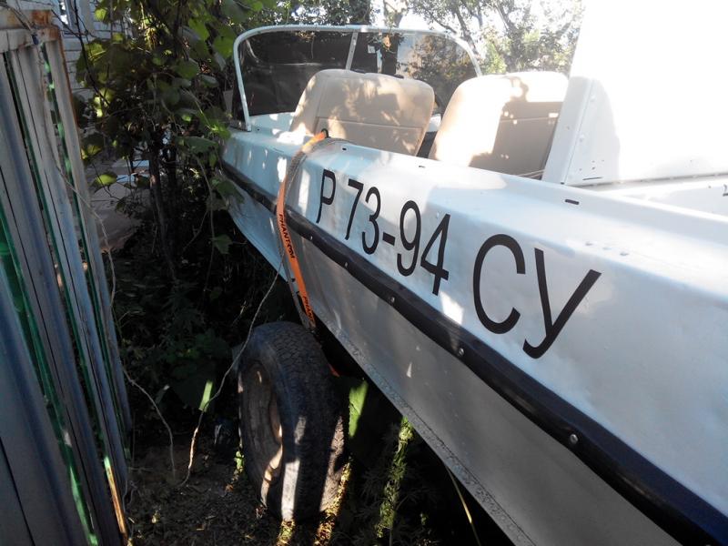

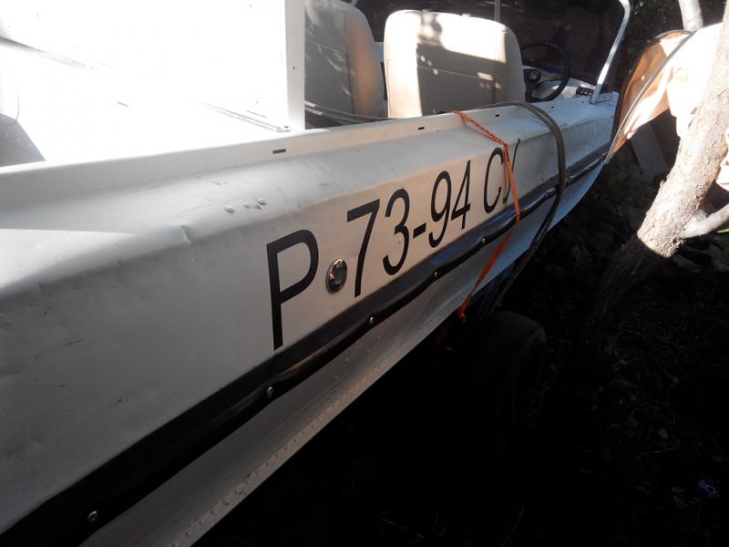

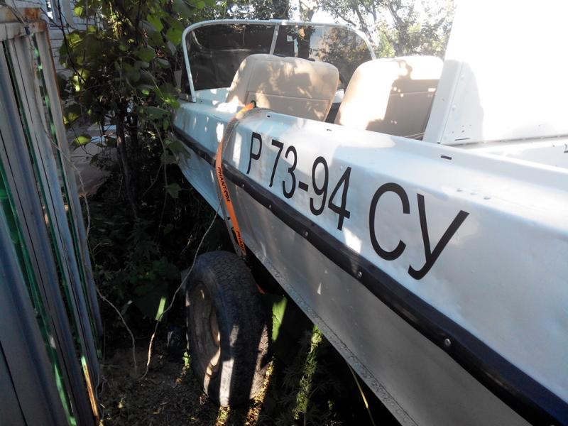

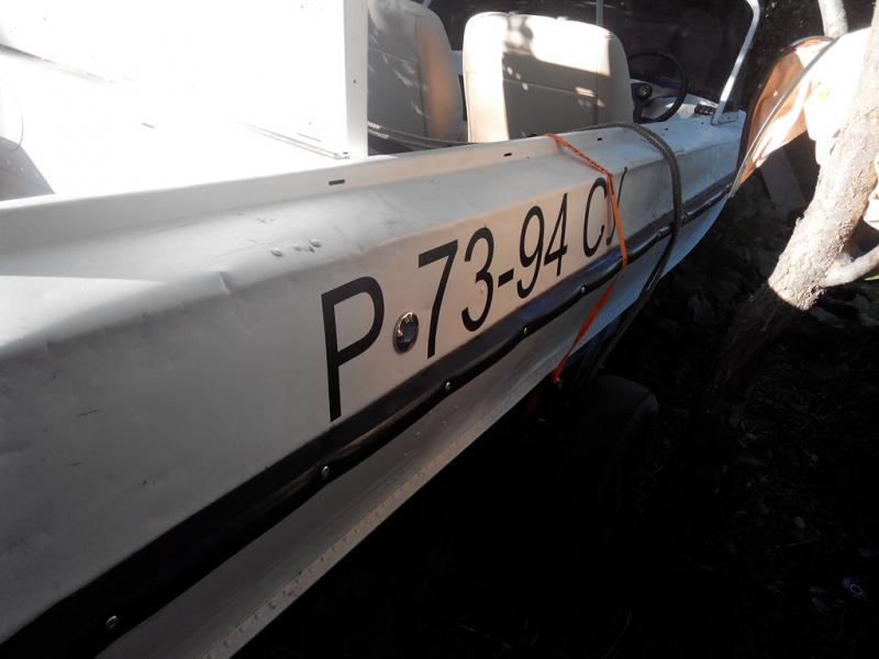

Поклеил номера

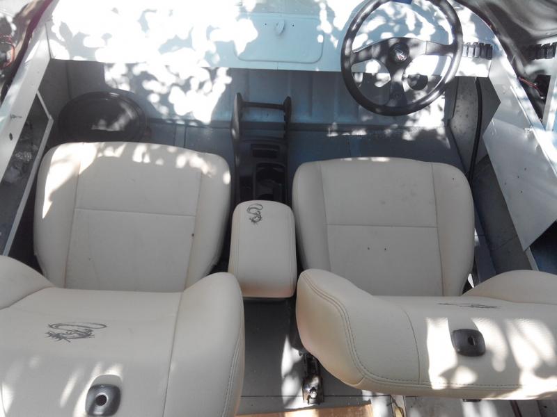

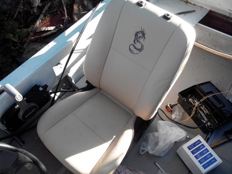

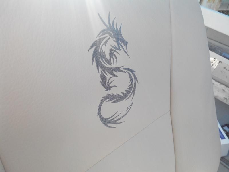

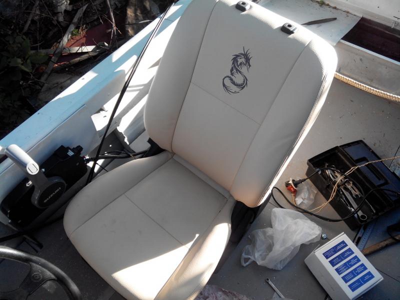

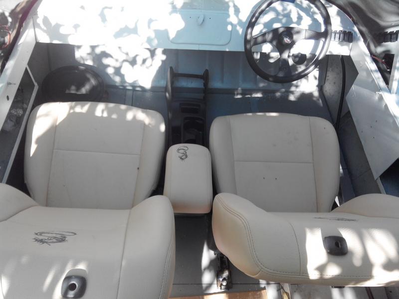

Не все меня поймут... Но я давно мечтал об удобных сидениях... В прогрессе было очень неудобно... Спинка очень далеко даже от стандартного руля, откинуться на спинку и рулить невозможно - даже от малых переходов уставала спина...
Теперь когда нужно рулить сидя, сиденье двигается вперед - когда стоя - полностью назад и не мешается! Кстати водительское с подъёмником...
Материал - морской кожзам - долговечный... Ну и тема драконов перекочевала и в казанку...

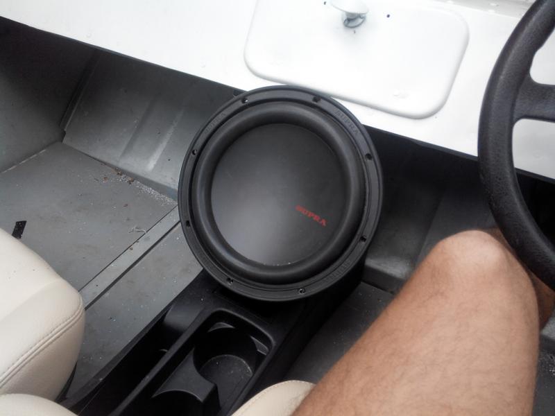

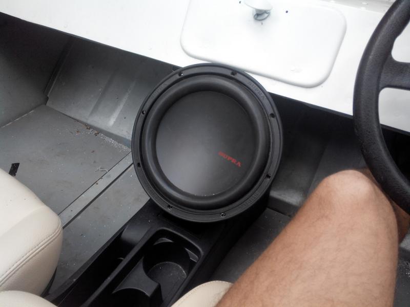

Если в случае с сиденьями меня бы не не поняли многие, то в этом случае думаю меня не поймут 90% формутчан. (Ко мне на острове как -то подошла женщина и попросила сделать мой бум бум потише, причем надо понимать, что был сильный ветер не в ее сторону и весь звук уносило впротивоположную, я стоя рядом с лодкой с ветренной стороны очень пролохо мог различить какая музыка играет - так вот она заявила, что мол понимаете, мы тут приезжаем послушать тишину, шум прибоя... А вы тут нам бум бум... И это ещё в той лодке саба не было).
В общем захотел я немного побасить...

Виктор молодец! Когда делаешь все своими руками, вдвойне приятно!
А как проходить в корму, если вдруг нужно к мотору подойти? Только по борту?
А где брали?
Ну моя ИМХА....мне кажется, что принудиловка должна быть, мало ли что....

Думаю что не 90 а 99 процентов. Музыку надо дома слушать и в наушниках к тому же! Надо уважать окружающих тебя людей,а не навязывать свои музыкальные вкусы.Да и что бы оно играло разборчиво надо всю лодку в большой подиум для динамиков превратить.
А где брали?
Так между сидений можно легко переступить, к тому же они оба взад - вперед двигаются, и допустим если одно максимально назад, а другое максимально вперед - там любой человек пройдёт!

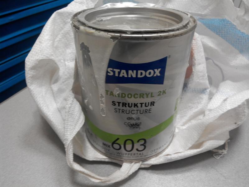

Кстати о хождениях по бортам - резинки были в плачевном состоянии, я их снял, сначала хотел найти замену, но бросил эту затею, применил очень хитрую вещь - в общем - то у сотрудника взял баночку со специальным составом, на пол литра краски буквально пару столовых ложек надо, размешали и пульвером наносим на палубу. 2-3 напыла и наша палуба становится не гладкой, а шершавой, разбавляется эта штука с любой краской. На ощупь, как будто шкурка получилось.
Номера мне наш сотрудник по рекламе в рекламном агентстве заказал, размеры по госту, приклеить меньше 5 ти минут. Стоили 500 р.
Да вот у меня пятый тумблер не задействован - наверное выведу на него принудительное включение.
