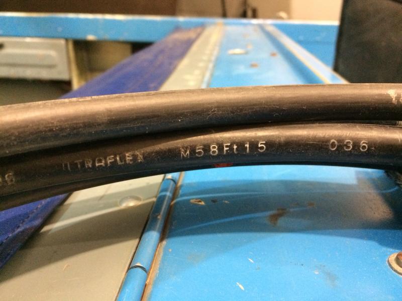

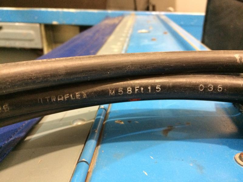

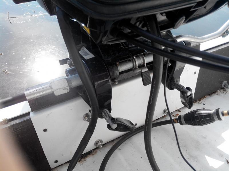

По рулевому тросу, у меня 14 футов идет по самому верху борта, возле редуктора небольшая петля. До этого был 15, излишки выбирал за счёт проворота редуктора, отворачиваешь три вина и смещаешь на одно отверстие
Смещение- то бишь поворот редуктора? Я вот думаю может он у меня 15 Ый? Но по чекам 14 футов! В общем то так пока оставлю- может в след сезоне махну на 13. Но по виду слишком большие излишки!

Да, проворот редуктора. Длинна троса пишется белым по черному, по всей рубашке
Виктор_Саратов
27.04.2015
532
Казанка 5м2 (был прогресс 2 с вихрями 20,30. Suzuki DT30RS)
Suzuki DT40WRS
Re:
На моем вроде ничего не написано!

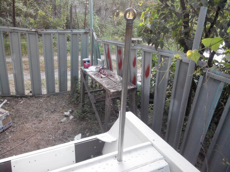

А вы оба раза какие трубы использовали???
Я кстати так и думал что таблетку не стоит таскать за такую конструкцию...
Нержа d32, второй раз такаяже только внутрь по диаметру вставленна черная, толщину стенки не помню но суммарная из двух труб 6мм
Торчащая часть мачты из лодки 450мм
Хотел спросить - у вас получается стойка четко по середине? Фал ни в каких ситуациях за мотор не цепляется? У меня был выбор ставить слева или справа, поскольку по центу бак. Выбрал левую сторону во-первых из-за того, что Капитан справа, во-вторых, из за того, что справа на моторе ручка включения скорости - испугался что при падении лыжника фал может упасть между этой ручкой и мотором и что - нибудь там погнуть...

По центру. Фал всегда найдет за что зацепится, особо когда не опытный лыжник, ветреность, волнение. При падении лыжника фал не выстреливает, ты по инерции идешь ходом, замедляешься , собираешь лыжи и подходишь к лыжнику. Если лыжи не слетели, описываешь радиус чтоб фал прошол возле лыжника.

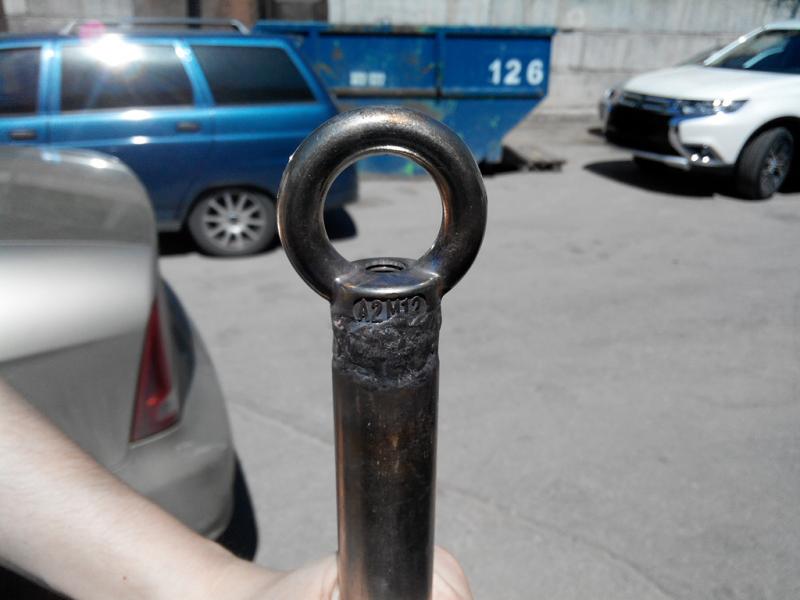

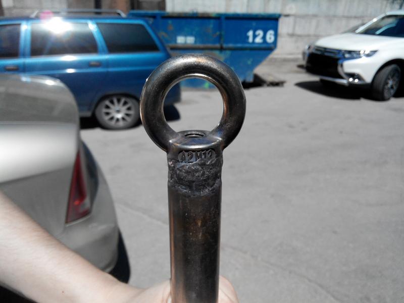

В общем решил РЫМ ГАЙКУ приварить к трубе и не париться с подшипниками. Варили Аргоном...

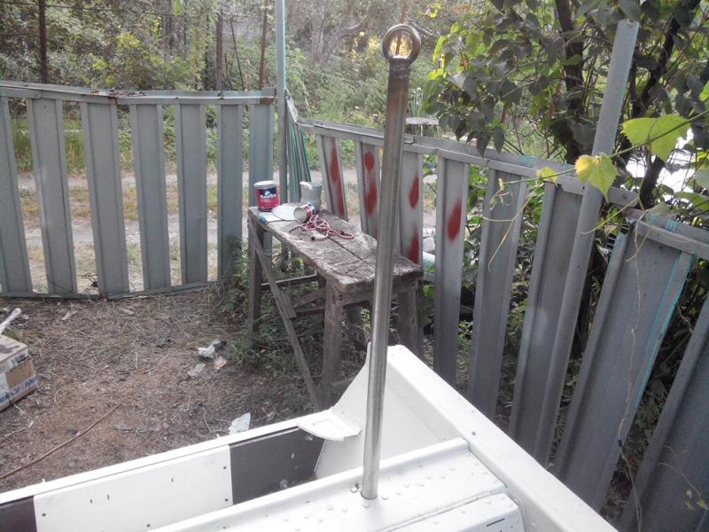

Измерил на сколько у меня торчит труба - 75 см. Как думаете, не слишком она высокая?

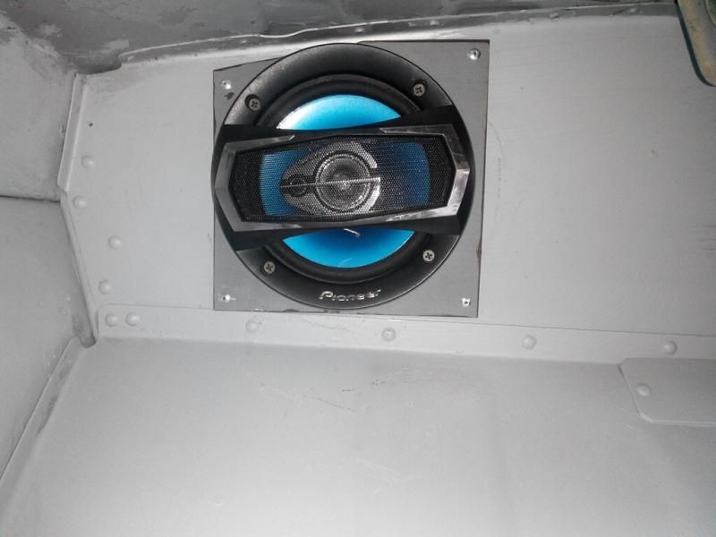

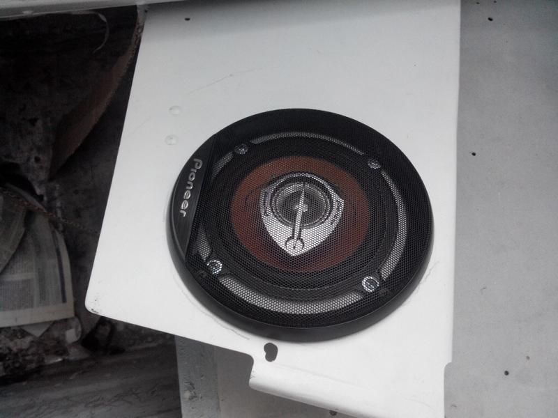

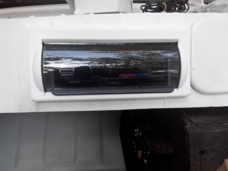

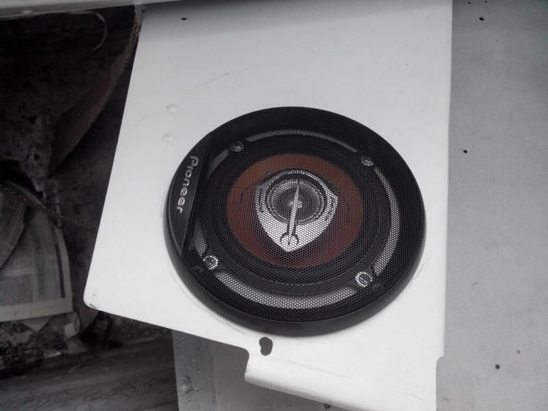

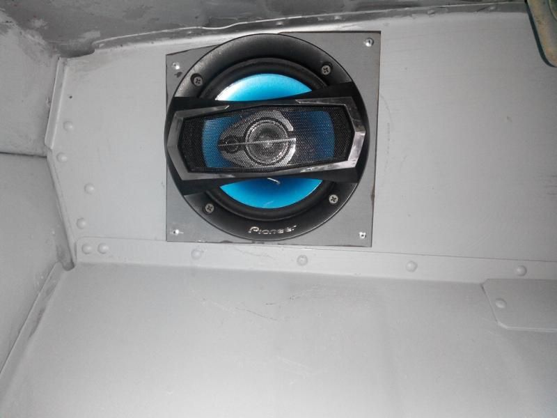

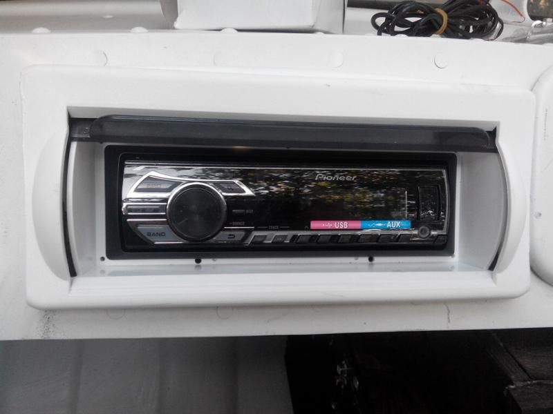

Запилил музыку!!!

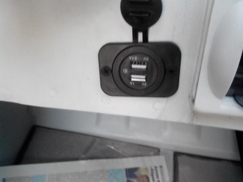

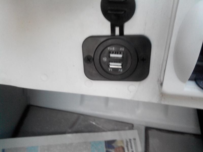

раньше стоял такой прикуриватель, но слава китайкам....

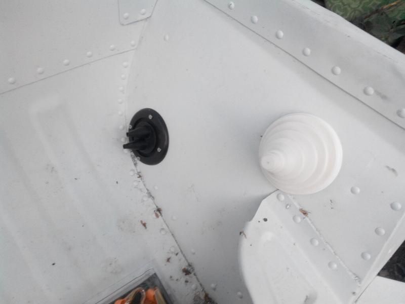

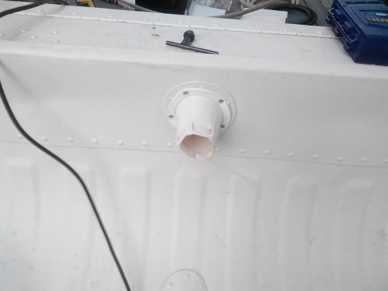

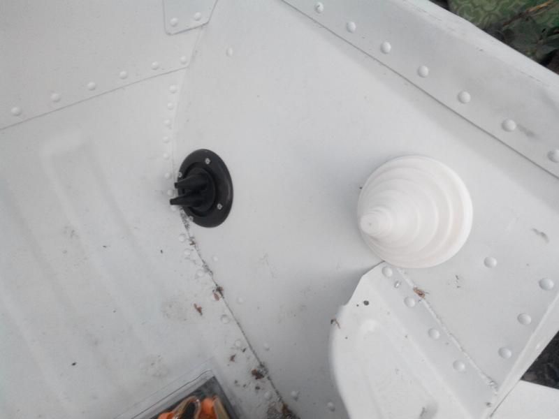

Выводы под тросы...
Х.З. Попробуешь на воде буксировать и станет ясно, укоротить никогда не поздно
Это точно!
