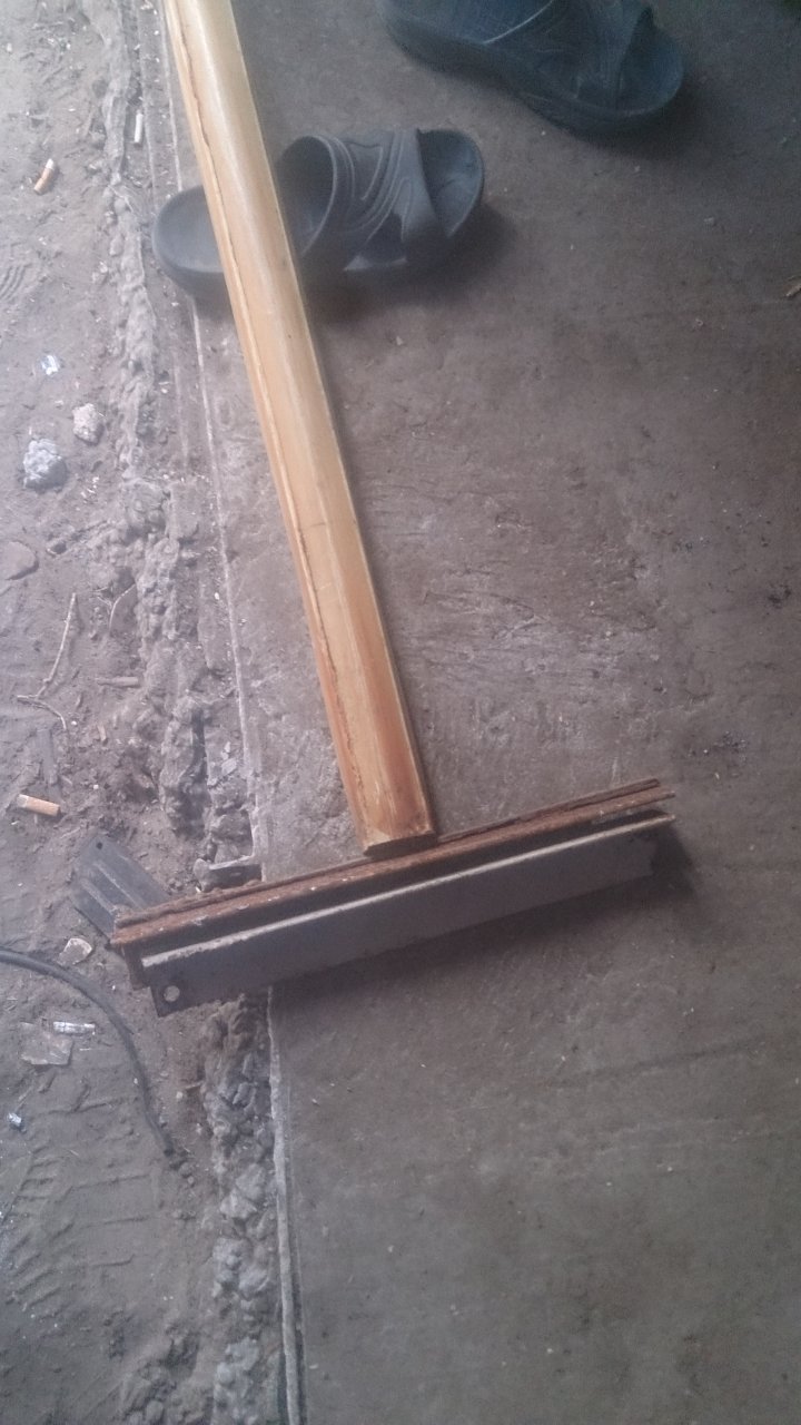

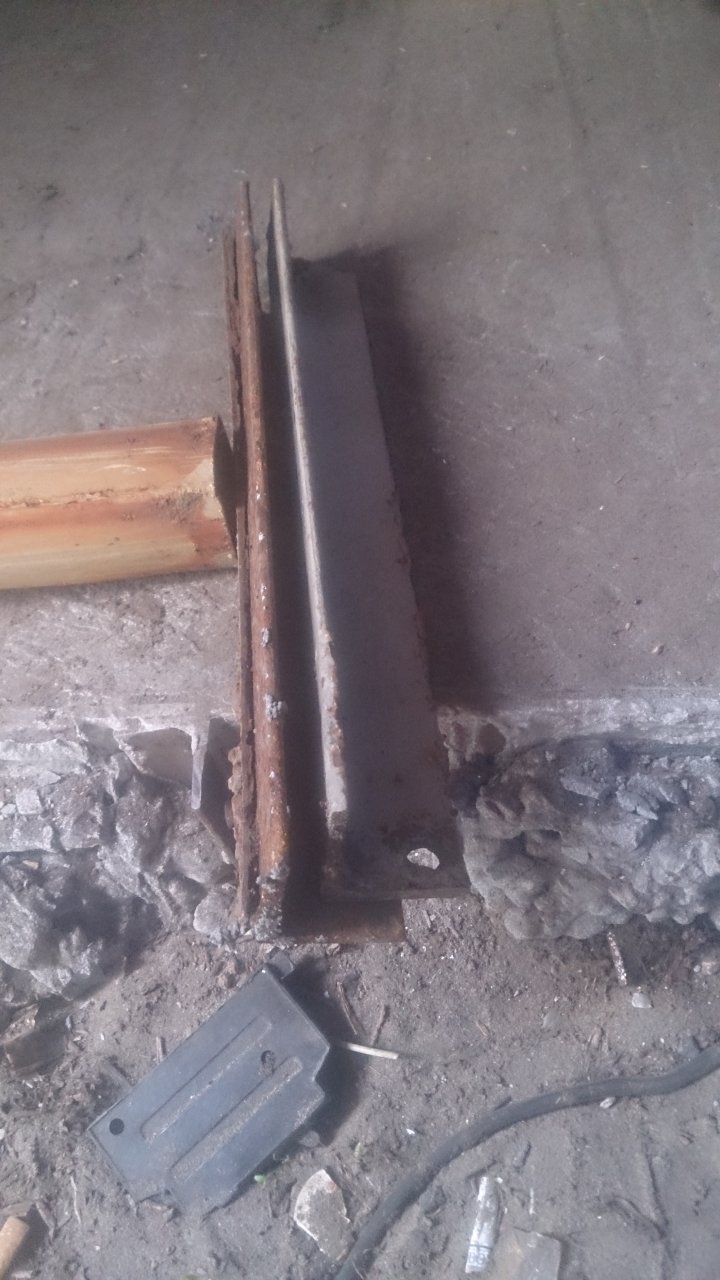

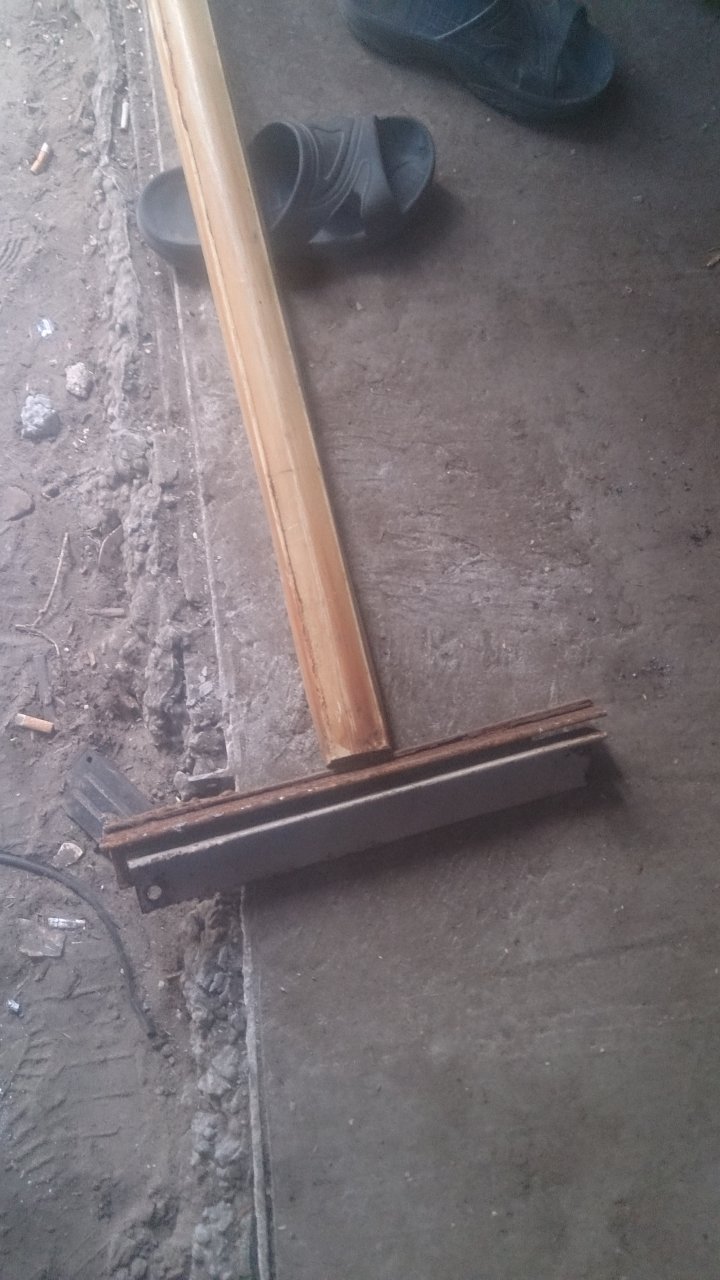

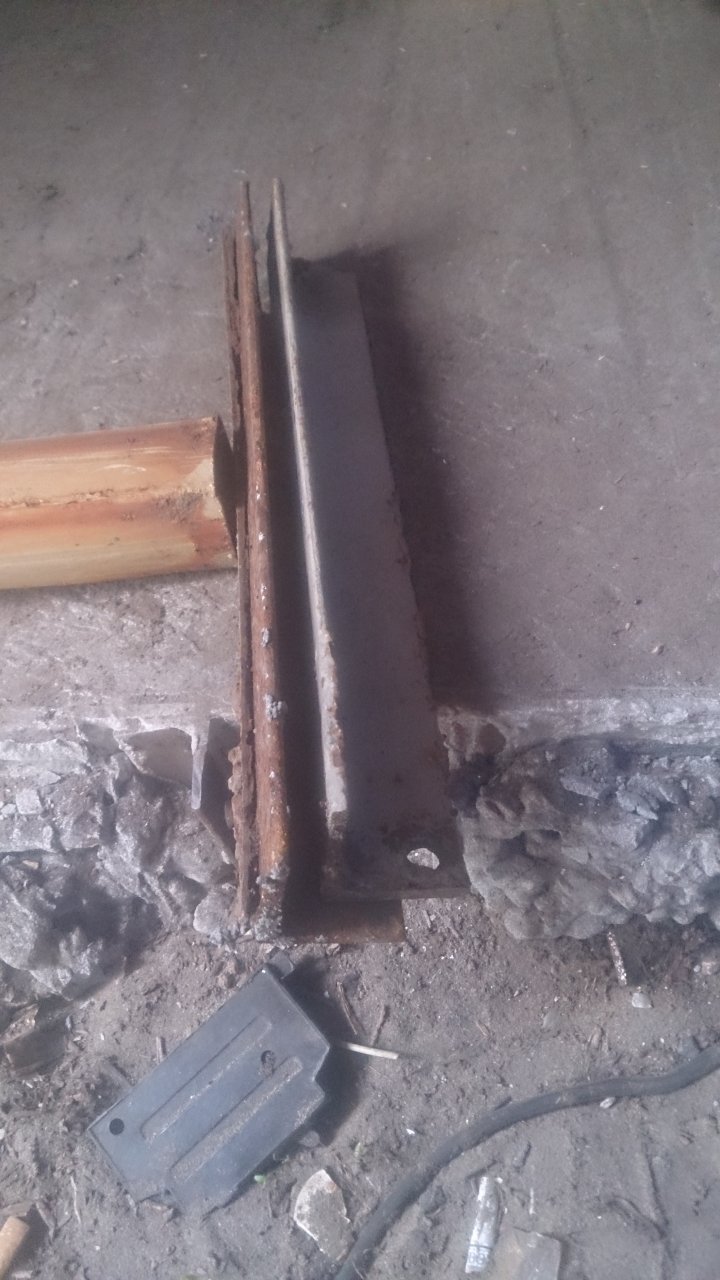

Ничего нового, сделал приспособу из трёх стальных уголков шириной примерно 20см с метровой ручкой, одеваемую на скулу и за несколько проходов(примерно за 8-10) за пару дней на солнышке отогнул. Немного отогну весь участок и даю металлу отдохнуть, и так до нужного результата. Не грел, только солнышко грело, градусов до 60 максимум, руке некомфортно было прикасаться, две недели ждал жары))
Фотки приспособы не осталось?Все надеюсь что в этом году руки дойдут у меня до этого мероприятия.

Завтра к вечеру доберусь до причала сфотаю, она как раз на выходных мне на глаза попалась. Главное по чуть чуть гнуть.

Я часа за 2-3 с подогревом феном отогнул, эффект очень приятный.
60 градусов ниочем, мог бы не ждать. Для самоуспокоения, только. ;)
