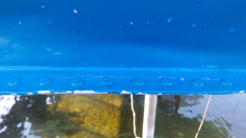

Приехал вчера на базу. Текла пробка, заменил резиновые прокладки. Течь не перестала, продолжала подкапывать. Думаю фиг с ней капает. Пока посидел смотрю вода прибывает быстренько. Думаю не из под пробки. Поднимаю слани, из под борта сочится, с другой стороны тоже.

Шов как видно целый. Выше клепок и только сверху трещина на обоих бортах. Примерно по середине лодки.
Что делать :? :eek: :shock:

:shock: Варить однозначно! Трещина при эксплуатации лодки будет расти и никакой герметик её не остановит.Ну если только намазать и от причала не отходить. :|
Володь, ты прав, :yes: , при замазке придется скрепить хотя бы десятком вытяжных нерж. заклепок вдоль "стыка" борт-скулА, потом перед сваркой высверлить и заварить отверстия.
з.ы.Блин, интересно почему появились эти трещины? :?

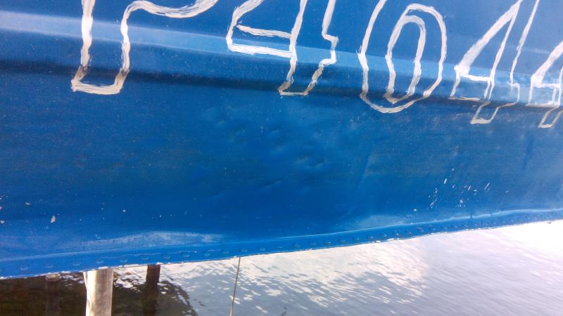

Лодка у меня с 2009 года. Борта конечно помяты. Год выпуска 81. Я думаю или от волн т.к. удар на мой взгляд приходится именно в это место, или потому что висит на четырех точках которые предназначены для погрузи (выгрузки) две в носу две в корме. Трещины располагаются параллельно друг против друга на разных бортах, очевидно скорость надо сбрасывать при волнении.
Серёж сделай более информативное фото чтобы было видно весь борт и где находятся опоры под днищем. Думается мне что её просто неаккуратно ставили на базе и по этому появились вмятины... ну посмотрим - фотай ;)

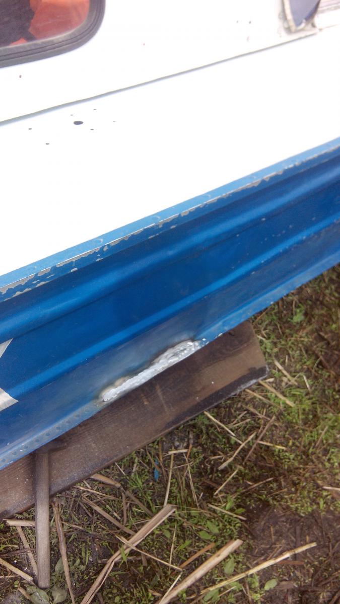

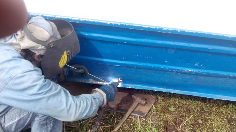

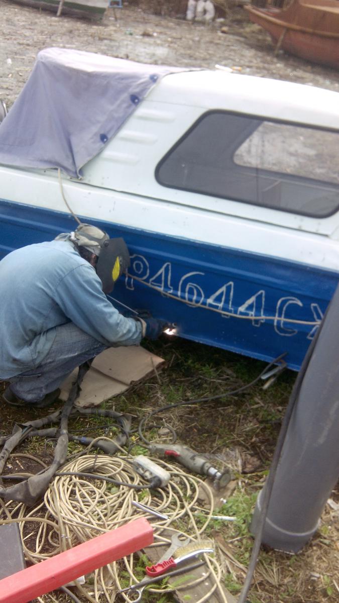

Ну, продолжаем. На 10,05 договорился со сваркой. Приехал на базу выкинул лодку на берег. Подъехал сварщик. Перетащили оборудование. Процесс пошел :shock:

При сварке трещина лопнула( хорошо не на воде) :?

Варим, Варим, Варим

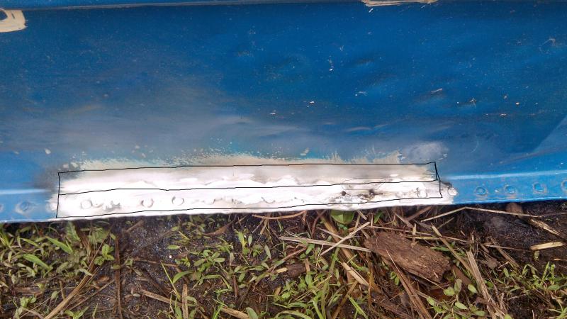

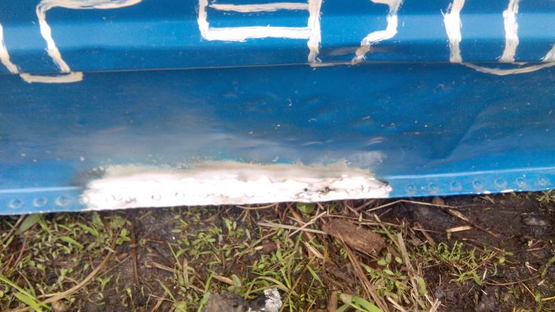

Пару слов про качество сварки... :unknown: Борт с которого начали давался хуже, сварной шов не четкий. Вторая сторона гораздо лучше получилась.
Продолжаем. хотел отчалить и вдруг, внутри вижу сырость :shock: :?
Думаю краской забьет микро трещены, второй борт тоже две капли. Завожу короткая перебежка, остановка.
Вода резко стала прибывать
Народ пока не разошелся вытаскиваем на берег. :(
Видим отсутствие клепки, видно в процессе ремонта отвалилась. С низу осталось часть отверстия, зову сварного вари :unknown:
Тот говорит лучше заклепать потому ... бла бла :pardon:
продолжение следует

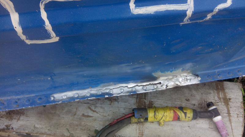

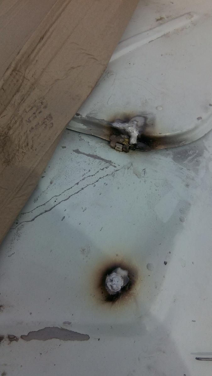

Еду домой нашел клепальник, вытяжную клепку, шуруповерт... а тем временим сварной делает ноги. Встретил знакомого зацепился языком, сын с товарищем сверлит, клепает, спускает лодку едет, вода течет, вытаскиваем лодку. :?
хотим найти керосин, мел...
Решаем подготовить лодку. ищем бревна, покрышки, ставим боком :evil: и из под сварки начинает течь вода которая там собралась, отмечаю место. осталось чуть чуть но...
Звоню сварному, трубу не берет, звоню тишина....
Сегодня дозвонился. говорю нашел где из подсварки течет(ближе к борту)
Отвечает старче варить к борту опасно (метал дескать тонкий, отдам часть денег.взял не много)
Попробуй зачеканить. :unknown: берешь две кувалдочки и....
знаю одного аргонщика (варит супер), но на улице варить категорически отказывается. говорит чуть ветерок, аргон сдувает и работу переделывай.

как думаете стоит попробовать зачеканить? или замазать герметиком каким нибудь или эбоксидкой
Эбоксидкой низззяя... она не эластичная и отвалится нафик... Думаю снаружи холодной сваркой(poxipol эластичный), а изнутри NOVOLом пробовать замазать. Прокатится и посмотреть на результат ;)

Эластичность думаю особо не нужна т.к наварил он хоть и коряво но толсто, играть по идее не должно.
Нагрузка будет только от встречной воды. Внутри если промазывать то весь стык соединения листов от носа до кормы. :unknown:

Ну как знаешь, люмишка то она мягкая и пластичная :pardon:
