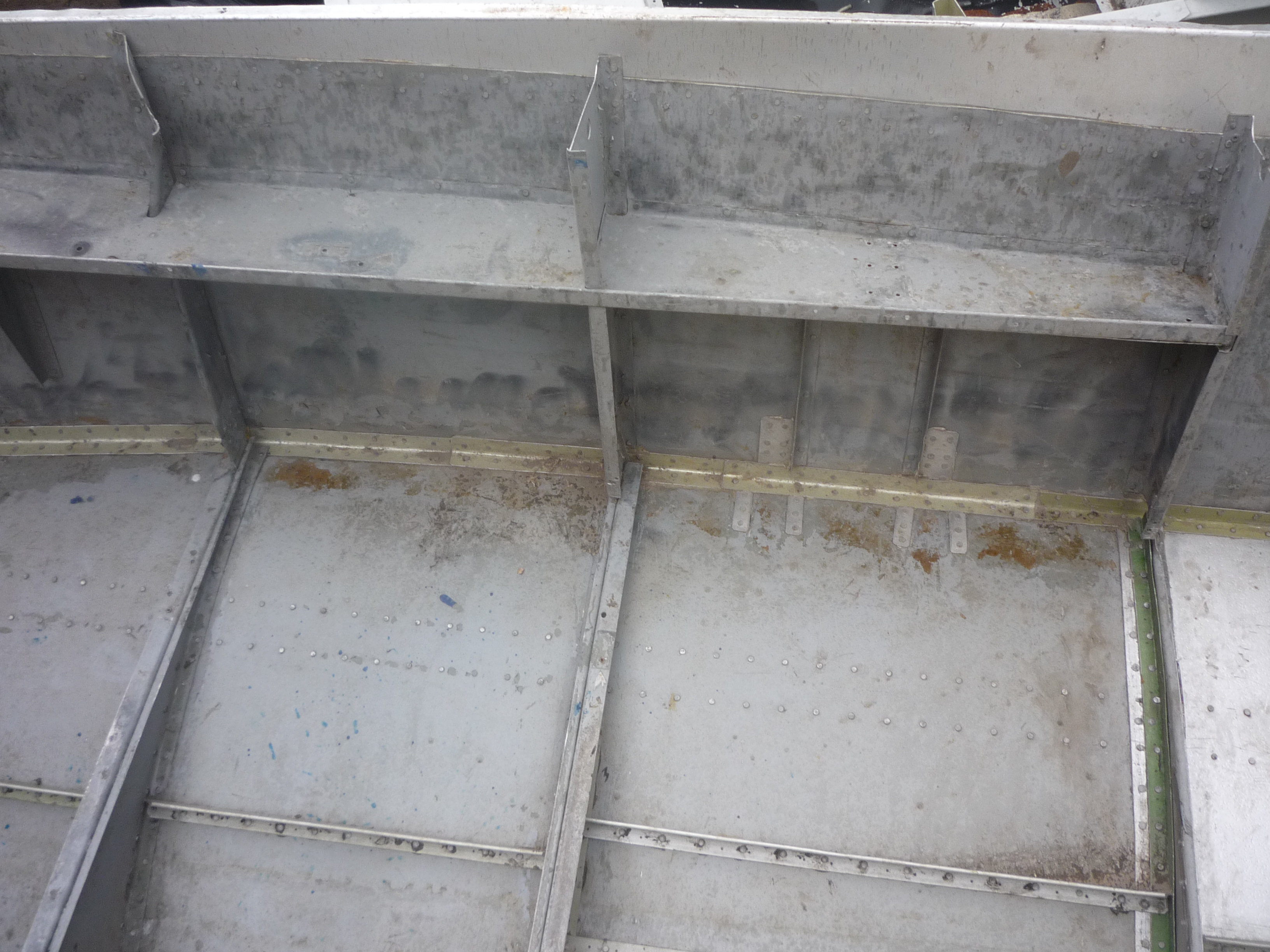

Сергей я изнутри на скулу накладываю гнутик из листа на герметик заклепками , тем самым устраняется течь и одновременно усиливается сама скула , желательно усилить скулу по всей ватерлинии , в месте трещины зачистив следы сварки положить снаружи дополнительный гнутик . Фотка Прогресса , но у них это тоже болезнь .

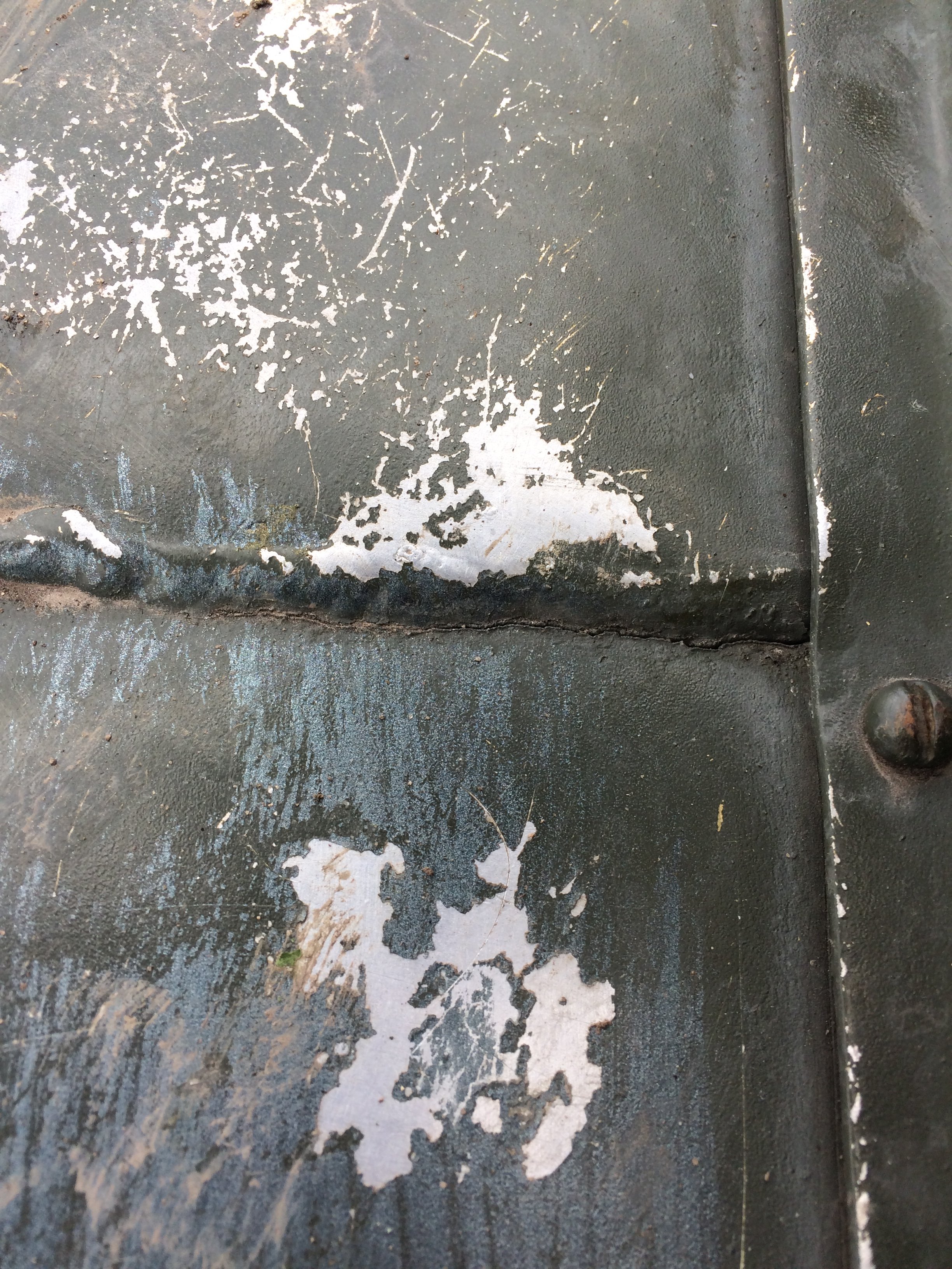

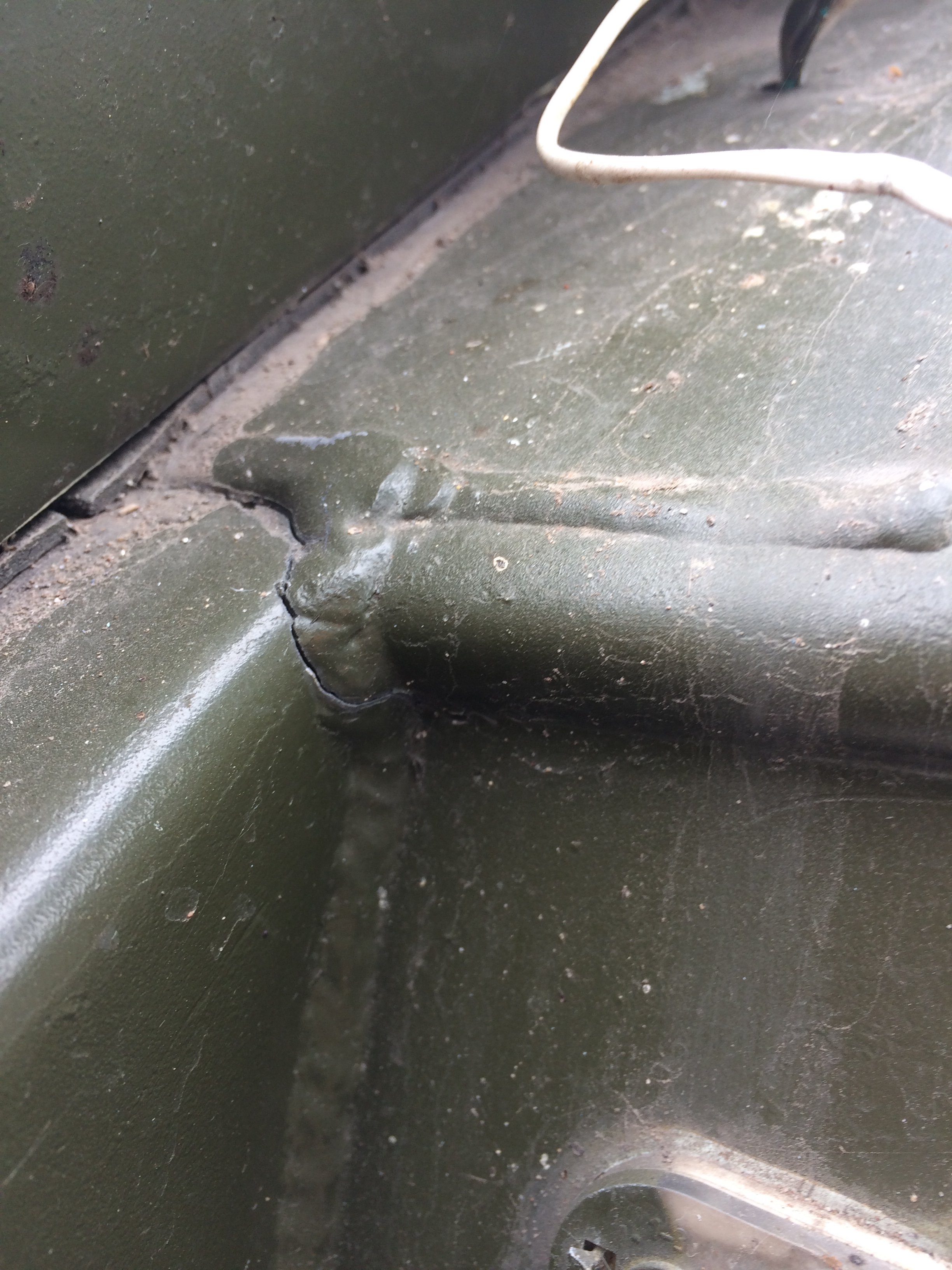

Просил сварщика усилить из Нутри. Он прихватил полоску. Говорит если проварить то порвёт борт так как борт тонкий. В итоги проварил шов из нутри
Сварку по краям будет продолжать рвать . В теории так нельзя делать , не терпит сварка вибрацию .

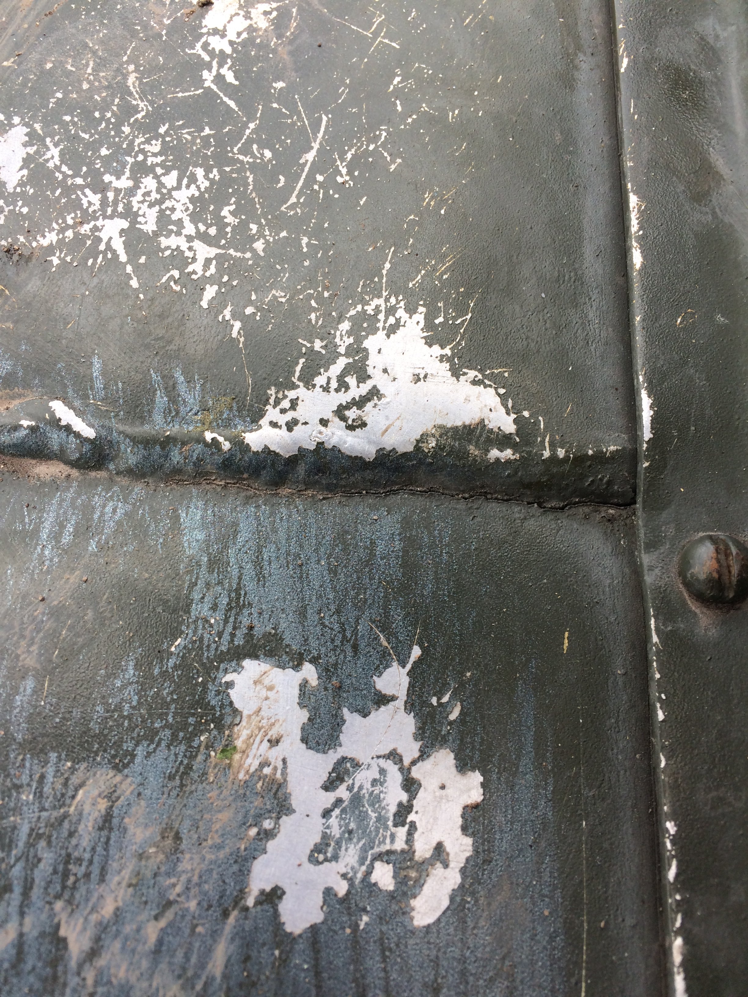

Народ хелп! Лопнул заводской шов спереди сареаты где ветровое стекло! На сколько это критично? Заметил только сегодня, может эта трещина уже и давно , может просто не замечал... как думаете, варить или скрепить косынкой на клёпках? Надеюсь не разломаюсь пополам как Титаник?
28 275
2 906
Лопнула потому что сварная.
Клепай.
Варить проще, а клепаный шов сложнее, но надежнее .

Варится хорошо, но для заварки этого места нужно снять рамку стекла, кроме кучи винтов приварена к направляйкам рубки, думаю что после сварки будет красиво и не заметно, во всяком случае у меня так и получилось.

Трескаются все, у меня уже усиленной конструкции зав.№2643
Возможно Серёж, но судя по моей(№3310, 1980г.в.) всё в районе стекла/панели идеально, а ходила она последние годы до меня под распиндяем на двух Вихрях, оторвавшим у неё 5 из 6ти стрингеров(от транца до миделя) и у меня уже 5й сезон под 2Т 70кой :jokingly: ...
Так что считаю, что "не все Сарепты одинаково крепки" :D ...
