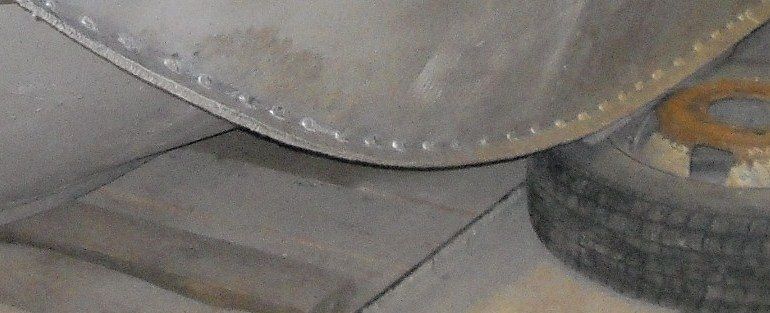

Автомобильный герметик для стёкол ВЕСЧ АФИГЕННАЯ и по адгезии и по эластичности в разных температурных режимах. У меня около 10 лет назад промазаны швы на Прогрессе с тех пор в лодке сухо всегда. Фото сделано лет 8 назад.

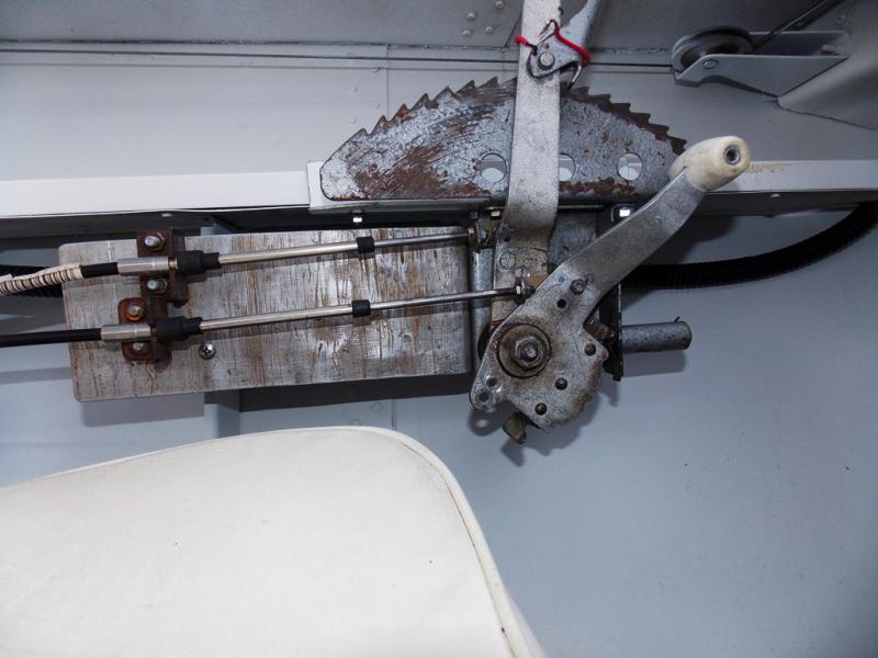

Андрей, когда "газ" на "жесткий" трос переделаешь? :)
Фото сделано 8 лет назад. :D Скорее всего уже переделал

Re:
Дима всё уже давно переделано........И это не последний вариант, последний надо фоткать.

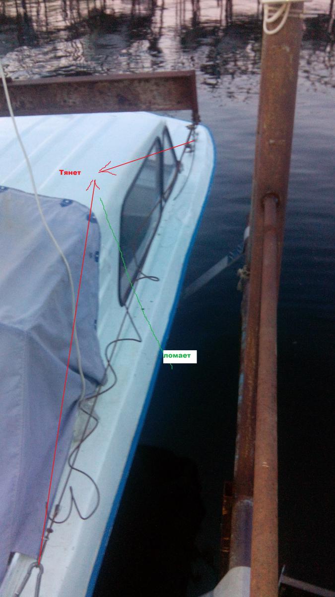

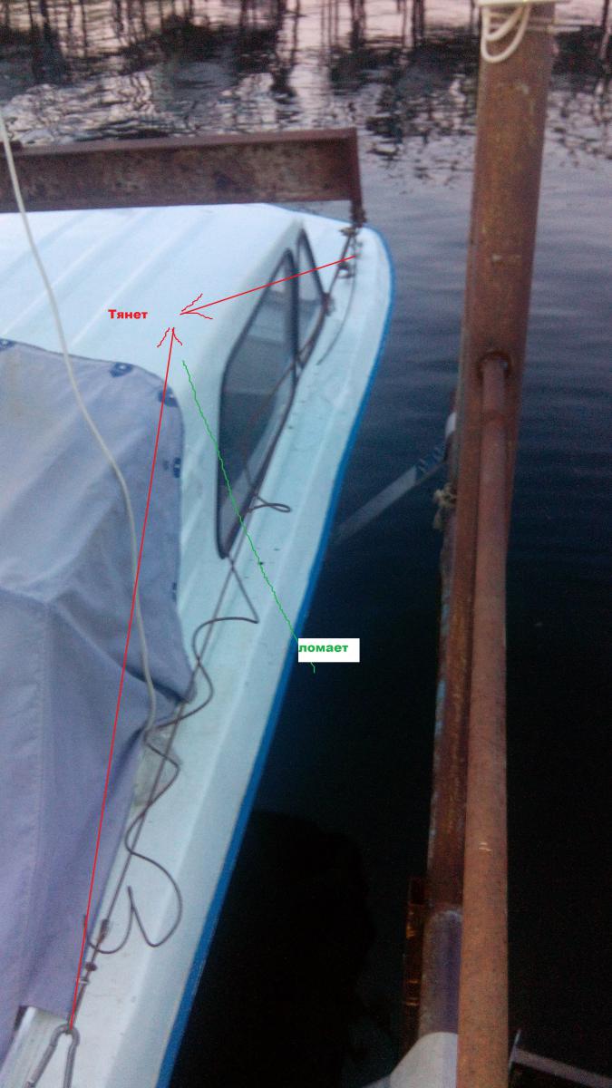

Но. Вопрос причины так и не раскрыт???
Есть три версии
1 усталость металла и встречная волна
2 из-за укладки на погоны при хранении
3 из-за подвешивании при хранении
Есть три версии
Не... думаю "тянет-ломает" - не причём :nea: . Скорее всего если таль "резкая" и лодка "падает" на погоны, то вполне возможно из-за них :yes:
з.ы. А трещина на месте погонов или нет?

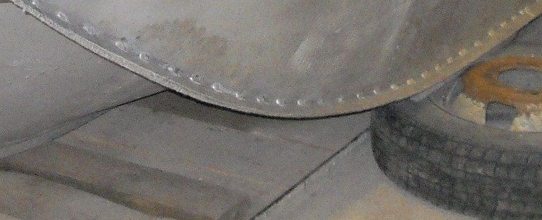

Сергей64 сказал(а):
Пошел. :(
Да только в обратную сторону. :(
Лечится только так и только в закрытом помещении.
И то еще гарантии на протечки - нет. :pardon:
А так то - по босяцки - изнутри шовный герметик(желательно 3М) и пальцем его туда, пальцем. :yes:
