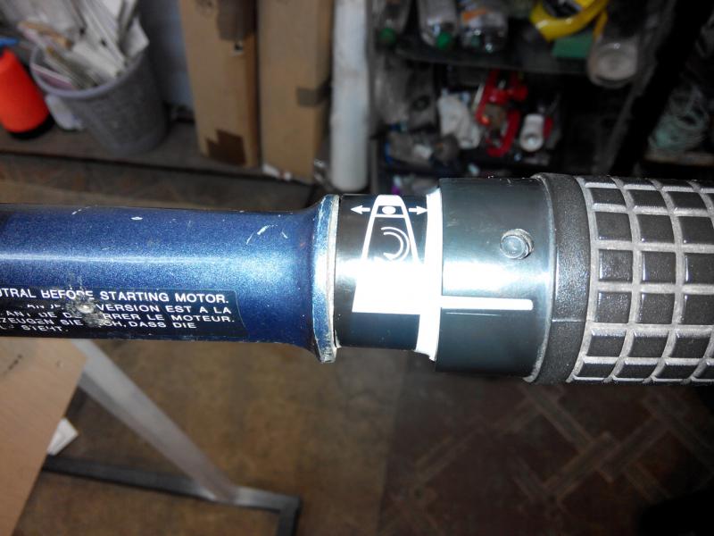

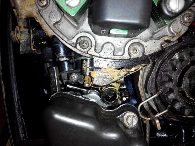

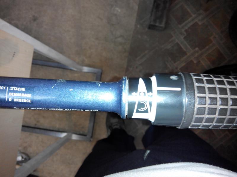

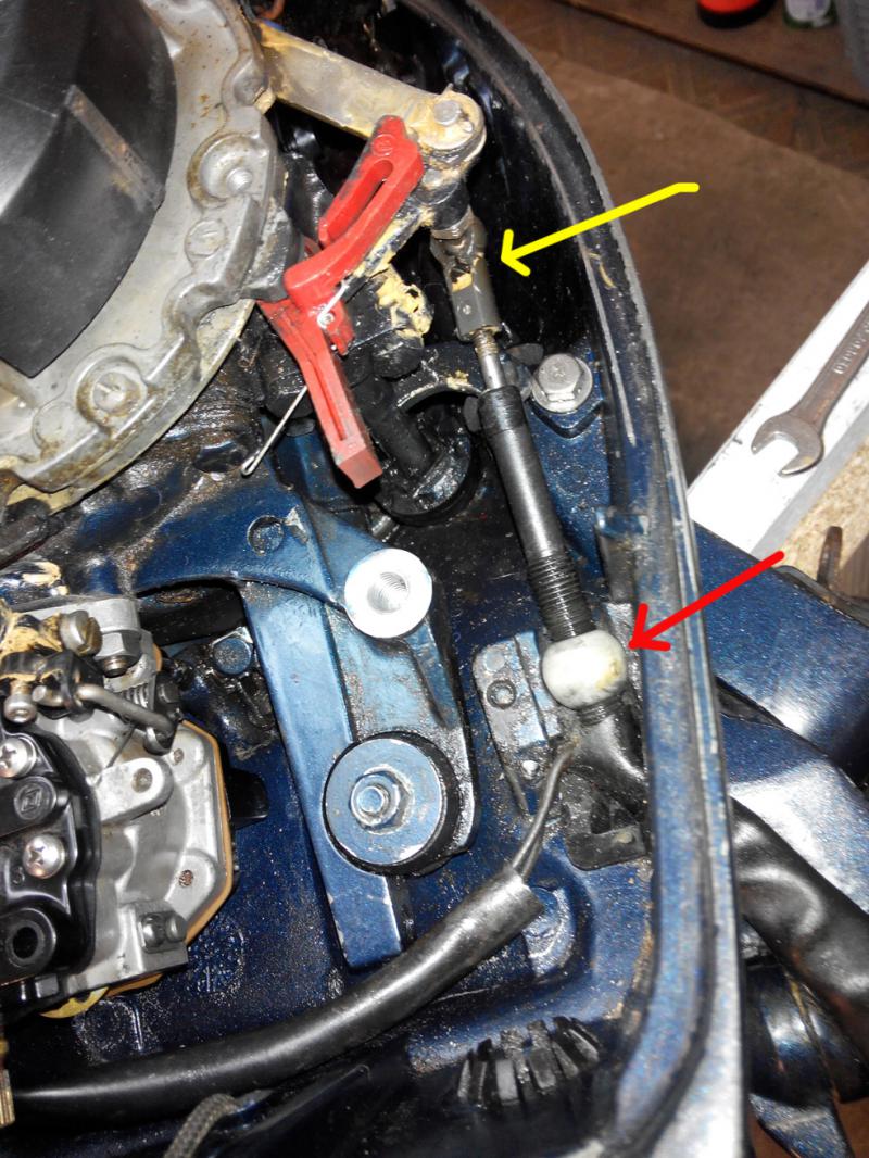

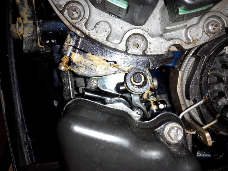

Во первых ручку в конце румпеля выставил на 2,5 оборота (всего +-5). Далее снял стартер, провод на кнопку отсоединил от массы под катушкой и разъема и убрал в сторону, пластину которая закрывает шаровый узел снял. Шарик (отмечен красной стрелкой) сместил по резьбе в сторону румпеля, а концевик (отметил желтой стрелкой) отвинтил от тяги (резьба на болте левая) и отвернул в + (от румпеля) на два витка.
В результате, у меня при мин. газе толкатель на магнето стоит чуть в плюс по сравнению с тем что было, но теперь появилась возможность рукояткой хх на румпеле как добавлять ход так и уменьшать его. Новое положение на фото 1 - румпель, фото 2 - положение толкателя и лапки карба. До этого это положение было при полностью закрученной этой ручке (макс в +).
Единственное что, я сполоховал и не посмотрел перед настройками какое положение занимал толкатель на магнето и лапка карба на макс. газу. Сейчас у меня получается как на фото 3 и 4. Причем вручную я могу еще немного дожать лапку карба.... Если кто знает норма это или нет - пишите, буду рад советам.

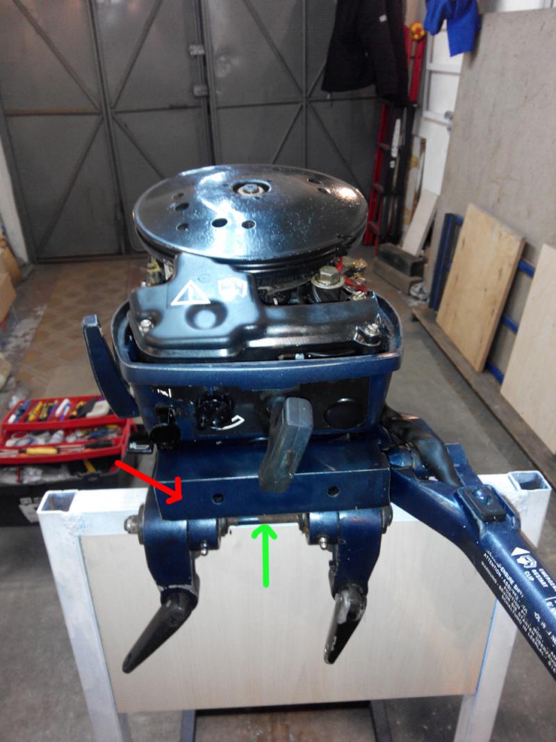

И еще вопросик: сегодня случайно узнал что на более поздних джониках и евенрудах с 93 года ставли ручки для переноски повортоные на струбцину. У меня по взрывсхеме ее нет. На ебее подобную нашел: http://www.ebay.com/itm/Evinrude-Johnso ... 45&vxp=mtr, у нас купить тоже возможно. Вопрос: станет ли? Может у когото есть посвежее мотор с такой ручкой, кто нибудь сможет снять парметры (под какой диаметр оси, какая должна быть ширина проема в струбцине под ручку). А то очень неудобно носить за ту что есть (там где отверстие под кнопку) и все время кажется что сейчас ее оторвешь.

ученик68 сказал(а):
Ручка для переноски должна быть между струбцинами, мне кажется вполне удобная (именно для переноски). Термостат на этих моторах открывается при температуре 70 градусов. У меня стоит поворотная ручка на 4-ке, преимущество: не надо перехватываться при установке мотора, старая ручка, как отмечал выше, для меня удобнее.

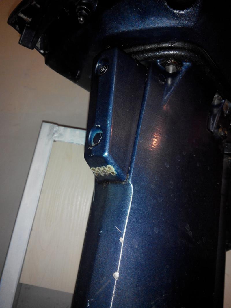

Между струбцинами у меня ручки нет. Я берусь за ту что на фото отмечена красной стрелкой. А хочу поворотную на место, отмеченное зеленой, т.е. как раз между струбцинами.
ПС. Поспрашал сколько у нас стоит б/у. Грустно, от 20 у.е. и выше. Может от чего приколхозить, от другого мотора или чего либо? Кто чего подскажет, а то мне пока ничего подходящего в голову не приходит....

Сними мотор с подставки и увидишь ручку, она немного ниже находиться. На ней даже раньше была надпись CARRIENING HANDLE. По крайней мере она расположена в центре тяжести мотора и его удобно одной рукой переносить.

Спасибо, завтра посмотрю! Я как то пока туда толком не залез....
Меня просто смутил знакомый у которого на таком но чуть поновее двигле ручка как на мерке там где я показал.

Еще раз спасибо, ручку нашел!
В принципе да, по центру тяжести носить хорошо. А вот устанавливать надо будет перехватываться.
