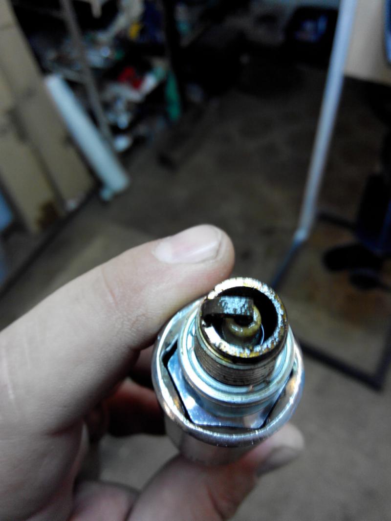

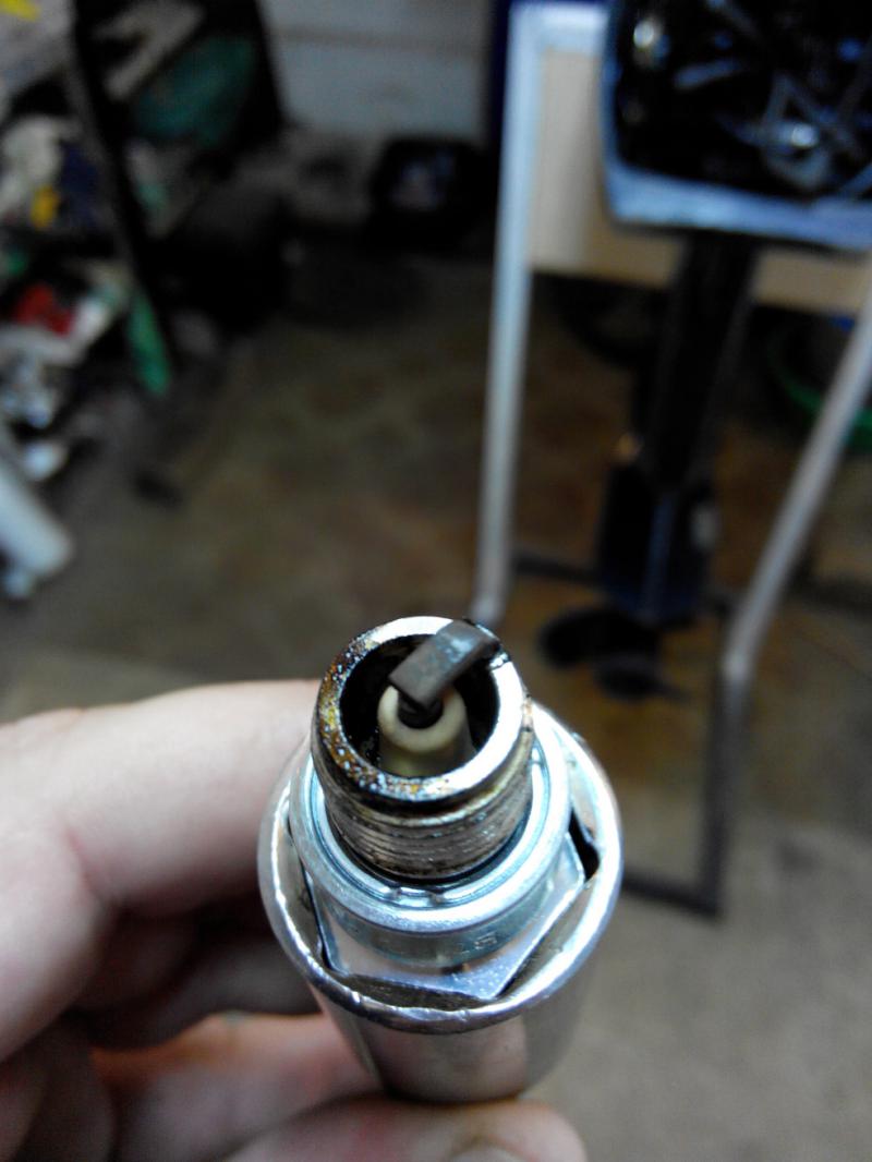

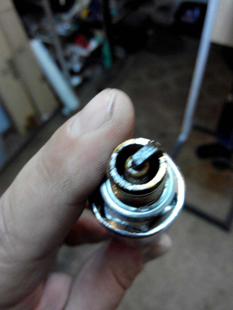

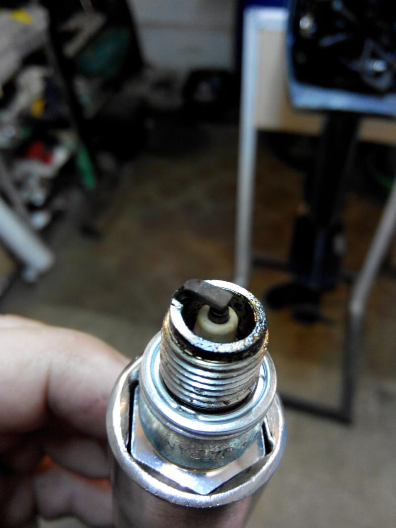

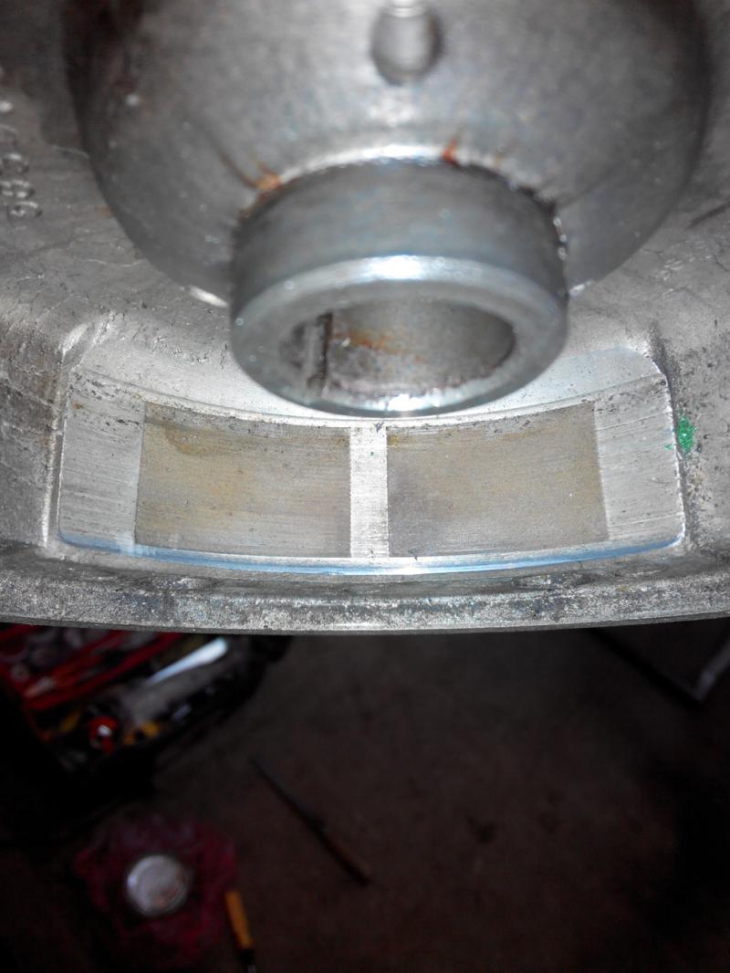

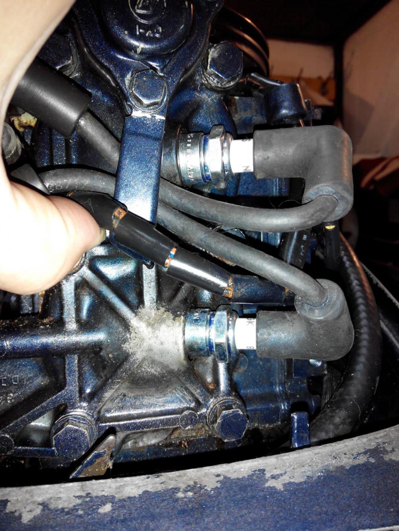

Итак, ради интереса выкруитл свечи. Верхняя (1 и 2 фото) сухая, нижняя (3 и 4 фото) мокрая. Это новые нжк на которых я покатался часик. На финише мот работал мин 10 на холостых с подвытянутым подсосом.

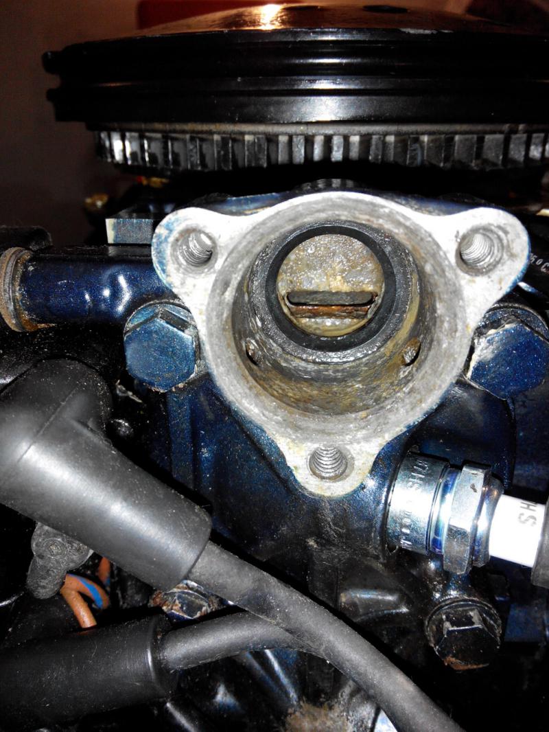

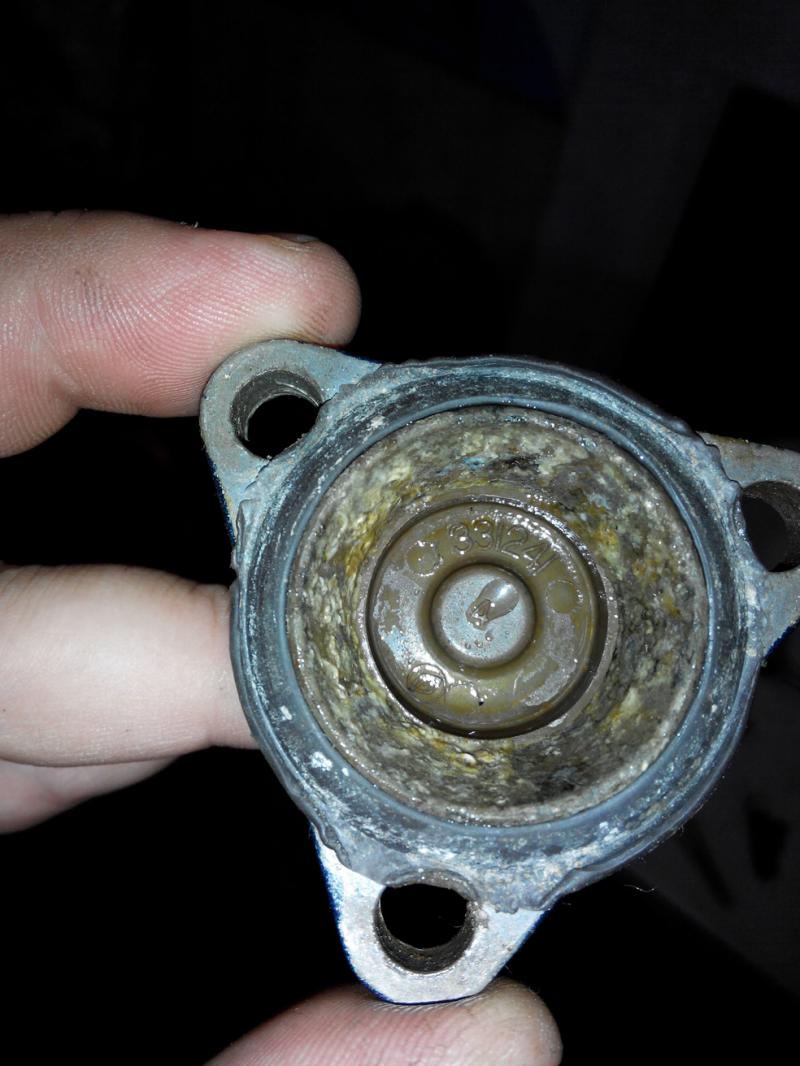

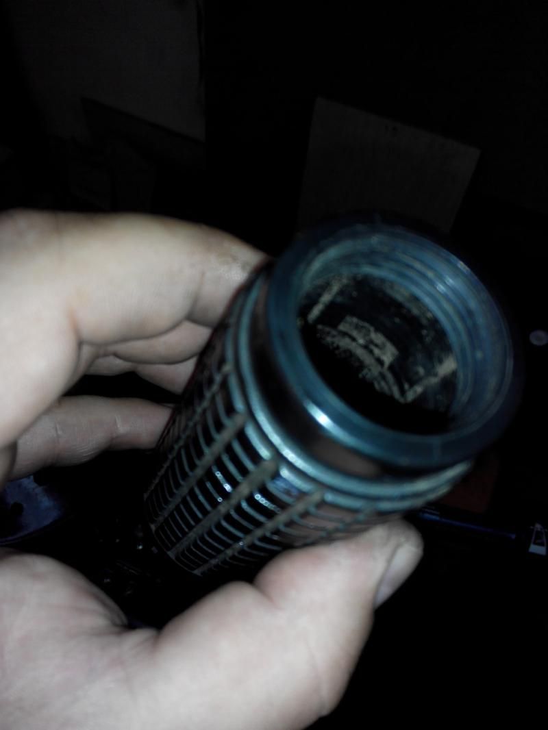

Т.к. я благополучно вчера из за того что глох забыл открыть капот и пощюпать на предмет температуры блок, решил еще раз открыть крышку "термостата" и проверить хотя бы была ли там вода. Заодно сделал на ваш суд фото прокладки между крышкой ГБЦ и блоком. Она похоже напитала водичку. Не знаю, стоит ли ее срочно менять или нет, что скажете? Водичка кстати в колодце термосата присутствует, т.е. каналы (я так думаю) живые. Да и похоже что мот таки из пресной воды, кальцинирование есть, но соли не видно. Остальные прокладки на голове красивенькие и в родной краске. Кстати, судя по болтам голова не кололась, а вот крышка эта уже снималась.... Да, и на ней вокруг нижней свечи вытертая краска (хотя похоже это бронепроводом), а вокруг верхней чуть другой цвет краски... Ну это так для инфы, я пишу пока сразу то что вижу на суд уважаемых специалистов, вдруг что то еще важное сразу подскажут. Фото ниже.

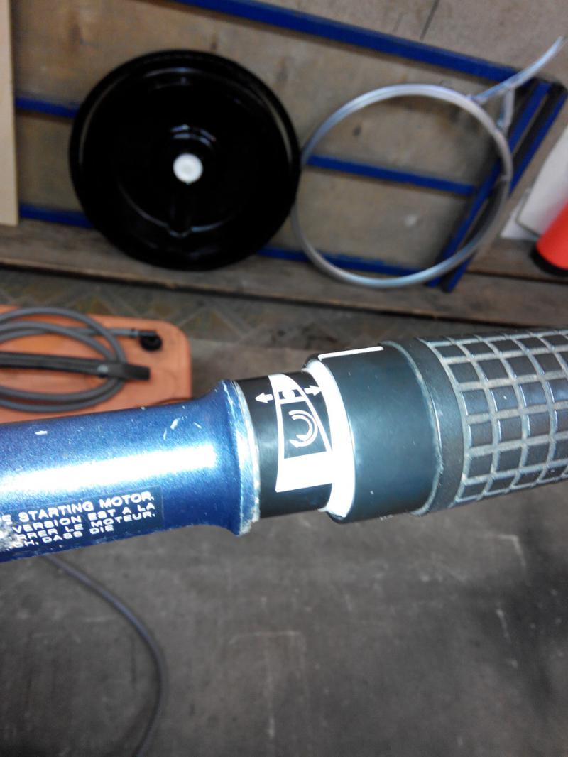

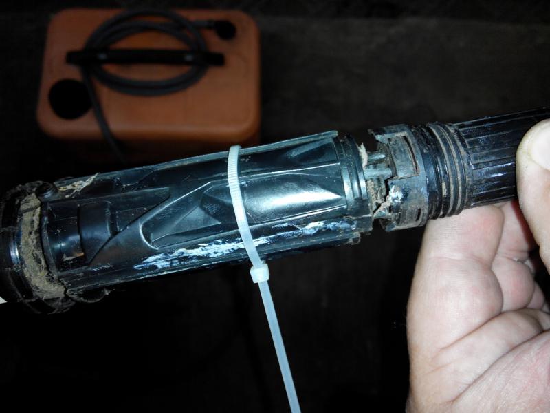

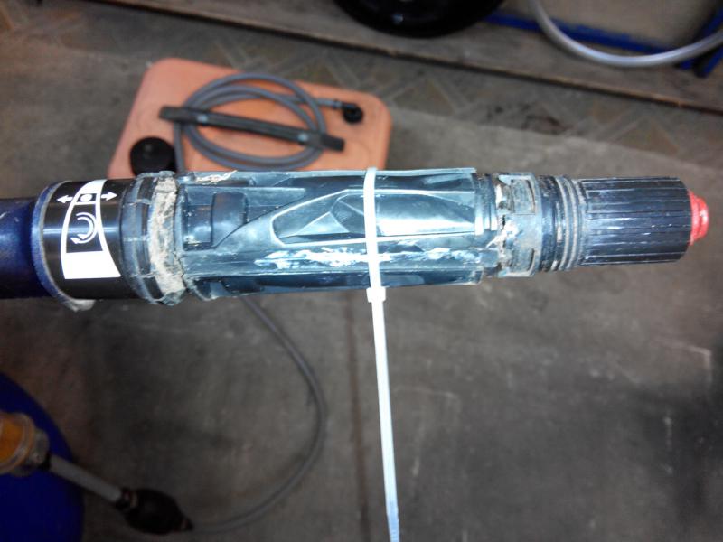

Ну и последнее, разобрал ручку. Таки я был не прав, ручка в торце для регулировки холостого все таки работает, правда очень своеобразно и у меня больше в теории. Если коротоко принцип ее действия: в ручке газа которую мы крутим есть резьба, на которую накручиватеся изнутри это рег. ручка и когда мы ее выкручиваем, то более сильно натягиваем тросик не поворачивая основной ручки, соответственно мин. оборотоы выше. Но у меня и в таком режиме обороты низкие , поэтому я буду искать другой метод поднять обороты (может кто подскажет чем). Да, и еще, в зависимости от того, в каком положении при установке начать накручивать эту ручку, можно убрать ход рукоятки от минимума до значка нейтрали (точка со стрелочками). На фото видно такое положение, хотя до этого у меня мин. был именно на этом значке, сейчас дальше. Как правильно - пока не знаю.
Что еще заметил. При таком дополнительном ходе, когда ручка газа идет ДО значка нейтрали, толкатель под маховиком (может непр. пишу, сорри) который изменят угол заж. при повороте ручки газа и давит на лапку карба, еще не начинает толкать лапку на карбе. И только когда отметка на ручке проходит отметку нейтрали, тогда начинает открываться заслонка карба. Может не совсем понятно написал, сорри. В общем, как правильно, минимум холостого должен быть на отметке нейтрали или все таки как я сейчас поставил, т.е. дальше? И опять же, чем в таком случае поднять холостые?
Ну и последнее. Так как на лерое для более тугого поворота ручки колхозить не стал, сделал свой колхоз: изолента на недижимую часть (где шкала) под ручку. Стало туже крутится, попробую, так должно быть проще держать обороты на ходу, да и задно люфта ручки стало меньше :).

Чет я не пойму на фото... на свече ржа или масло дает такой цвет?
AKLIK
05.02.2015
84
Киев
Навигатор ЛК-330
Evinrude 15
масло с нагаром. как выкрутил, специально не вытирал, сначала сфоткал. Потом вытер, свеча чистая. Свечи новые, только час отходили.
Ммм дааа заливает конкретно... а снять карб и лепестки глянуть на предмет целостности?

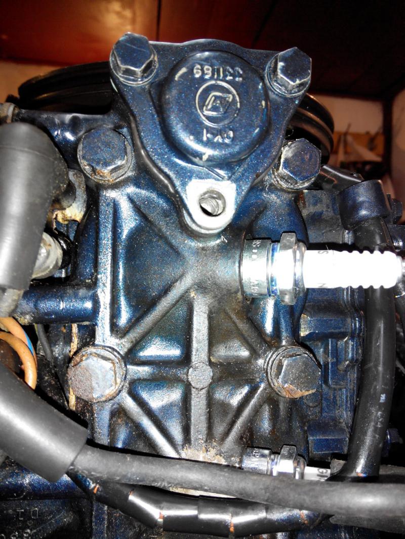

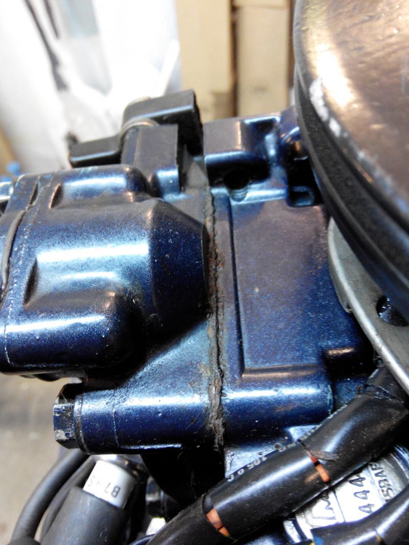

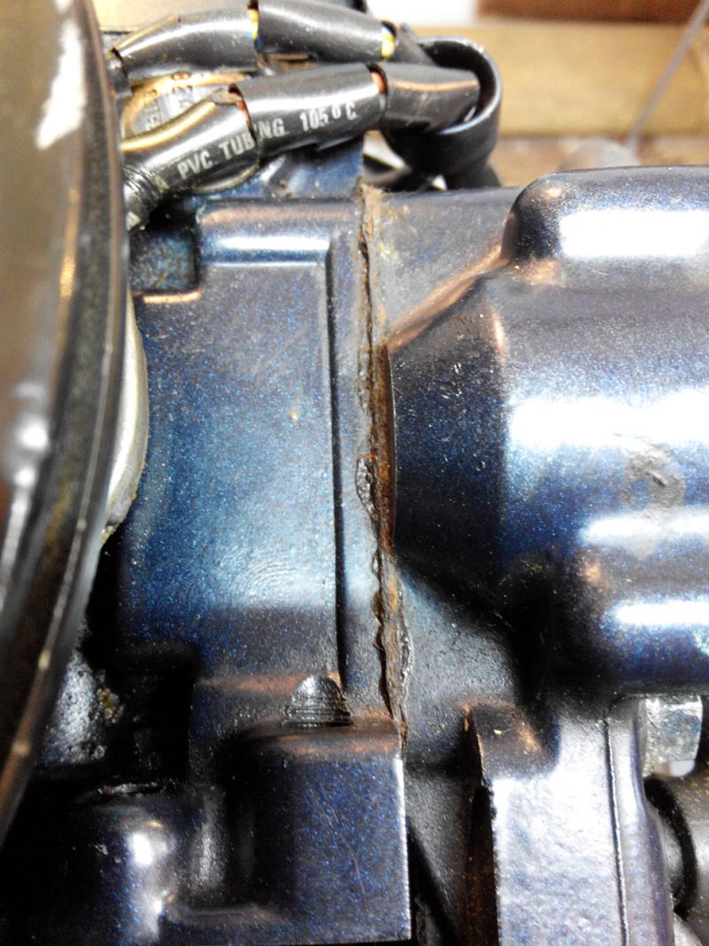

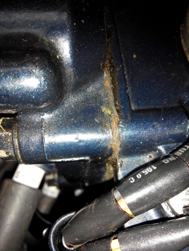

По фотам гбц и прокладки: по моему прокладку меняли, плохо видно, но вроде на болтах краска ключем сбита...

Так я и писал, что похоже что снимали гбц. На прокладке с торца краски нет нигде. Даже если прокладку и меняли, это ведь не клиника? Или мог иметь место перегрев и там поршневой хана? Но ведь тогда б не ехал бы да и заводился бы хреново....
У меня на эвике 8 точно также работает румпель.Заслонка начинает открыватся после стрелочек.А если сбрасываю румпель на ноль то ниже середины конуса не идет и глохнет
AKLIK
05.02.2015
84
Киев
Навигатор ЛК-330
Evinrude 15
У меня сейчас также. Завести можно начиная со стрелочек, если потом за них в "-" тогда глохнем. По сути система глушения румпелем без кнопки.
ОК, верну все в зад, пусть "0" будет на стрелочках.

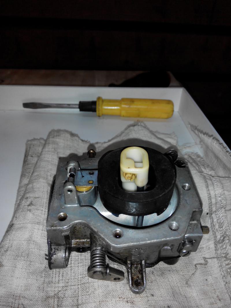

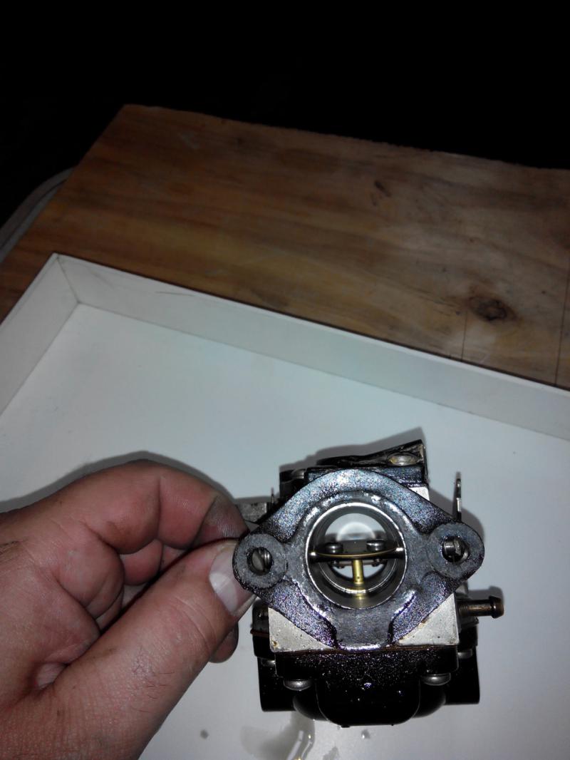

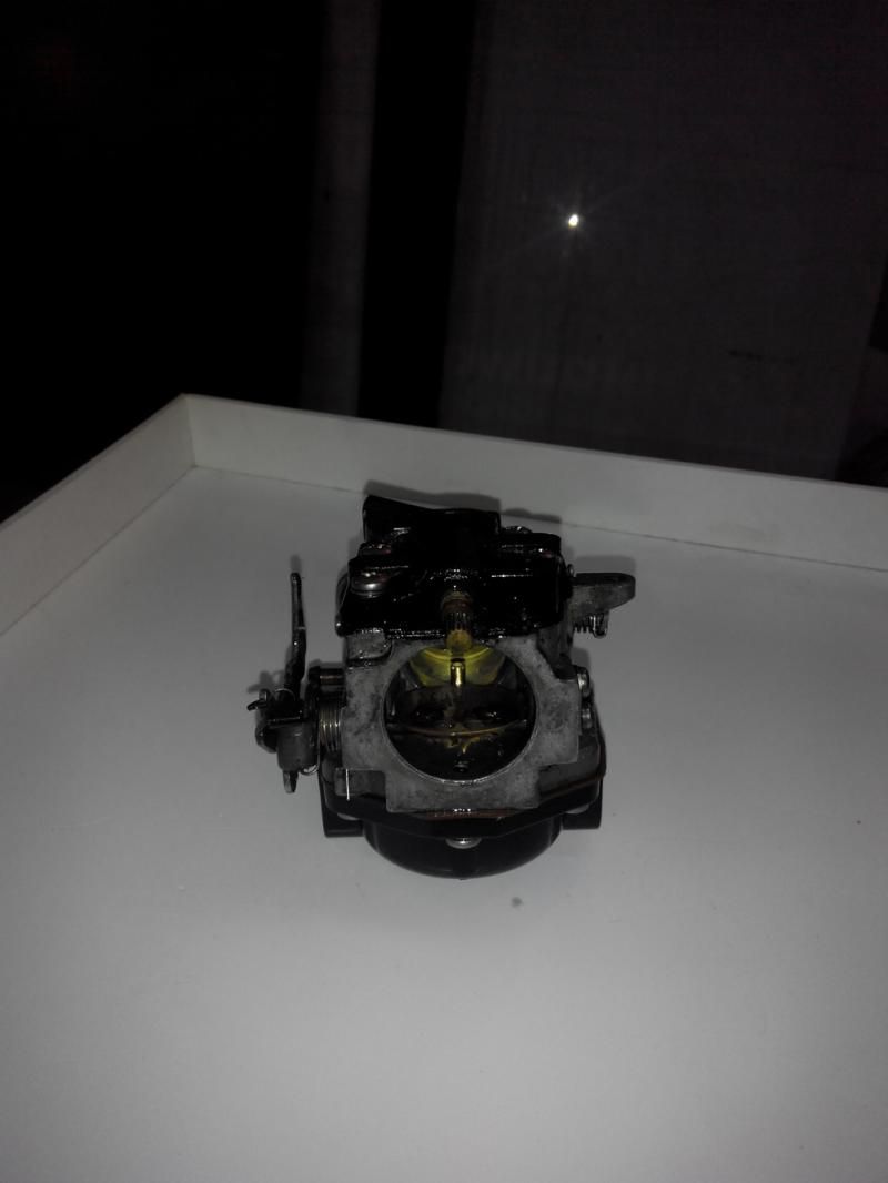

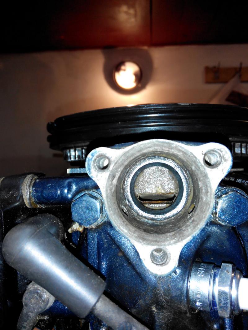

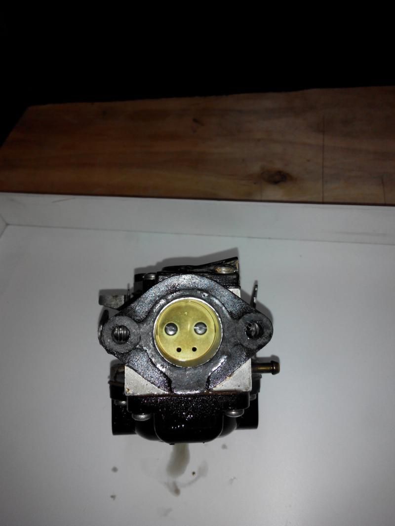

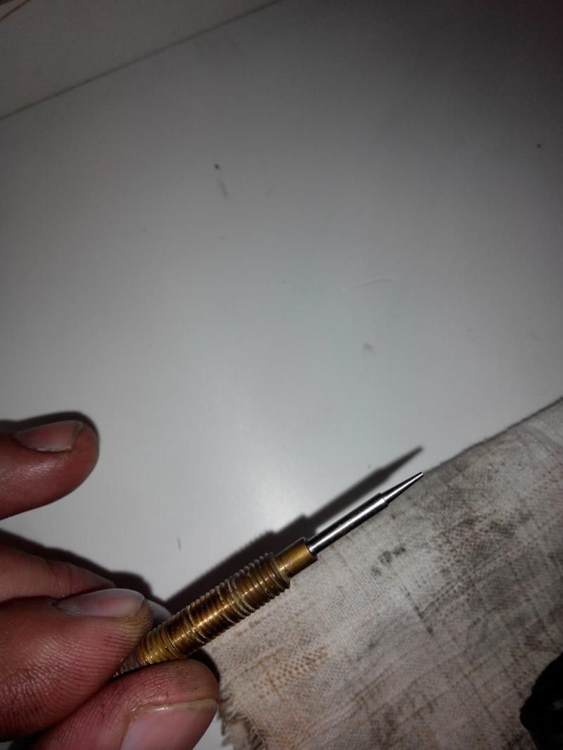

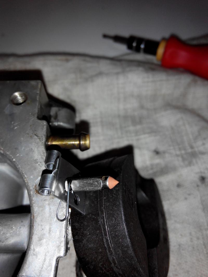

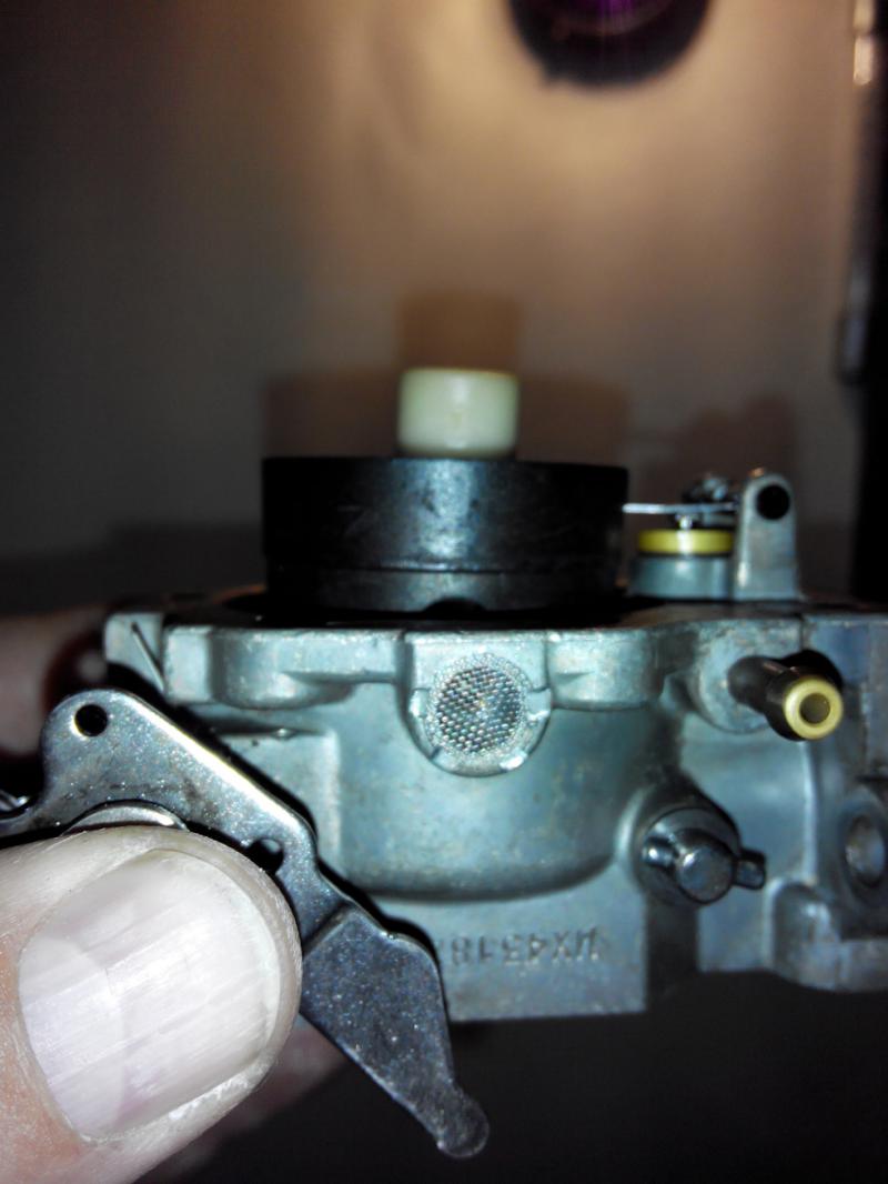

Сегодня разобрал и перемыл карбюратор. Таки ничего сложного там нет. Больше гемороя снять и поставить стартер. Благо, подсмотрел пару хитростей на лерое и все прошло более менее легко.
По результатм ревизии: грязи практически не было. Прокладки в топку, но собрал пока на тех что есть, новые будут еще месяц идти. Игла в идеале, запирает наглухо (пробовал продуть в перевернутом положении). Уровень - хз, ну не умею я его выставлять и понимать. Посмотрел, вроде бы кромка поплавка вровень с плоскостью. В общем, все разобрал и промыл карбклинером,, + жиклерчики аккуратно прочистил леской, собрал. Холостой стал чуть выше, расколбас остался. Насчет остальных траблов не знаю, надо на воде смотреть, в бочке на передаче насколько смог газа дал, сбросил - работает.
Клапана верхние посмотрел, нижние, понятно, не видно. Чистые, аккуратные, без зазоров. Клапанную крышку решил пока не снимать, не вижу смысла..
Холостой поднимать буду однозначно. Т.к. на ручке это не сделаешь, буду или пождимать трос или регулировать винтами заслонки карба.
Что хочу спросить: не могу найти инфу какие для этого мотора нормалные обороты холостого, чтобы и не глох и без вреда для шестерен редуктора. Кто знает, отпишитесь плиз...
Да, и еще по карбу. Прокладка между карбом и клапанной крышки у меня одна, а на схеме на боатсе их две + между ними какая то проставка под № 43, причем в списке ее нет. Ссылка: http://www.boats.net/parts/search/BRP/E ... parts.html Что это за деталь 43?

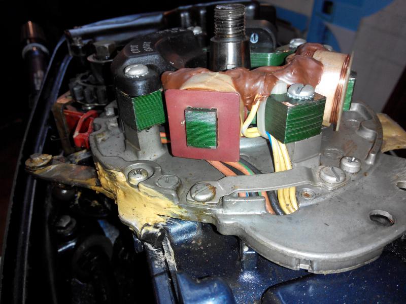

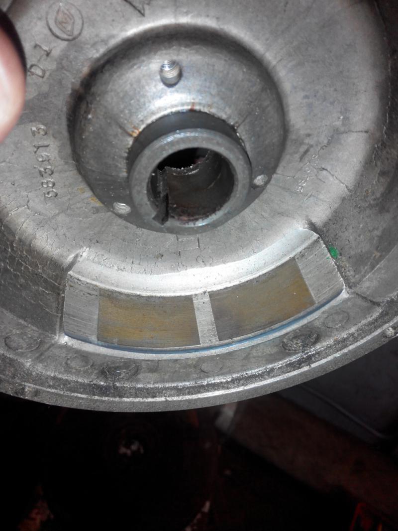

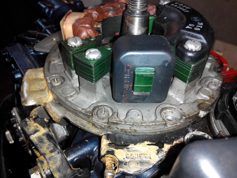

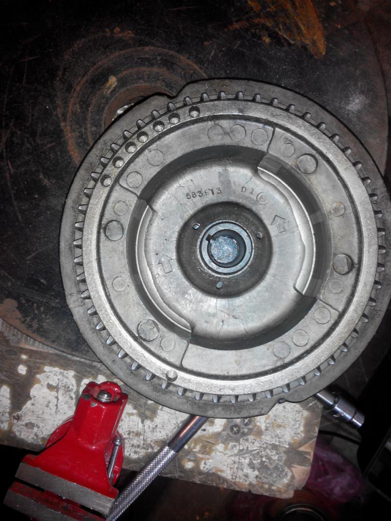

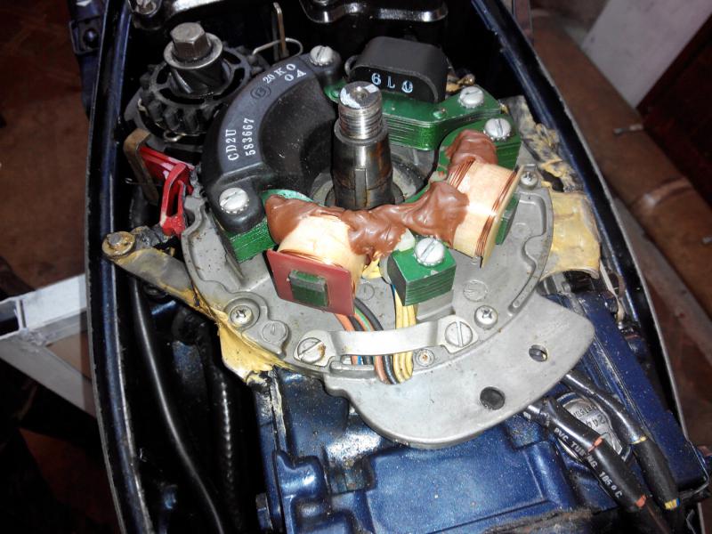

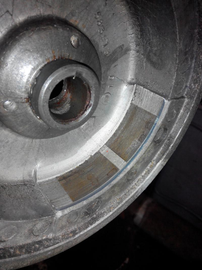

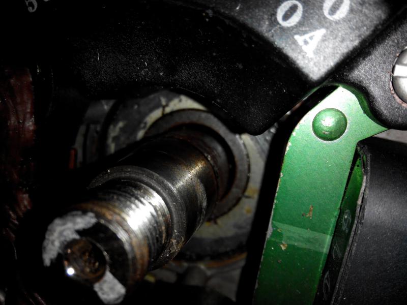

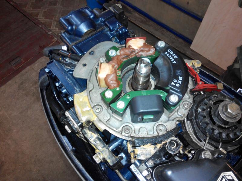

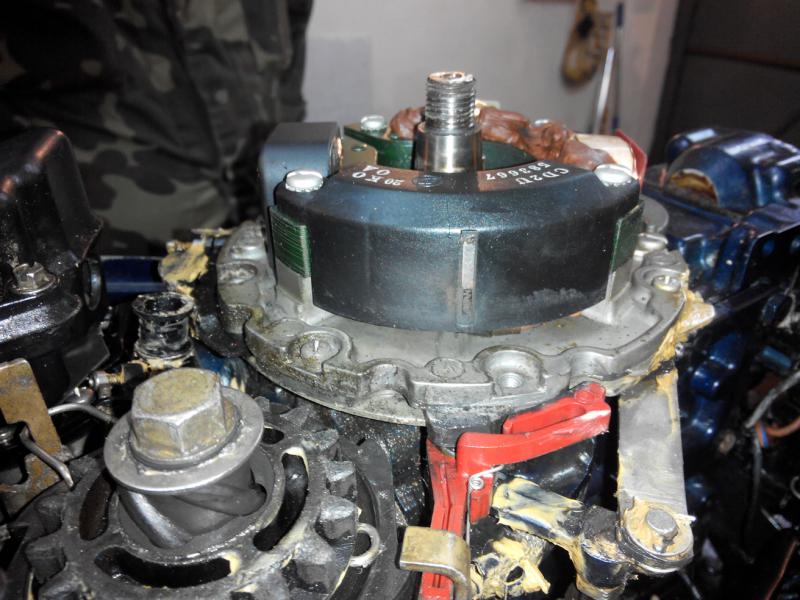

Всех приветствую!
Вчера скинул маховик. Съемник переделал из вихревского, болты с крышки термоса.
Скинулся без проблем, но второй человек нужен обязательно. Чтобы открутить гайку пришлось на маховик накручивать веревку чтобы более менее зажать его. Но справились.

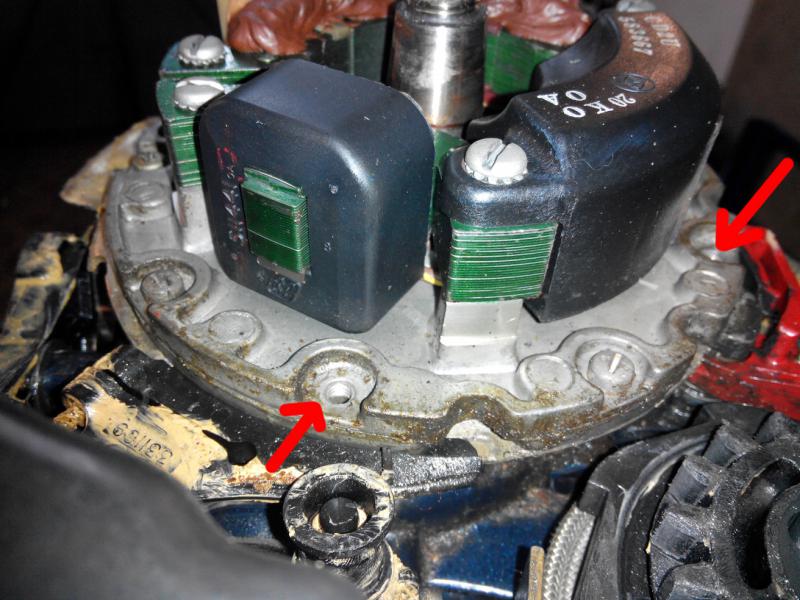

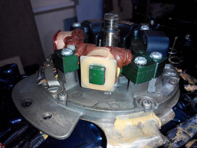

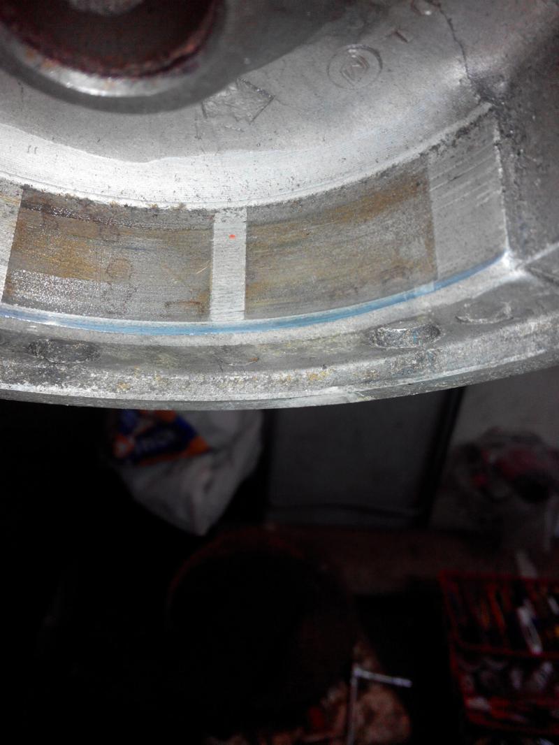

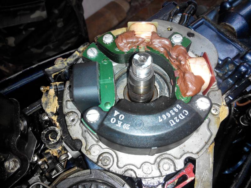

Фоток маховика внутри и начинки под ним наделал, посмотрите плиз и скажите, есть на ваш взгляд какие то траблы.
Мои вопросы:
1. На маховике есть потерстости, на катушках тоже. Это нормально?
2. Магнетто (я правильно называю площадку на которой собрана вся электроника) имеет небольшой люфт вверх-вниз. Снял видео, попытался показать его:
Забить на это или..?
3. На этой же площадке есть два места под болты без болтов. На одной из фото показал карсными стрелочками. То же, забить или?

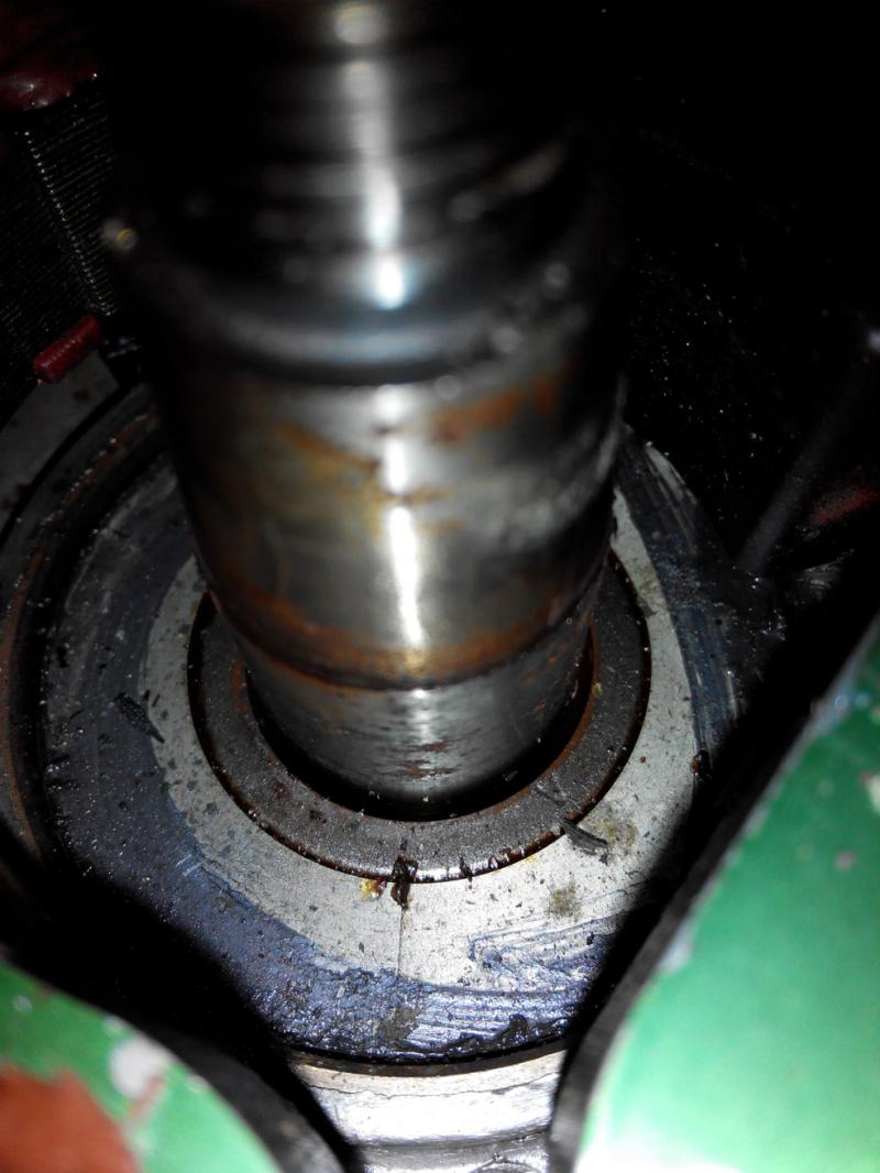

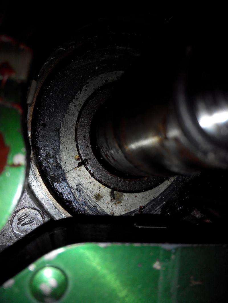

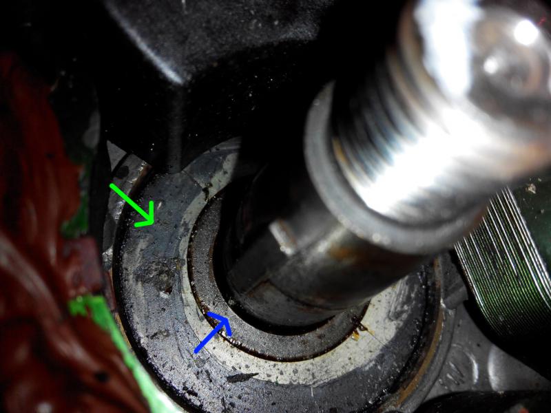

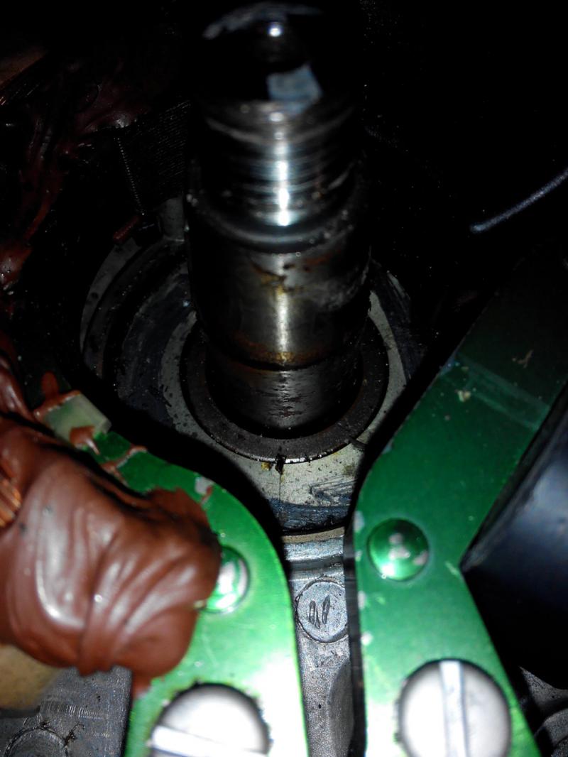

4. Все говорили что сняв маховик увижу сальник. По взрыв схеме тоже. Мужики, где сальник? Может я тупой, но вижу широкое кольцо металлическое с какой-то серой смазкой сверху, отметил его зеленой стрелочкой, потом еще одно твердое кольцо, отметил синей. Что из них сальник? Кстати, все практичесмки сухое, масло видно чуть чуть только возле КВ (на фото видно).
5.Если скажете лезть дальше, т.е. снимать всю эту площадку с электроникой, как это сделать? Может кто то подсказать что и в каком порядке крутить и возможно ли это сделать чтобы не сбивать настройки опережения зажигания. Нужно ли где то ставить метки? Есть ли где то заводские метки?
6. Как ставить назад? Нужно ли чем то смазывать конус перед установкой? Гайку садить на что то или так закручивать? Крутить гайку пока не упрется или есть какой-то предел, до которго нужно садить маховик?
Сорри за ламерские вопросы, это первый лодчный мотор в котором я так ковыряюсь.
В общем, жду вашего резюме и советов.
Заранее сенкс.

В начале зажигание и топливную систему проверь, ну а если не поможет тогда только в блок ползи.
AKLIK
05.02.2015
84
Киев
Навигатор ЛК-330
Evinrude 15
Да я и не собирался прям сейчас туда лезть. Просто намечаю дальнейшие действия с учетом удаленности запчастей, чтобы приготовиться заранее.
По делу: топливную перебрал. Прокладки в карбе когда приедут поменяю. Насос качает вери гуд.
Что проверить в зажигании и как?
Про сальник спросил потому что сдесь же советовали: может сальник сосать вохдух или пропускать бенз, сними маховик и увидишь.... Снял маховик, сам увидеть не могу....
И все таки, по внешнему виду всего того что под маховиком, все ок?
Что скажете про люфт магнето вверх-вниз, так и дожно быть?
По посадке обратно маховика, как правильно (то что я спрашивал выше)?
