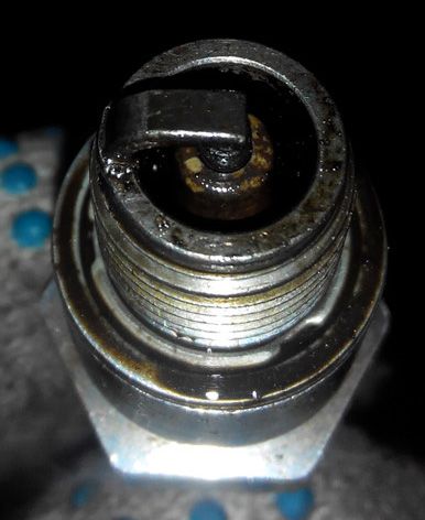

Но, была у меня и еще одна проблемка: постоянно мокрые свечи (причем именно в бензусе) и с конкретно черным нагаром. По вердикту местных спецов и интернета, карб переливает, а точнее большой уровень в поплавковой камере. Решил в этот раз обратить на это внимание.
Лапка поплавка уже до меня была немного подогнута (не сфоткал и не замерил, протупил). Поплавок при этом был от плоскости карба в закрытом положении градусов примерно 15 вверх. Я подогнул еще чуть, стало градусов 25.
После чего все перемыл, продул и собрал. Завел в бочке, практически без проблем, правда потом пришлось чуть подрегулировать обороты холостого.
Видео работы мотора после этих процедур:
Как по мне моторчик сейчас работает супер. Ушли ли вопросы - надо выходить на воду и смотреть.

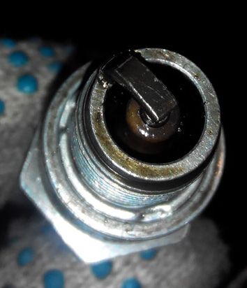

Фото свечей после чистки и работы на холостом в бочке в сумме +- 30 минут:

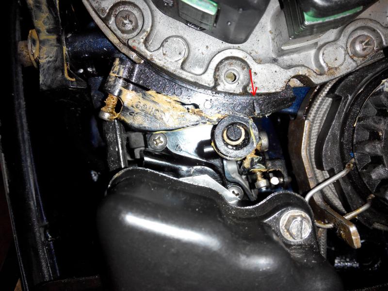

Вопрос к jurec84

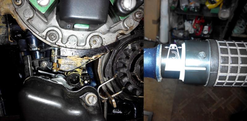

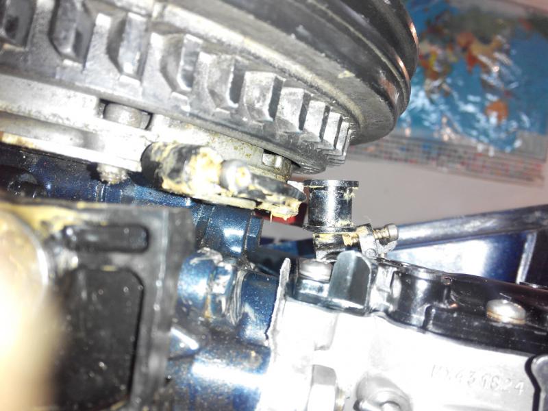

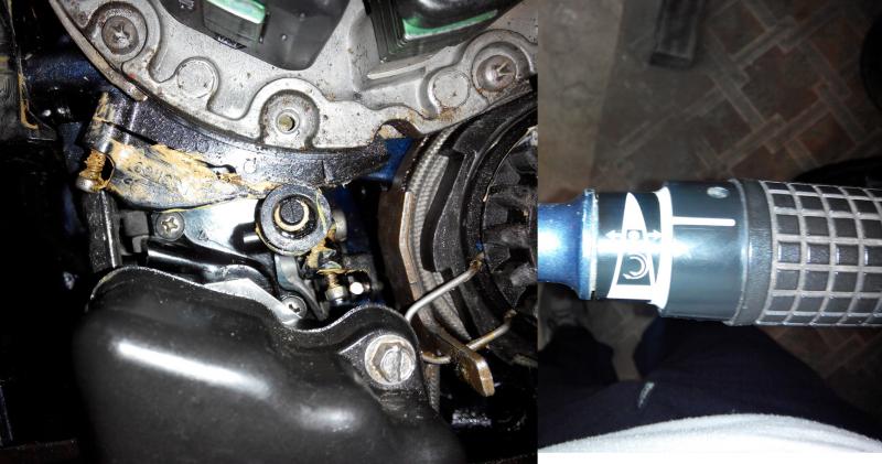

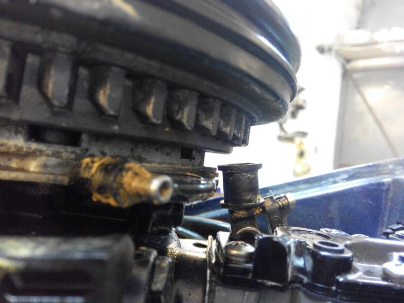

Нашел фотки без маховика. Отметил на фото красной стрелкой метку. Это та метка о которой вы говорите?
Если да, то у меня ролик за ней на холостом получается. Что это значит и что с этим делать?

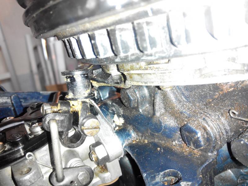

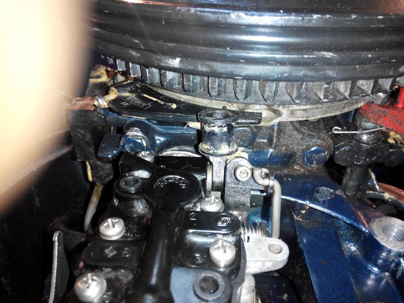

Сделал пару фоток ручка газа - положение ролика. На фотках видно где у меня ролик относительно толкателья, во всяком случае +-, не помню точно когда делал фото, но сильно там не могло поменяться из за настроек.
Ну и заодно выложу фотки карба, делал когда предыдущий раз разбирал и чистил, там видно как был поплавок выставлен, состояние иглы.
Что посоветуете исходя из фоток????

По настройкам толкателя,у вас беда. Ролик на полностью холостом ходу,не должен даже касаться толкателя,вообще. Расстояние между роликом и меткой на толкателе при полнстью убранном газу и полность выкрученой крутилке холостого хода на румпеле,должно равняться диаметру самого ролика,ну это плюс-минус,т.к на моем моторе он был удален примерно на две трети от диаметра,но в любом случае,касания быть не должно. У вас получается не отрегулирован тросика газа,наверно. Посмотрите,где тросс газа крепится к пластине зажигания,через шариковое соединение,вы увидите. Снимите его и в ручную попробуйте подвести толкатель к ролику и наблюдайте за горизантальной осью дроссельной заслонки,она должна только только начать открываться,когда метка будет по центру ролика. Если все так,то приступаем к настройке троссика. Для этого придется снять пускавой механизм.Там ключь на 15,один болт. Когда окручиваеете его,сдавливайте сам пусковой мех.пальцами,как сендвичь,чтобы он не разлетелся на две части и пружина не выскочила,и болт,не выбирайте,он должен быть полность просунт через мех.,иначе,там внутри есть шайбочка,она как проставка раборает,чтобы при затягивании болта,мех.не зажимался и мог спокойно вращаться. Сняв мех,и держа в руках,болт протолкните,чтобы он полностью сел шлюпкой на пластоковую шестеренку и весь этот бутер обмотайте скотчем или изолентой,чтобы он остался одним целым и вы могли споконо отложить его в сторону. Далее увидите пластину,которая прикручена к поддону одним болтом на 8мм. Под не будет шарик,который регулирует длинну тросика. В вашем случае троссик слишком длинный,значит надо подкручиванием шарика его оттягиваем назад. При проверке результата,одеваем троссик на шарик на пластине зажигания,и так же прикручиваем пластинку,которая держит белый,рег.шарик троссика. Напоминаю,все настройки проводим при выкрученной до конца,против часовой стрелки,крутилке хх на конце румпеля.
Надеюсь разберетесь,если нет то пишите и будем вместе разбираться,всеравно победим этого эвинруда.)))
По папловку,вроде норм. На мой взгляд он стоит параллельно телу карба. Теперь только проверить на падение и все ок. Потом надо настроить качество смеси. На вашем карбе,с пластиковой,верхней крышкой,этот винт выкручивается на 3 оборота помоему,я не помню точно,но можно уточнить. 3 оборота вместо 1.5,т.к резьба на вашем карбе более мелкого шага.

Еще раз просмотрел фотки. Ролик должен не доходить до метки примерно столько же как на фото. Вам будет наглядно и сможете сравнить.
Если на этой метке,заслонка не начнет двигаться,там совсем чуть чуть движения,то самый простой способ,это выставить ролик,на на метку и болтиком под шестикранник,там увидите начать закручивать этот болт пока ось дросс. заслонки не нанет,только чуть,чуть очень чуть чуть открываться.

Юрий, еще раз спасибо за развернутый ответ!

Метку я правильно указал на фото?

Метку вы указали верно. Метка эта есть для правильной установки опережения зажигания. Его надо синхронизировать,чтобы заслонка открывалась в нужный момент и искра подовалсь в нужный момент. Иначе вы не добъетесь нормальной,правильной,ровной работы на холостых. Есть такой Американец,Лирой,так у него много статей про моторы,а в частности и ваш.

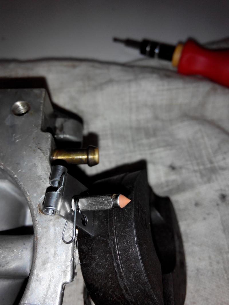

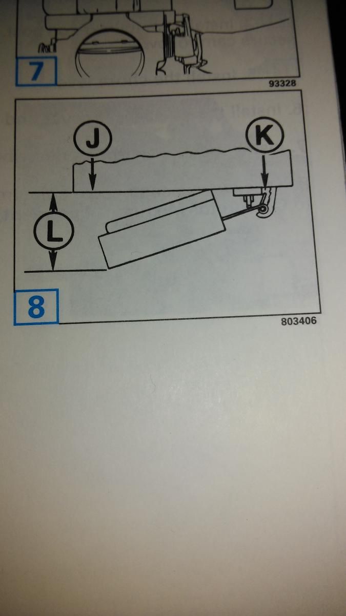

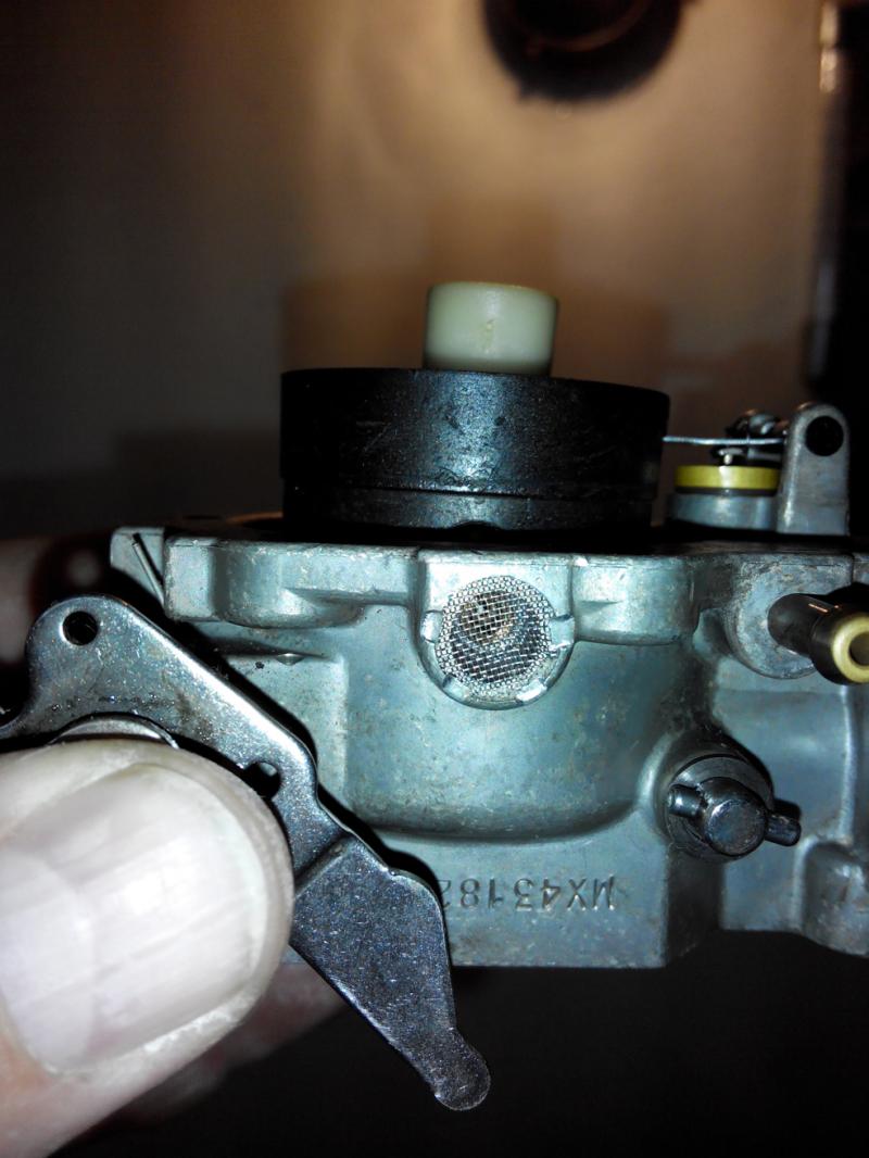

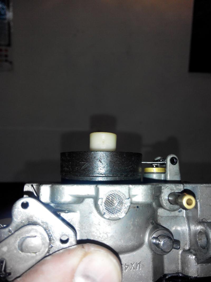

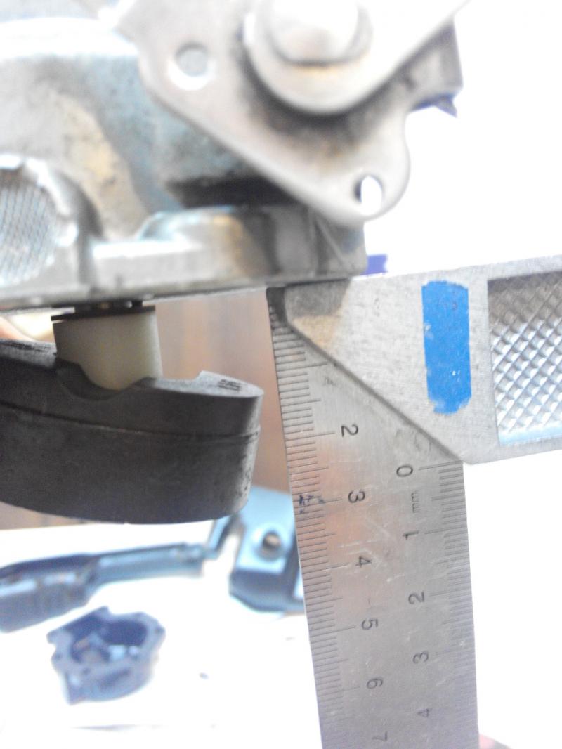

В общем, сегодня с утра успел разобрать карб, выставить поплавок, собрать и поставить на место.
Фото как смог снял.
В перевернутом виде поплавок в уровень с карбом.
В открытом на +- 30 мм (было кстати 45 мм). Трудно кстати этот упорчик аккуртано подгибать, маленький он и жесткий.
Верхнюю иглу выкрутил пока на 4 оборота, по лерою :). Вопрос: если после всех этих настроек будет не заводиться или плохо работать на ХХ, чем лучше сначала настраивать крутилкой на карбе или на румпеле?

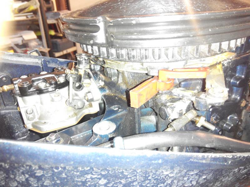

Далее про зажигание.

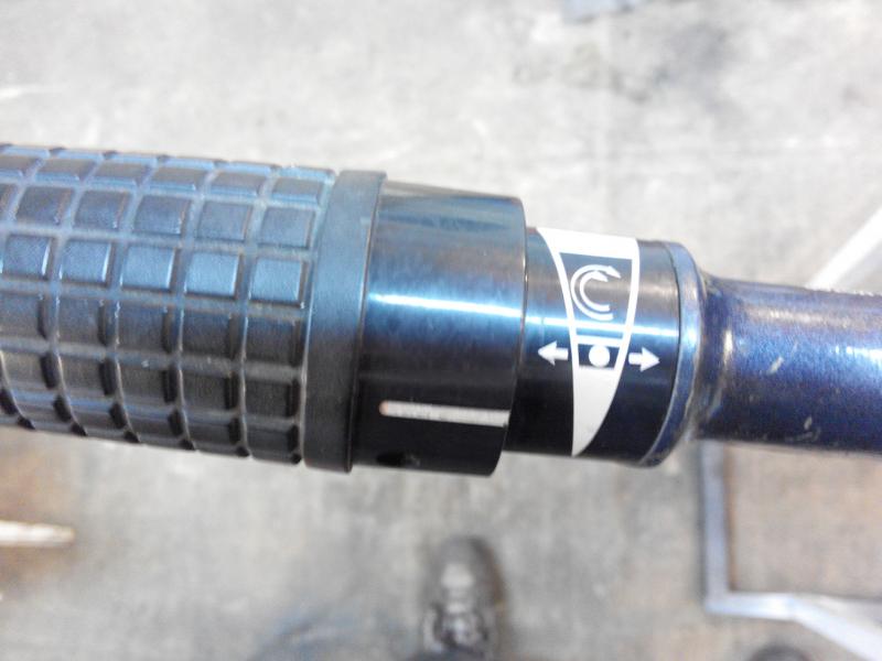

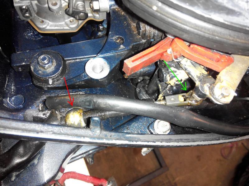

1. Закрутил до упора крутилку ХХ на ручке газа. Фото положения толкателя с роликом, ручки газа после такого действия вкладываю, что где - в подписях к фото
2. Открыл узел которым регулируется тросик. Вопросы: чем лучше мне регулировать, большим шариком (ближе к румпелю), отметил красной стрелкой или концевиком, который к блоку, отметил зеленой стрелкой? Вы писали что большим шариком. Но для чего тогда резьба на концевике? Или концевик для регулировки можно не отворачивать, а просто снять пластину над большим шариком, поднять его, прокрутить сколько надо, поставить на место вместе с пластиной, посмотреть что получилось и так дальше?
3. отсоединил концевик тросика от рычага на пластине зажигания. Появилось небольшое расстояние между меткой и роликом. Рукой на сколько смог повернул пластину влево. Относительно метки ролик вправо практически не сдвинулся, дальше хода у пластины нет. Или я неправильнов вас понял, речь шла о расстоянии не вправо и влево от метки к ролику, а ближе - дальше ролик от толкателя??? В общем, поясните если не сложно плиз. Сейчас средина ролика стоит чуть-чуть правее средины метки метки.
4. Такой вопрос: а как настраивать положение метки на ручке газа относительно метки на румпеле? Она должна доходить или не доходить до стрелочек туда/сюда или вообще не обращать на эти метки внимание?

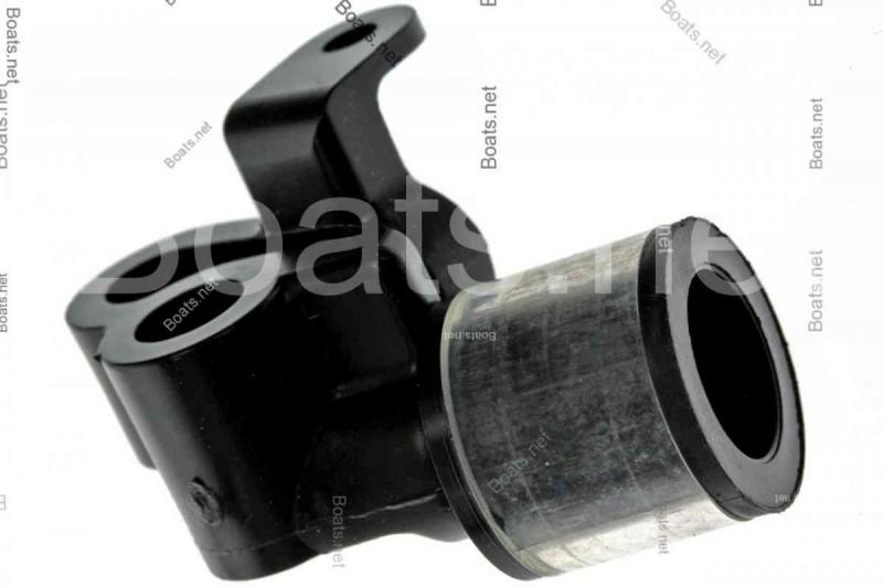

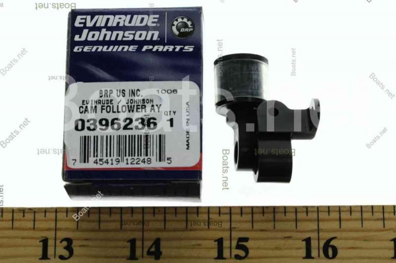

Вот понятно почему так настроенно. Вашему ролику кирдык. Он должен быть без ступенек и потолще. И в таком положении,он уже должен дотрагиваться до толкателя и уже приоткрыть заслонку немного. Я сейчас на работе,как вернусь домой,сфоткаю ролик и увидите разницу.
Ркучка газа,после регулировки троссика,будет на своем месте и эти метки они условно и они не должны совподать мм в мм.

Сначала регулируем шариком,а окончательная доводка,уже концевиком на троссике. Я делал так.
Блин вот я думал,почему так у вас дроссель,а тут вот что,ролик не исправный.

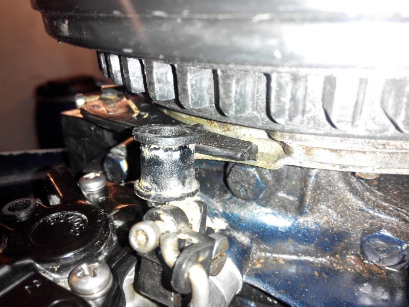

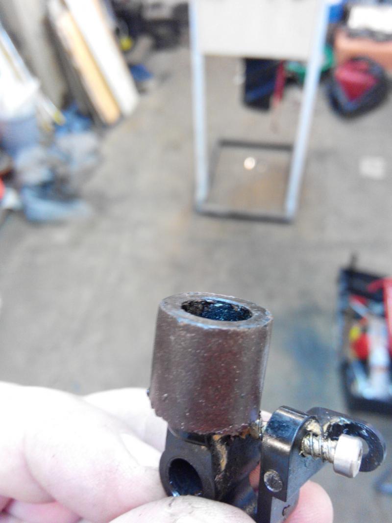

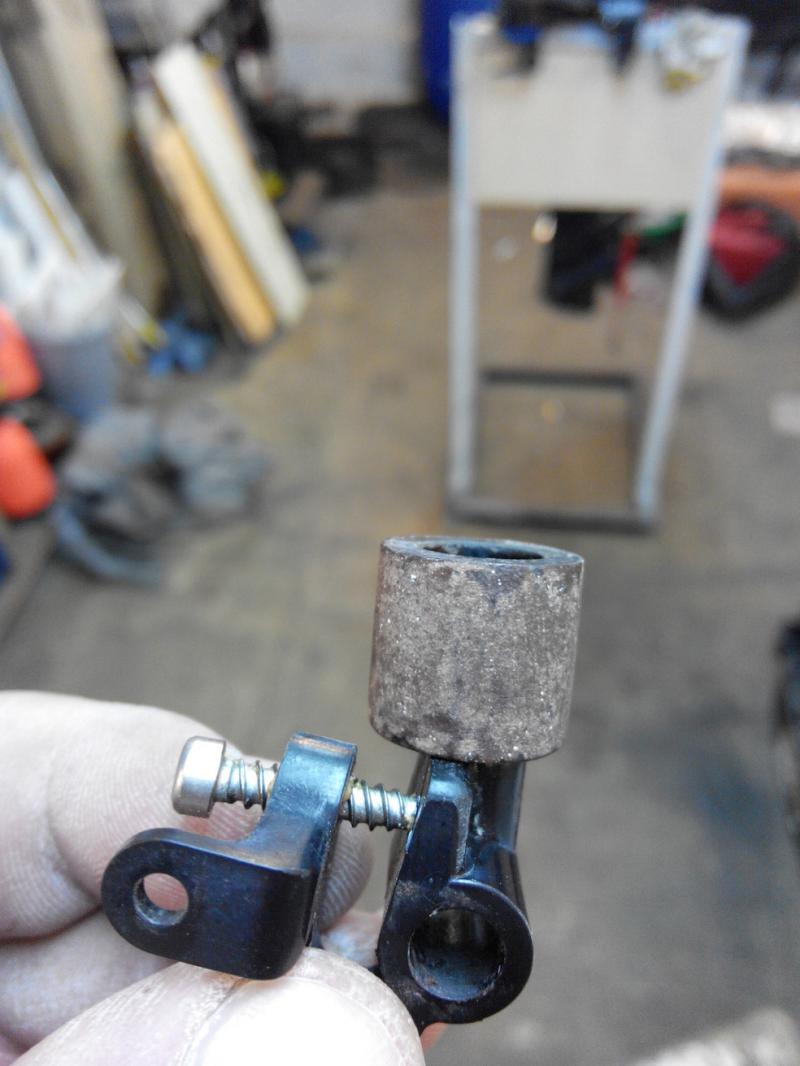

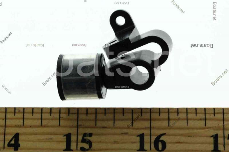

Про ролик: ему не хана, на нем нет пластикового кольца, по которому ходит толкатель. В принципе, можно что то придумать, или чем то нарастить до внешнего диаметра верхнего/нижнего бортика (да хоть холодной сваркой и довести потом) или выточить/вырезать кольцо из акрила, полирнуть и вставить на место. Или распечатать на 3d :). Просто покупать за 14 баксов (на боатсе, на ебее 22) + доставка - это уже в крайнем случае да и как то многовато за маленький кусочек пластика. Кстати, в положении напротив метки, он и так нормально стоит, т.к. упирается бортиком в метку. А вот дальше да, получается ему не хватает толщины.... Печалька, не знал.
Вот фотки с боатса:
Но все равно у меня вопросы, которые не раскрыты и я в них все больше путаюсь:
1. положение ролика относительно метки вправо-влево правильное или нет? У меня пластина не сдвигается больше влево, т.е. положение ролика относительно метки вправо - максимальное. Это нормально?
2. при положении ролика напротив метки он должен или не должен прилягать к толкателю и начать открывать заслонку? должно быть расстояние между ним и толкателем?
3. И насчет самого ролика. У него есть большой внутренний люфт внутри самого ролика, между осью, на которорй он закреплен и внутренней стенкой. Т.е. кода на него давят, он как бы смещается по оси назад в сторону карба. Так и есть у всех или это тоже не правильно? Посмотреть негде.....
Щас сяду изучать лероя, но очень хочу и от вас услышать резюме....

Ролик конечно ремонтировать,и только тогда продолжить дальнейшие настройки. Так мотор я бы ре пользовал.

Про ролик: заскочил в гараж, снял ролик и видео, чтобы уже предметно говорить про пациента. Вот про этот люфт я и говорил... Также непонятно как ролик снять с оси, он застопорен какойто мягкой хренью, расковырять наверное можно, а чем потом застопорить?.... Хотя в принципе можно что то придумать. Хочу спросить, там таки такая большая выработка внутри или он и должен так болтаться?
блин, сижу и не понимаю, зачем было вообще его делать из двух частей? Где то уже на форуме видел такой ролик уже с пропилом по черной пластмассе. Наврное проще снять с оси, замерять штангелем и выточить полностью цельный, без бортика. С люфтом только определиться надо, нужен он или нет

Люфт есть на всех,это нормально.

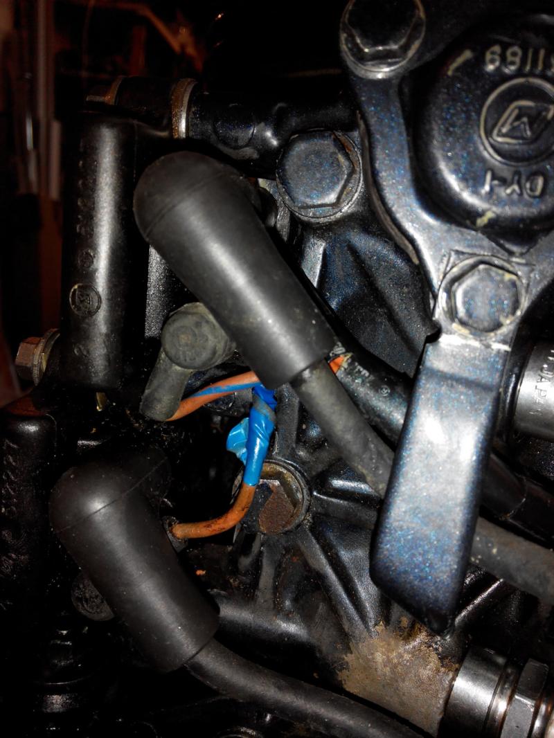

В общем, сегодня мучали друг друга - я и эвин.
По порядку:
1. Вчера доработал ролик холодной сваркой. Утром довел на разнх наждаках до ровной поверхности с одинаковым диаметром.

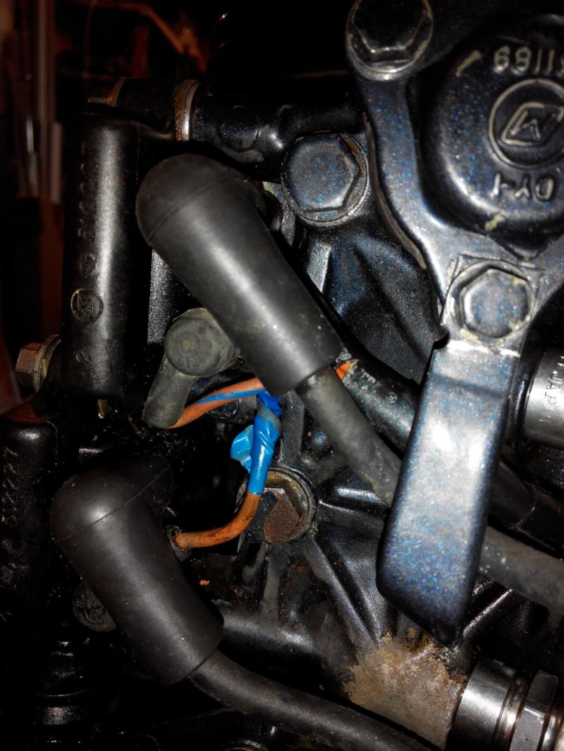

2. Начал разбираться почему пластина с зажиганием не поворачивается дальше влево. Оказалось что предидущие умельцы зажали одной из катушек подмаховичные провода, соответственно они не давали дальше хода. Освободил, ход появился
3. Дале проверил синхронизацию по методу urec84. Оказалось все ок. На метке - еле-еле начинает открываться заслонка, на максимуме - полностью открытая заслонка.
4. Выставил тросик, чтобы минимум газа был когда ролик в начале толкателя на пластине зажигания. Ручка ХХ на румпеле полностью выкручена.
5. Собрал все до купы, завел. Куча дыма, жесткая работа двигла. Минимальные обороты хх только в + влево от метки мил. на пять. Начал разбираться.
Перебрал еще раз карб, вернул настройки поплавка как было. Стало лучше но чуть чуть, просто смог немного уменьшить обороты.
Почему то подумал, что не работает один цилиндр. Начал разбираться.
Понял что накосячил. Когда освобождал провода из под катушки, и ставил все на место, провтыкал что один провод который идет из под маховика на катушку попал под средний болт, а там гровер, короче продавил изоляцию и закоротил на массу.
Снял полностью катушки. Переложил провода, заизолировал изолентой провод. Знать бы что наконечник снимается, кинул бы термоусадку.... Пока не рискнул трогать наконецник, там такое все от времени живое..... Чем в дальнейшем аукнется это корочение - посмотрим.
Проверил на искру, выкручивая свечи и коротя на массу - искра есть в обоих цилиндрах.
Фото провода в изоленте:
5. Собрал, завел. Вроде ок. Начал пытаться настроить минимальный холостой. Не тут то было.
Игрался разными вариантами, еще несколько раз менял настройки поплавка в карбе, количество оборотов винта качества, степень открытия заслонки......
В общем, на сейчас лучший вариант это ролик на метке с небольшим сдвигом вправо. При этом двигло подколбашивает и периодически хочет заглохнуть. Винтом качества игрался, вроде выставил золотую средину, т.к. были провалы при резком наборе оборотов. Полный тапок понятно не пробовал, бочка все же.
Лучше все таки когда ролик на метке или чуть влево. Почему так не знаю
Видео последней пробы настройки:
mam8SPwYM90[/media]
