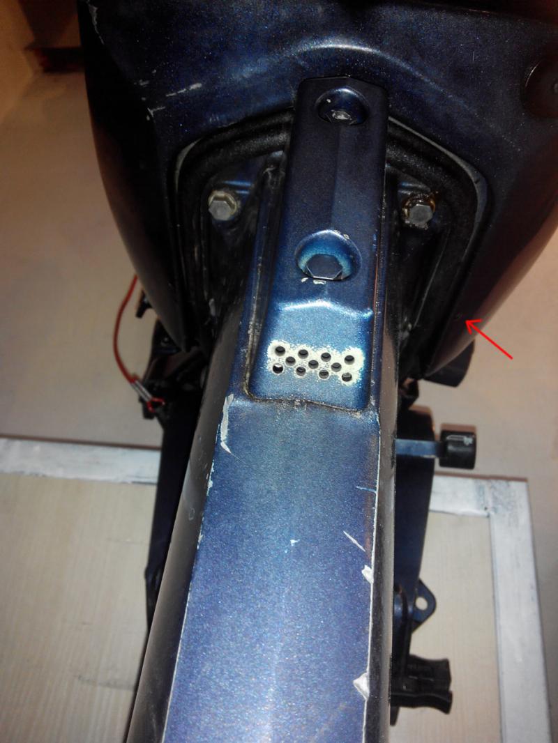

5. В воскресение обратил внимание, что на ходу на хороших оборотах кроме как из контрольки идет струя воды из отверстия в поддоне. На воде не было возможности посмотреть что под колпаком делается, по приезду в гараж посмотрел что и откуда. Получается что шла вода просто из дренажного отверстия. На фото показал из какого:
При осмотре возле блока возле отверстия сыро. При работе в бочке ничего критичного не видел в этом месте.
В общем, я не понимаю, откуда там вода и почему на ходу оттуда идет СТРУЯ. Может прокладке между блоком и сапогом хана?

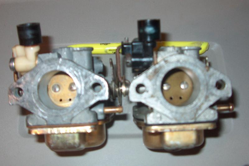

Друзья подскажите. Можно ли на Джонсон 15 92 года поставить карб от более поздней модели? Кто нибудь ставил?
serdgik-m
27.01.2016
99
Томск
seapro l280p
johnson j10reer
Если есть новый карб то я постоял бы за ним в очереди :) На будущее.
Evgeniy
02.01.2011
506
Вологодская обл. г.Сокол
Надувнуха продана, Днепр продан, Ладога 1 продана, Флагман 380К продан, Кайман-400
Honda BF50A, Вихрь-30, Ветерок-8М, Салют-Э
Так я не понял. Его можно установить или он координально другой и требует много переделок?
ученик68
28.10.2014
305
г. Северодвинск
Анатолий
Компас-380;катамаран UREX 5,00 м
Джонсон 20; 9,9(15);8 и 4; Эвинруд-6.
Кубатура моторов: по 1992 г.в.- 216 куб. см и с 1993 г.в. - 255 куб. см. Думай сам, можно или нет.

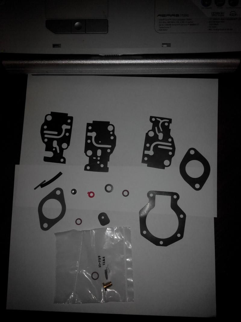

Пришел ремкомплект карба.
Брал тут: http://www.ebay.com/itm/JOHNSON-EVINRUD ... 33a512278e
Фото что пришло:
Пока ничего на карб не примерял. Сделано все красиво.
Но, хочу спросить, может кто сталкивался:
1. Желтый жиклер (который запирает игла), он идет и на 9,9 и на 15 л.с. По-моему и на другие моторы.... Партнамбер 0396522 (вместе с иглой). Вопрос такой, стоит ли его менять на новый, точно ли одинаковые они? Померить такой внутренний диаметр нечем. Да и стоит ли вообще его менять, может там быть выработка?
2. Игла. У меня кончик типа обрезиненый красный, новая просто метал (правда кончик чуть темнее). Моя вроде бы держит (когда переворачиваешь и пытаешься продуть не продувается). Тоже вопрос - менять или нет....
Что кто думает?

parosigareta сказал(а):
Вопросы были все таки не о размерах, но все равно спасибо за ответ.
Вчера все купил, поставил.
В самый нижний КВ (на вертикальный вал) пошел 12х26х7. Уменьшил до 6 мм + чуть обточил по диаметру.
В нижний КВ пошел 18х32х7. Уменьшил до 6 мм + чуть обточил по диаметру.
Сколько и как этот колхоз проходит посмотрим.
До верхнего пока руки не дошли. Вернее купил 22х32х7, маховик снял, посмотрел на старый и что он сухой (и прикинул гемор с его заменой) и решил пока оставить.
Также поменял прокладки на карбе. + сначала поставил жиклер и иглу из ремкомплекта, но после установки увидел что начала не держать игла давление накачки грушей, хотя угол поплавка выставлял. Долбаться не стал, вернул родное на место, стало все гуд. Кстати отверстие в жиклере больше даже визуально раза в два в новом по сравнению со старым. А игла просто металл, без резины.
И вообще, хочу сказать, что кроме прокладок остальные запчасти в сиеровском ремкомплекте плохого качества, лучше брать оригинал.
По эффекту от замен: заводится начал вообще моментально, обороты холостого стали стабильнее, и выросли вообще обороты работы. Во всяком случае, если раньше мог раскрутить мотор до половины ручки газа в бочке, сейчас на четверти уже сильно выплескивается вода. Выйду на выхах протестить на воду, отпишусь точнее что изменилось.
