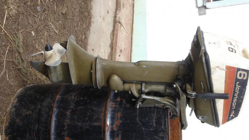

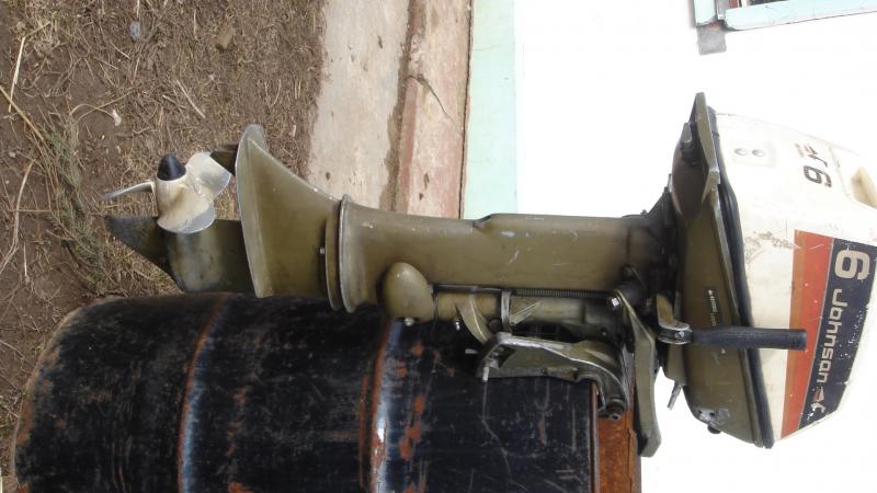

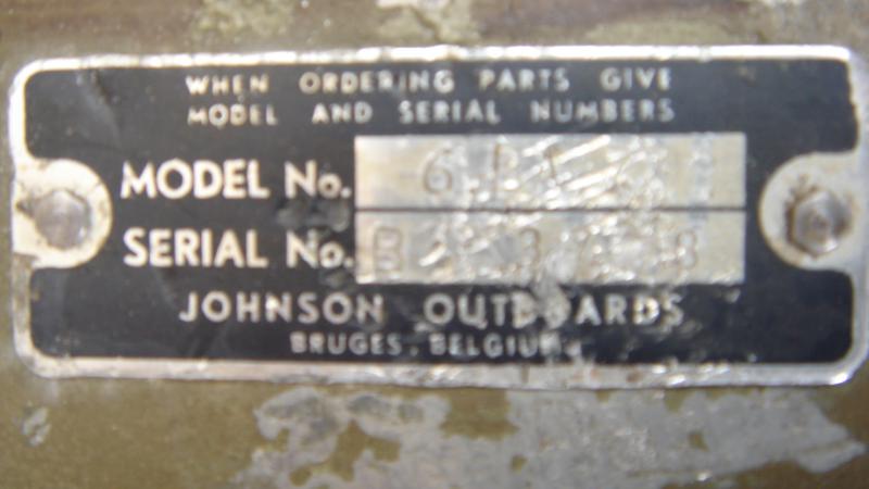

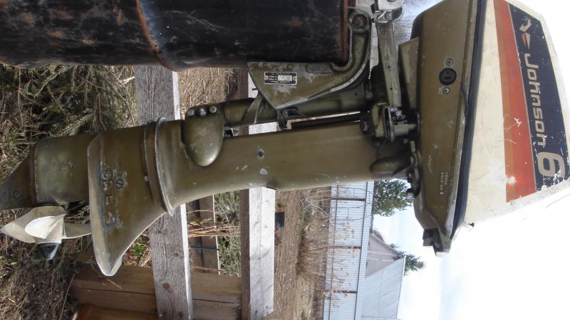

Всем здравствуйте! Вот и я стал обладателем мотора типа великого Вилиса! 1974 Johnson 6 hp Модель по забитому шильдику 6.BA1974.C Бельгия.
Так как сейчас на работе, фотки приложить не могу. Но на ютубе нашел такого же вида Вот ссылка.
http://www.how-to-diy.org/8jkS_FiXpqrHR ... pring.html
Брал не проверяя, так как мотор находился в другом городе. Так что незнаю...что и на какую часть... Но выглядит надо сказать хорошо похоженым.

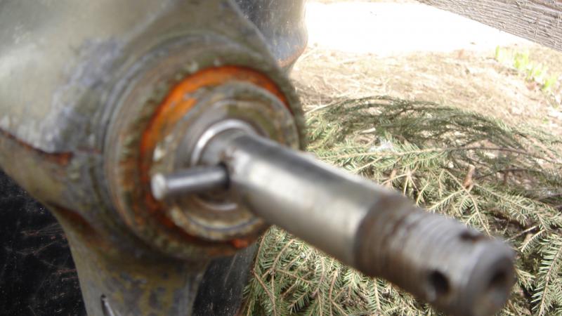

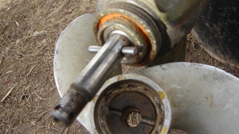

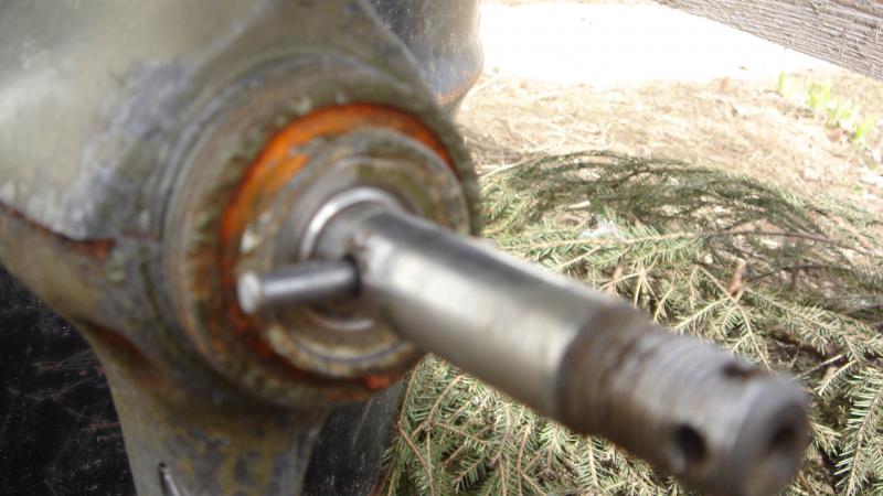

Так как стоял видимо на катере, не разу не подымался, в связи с этим, руками пошевелить механизм крепящийся к транцу не удалось. Это та ось, которая между крепежом и ногой. И заливал и грел.. ну еле еле удалось разшивилить. С трудом и с усилиями монтировочкой ходит. но соответственно руками на транце не поднять. Ось прикипела, сейчас стоит вопрос как выбить...Румпель не родной, от какого то нашего мотора. Видно что лазили, в соединениях на дейвуде герметик. Винт 3х лопостной. Когда снял, под винтом, между редуктором кроме шпонки ничего нет. А вроди бы должен где то стоять сальник, или все так и должно быть.
Ах да! Расписался. первый раз и уже с вопросами.. Примите ли в ряды "не убиваемых" Джонсонов. Фотки размещу позже, как доберусь сфоткать.
Спасибо что дочитали.. Всем удачи..

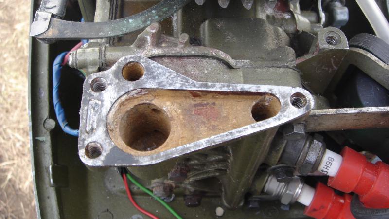

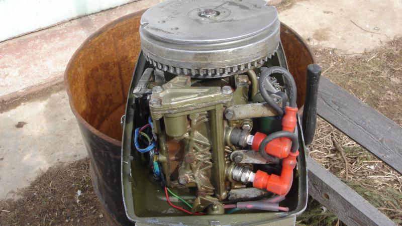

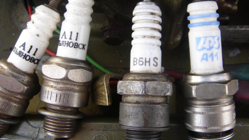

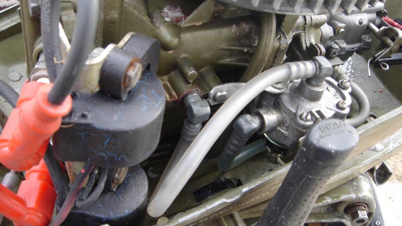

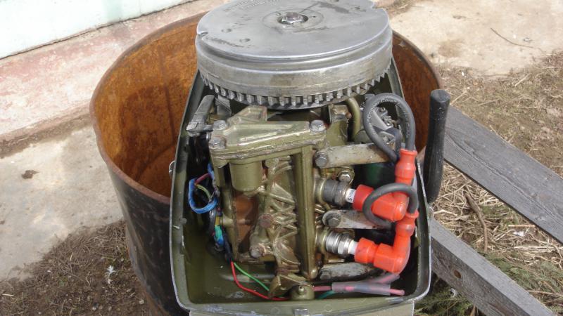

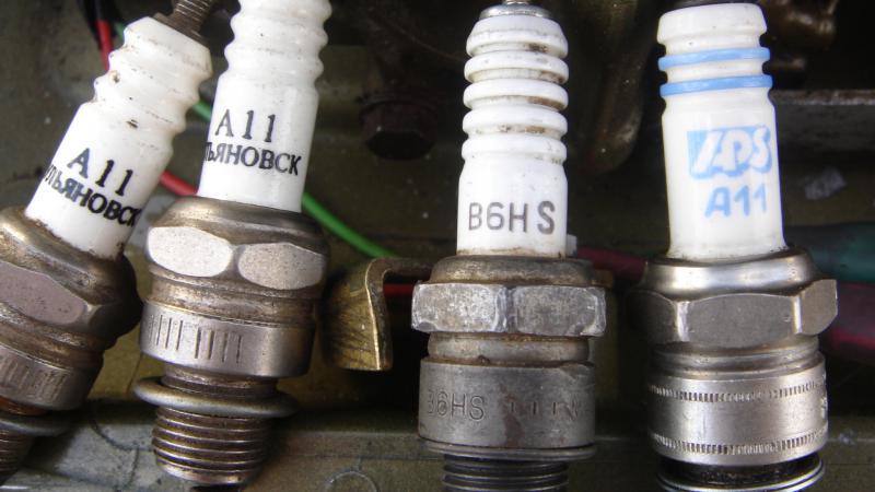

Попытка завести не увенчалась успехом. Маслал битый час..только пару раз пыхнул в воду почему то, в водозаборник и все. искра есть. Свечи правда разношерстные, одна нгк другая а11. То зальет, то сухие, подсос и открою и закрою, газ и в плюс и в минус - неет никак.
Термостата нет. Компрессию точно замерить не удалось так как компрессометр нашелся допотопный, наконечник очень толстый да еще и в форме буквы зю. Насчитал с одного рывка 4 атм.

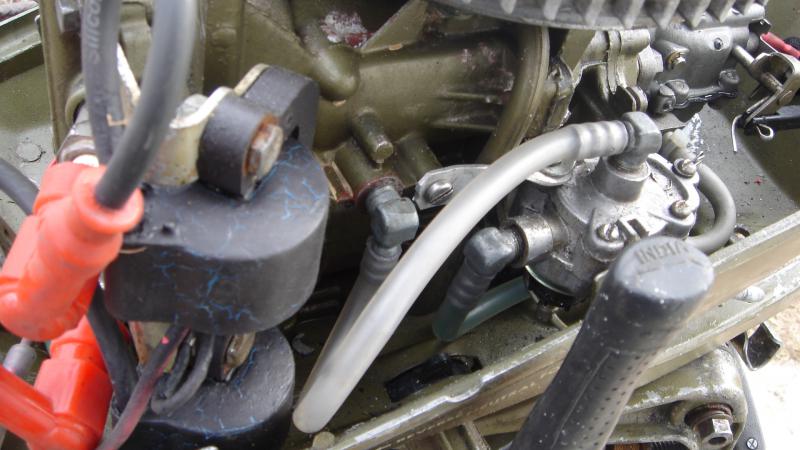

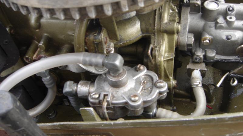

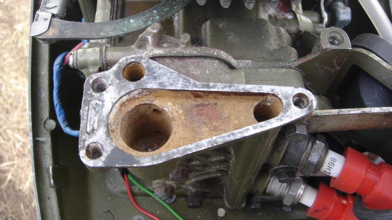

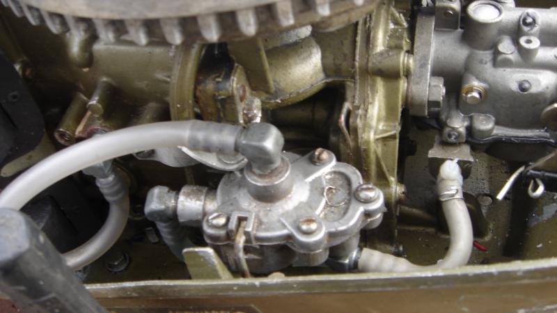

Насос видимо от ветерка. ( что за трубка выходит вверх и в блок?)

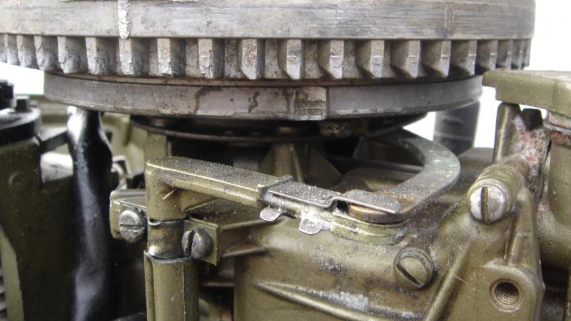

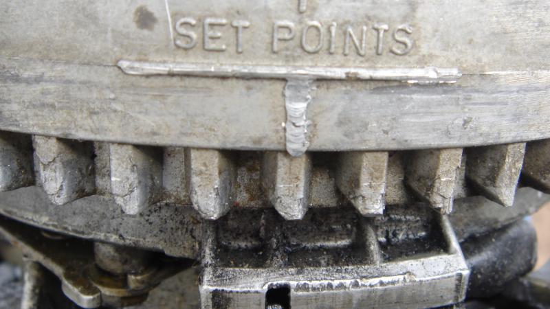

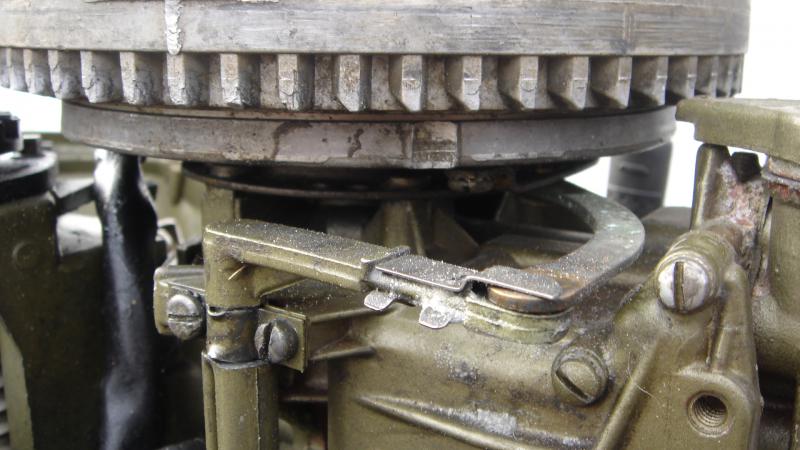

Попытался снять маховик чтобы проверить зазор в контакте, или хотя бы посмотреть что там, не смог.
Что то фотографии не могу прекрепить. Нажимаю прикрепить и комп сразу виснет.
Посоветуйте пожалуйста что делать,где искать завод....

попытался снять маховик,как не пыжился так и не снял. Хотел контакт глянуть..да и вообще посмотреть.
А чем снимал то?(фото съёмника) Для начала залей хотяб ВДшки вокруг к/вала, не то чтоб очень(на конусе же сидит), но может чуткА помочь.

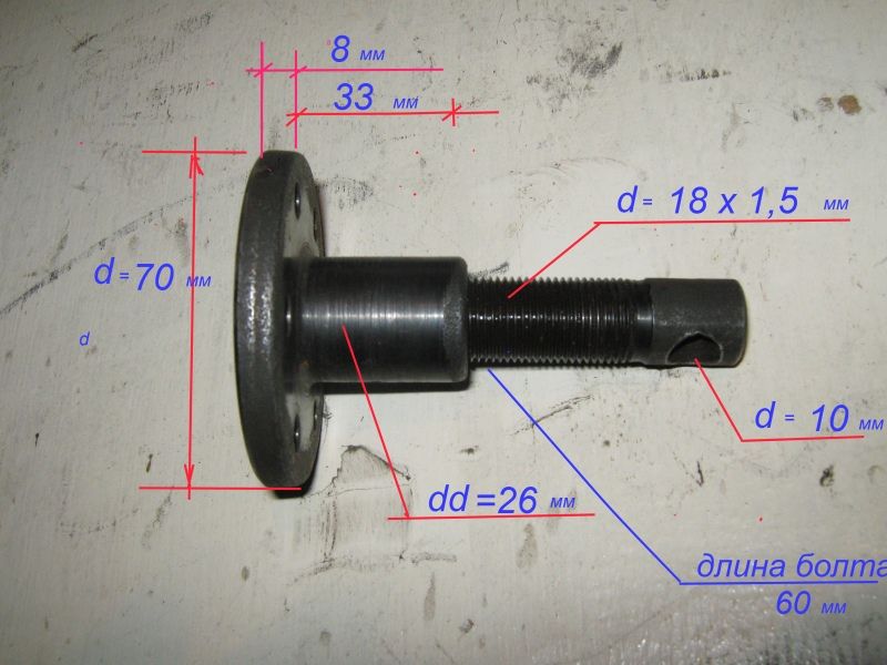

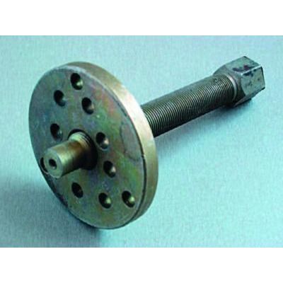

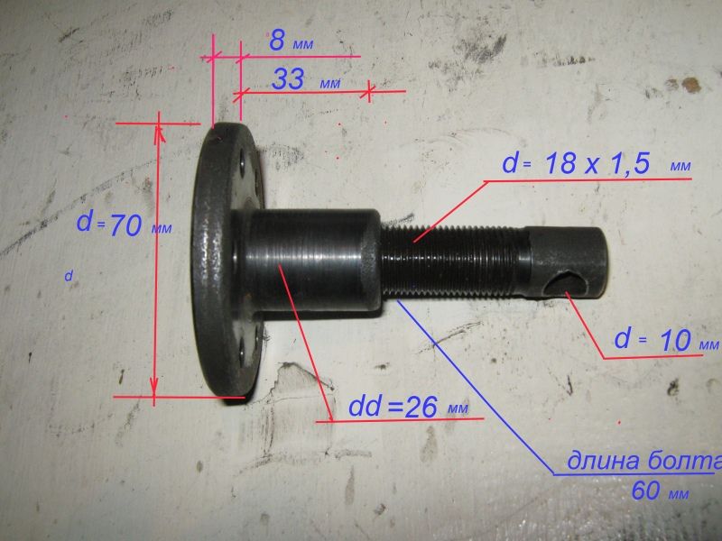

Съемник смастырил сам. Большая толстая шайба, в ней три отверстия,по отверстиям в маховике. Через неё три винта шестерки в маховик. Шайбу обхватил жигулевским съемником,винт съемника упер в выемку маховика и крутил.Да вот только шайба пяти милиметровая погнулась.

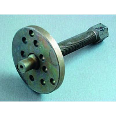

Съёмник "по феншую", но 5мм. - оооочень мало, попробуй найти 10ку или переделай съёмник шкива к/вала "Волги":
я пользую с успехом :good:
Да забыл сказать - прозвонИ тестером бронепровода, возможно удивление :)

Вихрёвский съёмник немного доработать и маховики только в путь снимаются. Свечные провода с цилиндра на цилиндр переставлял. Если перепутаешь, то тоже может пыхать. Ну и наверно прокладочку в поплавковой камере заменить надо. А в общем поздравляю с приобретением.
---- Пользуюсь таким давно , снимает маховики безпроблемно... В случае непослушания -- затяжка по максимуму , потом резкий удар по верхушке болта .. Куда он денется !!! , слетает .. Главное трехлапым не "обнимай " маховик .. северный зверек прибежит . Удачи !

еще фото

Должно ли что то стоять между винтом и валом редуктора ? Сальник там или колечко какое) При снятии винта там ничего не было.
