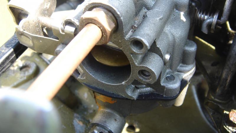

В карбюраторе действительно колечко пробковое на центральном жиклере все закоксовалось. За ниимением выбил из камеры два колечка сопоставимые по толщине и поставил их.

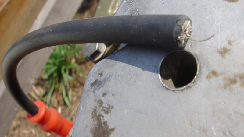

Сдесь советовали поменять провода на многожильные. Стоят уже многожильные.
Оказывается из катушки провода, как и говорили сдесь, вытаскиваются очень просто,и садятся на место прокалыванием.

При дергании шморгалкой бенз. почему то идет из воздухозабора и из отверстия что справа от трубочки удленнителя главного жиклера. Игла держит. Трубка подачи бензина присасывается к языку. Как регулировать уровень так и не понял. При перевороте крышки с поплавком - поплавок параллельно плоскости крышки.

Если заливает, то всё таки стоит ещё раз проверить иглу. Даже маленькая выработка может способствовать залипанию и как следствие переливу. На новых клапанах идёт специальная проволочка, которая прикрепляет иглу к поплавку и проблема перелива решается.

Случайно нашёл железо на катушки от Джонсона, собрать быстрее получится. Игла на карб у меня есть.

Да игла вроди бы с проволочкой которая одета на пластину поплавка.

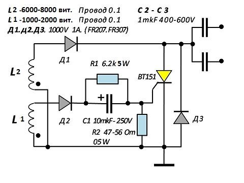

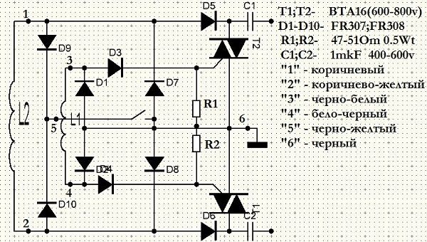

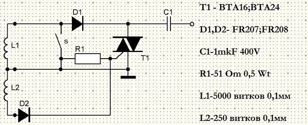

Кто нибудь ! Подскажите пожалуйста! По какой все-же схеме Дмитрия Делать'электронное зажигание!? По верхней или по нижней (В теме Дмитрия где две схемы Джонсон Эвинруд) и сколько все же мотать витков. Если я прильно понял 6500 и 250... И оставлять ли конденсаторы что рядом с кулачками. Контакты - просто выкинуть - или оставить?
Нестор
11.04.2015
72
Москва и Область
Георгий
Бриг
Johnson 6hp
Самое интересное то, что мое зажигание, ни на одно фото у Дмитрия не похоже.
