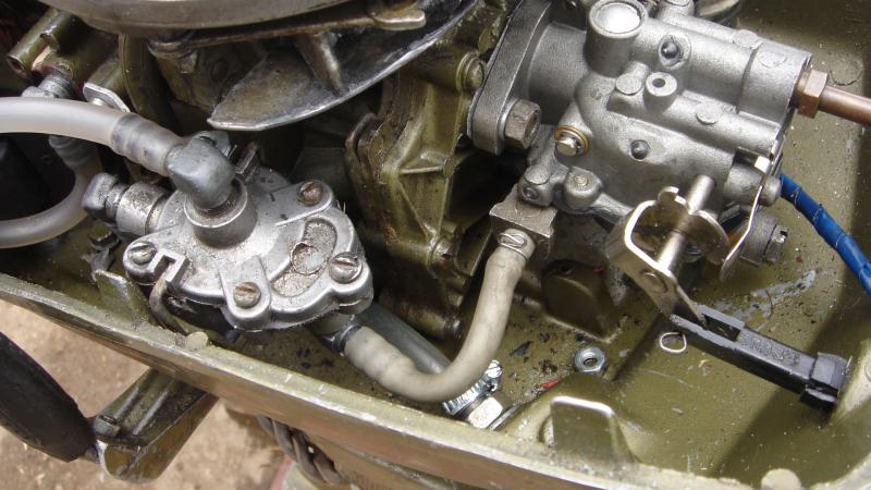

игла конусная, с резиновым кончиком.Чистая, никаких окислов и закоксовок нет.Топливо в карб идет, но вот почему то вцилиндры не идет. Может где воздух подсасывает.А где Вы двухкональное электронное зажигание брали?

На игле конус резиновый.Все чисто, и вроди бы ничего не люфтит и не болтается. завтра постараюсь сфоткать.

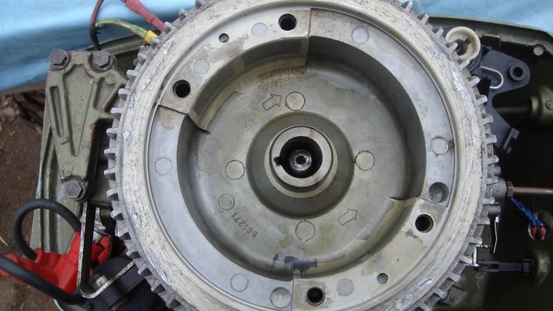

Да и под маховиком все как новое. Контакты не подгоровшие. зазор около 0,4-5.

Вчера почистил. Хотя там все как новое. Но искра желтая с легким голубым оттенком,хотя при проверке на магнето - густая голубая..

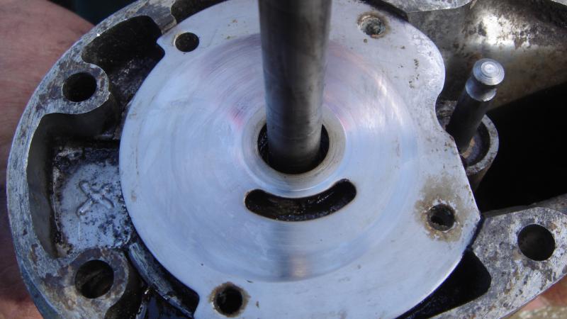

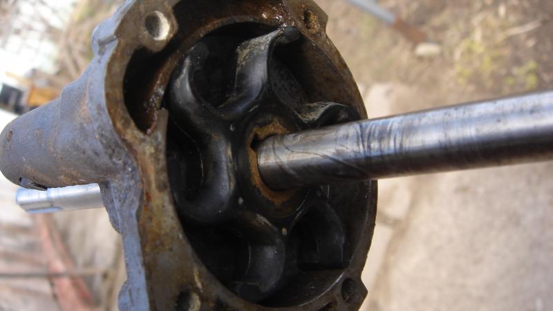

Разобрал сегодня помпу. Внутри чисто, задиров нет, площадка блестит, крыльчатка помпы резиновая.

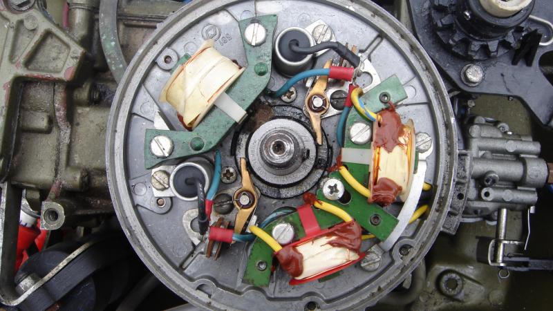

1 катушка и 1 блок. Странно,мотор старше моего, а уже с коммутатором. Финско сортовальский конструктор?

Алекс ,это вроде генераторная катушка. Я не давно взял ещё одну 6-ку, правда с задранными поршнями, там тоже она есть.
Это что, плохо!? У Вас вроди бы такое же содержимое на движке, я в соседней теме кажется видел. И что, не переделать? Или смысла нет!?
9 988
1 492
Нестор сказал(а):
На моём всего две катушки. Соответственно менял две катушки и ставил дав блока. У Вас менять одну катушку и собирать один блок. Блок другой, на сайте Дмитрия все есть с картинками.http://lodka.mobi/2013/06/21/esz-dzhonson-evinrud/
