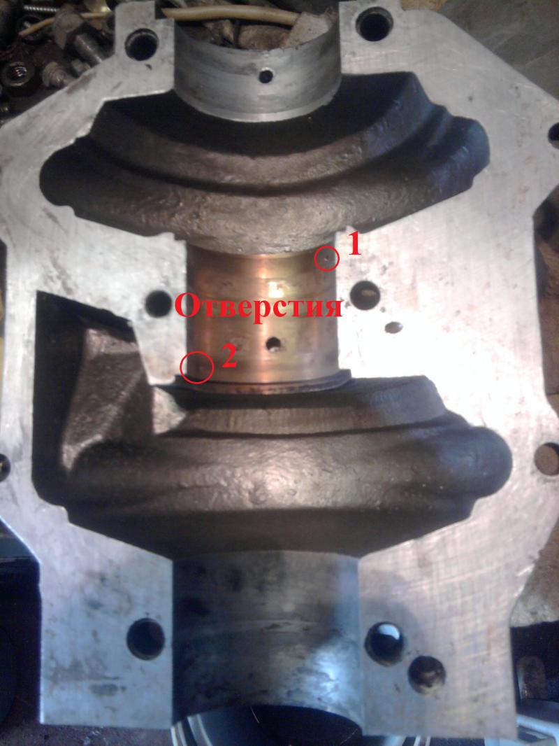

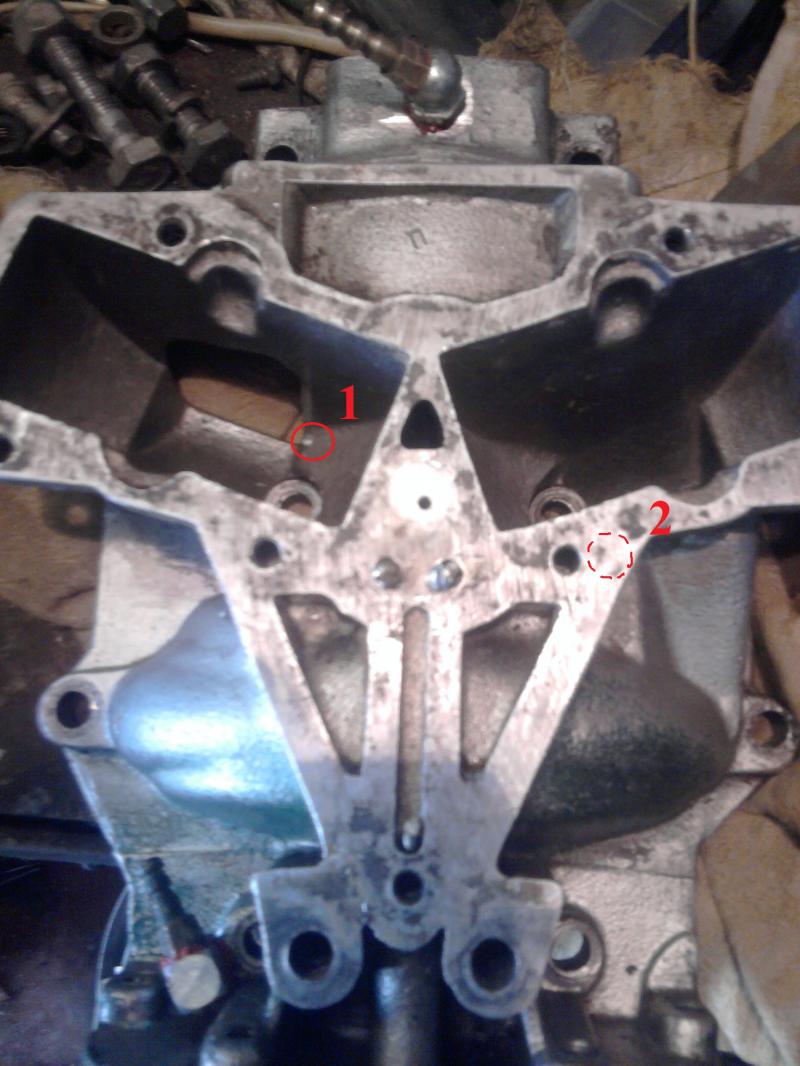

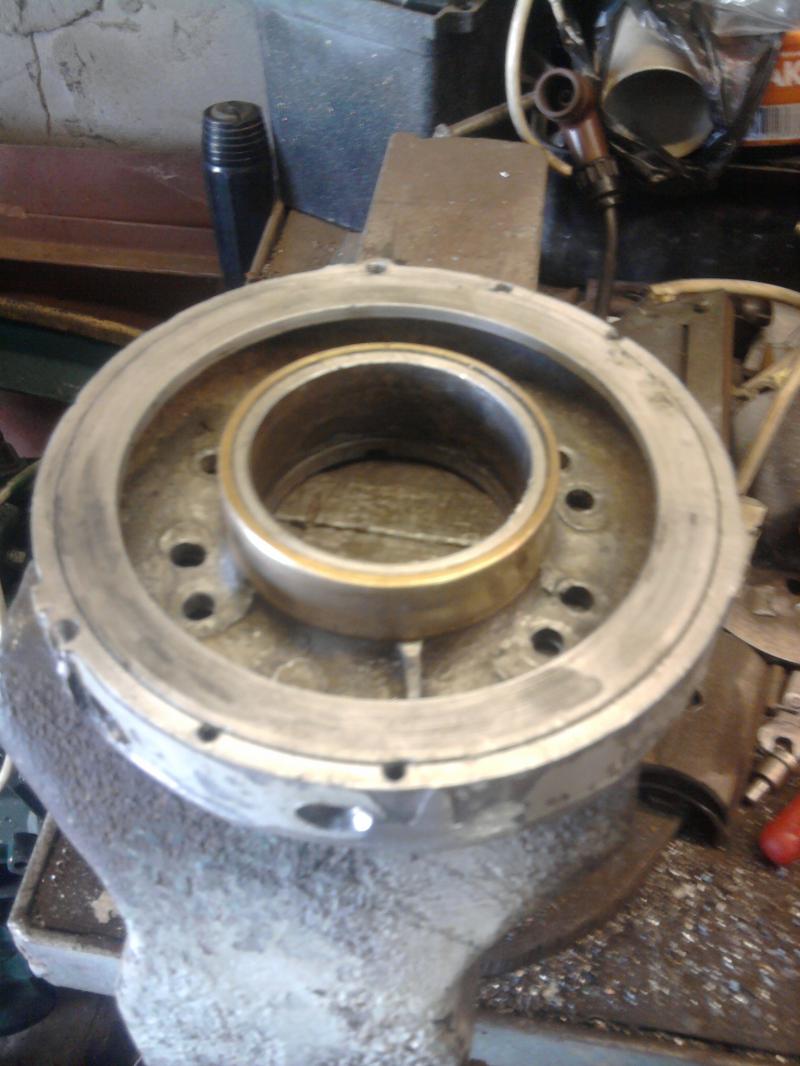

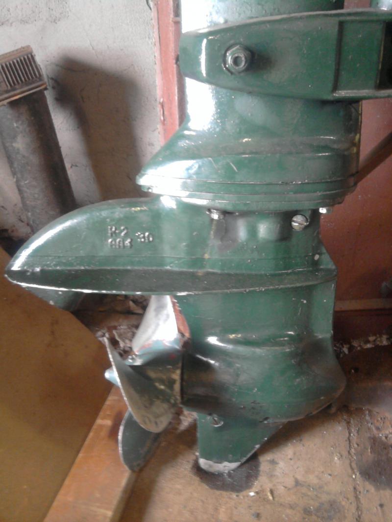

Для переделки использовались маховик и панель зажигания от Вихря 20 (что на тот момент было в наличии). Можно использовать и другие. Схема зажигания и детали стандартные - МБ1, без изменений. Свечи Вихревские родные СИ12РТ, но работает и на других автомобильных. Смесь бензина 1:30. Но дыму все равно много :lol: Карбюратор - родной К36П, панель соединена тягой с механизмом управления газа. УОЗ устанавливался опытным путем.
Фото1. Сначала было проточено посадочное гнездо маховика, относительно конуса коленвала Москвы, потом высота проставки вытачивалась исходя из размера которое осталось под маховиком.
Фото2. Поставлены прокладки высотой 15мм, чтобы сохранить длину ноги. Торсионный вал изготовлен из вала редуктора Москвы, на нижний конец которого приварен четырехгранник от торсионного вала Вихря. Длина вала подобрана по месту. Трубка подачи воды от помпы изготовлена из медной трубки диам. 8мм. Изогнута по месту. На верхний конец тяги реверса накручен наконечник для соединения с рычагом реверса, изменен изгиб тяги, чтоб не прижималась к торсионному валу.
Фото3. и Фото4. Трубка соединяет только верхний штуцер с нижним. Цифрами обозначены отверстия которые предназначены для смазки среднего подшипника. Первое отверстие над подшипником и выходит во впускной канал верхнего цилиндра, второе - под подшипником и выходит во впускной канал нижнего цилиндра, таким образом смазывается весь подшипник. Заводское сверление не используется.

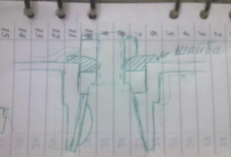

Вот по такой схеме.
Слегка исправлялся посадочный конус маховика, снизу, так чтобы не затрагивалась верхняя часть конуса, при этом шпоночный паз сохраняется старый (протачивать его не нужно). Этим не прослабляется ступица маховика. Сверху устанавливается упорная шайба с плечиком. На гайке и на шайбе делается небольшой конус, для фиксации шайбы при затяжке гайки. Шайба закрывается стандартным храповиком с маховика москвы. При установке небольших шайб под крепления стартера, можно установить родной стартер москвы. Так как положение шпоночного паза у вихря и москвы разное, панель зажигания устанавливается рычагом вперед.
