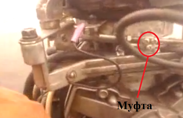

И ещё, Женя, просьба, если не сложно, покажите (крупным планом) составной линейный рычаг привода подвижного основания Вихрёвского магдино. Интересны детали того, как это сделано.Неужели реализован линейный алгоритм управления УОЗ? Тогда будут ещё вопросы, поскольку это не совсем обычный вариант управления изменением УОЗ.

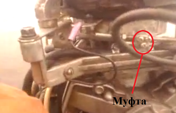

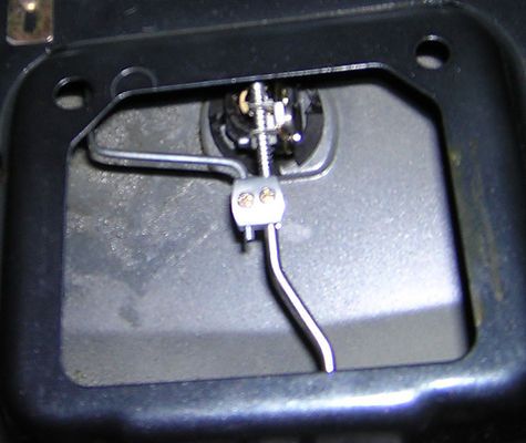

6) Муфта для регулировки длины тяги привода панели зажигания, она взята с тяг дверного замка автомобиля. (Фото)
