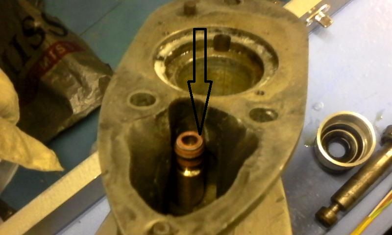

Так то оно так, только нигрол рекомендовали заливать для перестрахерки от попадания воды в редуктор. Вода с нигролом не смешивается и шестерни особо не страдают. Немного отстоится, можно слить воду из редуктора и кататься дальше. Эмульсии нет. Плюс инструкция предписывает менять этот нигрол через каждые 10 моточасов. Новый редуктор в заводском исполнении не долго ходит без воды. Вода в основном попадает из-за коррозии гребного вала, очень уж он не устойчив к этому делу. Кто после каждой поездки снимает винт, вытирает вал и смазывает его? Да почти никто, особенно если лодка хранится на воде. Плюс песочек, попавшая леска и т.п. моментально приводят в негодность малое резиновое кольцо стакана редуктора, а вскоре за ним и сальник. К тому же заводская конструкция стакана неудачная, чтобы заменить сальник надо потрошить редуктор. Коррозия вала сводит на нет все работы по замене сальника. Выход - новый стакан редуктора с сальником снаружи, у меня два сальника, расположенные манжетами в разные стороны, между сальниками циатим 221. Так же вода любит проникать через уплотнение тяги реверса. пару раз можно поджать кольцо втулкой, но для этого надо снять редуктор. Выход есть, один из примеров на фото. Один раз сделал и на ооооочень долго. Как только избавился от попадания воды в редуктор - смело можно лить трансмиссионку (гипоидку). Меньше вязкость - меньше динамическое сопротивление со всеми вытекающими.
Можно так же после каждого выхода менять масло, благо оно не дорогое. Но это мне удобно, я храню лодку в гараже. Закатил лодку в гараж - слил эмульсию - залил свежее масло. И так я делал каждый выход, пока не модернизировал редуктор. Теперь для успокоения пару раз за навигацию приоткрываю сливную пробку, вижу, сто сочится масло и завинчиваю всё обратно

Первый раз вижу вихревский редуктор из чистого золота... :hahaha:
kav75
16.01.2010
2 791
1 370
Томск (Северск)
Вот так, Михаил, я отношусь ко всей своей технике :crazy:
Шутка, конечно. В телефоне паршивая камера, а втулка латунная свежевыточена, поэтому так блястит. :hahaha:
Редуктор, кстати, опилен был и отполирован, смотреться как в зеркало можно было, но после первого же выхода алюминиевый сплав помутнел, естественно. Теперь просто гладкий.

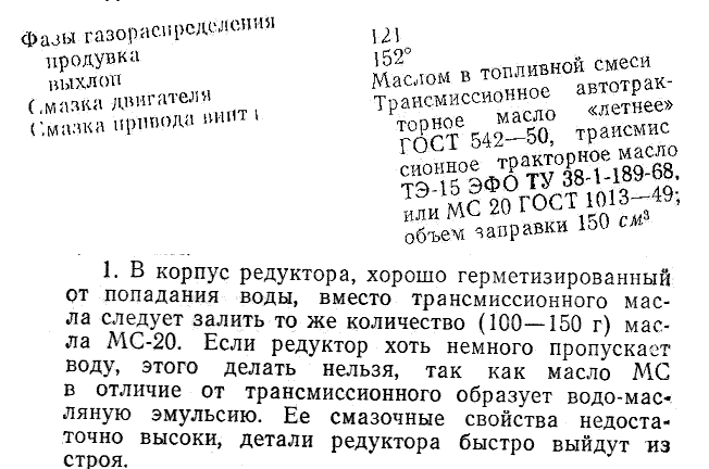

Так ведь и "не всё золото, что блестит" :) ... А в редуктор можно лить и масло МС-20, как рекомендует в своей книге Страшкевич. В инструкции к Н-23 это масло указано наравне с трансмиссионкой. Но только в герметичный редуктор.

здраствуите други мои, ричаг преклучениа скорастеи должен имет резинку внизу штоб не попал в редукторе вода да? на верно ето
kav75
16.01.2010
2 791
1 370
Томск (Северск)
Конечно должен. На фото на латунную втулку напрессован маслосъёмный колпачок на 7 мм.
В заводском исполнении всё по другому.
Сергей, нельзя лить, потому что этот редуктор тяжелонагруженный. Можно только нигрол разбавлять маслом МС-20, чтобы уменьшить вязкость. При условии эксплуатации мотора при низкой температуре воздуха

реф-мех сказал(а):

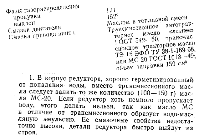

Вот извлечение из инструкции Нептун-23 и из книги Страшкевича, стр. 131.

Миша, в какие годы это написано?
Что нагрузки у редуктора маленькие - привёл цифры.
Спиральный зуб или гипоидное зацепление - это борьба с шумом. У Бийска - не спиральные шестерни, а конические. У него что - нагрузки меньше? Только вой редуктора перекрывает шум от выхлопа.
Ещё раз - иномарочные редукторы все на трансмиссионке. Никакого нигрола. Или у них нагрузки меньше вихрёвских?

Так тогда и масел то особо трансмиссионных не было.Гипоидный мост пошёл на зилах,к примеру,уже к 80 году.Иих почти все запороли по причине нехватки гипоидки,да и по дурости случалось
Мото-авто-водо спортсменам закупали хорошие масла за бугром и по лимитам распределяли.
Что ещё лить то в вихря было?автол да нигрол..

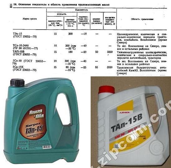

Современные масла это конечно хорошо и правильно... Но пока у 99% "Вихрей" вода в редукторе, то нигрол будет непобедим :)
Да где его взять то теперь?

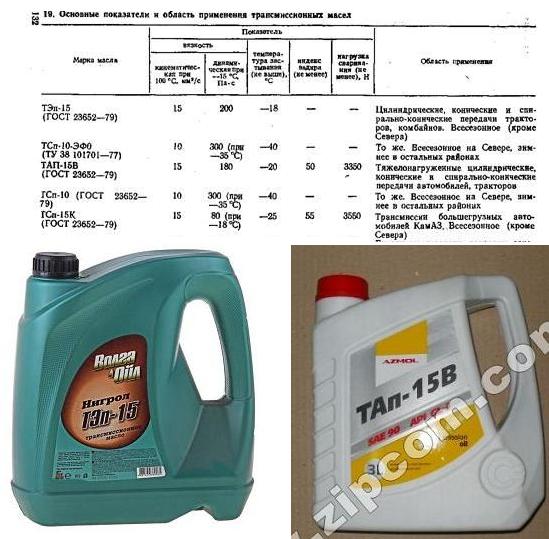

Ищи у трактористов, бульдозеристов или камазистов (в розлив). В магазинах автотракторных запчастей, на базах снабжения "Агропромтехника" (б. "Сельхозтехника") и т.п.
