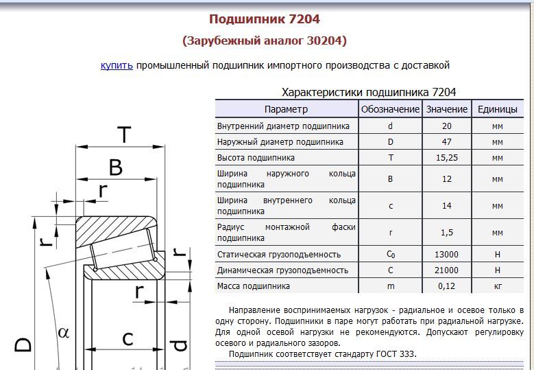

Нужен совет, требуется заменить подшипник 7204 (редуктор - вал-шестерня), стоит ли выпрессовывать верхнюю(наружную) обойму или можно заменить только сам подшипник.
Читал что запрессовывается она на горячую. Зарание спасибо.

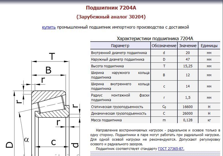

Буду пробовать. Скажите а подшипник 7204а подойдет?
