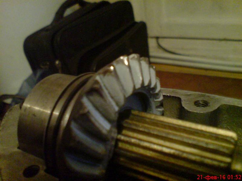

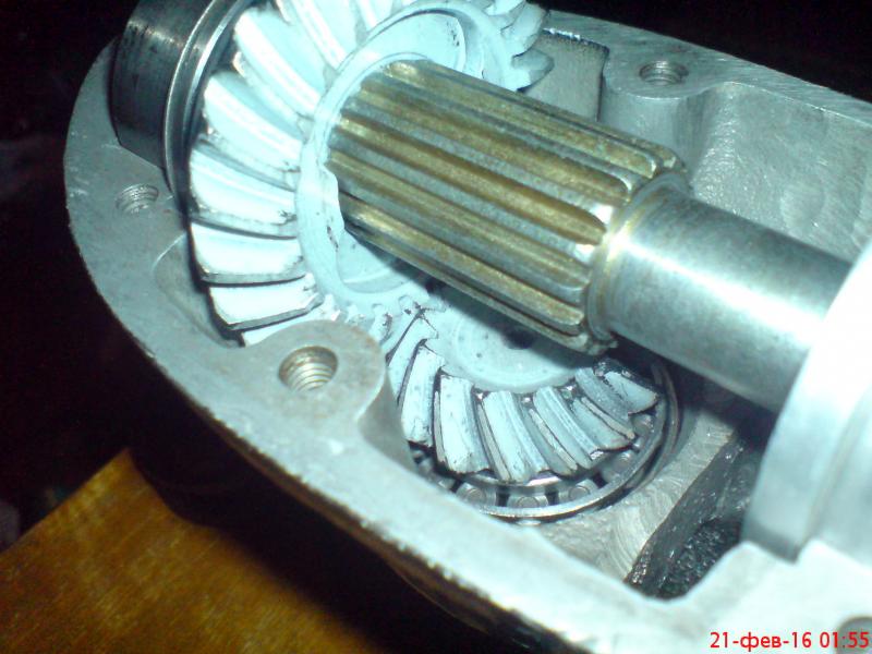

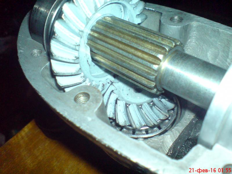

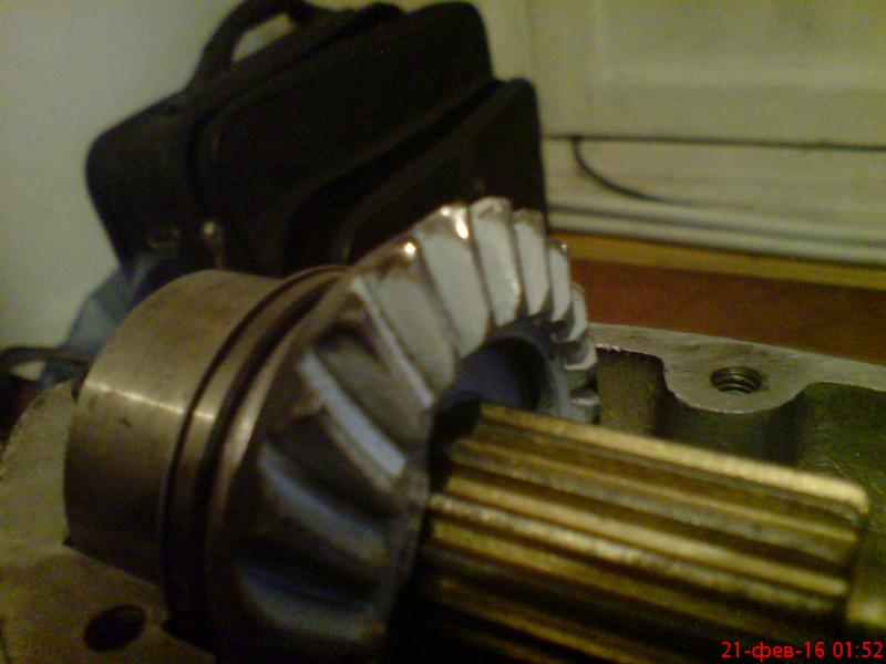

И снова здравствуйте! Продал я свой непун 25 и вернулся к вихрю 30.
Заменил вал-шестерню, а шестерни зад и перед оставил старые, запрессовал новый 7204 от него отмерил расстояние до плоскости стыка двух половинок редуктора, получилось 36.5мм, отнял 34.8мм (число из инструкции) и получилось 1.7мм толшина шайбы на валшестерне, правилно?
Но пятно контактов шестерен очень маленькое 10%,

Этот расчёт приблизительный и начальный для регулировки ведомыми шестернями.
Страшкевич, Вихрь без секретов, стр 178

да капец! что только не делал! шестерня вал-шестерни кривая в одном месте закусывает а на 180 градусов зазор большой (гавняные запчасти), вал шестерню и вниз и вверх двигал за счет шайбы а контакт все ровно наружным краем зуба остается. нужно шестерни тоже новые ставить, не получилось сэкономить, хотел малой кровью отделаться, наивный! :?

Раньше в магазинах никогдда не продавались отдельно вал-шестерня и ведовые шестерни. Это лишь с середины 90х началось.
Делай чтоб более-менее побольше пятно было, будет работать, куда денется!
