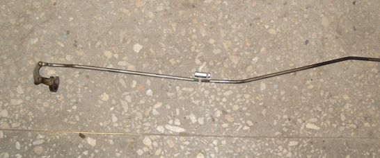

У меня стоит разрезаная тяга реверса, и редуктор я каждый год не снимаю.

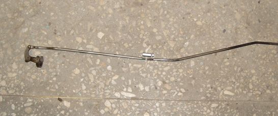

kav75
16.01.2010
2 792
1 373
Томск (Северск)

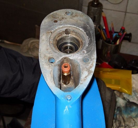

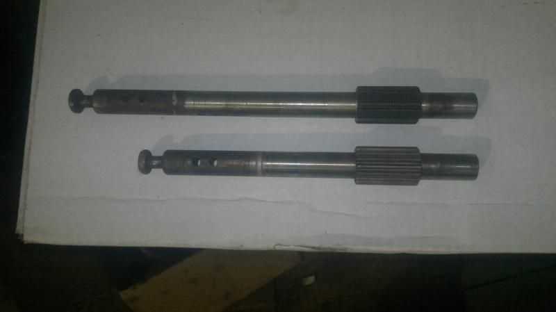

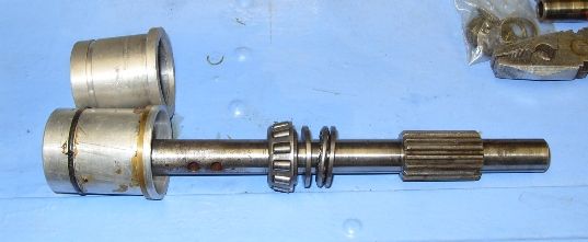

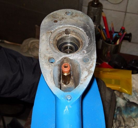

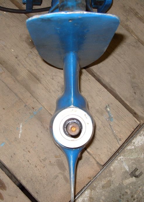

Проблему расчленения тяги я решил так
Фото втулки есть на предыдущей странице.
Это фото другого редуктора, но суть та же.

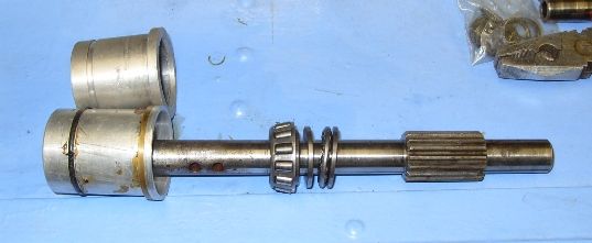

Про удлинённый вал и новый стакан с сальниками наружу где-то уже выкладывал фото, продублирую ещё раз.

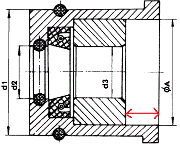

Алексей, подскажи пожалуйста какие подшипники стоят у тебя на гребном валу в стакане? И как они себя показали в работе?
kav75
16.01.2010
2 792
1 373
Томск (Северск)
Подшипники ШПХ пока без изменений от заводской конструкции, хотя гложет червь поменять на конусный роликовый.
В стакане на фото (вал длиннее на 15 мм) стоят подшипники 7203 и 8103.
В стакане с валом, удлинённом на 35 мм стоит (если смотреть от винта) 7000103, потом 7203 и 8103. Наружные обоймы 7000103 и 7203 сидят в стакане с натягом. Стакан точился "по месту" с учетом заводского расстояния от внутреннего торца стакана до бронзовой втулки. На рисунке расстояние отмечено красной стрелкой.
Как зарекомендовали? Да отлично.
Спасибо!!!
kav75
16.01.2010
2 792
1 373
Томск (Северск)

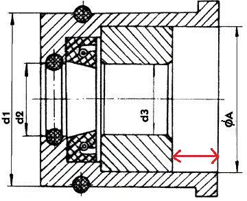

Добавил в предыдущее сообщение рисунок.
Вот наткнулся на стандартный стакан с шариковым подшипником с сальником снаружи. http://bike53.ru/price/index.php?code=8 ... d=85665792
Желательно между ШЗХ и подшипником ставить шайбу, т.к. вращение вала (и внутренней обоймы подшипника) и ШЗХ разнонаправлено.

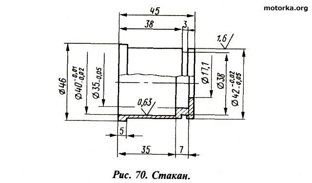

kav75
16.01.2010
2 792
1 373
Томск (Северск)

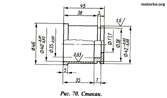

Оказывается, еслт сначала порыться, можно найти стакан с размерами под подшипники 7203 и 8103.
http://motorka.org/book/remont_vihr/695 ... -vixr.html
Получается расстояние от торца стакана до опоры внешней обоймы роликового конусного подшипника 35 мм.

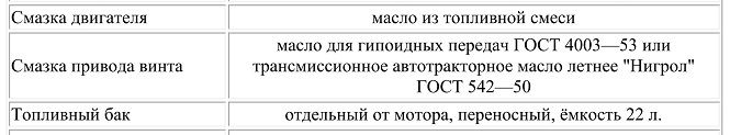

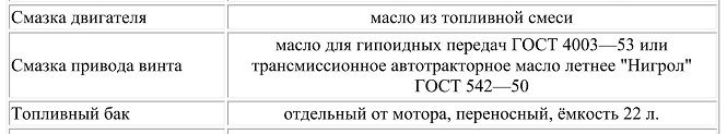

Ярослав, нигрол это трансмиссионное автотракторное масло летнее (ГОСТ 542-50). Рекомендовалось в инструкциях ко всем советским ПЛМ, начиная с "Москвы" в 50-70-е годы. Потом было снято с производства, и примерно с 80-х годов в инструкциях стали рекомендовать новые масла, - аналоги нигрола. Так для "Вихря" было рекомендовано ТСп-14, для "Ветерка", - ТАп-15В.... Сергей, читай внимательно 3-ю страницу, я и другие писали то-же самое. Применяют нигрол не потому-что он "супер-пупер", а только потому-что он не смешивается с водой, т.к. завод не гарантирует герметичность редуктора. А залитое трансмиссионное масло других типов в негерметичном редукторе даёт водо-маслянную эмульсию, которая может угробить редуктор. То есть, из двух зол выбирают меньшее.

Telenkov сказал(а):
Стаканы с подшипником шли в стандарте на последних моторах. Они есть в свободной продаже и стоят не дорого. Встречал еще лет 7 назад, думал это не секрет
Всё это так, только подшипники там просто шариковые, а я выложил чертёж стакана для конусного и упорного подшипников.
Руслан42 сказал(а):
Алексей, значит этот стакан можно поставить без каких либо переделок вместо старого? И какую шайбу ставить туда?
Можно без переделок. Шайба регулировочная при выставлении зацепления ШЗХ и вала-шестерни ставится между шестернёй и внутренней обоймой подшипника, а не между стаканом и корпусом редуктора. Желательно даже торцануть шестерню, чтобы эта шайба была потолще. ШЗХ при движении вперёд вращается в обратную сторону от вращения вала, Хоть нагрузка при этом минимальная, шайбу всё-ж надо.
ключевое слово- снят с производства! да и сам ГОСТ 542-50 прекратил существование, вместо него приняты ГОСТ
23652-79 и ГОСТ 17479.2-85, давайте перестанем жить в далеком прошлом! Постоянно вылазят советы лить автол, МС-20 и нигрол из этой же серии! Время не стоит на месте, производятся новые смазочные материалы с которыми мотор и его узлы будут служить дольше при правильной эксплуатации.
а зачем на шестерню заднего хода конусный да еще и плюсом упорный подшипник?
