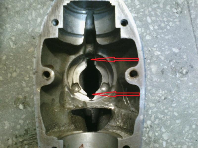

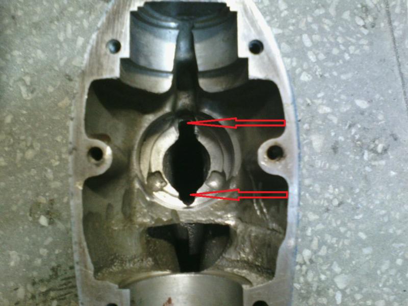

Правильно все сказали, менять надо однозначно. Я грел на плите. На конфорку положил два электрода, чтобы не было прямого контакта с раскалённой поверхностью конфорок, когда брызнутая на корпус редуктора вода шипела, брал корпус и хеееерак об деревянный брусок - обойма сдвигалась, и так через несколько ударов она иногда выскакивала сама, иногда помогал пробойником.
Потом мелким круглым напильником делал небольшие пропилы. где красные стрелки, на будущее, вдруг ещё понадобится выпрессовывать обойму.
Потом приходится нагревать не так сильно, и со стороны помпы намного удобно выстукивать эту обойму.

Я когда снимал мне показалось, что там специальный съёмник нужен?!

По задумке конструкторов - да. нужен, трёхлапый. Лапки пихаются со стороны обоймы в ямки, на моём фото видно две ямки, вместо третей (верхняя стрелка) я сделал пропил. В живую такой съёмник никогда не видел, изготавливать его нет смысла, а после первого удаления обоймы и пропила канавок, в следующий раз не возникает ни каких проблем с заменой.

..... после первого удаления обоймы и пропила канавок, в следующий раз не возникает ни каких проблем с заменой.
А вот на пермских редукторах канавки уже есть, вместо углублений под съёмник. Грамотно. :good:

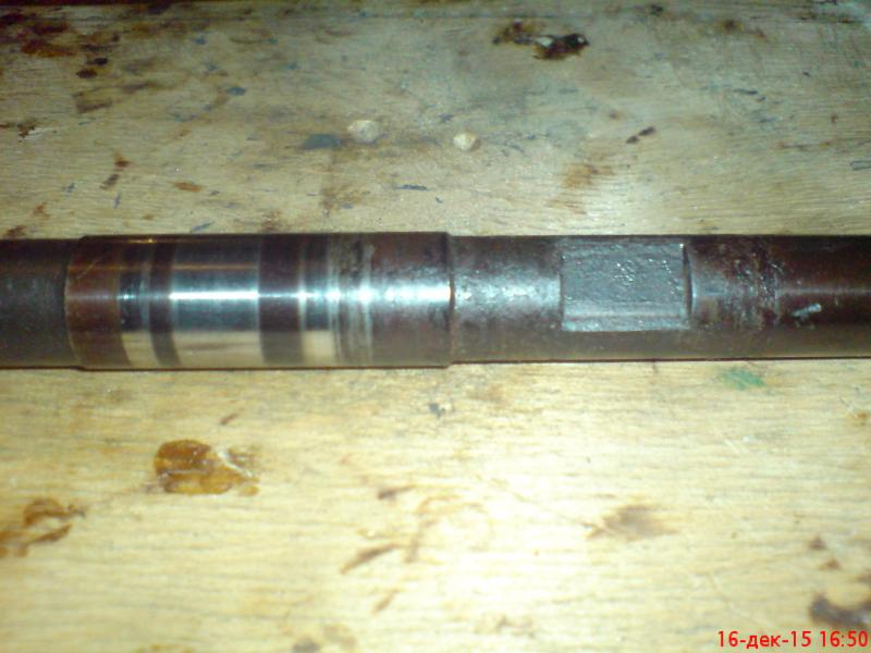

В том то и дело что шестерни в хорошем состоянии, вертикальный вал сгнил в районе помпы а восстановить нет возможности.Помню когда был подростком, с отцом ремонтировали редуктор Б/П Дружба,отец сказал что если менять шестерни то комплектом, от сюда и возник вопрос про вал-шестерню :? .

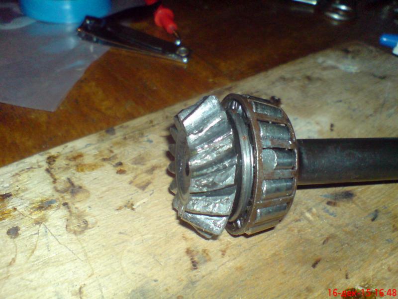

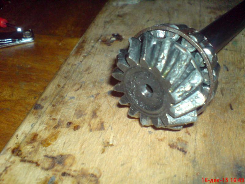

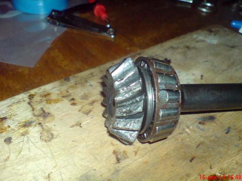

Всем привет! очен как то быстро закончилось короткое Уральское лето. Решил разобрать редуктор, так ка вода в масле, залез и удивился ВШ с рассыпавшимися зубами и вся полость в обломках, Беда! под замену все! Что за рукажопый мастер этот мотор делал не знаю! или запчасти такое Г?
Думаю стоит ли его модернезировать? удлиненный вал винта ставить (незнаю где купить), выхлоп срезать и т.д.

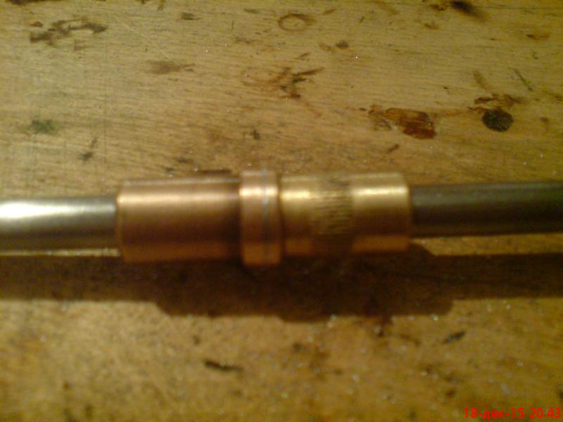

уже сделал разрезную тягу, хочу на нее надеть маслосъемный колпачок с клапана от А/М в место штатного уплотняющего колечка, но где втулку такую взять? станка токарного нет. А вот здесь как без него обойтись topic789.html?hilit=%D0%B4%D0%BE%D1%80%D0%B0%D0%B1%D0%BE%D1%82%D0%BA%D0%B0%20%D1%80%D0%B5%D0%B4%D1%83%D0%BA%D1%82%D0%BE%D1%80%D0%B0#p6201
1 362
Как то ты не удачно сослался, там как раз вариант без токарного станка, припой нужен с напильником.

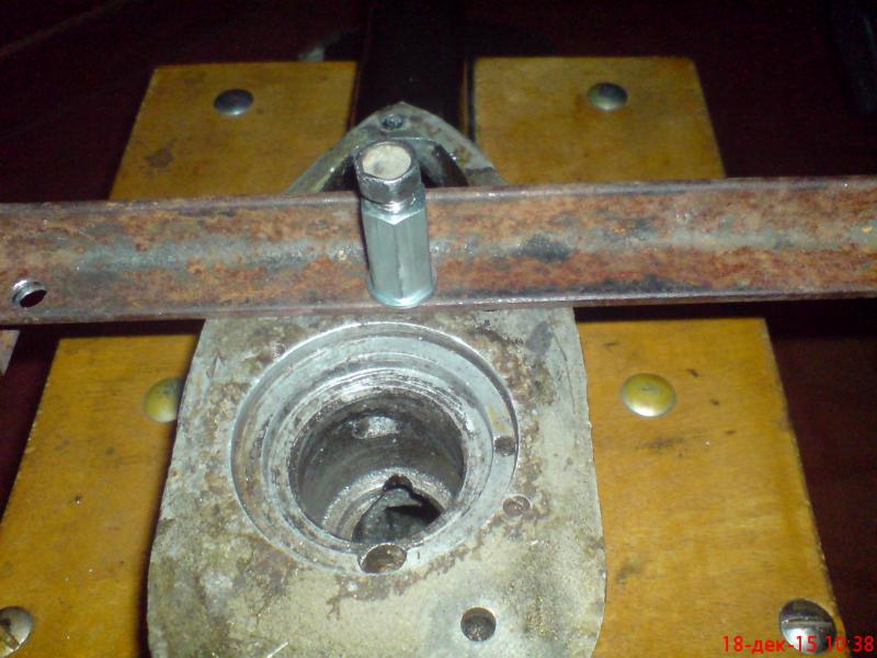

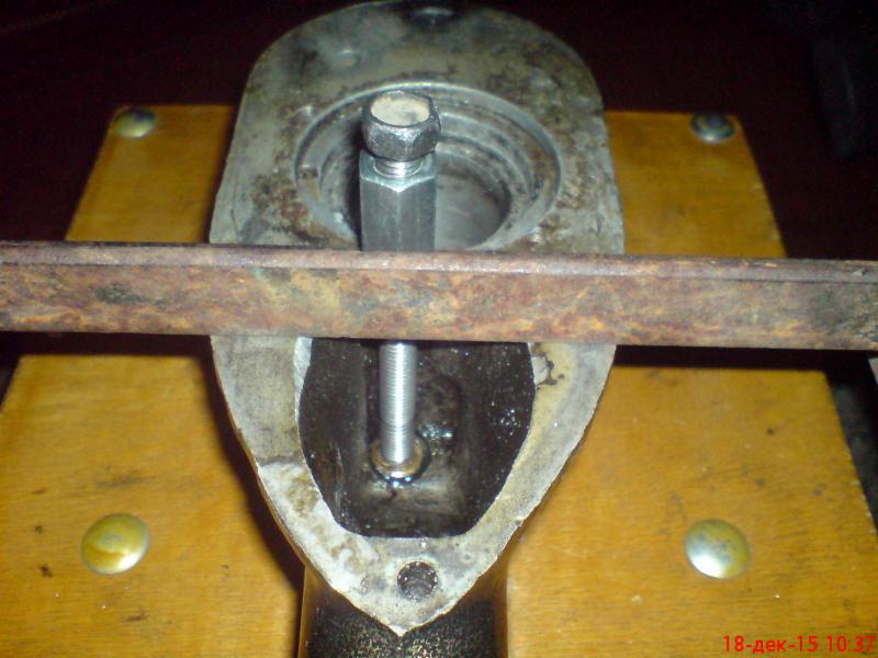

Проклятая втулка тяги не хочет вытаскиваться даже при нагретом в кипятке редукторе! я думал будет проще! ну жно по ходу закзывать выколотке у токаря! :?
Авот фотки ВШ не понимаю что могло вызвать такие разрушения.

petro сказал(а):
...... не понимаю что могло вызвать такие разрушения.
Чаще всего неправильная сборка. При замене каких-то деталей редуктора обычно просто заменяют деталь (или детали) и не регулируют правильность зацепления зубьев. А зря. Я уже где-то говорил фразу: это же не редуктор дешёвой китайской болгарки. К тому же сразу гоняют мотор в полную нагрузку, что недопустимо. Обкатка нужна и редуктору. Ну и качество деталей тоже...
kav75
16.01.2010
2 798
1 386
Томск (Северск)

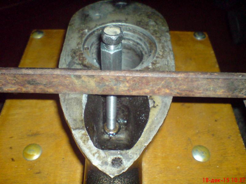

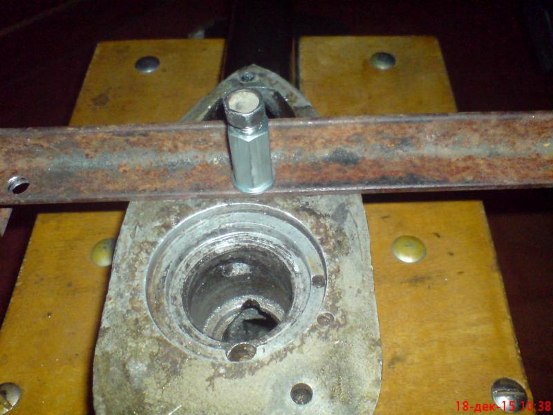

Втулка очень легко вытаскивается, если в ней нарезать резьбу М8, на верхний торец редуктора поставить пластину с отверстием и вытянуть её с помощью обыкновенного болта. Даже корпус редуктора греть не надо. Можно болт вкрутить с нижней стороны и осторожно выбить втулку. Но первый способ более правильный.
kav75
16.01.2010
2 798

IGNAT сказал(а):
Охххх помню намучился я с регулировкой зацепления шестерён. После установки нового японского конического подшипника по инструкции рассчитал толщину шайбы, поставил её, запрессовал внутреннюю обойму навал-шестерню, собрал - а редуктор подклинивает. Начал пересчитывать - ошибся в расчёте. Нужно было шайбу на 0,4 мм тоньше. А обойму подшипника с вала снять ой как проблематично. Стачивал на более острый угол маленькое зубильце и аккуратно ударяя, поворачивая вал, я снял обойму без повреждения. Поставил правильную шайбу под внутреннюю обойму и начались пляски с подгонкой зацепления вала с шестернями переднего и заднего хода. Час угрохал точно. Вроде всё соберу, крышку редуктора притягиваю и гребной вал начинает вращаться с характерными пощёлкиваниями, которых быть не должно. И т.д. разобрал - собрал, так несколько раз. В итоге редуктор отплатил надёжной безотказной работой.
Потом подсказали, что сначала надо выставить одну шестерню (переднего или заднего хода), добиться правильного зацепления, потом ставить вторую шестерню и регулировать её зацепление.
реф-мех
16.01.2012
4 462
195
84
Мариуполь
Вихрь-30, Вихрь-45
kav75 сказал(а):
Я делаю намного проще. Вкручиваю метчик М8 первый номер. Затем беру бородок-выколотку и выбиваю втулку вместе с метчиком (упор в метчик). :hahaha: Эту втулку использую повторно, если отверстие в ней не сильно выработано. И пусть эта проблема будет самой большой в жизни твоей и мотора. Удачи.
petro
16.09.2014
179
Екатеринбург
Nord Boat 400
Вихрь 32
в редуктор до меня лазили, похоже тот же рукажопый мастер, что и кривой коленвал в голову поставил. Ну наверное это плата за то что двигатель у него за 5т.р. купил.
Я подумал про нарезку резьбы, но метчик короткий. тогда я болт на шесть с низу просунул, предварительно обточив шляпку до 8 мм, и гайкой начал тянуть через металлическую пластину, она согнулась, а потом и болт порвался :(. в такие моменты начинаю мечтать о импортном моторе.
kav75
16.01.2010
2 798
1 386
Томск (Северск)
Пластину надо толстостенную и болт всё же на 8.
Ну есть ещё способ - высверливать втулку с постепенным увеличением диаметра сверла, пока стенка не станет максимально тонкой, потом пытаться выковырять остатки втулки . Еще можно просунуть струну с алмазным напылением для резки твёрдых сплавов и керамики, которая ставится на ножовку по металлу, и постепенно пропиливать. Короче, есть методы. Дерзай ;)
Есть торцовые воротки для метчиков любой длины: штырь у которого с одного торца наружный 4-х гранник, а с другой внутренний.
Усилие прессовки втулки очень мало. Поэтому достаточно метчик провернуть на 3-4 оборота.
petro
16.09.2014
179
Екатеринбург
Nord Boat 400
Вихрь 32
при выпресовки втулки порвал два болка М6, поэтому не сказал бы что усилие запресовки мало, может втулка была вклеена. Скорей всего это мой косяк, не нужно было греть редуктор, так как на опыте вспоминаю, выкручивать из горячего двигателя свечи труднее чем из холодного.
Получилось извлечь только нарезав резьбу и вкрутив болт, но уже без нагрева. Замена уплотнительного кольца в "Нептуне" НАМНОГО проще.

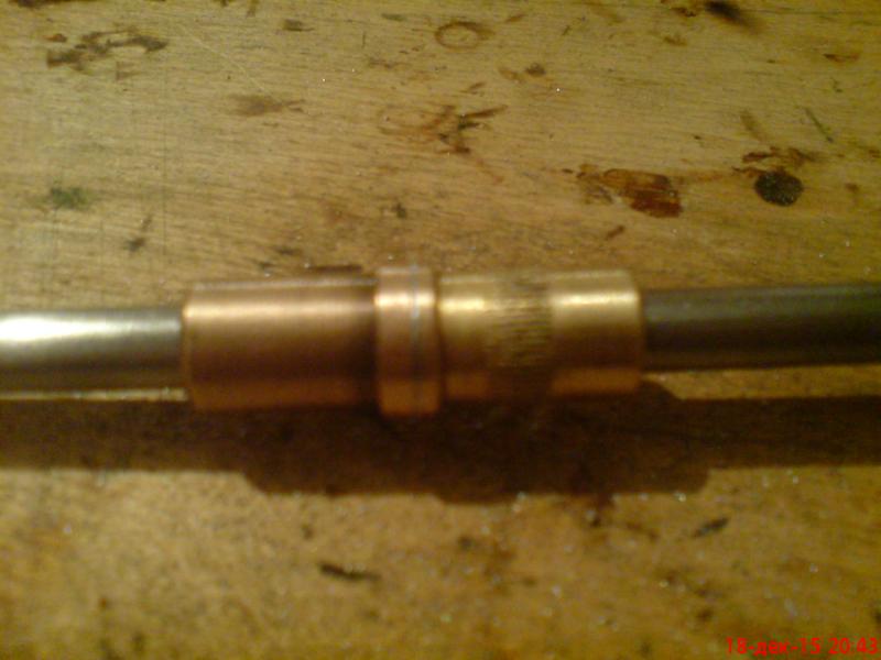

А вот и спасенная обычным припоем и паяльником втулка, осталось колпачок поставить. Как я выяснил маслосъемные колпачки продаются набором и стоят от 300-500 руб, так что уплотнять колечками выгоднее, или гофру сверху надеть.
1 362
Откуда 300-500? 150р набор. В иномарчных магазинах от 20р за штуку, можешь по справочнику нужные размеры подобрать. Но хорошая гофрина лучше.
