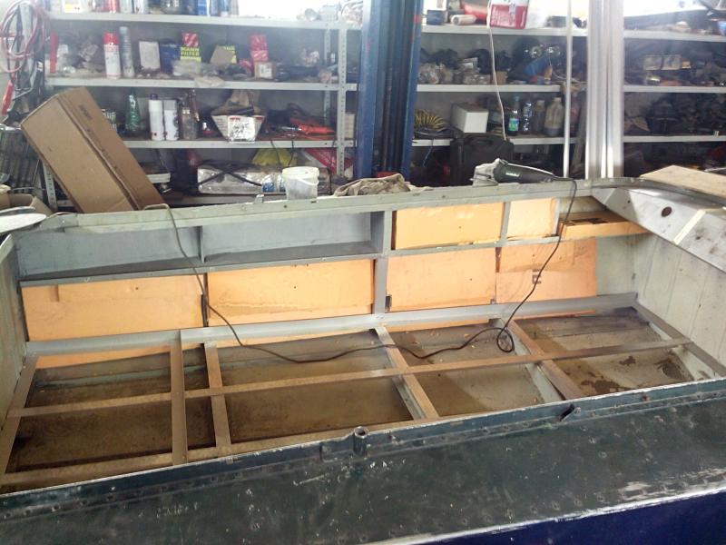

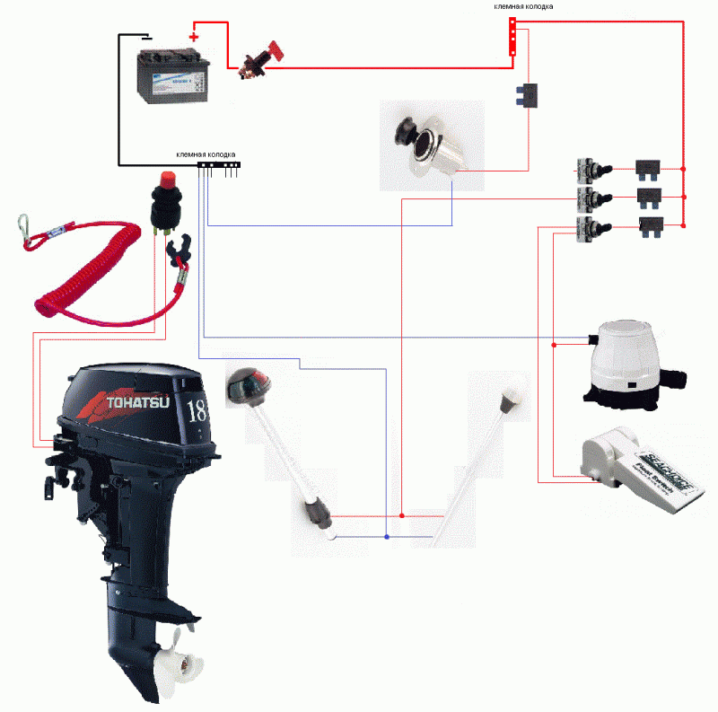

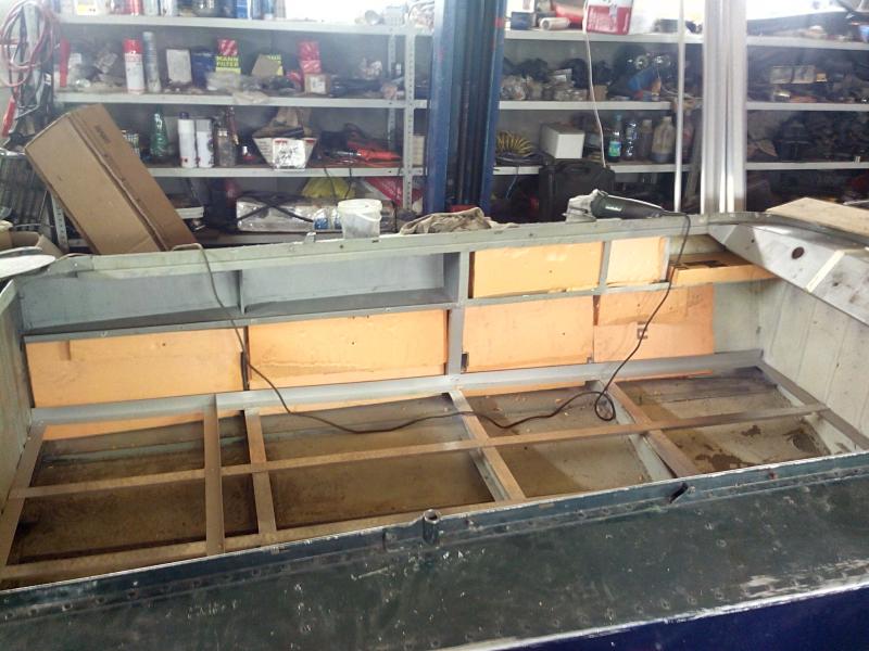

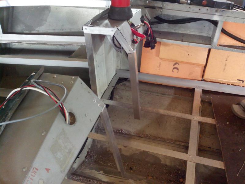

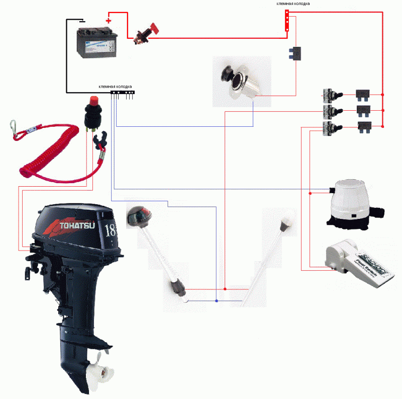

На днях начал закладывать пенополистирол 50мм в борта лодки
В какой-то момент меня осенило, что если все заложить блоками плавучести, то как потом тащить провода и троса газ-реверс.
Сегодня планирую раскидать по лодке электрику для того что бы можно было уже нормально доуложить пенополистирол и начать делать обшивку бортов изнутри.
Вот такую схемку набросал для своего варианта:
За основу взял общеизвестную схемку гуляющую на просторах интернета и оптимизировал немного под себя.
Мотор у меня без встроенного РР, и заморачиваться с его установкой я не планирую. Хочу взять аккум на 95АЧ и перед рыбалкой его просто заряжать. Думаю что даже с условием 5ти дневной рыбалки его должно хватать. Все огни на лодке будут светодиодные, эхолот тоже потребляет слезы. Из серьезных потребителей только помпа, она 5А.
Если что-то забыл или упустил, поправьте, буду рад советам.

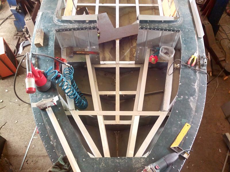

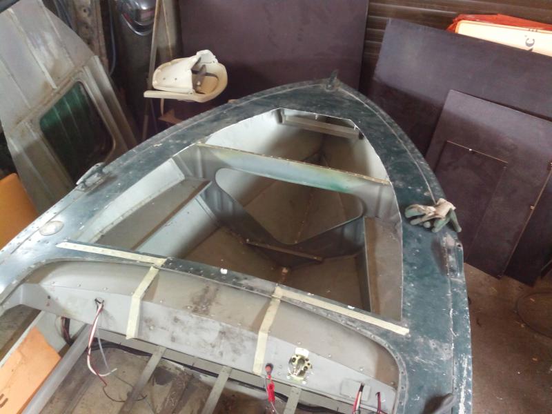

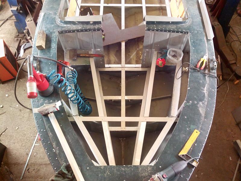

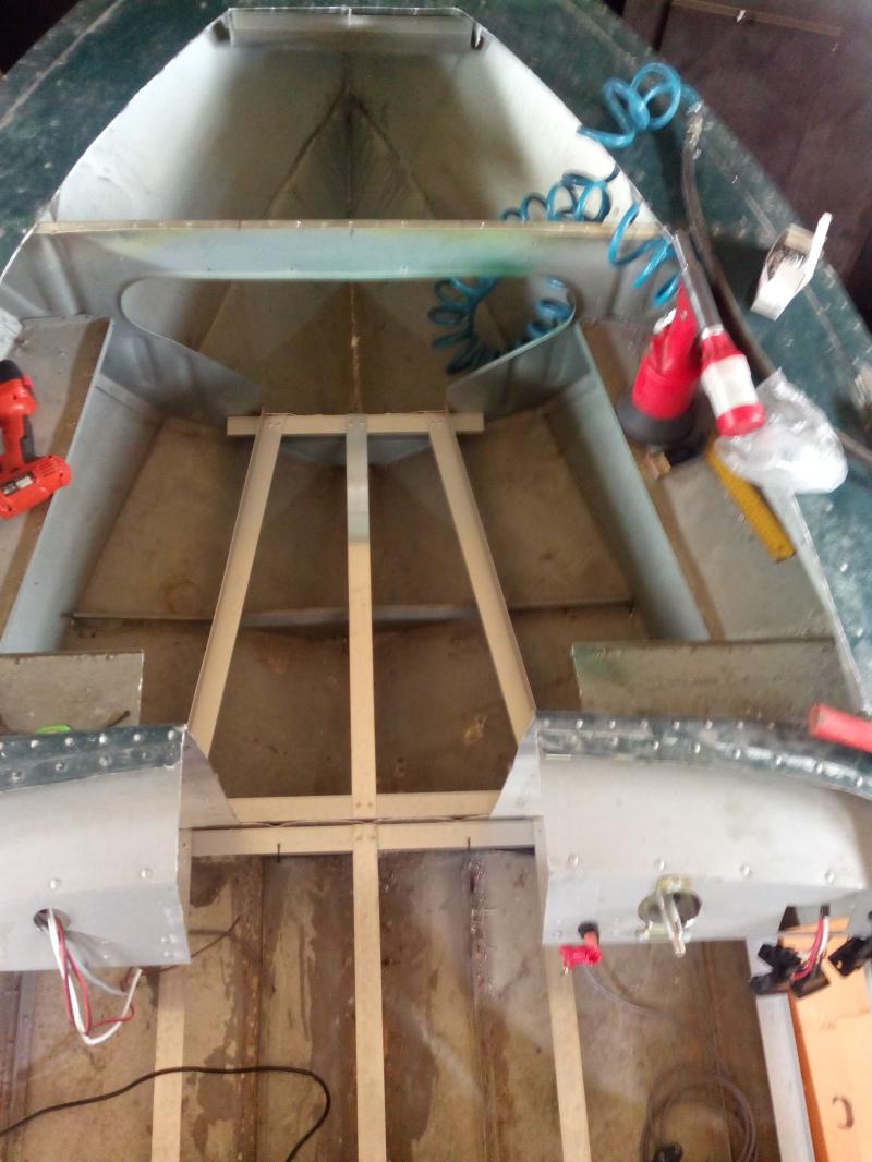

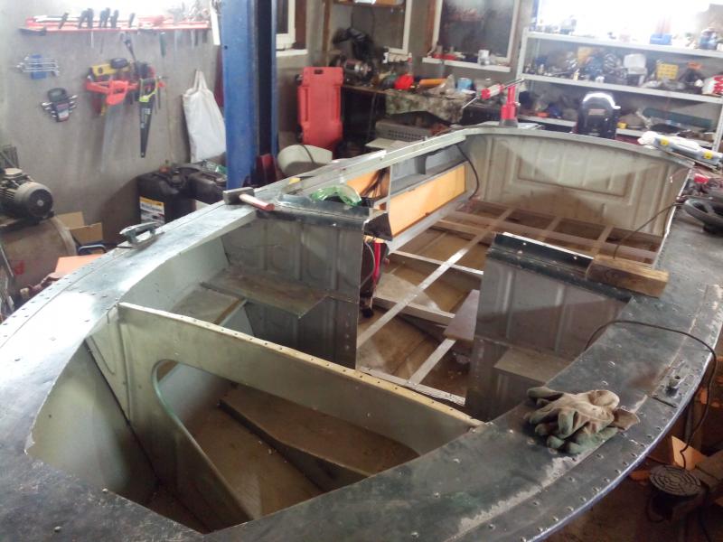

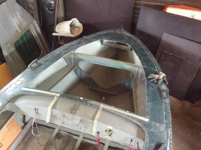

Знаю что многие тут отнеслись к моей затее с вырезанием носовой части палубы отрицательно, но мечта есть мечта...
Отсверлил кучу заклепок и снял палубу, болгаркой)

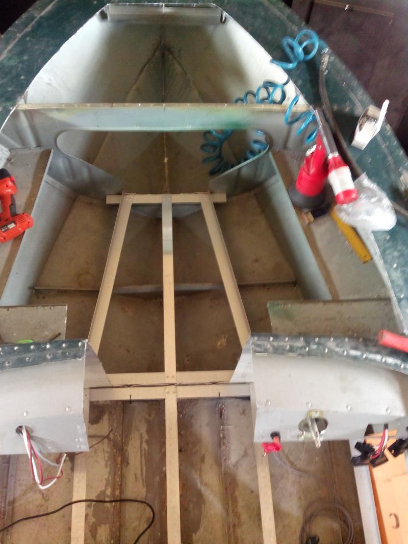

Далее убираю лишнюю часть в перегородке
Пол в носовой части кокпита получается вровень с основным полом
Вот такие сидения по бокам вырисовываются

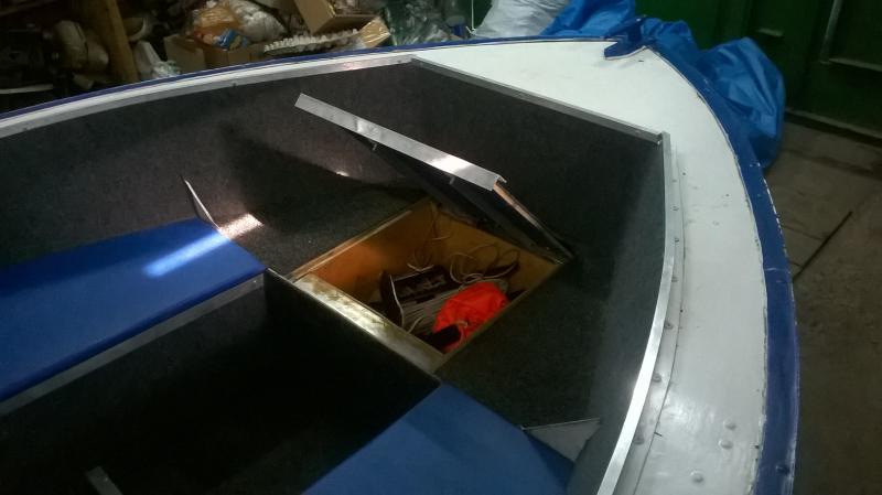

Следующим этапом усиление верхней кромки палубы тавром и изготовление рундука под якорь в носовой части после сидений.
Петр, ИМХО зря открыл носовой отсек, лучше бы оставить его как и спроектировано "отсеком плавучести" забив пенополистиролом, объём расчетный и совсем не лишний :yes:
Если уже срезать палубу, то думаю надо было больше вырезать (по бокам чуть ближе к привальному брусу) чтоб места было больше, а за тем хорошенько усилить.
Петр-СПб
17.03.2015
83
Питер
Петр
Прогресс 2М
Пока Тоха18
Думал и о такой глобальной переделке в кокпите, но не решился по ряду причин. В частности из-за того, что некуда будет распихивать блоки плавучести. Ну не делать же були как в казанках)))))

Вот сюда прекрасно вписывается рундук под якорь и всякую мелочь :)
Именно под якорь там и сделаю!

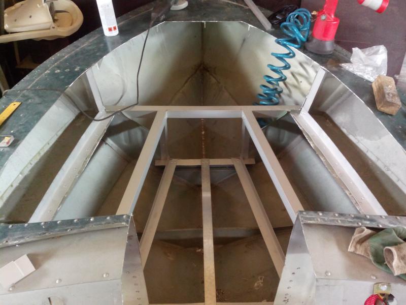

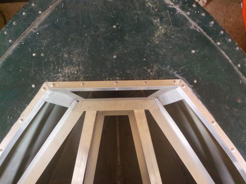

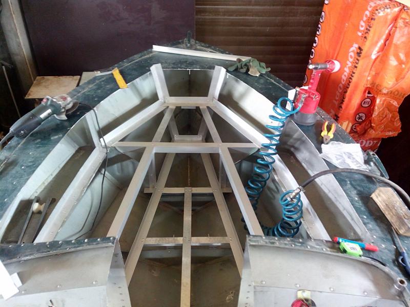

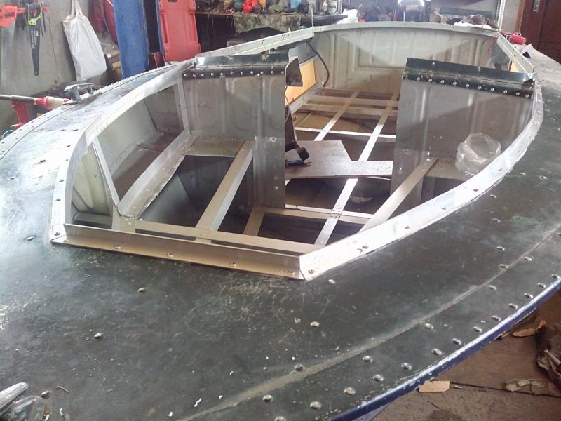

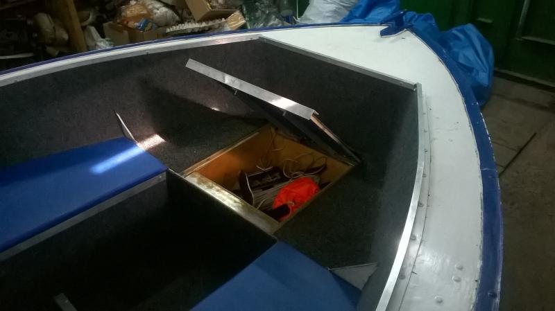

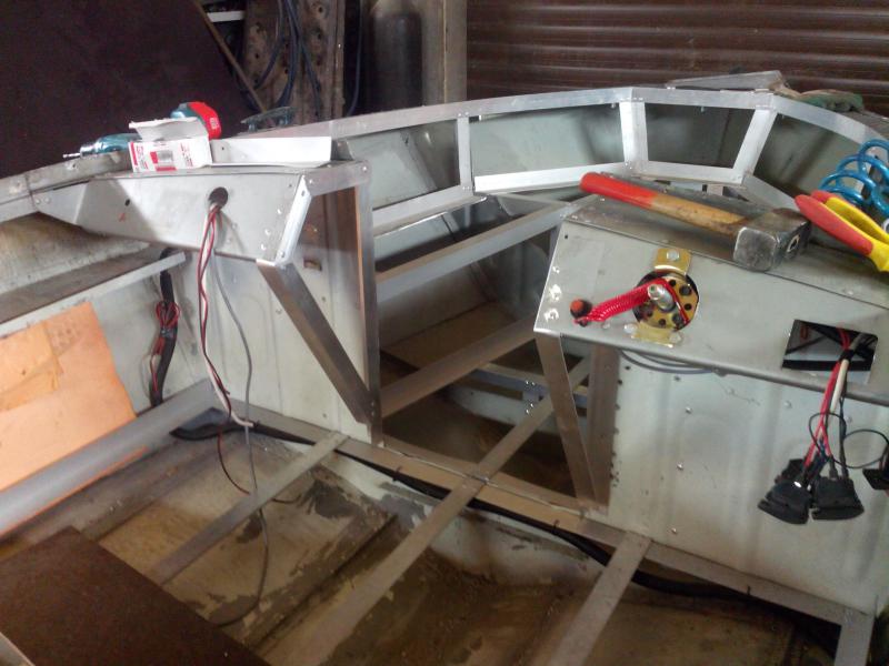

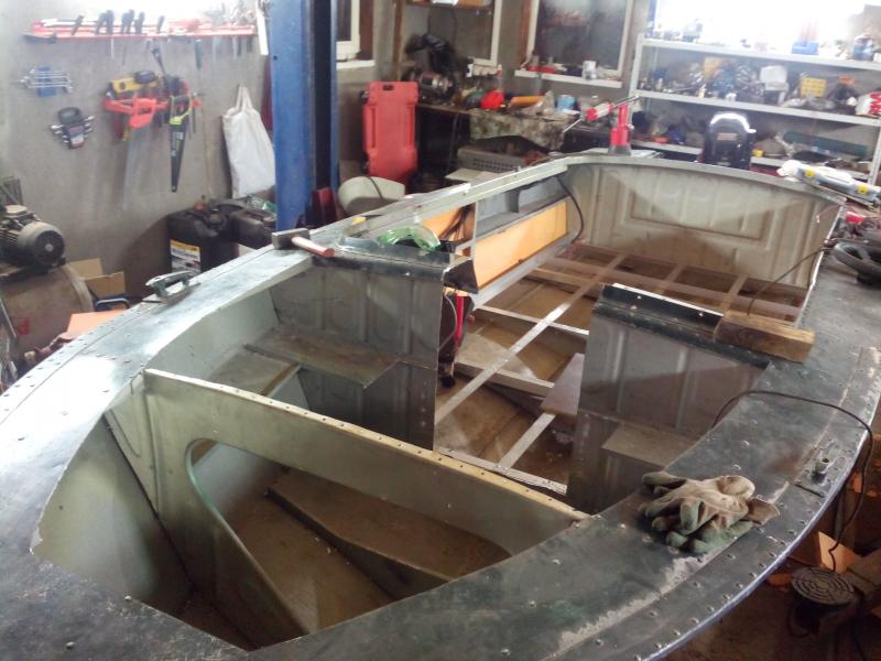

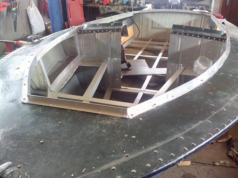

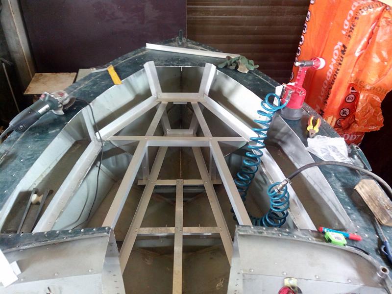

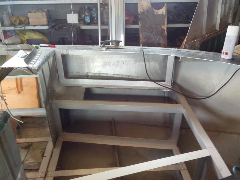

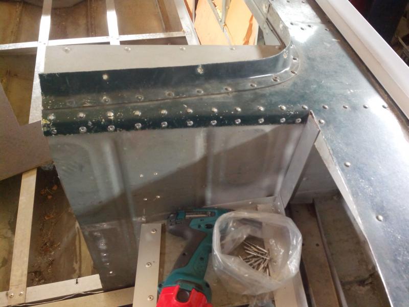

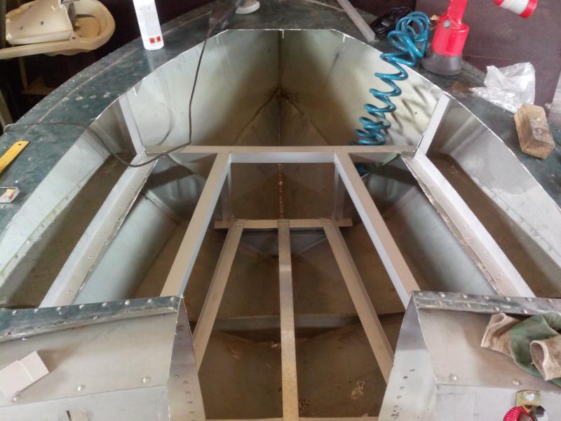

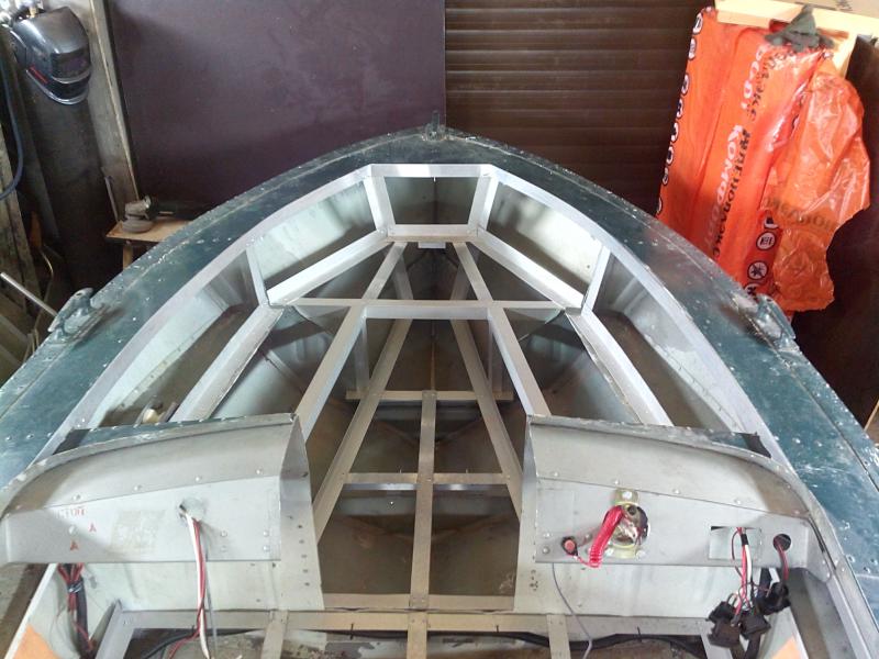

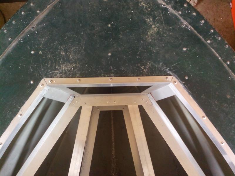

За два последних вечера доделал каркас носовой части.

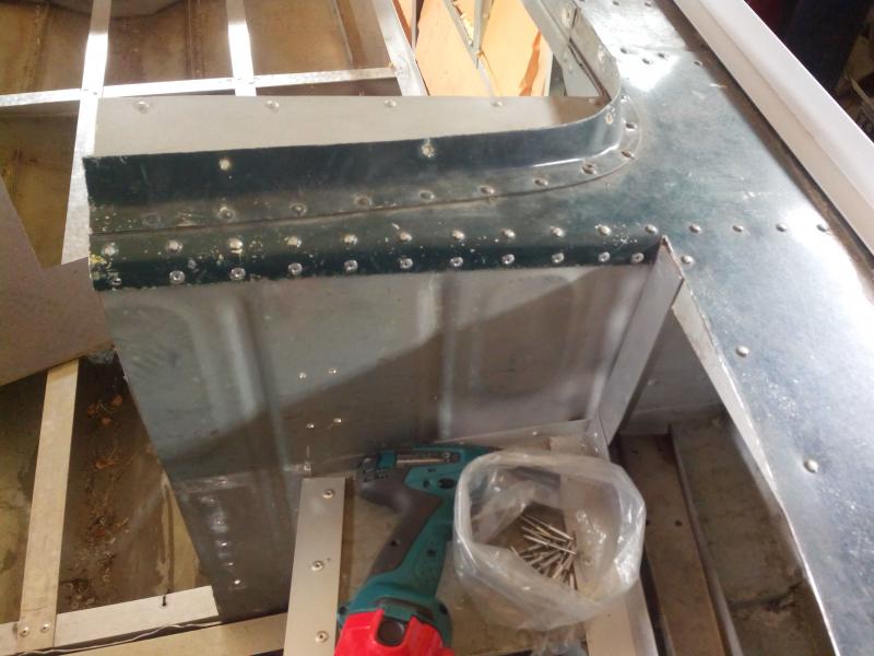

Вот так оформил прилегание палубы к перегородке
Выглядит довольно аккуратно
Под занавес согнул из тавра кромочный профиль. Думал это будет самым сложным моментом в сборке носа, но на деле оказалось проще простого.
Клепал через герметик на глухие заклепки
Конструкция получилась очень жесткая. Прошелся по борту, он даже не пружинит.
Естественно при покупке профилей просчитался)) Тавра еще осталось 4 двухметровые палки, а уголок закончился. Придется опять затариваться, а тавр будет пылиться в гараже.
В принципе из алюминиевых работ осталось только задний диван организовать, консоли усилить, да рундуки-опоры сидений сваять. В общем-то и не мало осталось...

9 560
4 780
Позволь добавить ложку дёгтя(шутка!) Всё не плохо,но не годится вытяжная клёпка в такой конструкции.Даже обшив всю конструкцию фанерой или рифлёнкой её постепенно разболтает.Если с полнотелой клёпкой проблема,обратись к аргонщику .Не бюджетно,согласен,но для себя и на долго.
докер сказал(а):
Позволь добавить ложку дёгтя(шутка!) Всё не плохо,но не годится вытяжная клёпка в такой конструкции..
Не соглашусь Володь, нержа соответствующего диаметра имхо вполне себе будет не хуже полнотелой "дюральки" :yes: ... разболтает при скручивании вырезанного корпуса и то и другое :pardon:
9 560
4 780
Дима,я же от простого к сложному! Оптимально пройтись аргоном.Делали такие хотелки.Один ,два сезона и скрипит,хрустит и качается.Разбираем и провариваем,и снова в путь.
докер сказал(а):
...Один ,два сезона и скрипит,хрустит и качается.Разбираем и провариваем,и снова в путь.
Так и я о том -же :)

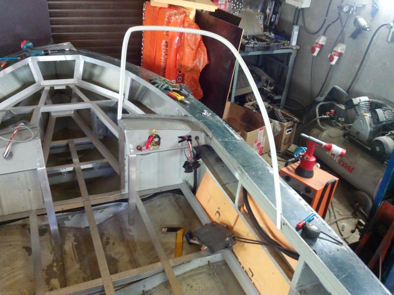

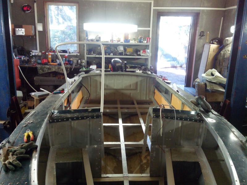

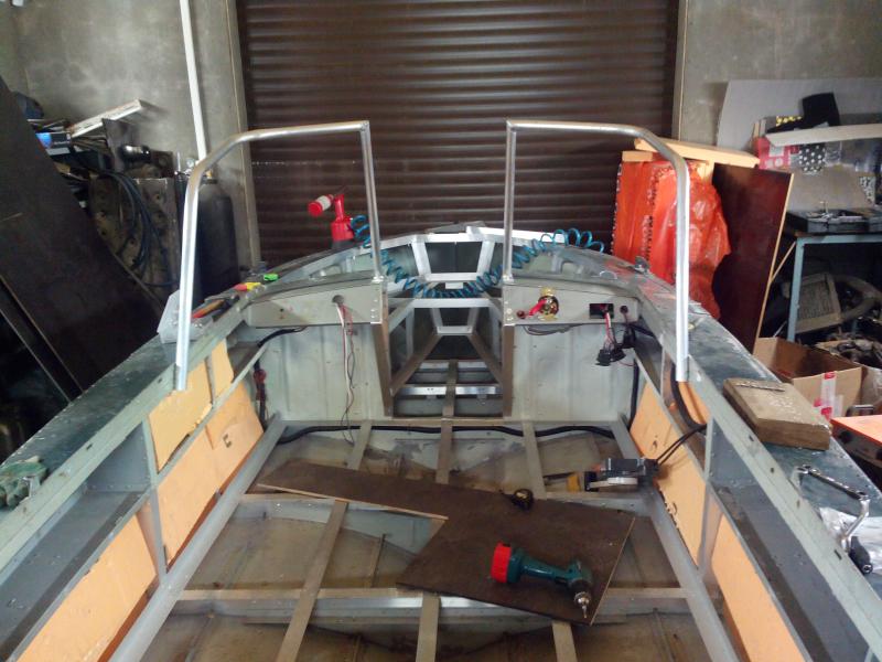

Мотаю на ус Ваши замечания и предложения. Через пару лет, надеюсь уже прикуплю TIG сварку по алюминию, и смогу обварить весь каркас.

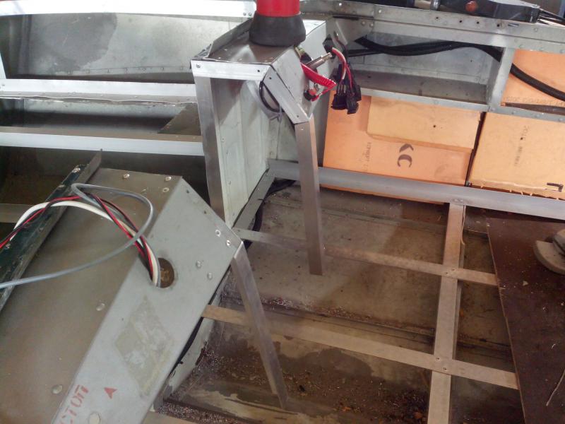

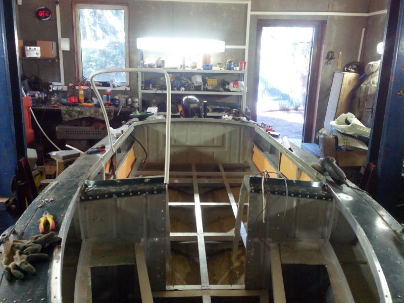

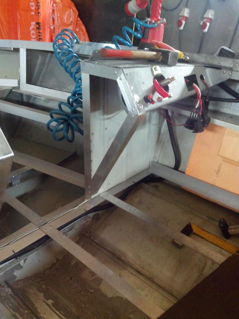

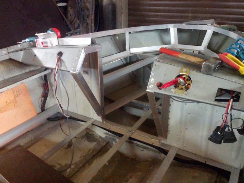

А пока чуть вычистил лодку от стружки и грязи и продолжил делать консоли.

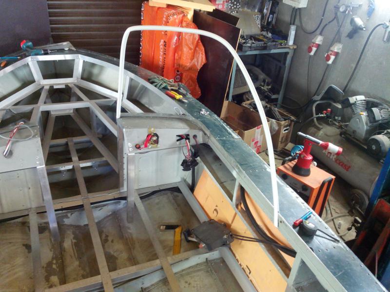

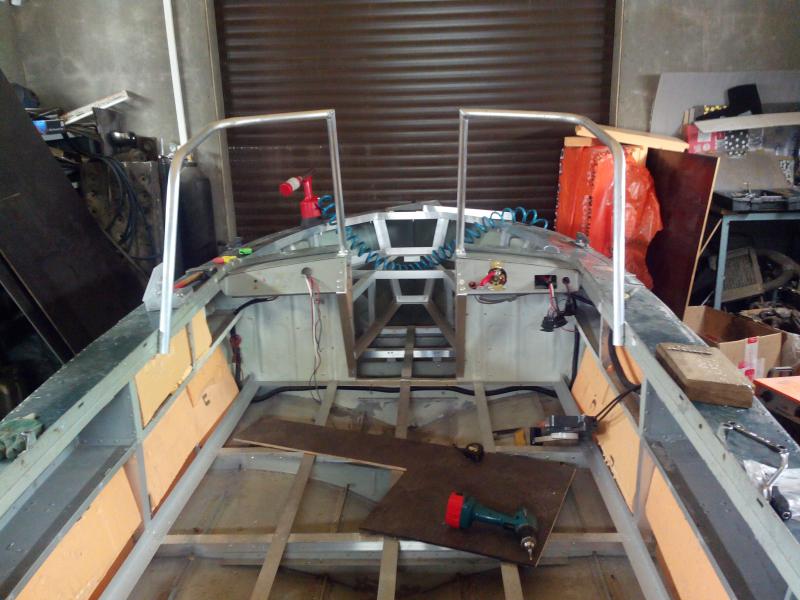

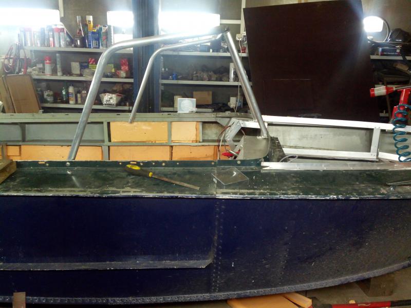

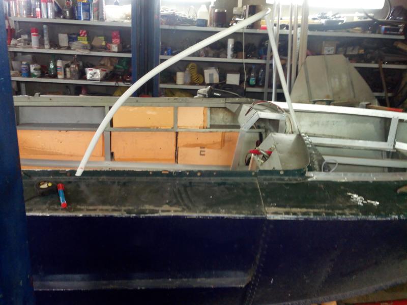

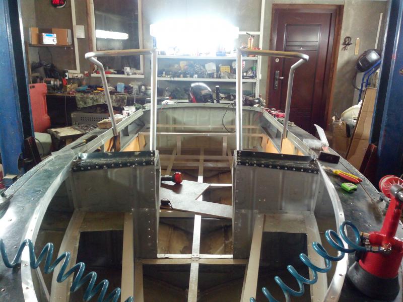

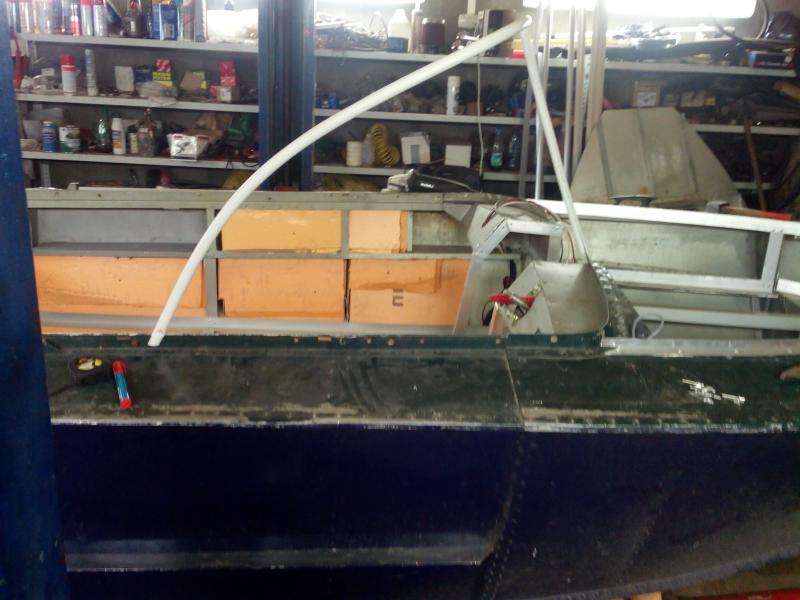

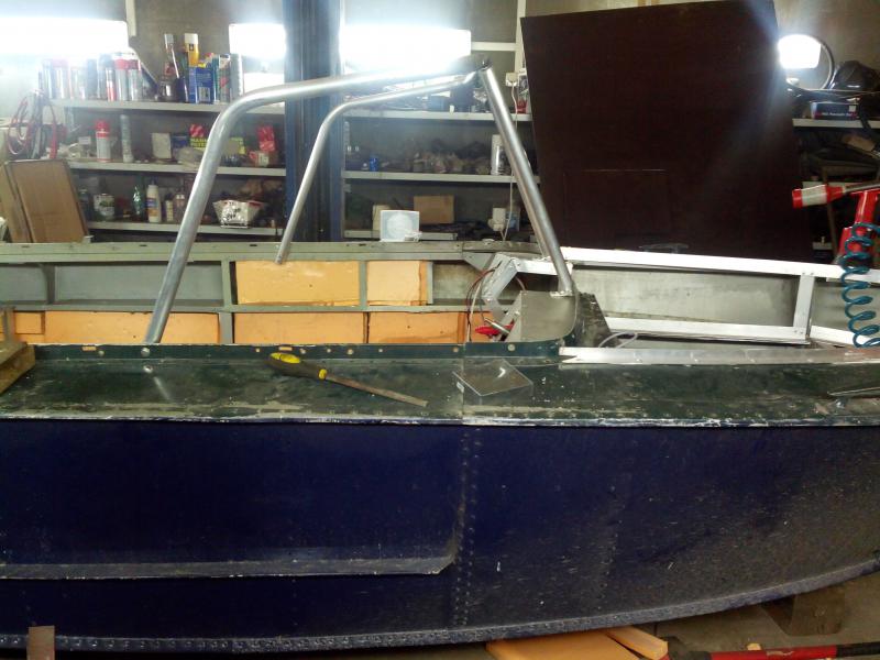

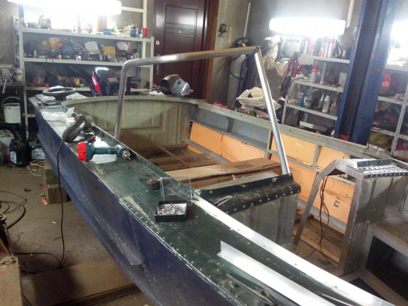

И начал делать каркас под остекление. Пришлось пожертвовать двумя метрами металлопластиковой трубы
Стрельнув у хорошего знакомого трубогиб начал гнуть в люмишке
Прихватил по месту полуавтоматом, потом, сделав вторую отнесу на производство, там обварят качественно.
СУ-ХАН
27.05.2014
216
Камышин-Киров-Самара
Прогресс-2, 1968 года выпуска
Вихрь 30Э, Suzuki DT30 RS
Пётр, Имхо, стекло высокое получается, общая ширина кокпита на 2 Проге всего 130 см, мне кажется надо подрезать на 10 см от того что есть. и боковая часть будет более гармонично выглядеть. А то калиточка кажется узкой очень...

Ну высота стекла ,дело вкуса,а вот подпор парприза под переборку .В твоём варианте будеш ногами цепляться и полы делать неудобно.
Петр-СПб
17.03.2015
83
Питер
Петр
Прогресс 2М
Пока Тоха18
Подрезать можно будет в любой момент. Какая высота штатного стекла на Проге?
Внял про подпор консолей, переделал. Спасибо!

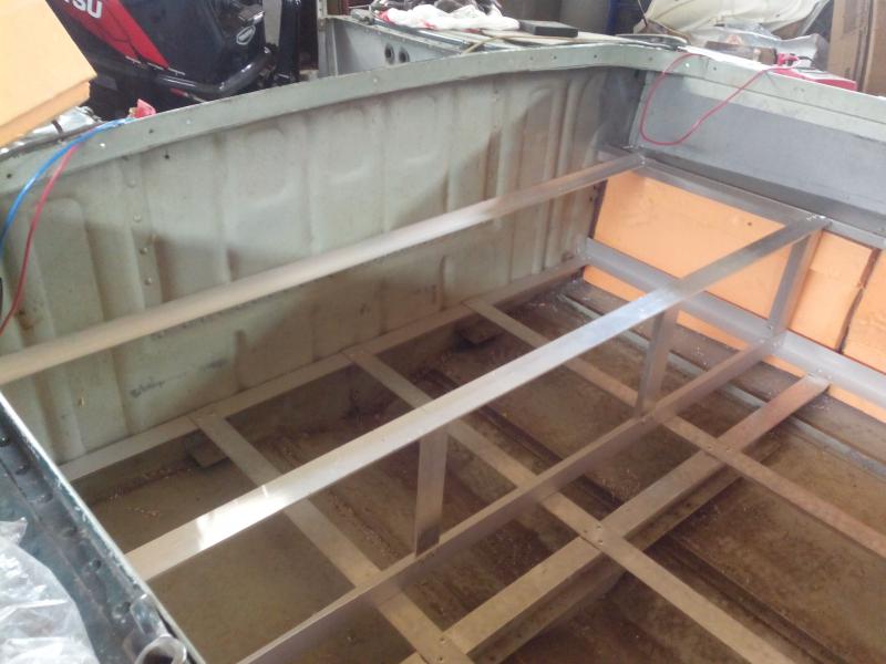

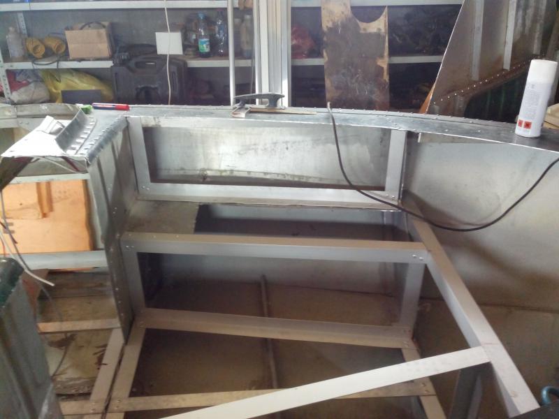

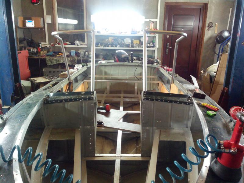

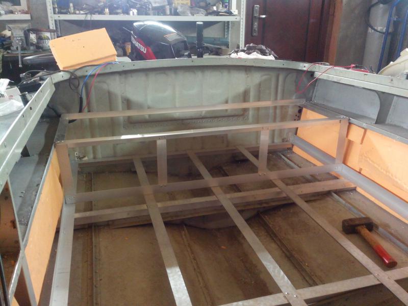

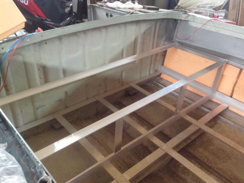

И начал делать задний диван
patriot 3163
02.04.2015
11
ternopol
Любомир
Прогресс 3м.Язь 320
парсун 5 л.с
высота стекла 41-42см,спасибо за фотки,тоже нос буду резать но не так глубоко :good:
Петр-СПб
17.03.2015
83
Питер
Петр
Прогресс 2М
Пока Тоха18
И Вам спасибо за размер)

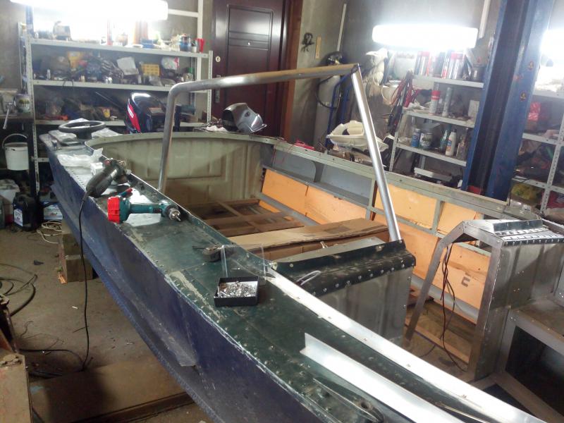

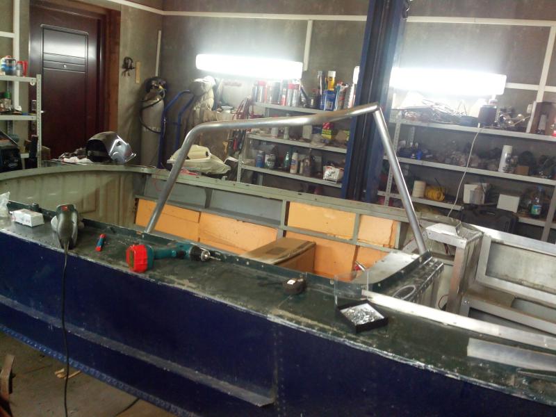

У меня сейчас высота дуг 60см от торпеды. Сегодня надеюсь их обварят и можно будет вечерком крепить.
9 560
4 780
Я бы угол наклона сделал сильнее на стекле.Вид будет по стремительней,но это на мой вкус.
max52
08.03.2013
1 199
34
заволжье ( нижегородская обл)
max52
Камера от газона
Теннисная ракетка
Поддержу :yes: :good:

Ребята, мне как раз по душе угол наклона чуть более туповатый, не спортивный))
В принципе, вертикальные стойки повторяют линию усилителя, к которому крепилось раньше стекло, так что с большой вероятностью это родной угол наклона. Просто за счет чуть более высокого стекла смотрится не так агрессивно.
Как получилось сделать их симметричными до сих пор сам не понимаю...

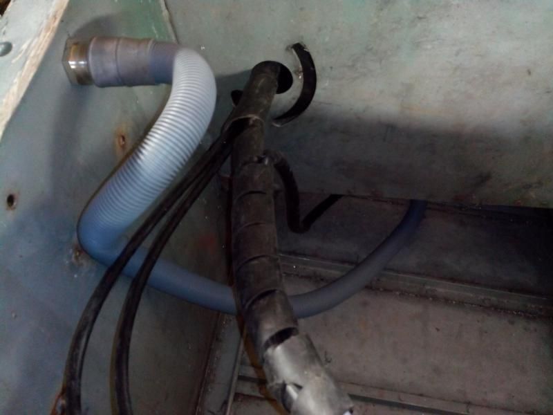

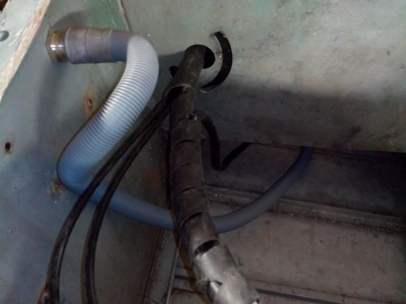

Помпу вывел шлангом от стиралки по Вашему совету и сантехническими приспособами
Видимо теперь пришла пора открасить кокпит с палубой, продолжать набивку пенополистиролом и приступать к отделке лодки изнутри.
Rickov
10.05.2013
297
Улан-Удэ
Днепр
Suzuki DT65
штуцер поищи Г-образный, так не есть хорошо, и сопли надо бы прибрать и нормально все закрепить на трубные пластиковые хомуты
