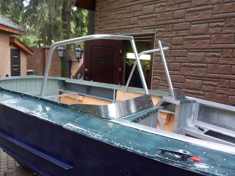

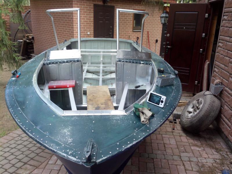

Всем привет! Давно ничего не писал, особо нечем было похвастать. Сегодня посвятил полностью день Рыболову.
Начал с изготовления вот таких фигурных пластин

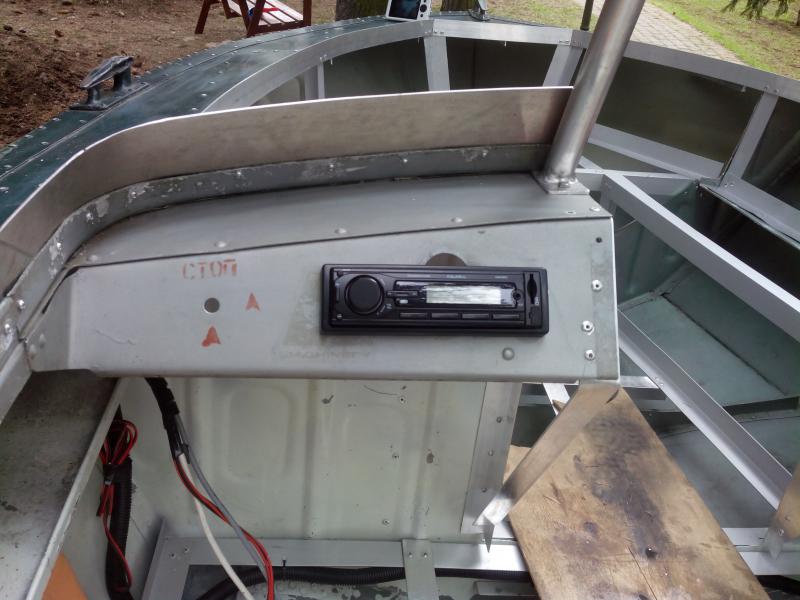

Материал алюминий 2мм. Понадобились они, поскольку имеющийся у меня поликарбонат высотой ровно 50см, а высота рамки получилась почти 60см. Еще они являются ребром жесткости для рамки, теперь на нее можно облокачиваться, не опасаясь погнуть-сломать.
Далее пристроил свою старую простенькую магнитолку.
Брызгозащитная крышка тоже будет, но чуть позже.

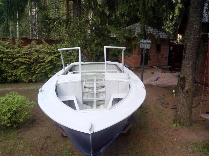

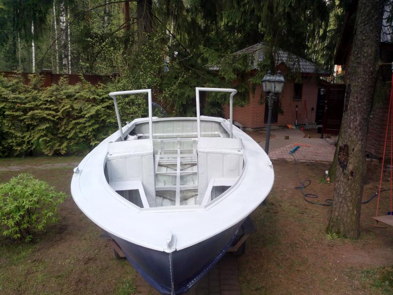

Облил палубу и внутренности двухкомпонентным грунтом
Маляр из меня примерно такой же как и балерина, это факт.
Чуть позже я это подтвердил еще раз, полив все те же места 2х-компонентной краской. Цвет получился очень нежным) Отфоткаю на днях при свете дня.

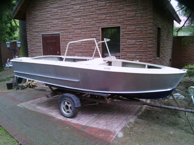

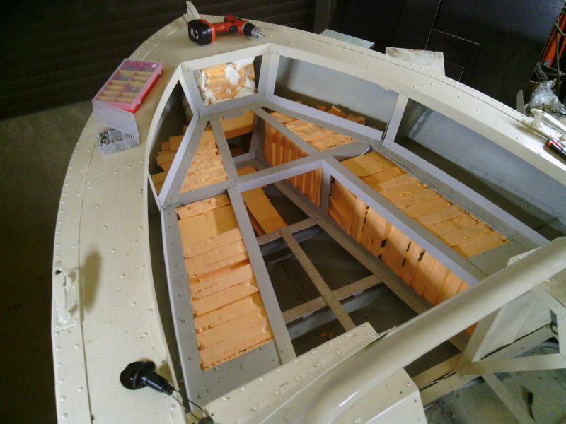

Наконец-то и я оформил свои отношения с государством в плане лодки) Это был непростой процесс, но все получилось. Скоро закажу трафареты для номеров.
Из того что успел сделать - покрасил борта и транец.

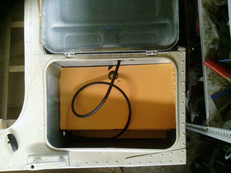

Следующий этап это опять заехать в гараж, скинуть лодку с прицепа, и спокойненько набить все скрытые полости пеноплексом, и апосля, зашить все это дело обшивками. Дел еще немерено, но думаю справлюсь...

niki73
06.05.2011
404
23
35 регион
WindBoat 45 DCM
Mercury ME F 25 ELPT EFI

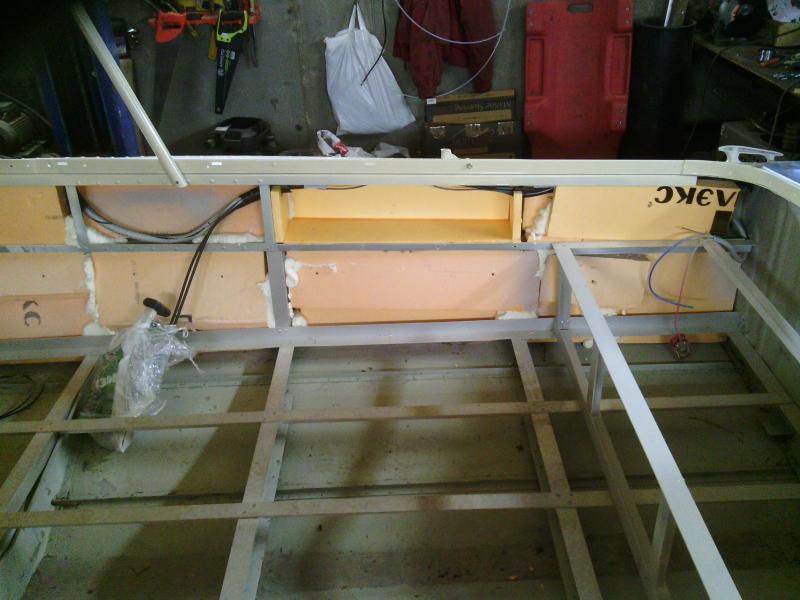

не надо все, дно не делай как многие , вес не велик , но всё же это вес. Набивай полости после бардачков с права и с лева. Поставь лист за спинкой заднего сидения, и спереди как у тебя вырезано под палубой бока , нос но - только с верху! Лодка в случае затопления должна иметь положительную плавучесть в р-не палубы, что бы быть как плот - вровень с поверхностью воды. А если пеноплекс набить в нижние и в днище, то лодка после затопления будет стремится сделать оверкиль, утопить уложенное в неё имущество, и заставит вас дожидаться помощи на скользком днище.

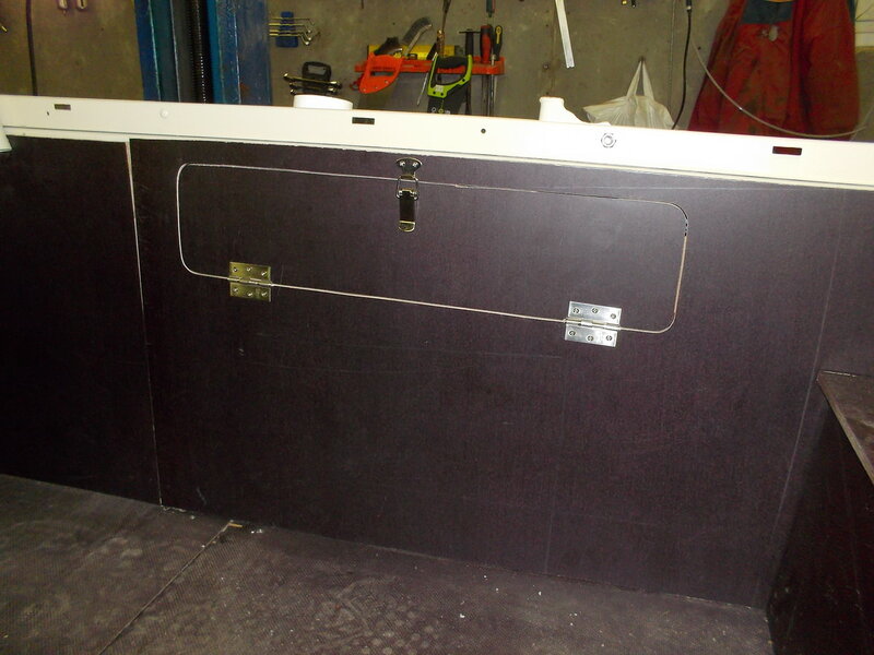

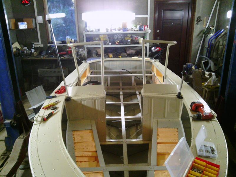

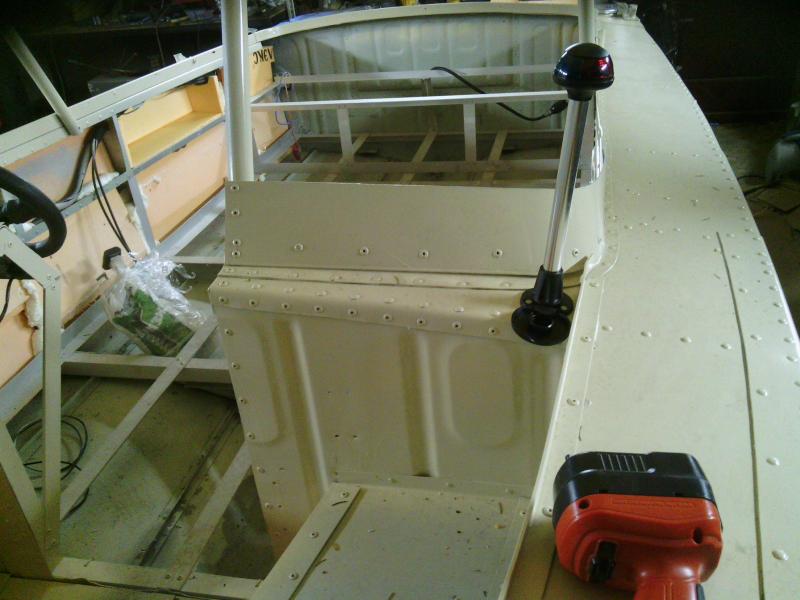

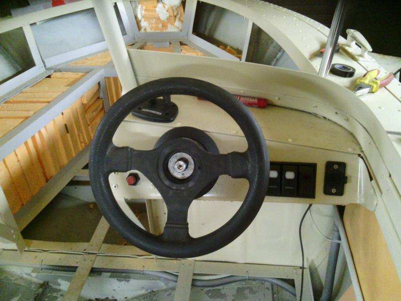

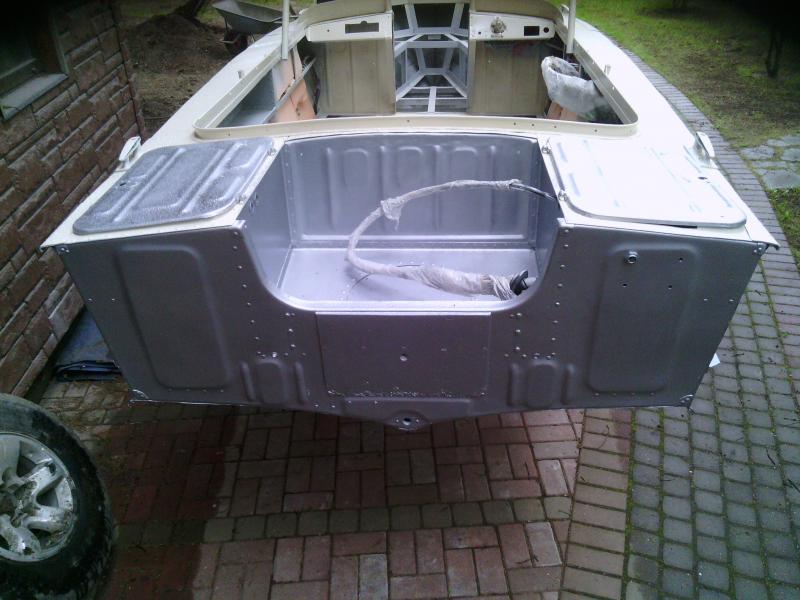

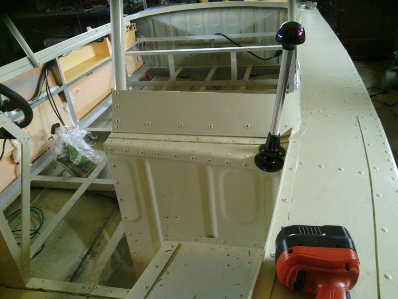

Вот укомплектовал корабель блоками плавучести. Всего ушло 12 листов толщиной 50мм.
Пенил по минимуму, только что бы зафиксировать пеноплекс.
В бортах будет две закрывающиеся полочки. Они проложены тонким пеноплексом.
В кормовых люках тоже рыжий
Ходовой огонь и топовый будут слегка под наклоном, думаю это не криминально
Потихоньку собираю обратно торпеду

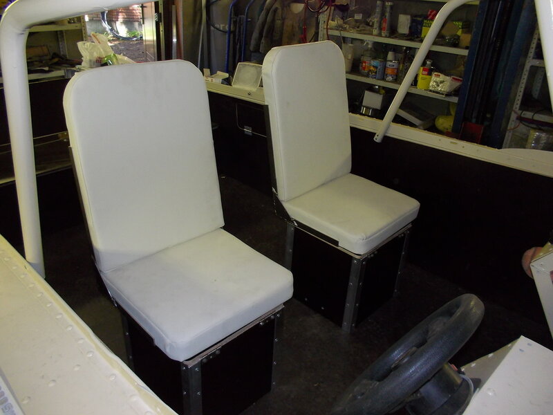

Сейчас предстоит делать передние сиденья, и я не могу понять какой высоты от пола до верха подушки их делать...
Поделитесь пожалуйста у кого какая высота, и на сколько удобно вам.
PS Сиденья будут на поворотных опорах на открывающихся рундуках.

Думаю однозначного ответа по поводу высоты сидений тут нет. Высоту лучше определить экспериментальным путём. Под сидения подкладывать что-нибудь выше/ниже, посидеть, определиться самому как удобнее. Замерить высоту "подкладки" и вперёд на изготовление рундуков. Ещё определиться на каком уровне относительно глаз будет верхняя кромка лобового стекла (смотреть будешь над стеклом или через).

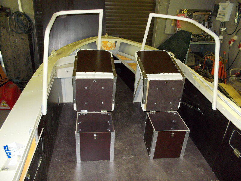

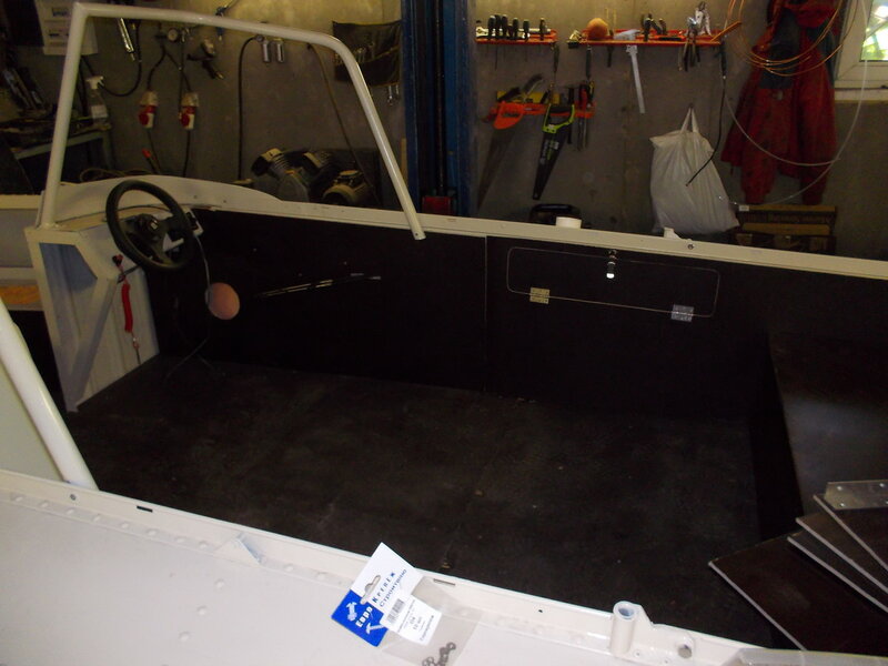

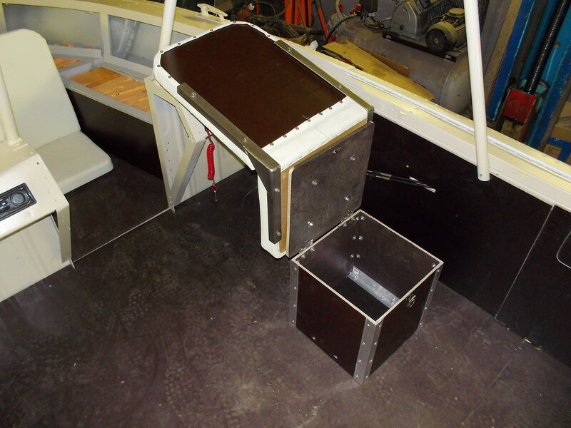

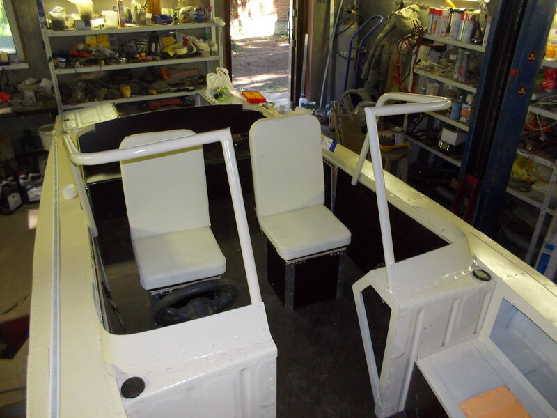

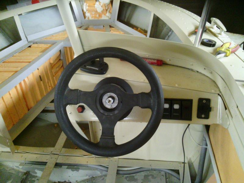

Удалось еще немного уделить времени Рыболову.
Он обзавелся передними сидениями на поворотной плотформе, которые разместились на открывающихся рундуках.
Сиденья полностью самодельные

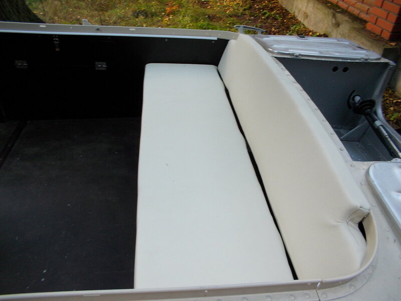

Почти закончил с обшивкой кокпита и конструктивом заднего дивана
Обшивки пока не закреплены, надо еще торцы все красить...
тимур

петр спб, а зачем кормовые забил пеноплексом?
Петр-СПб
17.03.2015
83
Питер
Петр
Прогресс 2М
Пока Тоха18
Мне как таковые рундуки в таком количестве не нужны. Вот и решил, че месту драгоценному пропадать)
тимур
05.10.2013
633
30
Нью стайл 434
Ямаха 40 веос
а я там баки держу, задний рундук специально не делал. в кокпите больше места.
